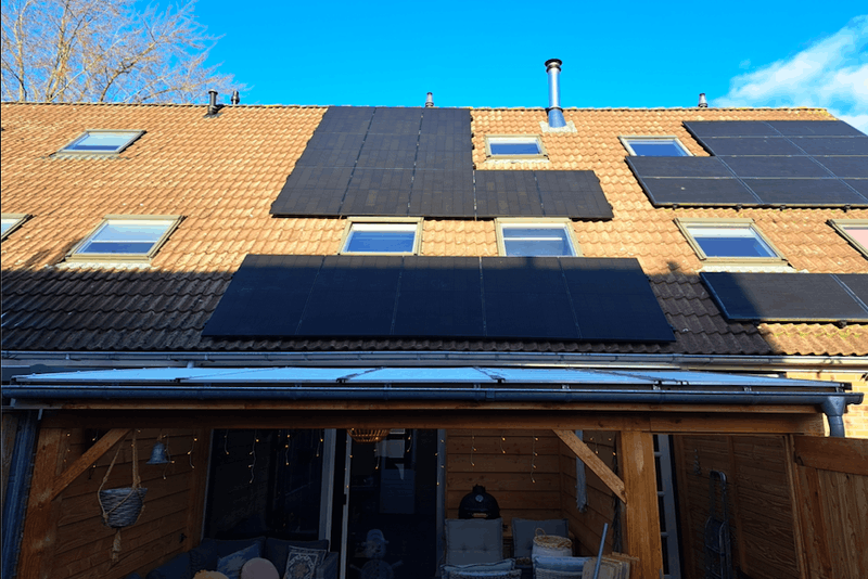

Truus01 schreef op donderdag 11 augustus 2022 @ 13:34:
Links van het raam linksonder kan er nog 1 en rechts boven het raam boven kan er nog 1...
Rechtsboven gaat niet meer passen i.v.m. de rookkanaalafvoer.
Links van het raam en zelfs tussen de ramen past theoretisch zelfs nog een paneel. Bovenaan zit nog een ventilatiebuis welke ik niet had ingetekend. Ik denk niet dat we daar last van zullen hebben, anders zou deze eventueel verwijderd kunnen worden. Alleen houd ik zelf wel van een stukje symmetrie, en nu verspringt 1 paneel iets ten opzichte van de rest. :P

Verwijderd schreef op donderdag 11 augustus 2022 @ 15:46:
Mooi!
Rechtsboven 1 landscape ipv portrait?!

Truus01 schreef op donderdag 11 augustus 2022 @ 15:48:
Mooi!
Nee gaat hem niet worden. Dan zit ie tegen de pijp aan. maar 18 stuks lijkt me al behoorlijk. :)
Mooi!
Maar op het zuiden betekent dat die pijp schaduw gaat werpen op het paneel tot een uurtje of 15u (ik spreek uit ervaring). Dan kan dit nadelig uitpakken bij een string oplossing. In mijn optimizer oplossing geeft dat paneel 20kw minder opbrengst op jaarbasis, en werkt dit in een string dus flink door.. Misschien dan ook overwegen om voor een optimizer oplossing te gaan?
Of denk ik nu vreemd?

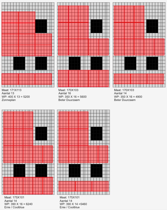

In tussentijd even verdiept in de meterkast updaten en goede adviezen mogen ontvangen hier op het forum! Thanks

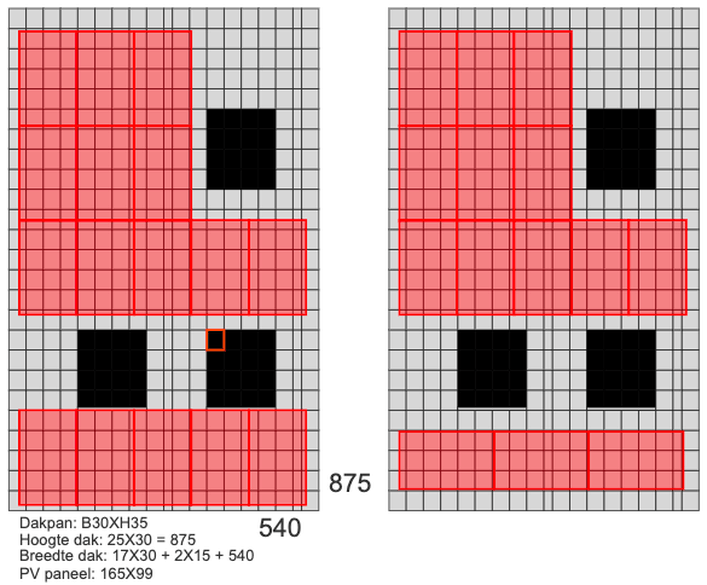

We hebben toch besloten om over te gaan op 3 fasen. Vandaag en gisteren even op zoek gegaan naar offertes voor zonnepanelen.
Het oorspronkelijke plan om 18 panelen te plaatsen gaat toch lastig worden door verschillende oorzaken. De voornaamste reden is dat de panelen waar ik mee gerekend heb (165X99) vrijwel niet meer gebruikt worden. Verder word het eigenijk overal afgeraden om links van de onderste 2 ramen zonnepanelen te plaatsen i.v.m. krapte.
De volgende opties zouden dan kunnen. Let ook op de totale opbrengst:
Afbeeldingslocatie: https://tweakers.net/i/cm9lWRzwXMtKvO8UaprOTWij1es=/full-fit-in/4000x4000/filters:no_upscale():fill(white):strip_exif()/f/image/mBzHds0O2C4dT3xt2MVQ6w8K.png?f=user_large
De 2e en 4e optie is onderaan wel erg krap. Ik heb maximaal 180 cm onder het raam. Maar het kan... En zou het risico wel willen lopen aangezien de veranda er onder zit. De laatste 2 opties zijn bovenaan dan weer wat strakker. Ik nijg het meeste naar de 2e optie (ondanks wat minder opbrengst), ook vanwege de prijs incl omvormer.

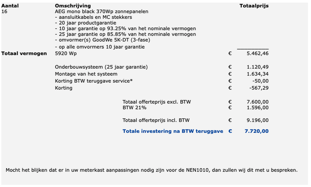

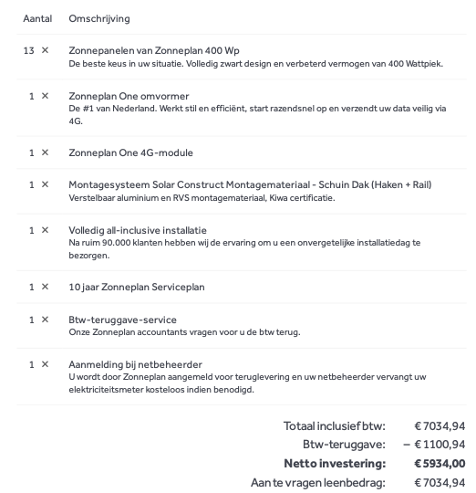

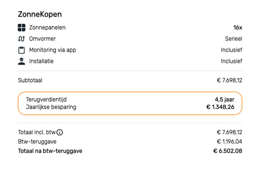

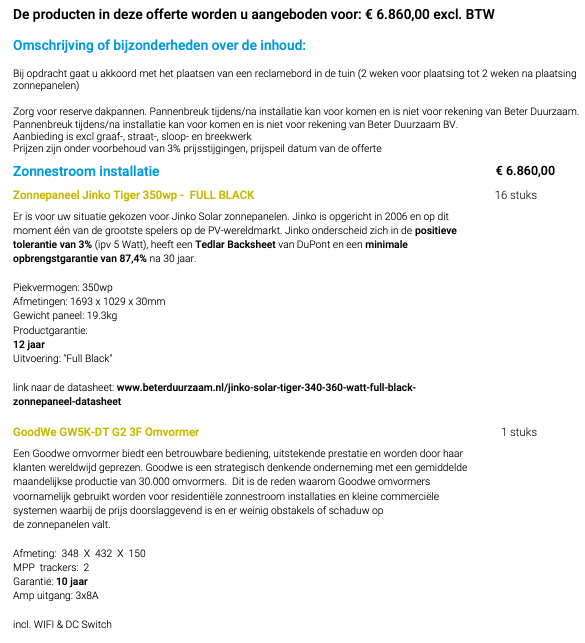

De volgende offertes heb ik inmiddels verkregen of via de website opgezocht. Let ook op incl / excl btw. De offerte van Beter Duurzaam is al inclusief 3fase omvormer.
Offerte 1
Afbeeldingslocatie: https://tweakers.net/i/KEP1V-7j0rK3lZYV7bBUOAgf4y4=/full-fit-in/4000x4000/filters:no_upscale():fill(white):strip_exif()/f/image/zP7B1UIqT9Syb4wLmLeoYXXA.png?f=user_large
Offerte 2
Afbeeldingslocatie: https://tweakers.net/i/6GcfKTR1v3XltuVsUU8e5_jirg4=/full-fit-in/4000x4000/filters:no_upscale():fill(white):strip_exif()/f/image/5y5qodlh0JDTW2jLtlLMYvY8.png?f=user_large
Offerte 3 (incl 3 fase omvormer)
Afbeeldingslocatie: https://tweakers.net/i/dmRFO-FKXj1H90VvagLrM5c90GM=/full-fit-in/4000x4000/filters:no_upscale():fill(white):strip_exif()/f/image/3dJHknHVzVkWkavt7jMPIgNQ.png?f=user_large
Met zonneplan een hele discussie gehad dat een 3 fase omvormer niet nodig is en dat ze die niet eens konden leveren voor het aantal panelen die ze kunnen leggen. Iets met minder opbrengst bij donkere dagen. Daardoor valt deze eigenlijk af.
Ik nijg het meeste naar de offerte van Beter Duurzaam incl de 3 fase omvormer. Bovendien zit dit bedrijf in de buurt.

Trina Solar TSM-390 coolblue en Enie (las ik op het topic van @JKa Zonnepanelen voor Jesse). Van die laatste probeer ik morgen nog een offerte te krijgen met 3 fasen omvormer. Hier kan ik er echter 13 van kwijt. Op internet vind ik echter een afmeting van 175X110 dus dan klopt mijn opstelling niet. In dat geval gaat het helaas niet passen.
Beter Duurzaam heeft alleen deze uit voorraad leverbaar. Deze komt qua maat wel mooi uit. Langer zou niet handig zijn.

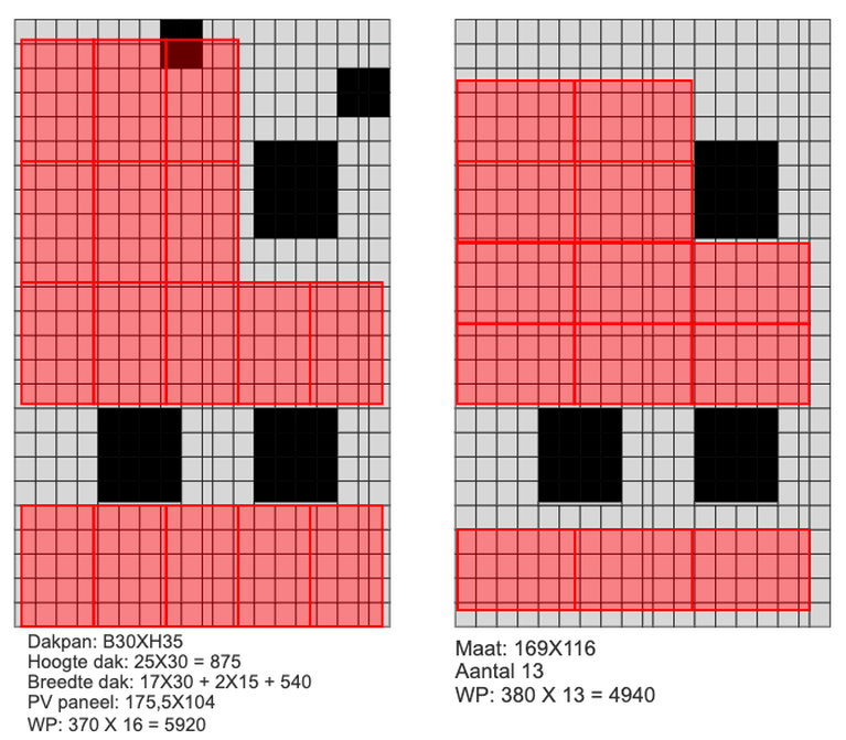

  • blackd
Nog een optie?
3 in landscape
3 in portrait
3 in landscape
3 in landscape
Dakramen
5 in portrait
Toch 1 paneeltje erbij

blackd schreef op woensdag 17 augustus 2022 @ 20:12:
Nog een optie?
3 in landscape
3 in portrait
3 in landscape
3 in landscape
Dakramen
5 in portrait
Nee daar staat de kachelpijp van de houtkachel. :) Stond inderdaad niet ingetekend.

Als je puur financieel kijkt:
Offerte 1: Enie
16x 390Wp = 6240
EUR 6502
EUR 1,0419 per wattpiek
(maar ik begrijp dat dit niet gaat passen dus dat er max 13 panelen passen)
Offerte 2: Zonneplan
13x 400Wp = 5200
EUR 5934
EUR 1,1411 per wattpiek
(zij hebben ook 370Wp panelen, heb je dat besproken?)
Offerte 3: Beter Duurzaam
16x 350Wp = 5600
EUR 6860
EUR 1,225 per wattpiek
We kunnen een beter vergelijk maken als er een correcte offerte ligt van Enie voor het juist aantal panelen.
9000Wp o/w SolarEdge SE6K - Panasonic 5kW bi-bloc - gasloos sinds 17-7-2023
blackd schreef op woensdag 17 augustus 2022 @ 20:38:
@Verwijderd dat had ik ff gemist, sorry.
Offerte 1: Enie
16x 390Wp = 6240
EUR 6502
13x 400Wp = 5200
EUR 5934
16x 350Wp = 5600
EUR 6860
Enie valt eigenlijk helemaal af vanwege de afmetingen. Ik las later dat ze 175X110 zijn en dat ik zowel qua hoogte als breedte niet mooi uitkom.
Zonneplan valt eigenlijk af omdat ze niet willen meewerken met een 3 fase omvormer.
Heb je ook meegenomen dat Beter Duurzaam al inclusief een dure 3 fase omvormer is?
Ik heb gewoon de offerteprijs zoals je ze genoemd had en dan excl BTW genomen.
We moeten wel appels met appels vergelijken, als ergens geen 3 fase omvormer bij zit dan gaat de prijs per wp inderdaad omhoog.

Hoe lang geleden heb je de panelen laten plaatsen? Ik heb het gevoel dat ze op het moment alleen 1 fase omvormers hebben. Het was zelfs niet mogelijk met 13 panelen werd er gezegd.
1755 X 1038 zou eventueel nog passen. Dan passen er 5 naast elkaar. Ik zal eens informeren of ze de 370Wp panelen nog hebben.
5 van 110 breed zou 5,5 meter betekenen en dat is 10 cm te veel. Horizontaal komt ook niet mooi uit want links van het bovenste raam heb ik maximaal 345 cm dus net te krap voor 2 naast elkaar.

Nog even contact gezocht met zonneplan. De panelen van 370Wp die jij noemt zijn niet meer in het assortiment. En een 3 fase omvormer leveren ze pas vanaf 16 panelen. Hier word geen uitzondering in gemaakt, zelfs niet als ik wil bijbetalen.

Deze week zijn er 2 partijen langs geweest.
De partij welke ik in eerste instantie als eerste keus had (Beter Duurzaam met 16 Jinko panelen) vertelde aan het eind van zijn bezoek dat deze (aanbieding) panelen op zijn. De andere panelen zijn van een groter formaat waardoor ik nog maar 13 panelen kwijt zou kunnen. Wel gunstig qua prijs, echter valt nu eigenlijk af vanwege minder dan 5000WP.
De andere partij (welke ik nog niet eerder had genoemd in dit topic) is een lokale. Hier heb ik wel een heel goed gevoel bij want ze namen echt de tijd voor ons. Ik denk het maximale haalbaar voor onze woning qua maat en opbrengst. Ook wel goede materialen, namelijk: 16 REC Twin Peak 370WP full black zonnepanelen met Enphase micro omvormers. Echter.. goed aan de prijs, namelijk richting de 9000 excl BTW. Is dit een redelijke prijs voor het geleverde? @Ronald zei al eerder in dit forum dat REC wel wat duurder is, maar wel goed materiaal?
Ik begreep wel dat het nultarief vanaf januari definitief is. Dan gaan we het met onze duurzaamheidslening en eigen geld wel rond krijgen voor dat bedrag. Plaatsen gaat toch pas volgend jaar worden (de 3 fasen verzwaring waarschijnlijk ook). We willen nu ook niet al te lang meer wachten met een keuze maken. Anders gaat het alleen maar nog langer duren.
Rechts: Beter Duurzaam welke dus niet zo gunstig meer uitvalt.
Links: Andere lokale partij (maximaal haalbare)

Van een ander bedrijf heb ik nog deze offerte ontvangen. Deze is qua maat en opbrengst hetzelfde als de REC panelen. De prijs is gebaseerd op een korting omdat ik zelf een kabel naar de zolder trek met een werkschakelaar. Dit lijkt me wel een nette prijs.
Afbeeldingslocatie: https://tweakers.net/i/fbhJOFOFmLb_ouM4xKyFDJLzPbw=/full-fit-in/4000x4000/filters:no_upscale():fill(white):strip_exif()/f/image/S73AiuHIFqQJnTomJOj9Bgg4.png?f=user_large
  • blackd
@Verwijderd voor EUR 1,30/Wp nog steeds aardig aan de prijs, zeker voor een Chinese omvormer.

En zijn die GoodWe omvormers nou ook echt zo slecht? Welk merk / type omvormer zou je eventueel anders aanraden?
De aanbieder met AEG heeft dus een maand eerder een offerte uitgebracht met een SolarEdge systeem met optimizers voor 8720 ex BTW. Maar ik begreep dat de prijzen dus inmiddels zijn verhoogd.
En als die AEG panelen ook oké zijn, welke van onderstaande opties zou je dan aanraden?
Dus 16 AEG panelen 370 + GoodWe omvormer zonder optimizers 7720 euro ex BTW
of 16 REC panelen 365 + Enphase Microomvormers 8707 ex BTW.
(Of eventueel nog 14 Sunpower 380 panelen met GoodWe omvormer 6715 ex BTW maar deze leveren toch wel een "stuk" minder op)

Uiteindelijk de knoop doorgehakt en voor de AEG panelen met GoodWe omvormer gekozen. De kans is groot dat het nog voor het eind van het jaar geïnstalleerd gaat worden begreep ik.

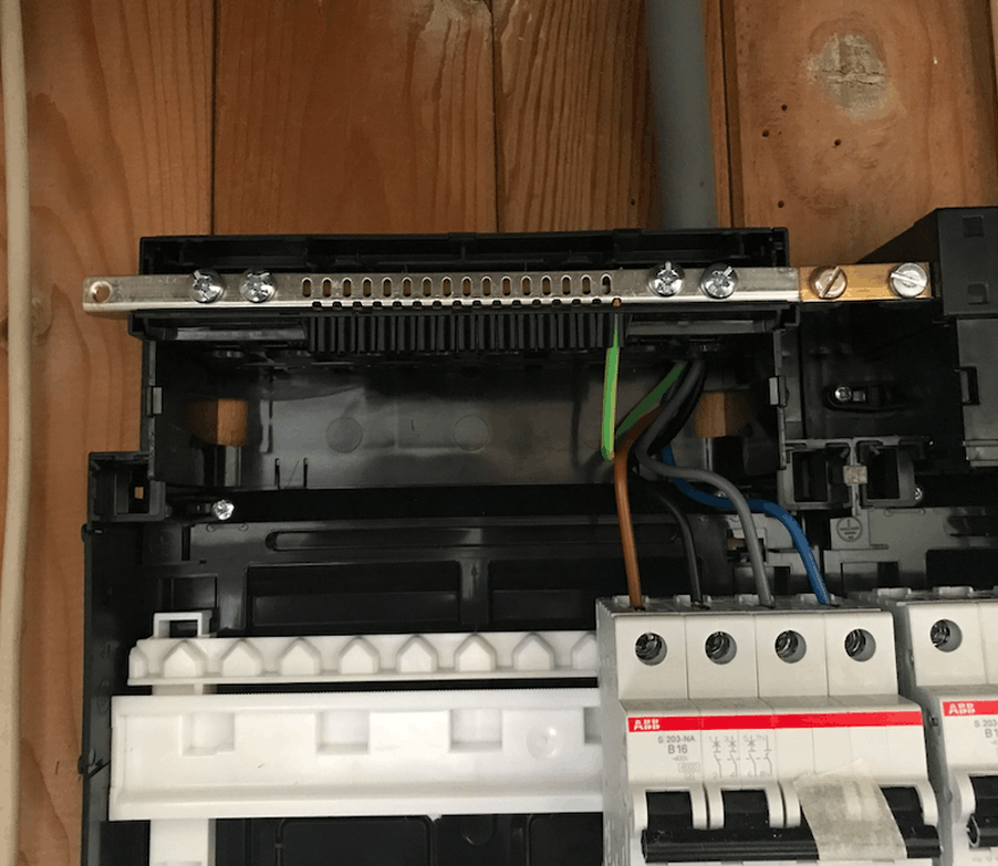

De kabel is door de koof getrokken en aangesloten in de groepenkast.
Afbeeldingslocatie: https://tweakers.net/i/bQNyAL_JNH55SCkko7p6DXNF2TE=/full-fit-in/4000x4000/filters:no_upscale():fill(white):strip_exif()/f/image/adwttLesk2EsGUnMvddTLHY6.png?f=user_large

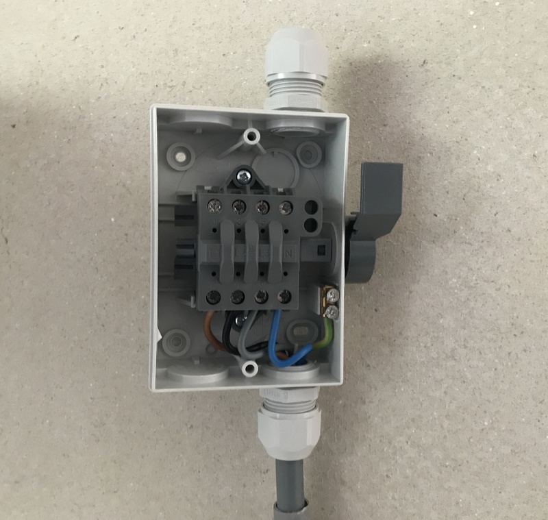

En de werkschakelaar op zolder geplaatst. Deze nog even niet vastgezet zodat later de goede plaats bepaald kan worden.
Afbeeldingslocatie: https://tweakers.net/i/CnaXCAO0gD1waNve48emct6zZWM=/800x/filters:strip_icc():strip_exif()/f/image/zUmV2JTHN8EP2bmw52xRpKXy.jpg?f=fotoalbum_large

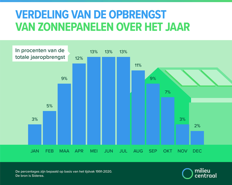

Reken even mee. Stel je jaaropbrengst is 5000kWh.
Als de panelen in december liggen niks te doen tot (dus niet tot en met) april, kun je de volgende opbrengst mislopen:
Afbeeldingslocatie: https://tweakers.net/i/IbcjqnDzcTnI5nYRBpg9kf7-g3s=/800x/filters:strip_exif()/f/image/QrgOElUd7GoiHC63zNMUhDWr.png?f=fotoalbum_large
Dec: 1%, Jan 3%, Feb 5%, Maa 9% = 18% van je jaaropbrengst = 5000*0.18 = 900kWh loop je mis.
Als je deze opbrengst kan wegsalderen loop je met een kWh prijs van 0.9 dus EUR 810 mis.
Bij een TLV zal de misgelopen opbrengst lager uitpakken. Met het energieplafond straks ligt het ook lager.
Reken dit eens door met jouw verwachte jaaropbrengst en huidige energieprijs en kijk of het dan gunstig is om een 1 fase omvormer te kopen (en tegen welke prijs).

Kan die niet verplaatst naar de voorkant?
Ik zou hier overigens eerst dakkapellen (evt met een sleepdak) gaan plaatsen en daarna panelen erop.
Dan heb je 0 schaduw en je hoeft je ook geen zorgen te maken over eventuele dakkapellen van de buren.. En je huis is meteen een stuk moderner en groter. Ik ken zo’n achterkant maar al te goed (ik heb er ook 1) en het maakt van de slaapkamers en zolder donkere hokken…

Verplaatsen gaat zoveel kosten met zich meebrengen wat 1 extra paneel niet laat terugverdienen. Bovendien zal 16 panelen al genoeg zijn om op 0 uit te komen met ons verbruik + EV)
We hebben een dakkabel wel eens overwogen. Het is mooi inderdaad maar vinden het de investering niet waard. Je krijg er vooral optisch ruimte voor terug want de loopruimte verandert vrijwel niet. Wel weer extra onderhoud. Schaduw hebben we nu niet. Dat zal je met dakkapellen juist wel krijgen op de onderste rij denk ik.

Ben ik niet met je eens, als je je kapel tot ver in/achter het knieschot zet krijg je echt ruimtewinst:
zeezuiper in "Dakkapel volledige hoogte?"
Als je een zielig kapelletje van 1.20 hoog op je bestaande knieschot neerzet ben ik het wel met je eens, dan is de ruimtewinst nihil.
Anyways, je hebt wel meer ruimte voor panelen nu.

Dit is 'm geworden. :)
Maandag nog de 3 fasen meter en dan kan de boel aangezet worden.
Iedereen bedankt voor alle tips en aanbevelingen. :*)

"schaduw niet van toepassing" is niet helemaal waar zie ik ook. Of is dit alleen op het extreme einde van een winterdag? Welke omvormer is het nou geworden?

JvS schreef op donderdag 15 december 2022 @ 22:43:
Ja klopt. De zon staat nu op z'n laagst. Als de betere maanden eraan komen is deze schaduw niet van toepassing, en komt en zakt de zon naast het blok wat nu wat schaduw geeft. Het grootste deel van de schaduw valt nu in 1 string. Ik ben voor een Goodwe 3 fasen omvormer gegaan.

@Verwijderd Boven verwachting - mooi! - Maar dat hangt natuurlijk ook van jouw verwachtingspatroon af.
Wat ik hierboven aan percentages zie is een vrij algemeen plaatje van milieucentraal.
Hoe kom je aan de 100% = 5920 kWh?
Ik gebruik bijvoorbeeld pvgis (en pvcalc) en ook vergelijkbare systemen in de buurt
uit pvoutput om mijn pv-opwek te "ijken". Zie o.a. de lijst van @antonboonstra hier op tweakers
YMMV
dunklefaser schreef op maandag 1 januari 2024 @ 14:17:
YMMV
Die 100% is de totale WP van de installatie. In dit geval dus 5920. Voor januari is dat dus 3% daarvan, is 187 WP. Eigenlijk een hele simpele berekening. Was meer voor mezelf om te kijken hoe de opbrengst er in het eerste jaar gemiddeld voorstaat.

@Verwijderd Duidelijk! - ik had al zoiets als "berekening" verwacht.
