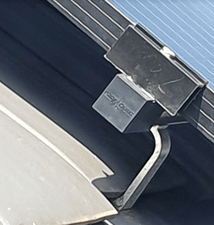

De grap is dat er al panelen op het dak zitten, en die zijn ook niet ingeslepen. Ik heb vanaf de dakkapel een foto kunnen maken van de eindkap, maar die kan ik niet decoderen. Misschien herkent iemand het merk/type?
Afbeeldingslocatie: https://tweakers.net/i/O-R2rglobAJ9tE0tHm6V25u9ekU=/full-fit-in/4000x4000/filters:no_upscale():fill(white):strip_exif()/f/image/tXNaY0iGqzgQ9GdTI1y25cr2.png?f=user_large
Dit is er omstreeks 2017 op gezet, dus geen idee of dat nog beschikbaar is.
Maar ook hier zie je dat de pannen wat 'open staan'.

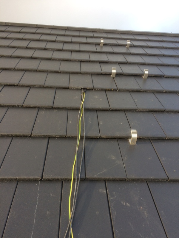

Hier iets soortgelijks, maar dan leien. Ligt ook aan het regelwerk dat eronder zit wat je kan gebruiken. Ik heb deze dakhaken gebruikt. Heb alle leien op maat moet slijpen, en ik heb er een flashing onder gedaan om zeker te weten dat het niet kan gaan lekken. Misschien overbodig, maar ik slaap lekkerder bij een fikse regenbui :)

Reden dat ik alles zelf gedaan heb, is dat destijds (nu bijna3 jaar geleden) geen installateur eraan wou beginnen. Kost veel te veel tijd. En dat klopt, ben er dagen mee bezig geweest.

Pazo schreef op donderdag 7 juli 2022 @ 13:56:
Dat is volgens mij precies dezelfde haak als @bottom line linkte, dank voor de info. En kudo's voor je werk, knap gedaan!

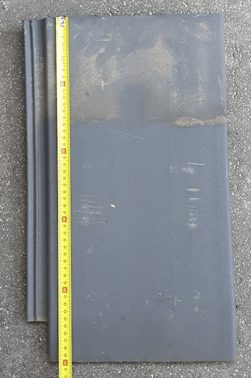

Ik zit met met ongeveer dezelfde pannen, en heb voor de clickfit standaard gekozen om dezelfde redenen.
Dan moet je wel rekening houden met de dikte van de panlat en de dakpan om de juiste haakdikte te kiezen.
Met de evo zou je idd alles moeten inslijpen.
Houd er rekening mee dat je er van de standaard bijna dubbel zoveel nodig hebt tov de evo. (te berekenen via esdec tool).
Afbeeldingslocatie: https://tweakers.net/i/b7CocXTcTJNaPt9tN8UZEccs7OY=/x800/filters:strip_icc():strip_exif()/f/image/i1gAW7UXorMTfKLuka4WPExA.jpg?f=fotoalbum_large
Edit: Ik heb jouw huidige systeem eens bekeken. Dit zijn clickfit standaard haken.
