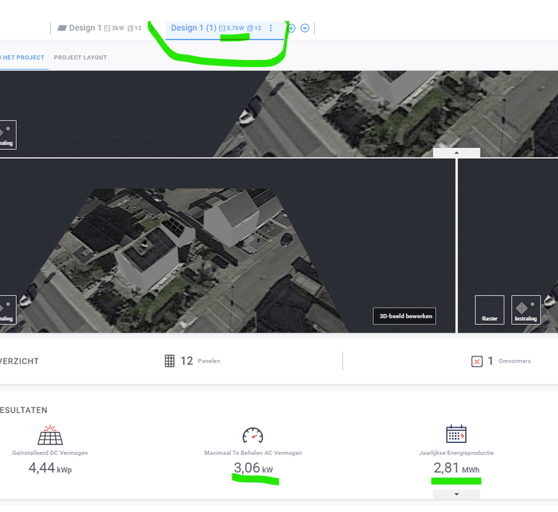

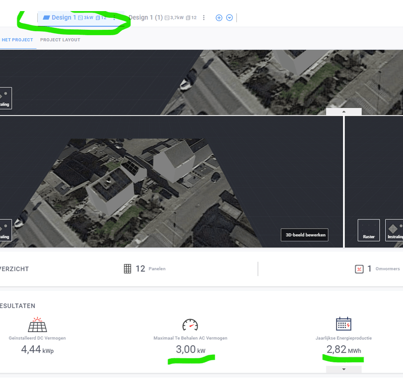

Om toch ff concreet te worden ff in solar edge designer een willekeurige set van 12 panelen (in een schaduwrijke positie) aangepast van geadviseerde 3000w naar een 3680w omvormer en zie in afbeelding het resultaat: minder jaaropbrengst met de zwaardere omvormer. Dus dat aftoppen 1-2x per jaar is niet erg, maar zoals ik al aan gaf dit gaat er bij klanten lastig in :-)
Misschien tijd voor een Nederlandse WattPiek vermelding?: NL WP? :-)
Want wanneer pak je nu 1000w instraling met een temperatuur van 25graden op het paneel zelf?

Niet om mijn gelijk te halen, maar nu simuleer je wel een heel slecht systeem / slechte omgeving volgens mij; 4.5 kWp met max. vermogen 3kW en dan maar 2.8 MWh per jaar? Waarschijnlijk heb je zoveel schaduw gemodelleerd dat de set van 12 panelen uberhaupt niet boven de 3.08 kW uitkomt. Ja, dan maakt een zwaardere omvormer natuurlijk niet uit.
Met mijn 6 panelen 2310 Wp kom ik tot 2500 W en had ik het afgelopen jaar 2.6 MWh opbrengst. En dan schijnt 2021 nog een middelmatig jaar te zijn geweest. Misschien is midden-NL totaal niet representatief voor de rest van NL. Maar goed, dit zijn wel echte cijfers i.p.v. een simulatie :)

ErikVers schreef op vrijdag 12 augustus 2022 @ 23:25:
Een goed systeem ligt gewoon met ruim voldoende voltage te wachten op wat vermogen en start dan met een paar watt. net zoals hij gaat slapen met een enkele watt Het kan gewoon niet eerder of later, dan is er niet voldoende licht en niet voldoende vermogen.. en als het er wel zou zijn... moet je dus een heel uur eerder starten om een enkele Wh extra binnen te halen. (wat echt niet gaat gebeuren) Over een jaar gezien is dat nog geen 1 kWh. wat dus ook niet gaat gebeuren. Beweer ik daarmee dat je plaatjes niet kloppen? Nee, zeker niet, het verschil tussen de grote en kleine omvormer komt uit de efficientie. ;)
Dat eerder starten en later stoppen verhaal zou volgens mij ook duidelijk zichtbaar moeten zijn in pv out en dat is het gewoon niet. Sma beweerd volgens mij overegens ook niet dat het door eerder starten en stoppen komt, efficienter gebruik van de omvormer is ook bij hun de uitleg.
Vind wat je wil we leven in een vrij land en het doet mij niks 😋
Ja t klopt dat dit een heel slechte zon situatie is (betrof een aanvulling op hoofdset) een slecht systeem wil ik het trouwens zelf niet noemen. Want tis altijd beter dan niks neerleggen. Verwacht trouwens ook niet dat dit voorstel door gaat. Was ook maar een willekeurig voorbeeld.
Geef alleen aan wat de grote jongens adviseren en dat is rond de 120% panelen over dimensioneren tov omvormer. Als dan iemand roept om op 8*395 niet goed uit te komen met een 3000w omvormer voel ik mij genoodzaakt aan te geven dat dit juist ruim zat is 👍

Ik had een vraag met betrekking tot mijn dak. Mijn dak is een puntdak met een extra uitstekende puntdak aan de voorgevel. Mijn achtergevel wijst naar het noord-oosten. Mijn voorgevel wijst naar het Zuid-Westen. Op mijn voorgevel kan ik lastig zonnepanelen plaatsen i.v.m. puntvormige deel. Achtergevel kan wel geplaatst worden, maar wijst naar het Noord-Oosten. Is het rendabel om zonnepanelen te plaatsen op een dak die wijst naar het Noord-Oosten
Monkey business: pay peanuts, get monkeys
  • twain4me
  • Laatst online: 10:56
twain4me
Monkeydancer schreef op zaterdag 13 augustus 2022 @ 21:26:
zeker, hoe goed ze het doen hangt van de dakhoek af. Denk je dat Z-W niet kan omdat de panelen soms in de schaduw komen of omdat ze niet passen? waarschijnlijk is het beter om je eigen topic met je eigen situatie te openen.

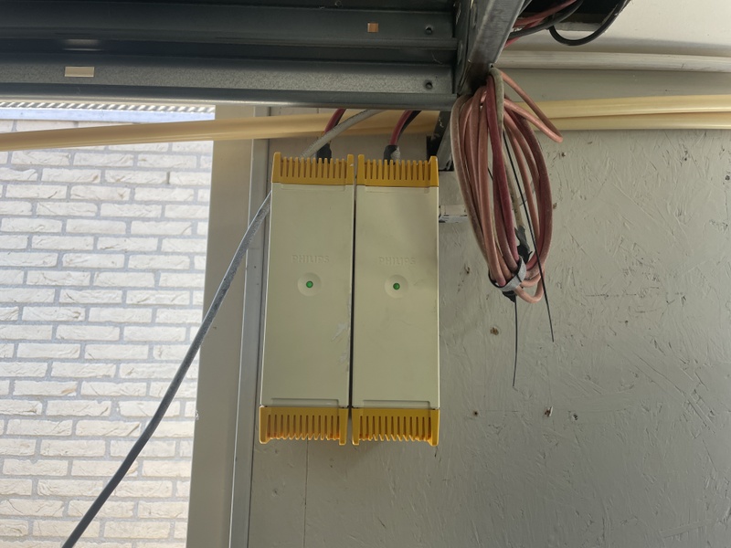

Panelen gisterochtend gelegd, en lijken het te doen. Heb ze gericht op zuid gelegd. Leveren ongeveer 500W terug in bedrijf voor zover ik kan meten via de P1, is dat goed?
Panelen: 6 x 170W
Omvormers: 2x gekoppelde Phillips 500w
Krijg volgende week een slimme stekker binnen die terugleveren kan meten.

Terrz schreef op zondag 14 augustus 2022 @ 12:12:
Dat hangt van het tijdstip af. Ik zou wel een hogere piek verwachten.
Echter als je omvormer aftopt bij 500W, dan behaal je dus het maximum (van je omvormer).
Waar is de slimme stekker nog voor nodig, je hebt toch de P1 meting al?

de Peer schreef op zondag 14 augustus 2022 @ 12:17:
Het zijn twee gekoppelde omvormers van 500w, dus zou dan eerder richting de 1000W verwachten.
Theoretische opbrengst van de panelen is dat ook.

Terrz schreef op zondag 14 augustus 2022 @ 12:22:
ah zo... Ja je zou zeker meer verwachten dan 500W op het piekmoment van de dag.
  • Terrz
de Peer schreef op zondag 14 augustus 2022 @ 12:22:
Het was net nog vroeg (rond 11:30),maar om elke keer de stroom van de omvormer af te halen is ook zowat. Vandaar de slimme stekker ook om accuraat te kunnen meten, wellicht dat 1 van de omvormers net helemaal meer goed werkt.
De panelen werken nog goed, heb ze doorgemeten en die halen nog 90-95% van hun fabrieksopgave in de volle zon.

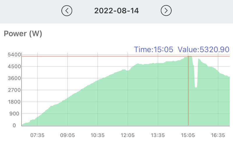

Vandaag dacht ik dat mijn omvormer stuk ging. Voor het eerst 5,3 kW vermogen bereikt en opeens teruggeschakeld naar nog maar 1,5 kW. Bleek het dus een wolk te zijn, de zon was even weg. Lol. Ja, ik snap dat het normaal is, maar het is wel gek om dit voor het eerst te zien.
Afbeeldingslocatie: https://tweakers.net/i/Mem6B-6zaNuErjLqHm3-o8SHVxY=/800x/filters:strip_icc():strip_exif()/f/image/L0XMwNbXBoZvtmSQyXgU3d6g.jpg?f=fotoalbum_large

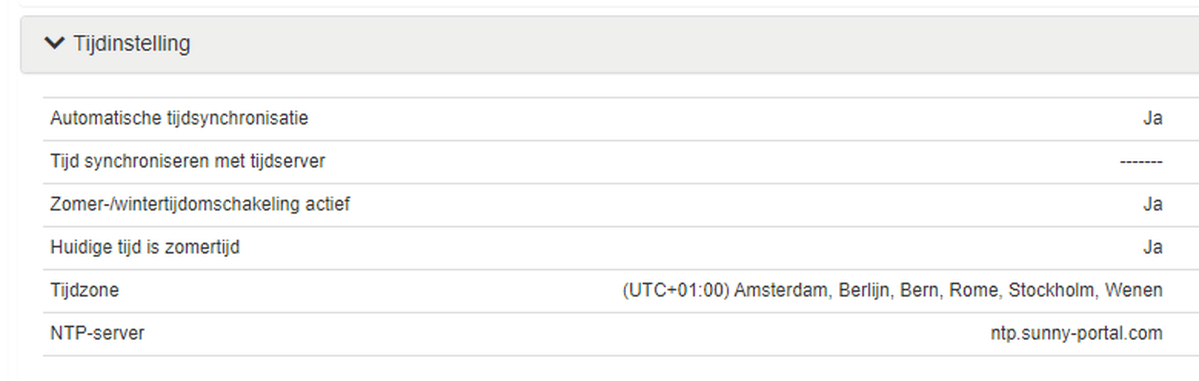

Iemand dit al eens gezien bij een SMA Tripower omvormer:
Afbeeldingslocatie: https://tweakers.net/i/NQzn6pxb73DEaY1U5oTUpuA7pzM=/full-fit-in/4000x4000/filters:no_upscale():fill(white):strip_exif()/f/image/jSGeY9s8APDnT04tEbLrr6V9.png?f=user_large
Zal te maken hebben met de interne tijd van het apparaat, welke overigens goed lijkt te zijn, wanneer ik inlog. De tijd wordt gesynchroniseerd met een timeserver van SMA (ntp.sunny-portal.com). Wellicht is dat niet (langer) de beste optie?

Leut schreef op maandag 15 augustus 2022 @ 15:10:
verkeerde tijdzone / locale instelling?

  • Leut
  • Laatst online: 09:21
borft schreef op maandag 15 augustus 2022 @ 15:40:
Staat allemaal goed ingesteld:
Afbeeldingslocatie: https://tweakers.net/i/dX8nRJxpivuRFqm9aWZDKqGvdY0=/full-fit-in/4000x4000/filters:no_upscale():fill(white):strip_exif()/f/image/H4tG5rzwqPg26kKys3dYXY5e.png?f=user_large
De omvormer doet dit soms volledig vanzelf op volstrekt willekeurige momenten... Misschien maar eens de automatische tijdsynchronisatie uitschakelen.

@Leut
Probeer anders een andere ntp server.
Vaak genoeg foutmeldingen gezien dat de sma ntp server niet gesynchroniseerd wordt.
