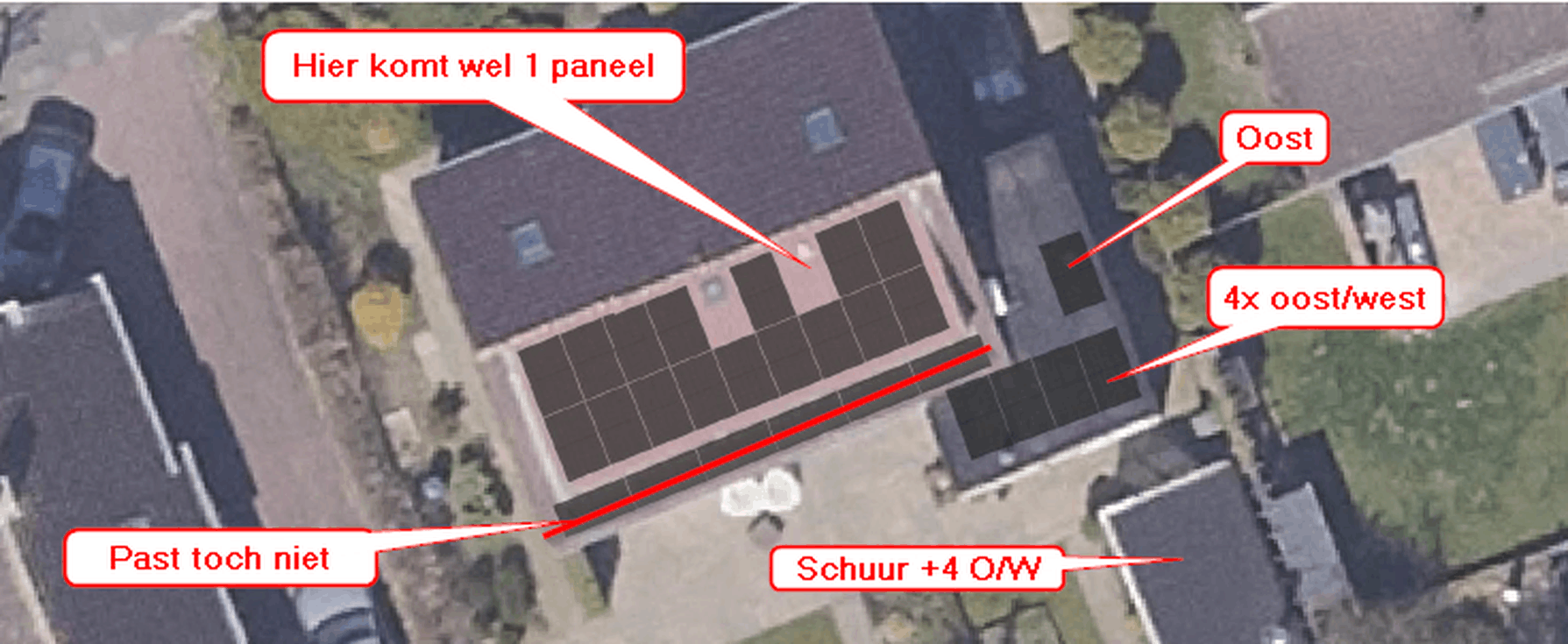

Goededag. Hoewel ik ervan overtuigd was een goed opzet te hebben begin ik nu na het doorlezen (soort van) van het zonnepanelen topic toch te twijfelen, waarom? Omdat ik lees dat overdimensionering zo slecht nog niet is.
Hoewel gezien de ligging solaredge eigenlijk niet nodig is heb ik daar toch voor gekozen omdat ik solaredge erg goed kan intergreren met mijn domotica (Homeseer) systeem.
Op dit moment heb ik een offerte geaccepteerd met 17x REC 365WP Twinpeak 4 BLACK icm met SolarEdge 8K 3 Fase en Optimizer S440.
8K is voor gekozen omdat er in de toekomst wellicht nog 9 panelen (garage + schuur) bijkomen. Schuur is de breedte ca 3 meter en de lengte ca 4 meter tot aan de schoorsteen.
Woning heeft 3x25A en dak ligt vrijwel op Zuiden zonder schaduw onder een helling van ca 20 graden en is houtskeletbouw.
1 Foto's
Afbeeldingslocatie: https://tweakers.net/i/-f4_OA6ty5GLjLposRk8J8U-4q8=/full-fit-in/4000x4000/filters:no_upscale():fill(white):strip_exif()/f/image/iTOHmD7GqmQLdryYGn8efIc5.png?f=user_large
met extra panelen
Afbeeldingslocatie: https://tweakers.net/i/8FWSZTH6sdOeRaxYGxDIMk83WbQ=/full-fit-in/4000x4000/filters:no_upscale():fill(white):strip_exif()/f/image/cjP7xRpAC8DcsFG29yAZlgSU.png?f=user_large

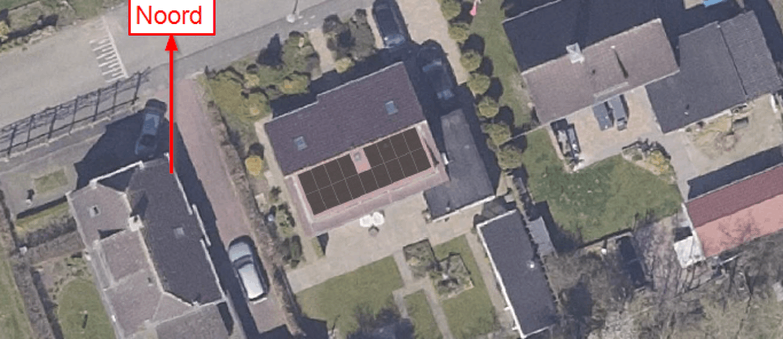

2 Beschikbare dakruimte
Eigenlijk zie foto. Aan de zuidkant van de schuur staat een bomenrij waardoor van de schuur slechts de helft bruikbaar is en dan nog alleen in O/W (denk ik)
Intekening is op basis van schouw. Daarbij bleek de rij onder de dakkapel niet haalbaar te zijn o.a. ivm waterafvoer in dakgoot.
3. Schaduw.
Dak zelf ligt schaduwvrij. Garage ligt deels in schaduw huis buren (heel vroeg in de ochtend) en schaduw eigen huis (laat in de middag)

1,49 euro per Wp vind ik wel duur voor 1 dakvlak. Kan me niet voorstellen dat je SMA of GoodWe niet kan integreren in je domotica systeem. Wat doe je eigenlijk met domotica, gaan de lampen aan als de zon schijnt ofzo?
Een simpele kWh meter moet je toch kunnen integreren in domotica:
https://webshop.cedel.nl/...eter-met-puls-uitgang-mid
Garantie is leuk, maar belangrijker is dat de installateur ook garantie afspraken nakomt. Dus garantie op arbeid en dat de installateur over 25 jaar nog bestaat. Zeker met een systeem als SolarEdge heb je een kans dat er meerdere optimizers gaan sneuvelen de komende 25 jaar. Elke keer weer het dak op. Mijn installateur zei dat er alleen garantie zat op de zonnepanelen, en niet op arbeid.
Mijn advies is om alle daken meteen vol te leggen. Zeker met een jaarverbruik van 9.000 kWh (whut?)

Ik ben even bezig met designer. Houd deze nu ook rekening met de omliggende panden? Zie wel knopje instraling maar als ik dat uit of aanzet zie ik eigenlijk geen verschil?
  • Ronald
  • Laatst online: 13:51
@edwin2021 Als je omliggende panden en bomen tekent wel ja. Scheelde bij mij 400kWh door hele blok en de bomen langs het spoor (op noord!) te tekenen (Een groot deel van mijn systeem ligt in de winter in de permanente schaduw)
Dit zie je niet goed in de instraling kleurtjes.
SE omvormer kun je via Modbus TCP uitlezen...
[ Voor 8% gewijzigd door Ronald op 15-08-2022 18:26 ]
