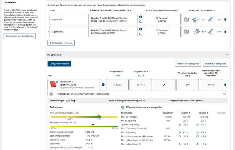

Praktische vraag. Ik heb recent een prachtig systeem gekocht van 32x 400wp Hyundai panelen met Solaredge (10kwp omvormer). Ik ben zeer tevreden en het werkt top...
De 32 panelen liggen voornamelijk zuid-west (met een paar op zuid en een enkele op west). Aangesloten op 1 string.
Nu heb ik op de andere kant van het dak eventueel ook nog wel plaats voor 26 panelen op het Noord-Oosten. 1. Gezien het verschil in ligging met de andere panelen zou dit ook op de huidige omvormer kunnen (op de andere nog vrije string)?
2. Is dit financieel nog de moeite waard gezien de relatief ongunstige ligging van de panelen.
Iemand die hier iets zinnigs over kan zeggen?

Royal-Roy schreef op woensdag 3 augustus 2022 @ 10:43:Iemand die hier iets zinnigs over kan zeggen?
Misschien even een apart topic over beginnen, krijg je denk ik wel reactie. Ik kan je helaas niet helpen.

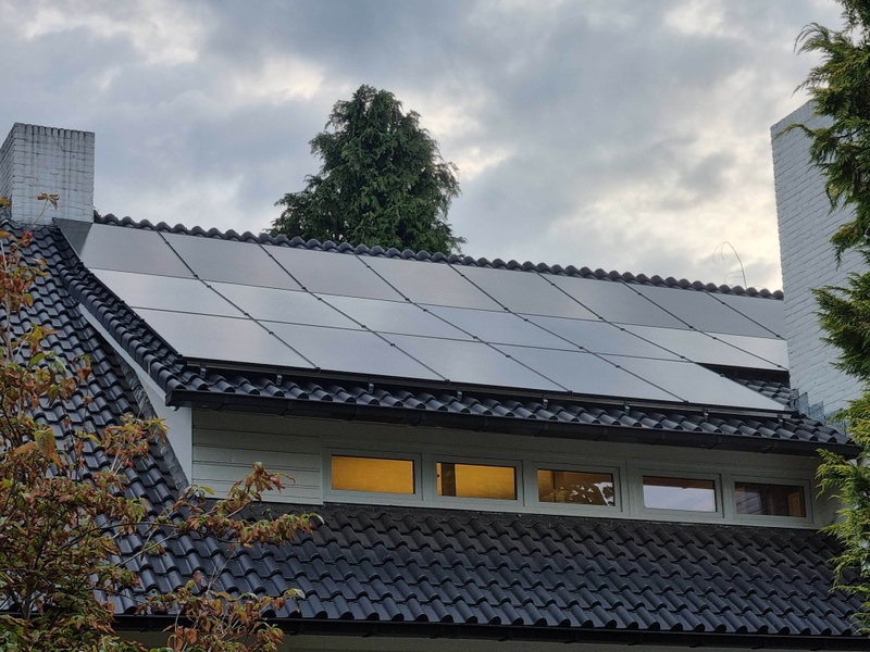

ja Solar Edge Designer. jouw situatie simuleren
Waarschijnlijk de noord-oost panelen op een 2e string aansluiten. over dimensioneren moet geen issue zijn.

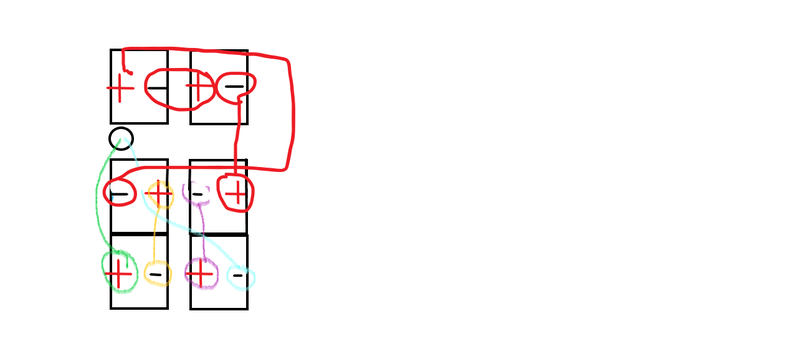

Ik ben bijna klaar met het plaatsen van 2 extra 450wp panelen op ons dak.
Volgende stap is om deze 2 panelen aan te sluiten op het huidige systeem.
De huidige situatie bestaat uit een Goodwe omvormer met 4x450wp panelen in serie aangesloten.
Voordat ik een opn**ker krijg wil ik even laten controleren of ik de juiste stappen doorloop:
1 ) Hoofdschakelaar op de PV verdeler omzetten (uitzetten)
2 ) Omvormer voor de zekerheid ook maar uitzetten
3 ) MC4 kabels loskoppelen, ik heb hier gereedschap voor gekocht.
4 ) Nieuwe panelen aansluiten.
5 ) Omvormer en PV verdeler weer aanzetten.
En dat in de vroege ochtend of avond. Ik zie dat rond 20:00 uur minder dan 100w wordt opgewekt. Misschien daarna ?
Klopt het dat je de kabels van de +/- (rood/zwart) zo dicht bij elkaar moet neerleggen of maakt dit niet uit ?
Andere tips waar ik op moet letten ?
Momenteel liggen de panelen op deze manier. De 2 bovenste zijn nieuw. Hoe zou ik deze het beste kunnen aansluiten ? (Ivm inductielus) Vanuit het rondje komen de kabels (+/- rood/zwart) van de omvormer.
Afbeeldingslocatie: https://tweakers.net/i/O8GD2G9CO8FJJEsV2cwH7A7UvR8=/800x/filters:strip_icc():strip_exif()/f/image/j0KonIU1Dw8XYx7TthnVmo7W.jpg?f=fotoalbum_large

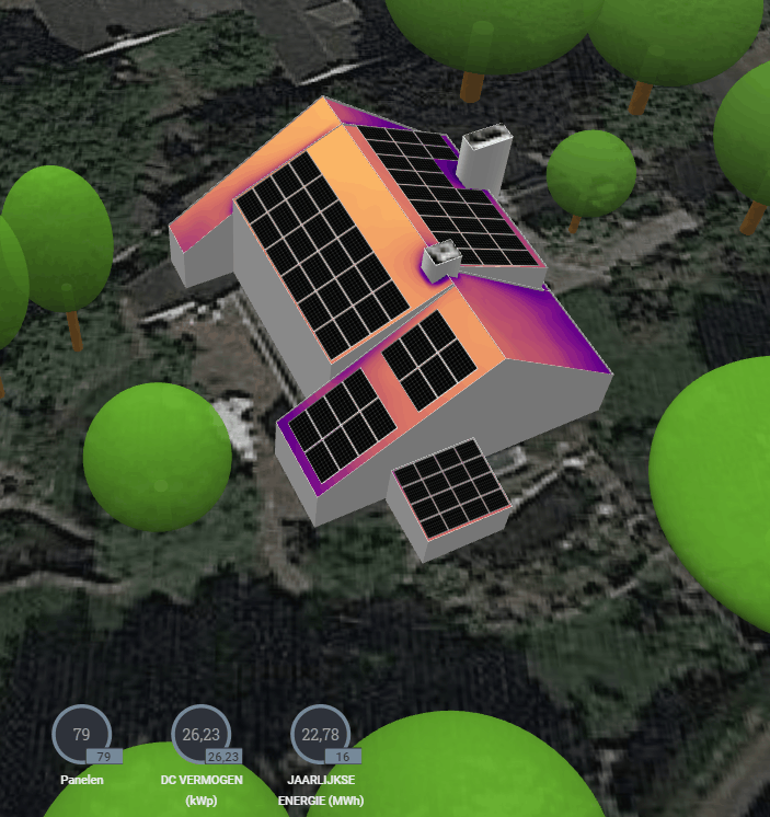

Dat kan je het beste even in de SE designer tool proberen om zeker te zijn. Er loopt hier ook ergens een SE topic waar je vast wel iemand kan vinden die er al iets van kan zeggen of wil proberen in de tooling. Ik had zelf recentelijk ook een soortgelijke situatie en heb het kunnen modelleren in de designer voordat ik aan de slag ging:

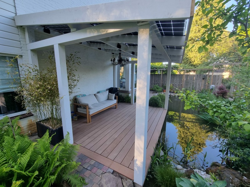

Dit is het beeld vanuit Zuid waarbij we 10kWp aan panelen op ONO (rechtsboven) hebben toegevoegd aan de bestaande SE16k omvormer. De achterkant was namelijk al (redelijkerwijs) vol sinds vorig jaar:
Afbeeldingslocatie: https://tweakers.net/i/l_KLGLQ1wGYP-cfmoi2dIkdDO9w=/800x/filters:strip_icc():strip_exif()/f/image/bdsppREATjuZ1VQdWoN5lHGu.jpg?f=fotoalbum_large
De pergola was in april eindelijk ook operationeel (hier en daar nog wat afwerken):
Afbeeldingslocatie: https://tweakers.net/i/293OvyBPDtLtNOzyNoQYC7vd8UA=/800x/filters:strip_icc():strip_exif()/f/image/0jrCfMoq2noK0wID5XzJwTWC.jpg?f=fotoalbum_large
En toen zijn we dus begonnen met het grootste vlak aan de voorkant. Het duurde even voordat ik daadwerkelijk tijd had om ze er op te leggen, maar heb ze er vorige week (paar avonden) eindelijk op kunnen leggen.
Afbeeldingslocatie: https://tweakers.net/i/g4qQlxLbo1engDxdA9Ya0WyappU=/800x/filters:strip_icc():strip_exif()/f/image/eINI5RQO5PS9ByjegCujwk4W.jpg?f=fotoalbum_large
Afbeeldingslocatie: https://tweakers.net/i/P-T76A9vppwcXiG8BAaSp2pe32o=/800x/filters:strip_icc():strip_exif()/f/image/D2dGwFn4qAFAMiAPVDheHIt1.jpg?f=fotoalbum_large
We overwegen nog verder uit te breiden aan de voorkant, maar daarvoor moet de omvormer wel worden vervangen en wachten we even tot 2023.

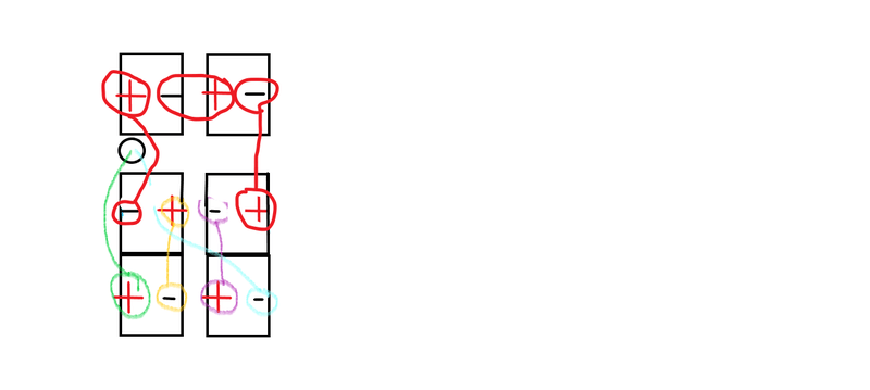

Signs schreef op woensdag 3 augustus 2022 @ 19:28:
1. Willekeurige draad van oud paneel loskoppelen en op eerste nieuwe paneel aansluiten. Vanwege de lengte is een van de voedingsdraden wellicht lang genoeg. Maar je kunt evt. ook een verlengkabel ertussen zetten.
2. Nieuwe panelen onderling rechtstreeks verbinden.
3. Verlengkabel op de overgebleven stekker van je tweede nieuwe paneel aansluiten, langs de draad van stap 1 voeren en aansluiten op je oude paneel die was losgekoppeld in stap 1.

  • Signs
  • Laatst online: 05-09 03:57
Martin7182 schreef op donderdag 4 augustus 2022 @ 06:23:
Bedankt voor je uitleg. Ik heb even gekeken hoe de zonnepanelen boer de boel in Januari had aangesloten.
En dit is het plaatje met Paint skills. Ik hoop dat het een beetje duidelijk is. Overigens zijn de kabels vanaf de omvormer (rondje) andersom dan dat ik tegen kom op het internet. Rood is in dit geval min en zwart plus.
Afbeeldingslocatie: https://tweakers.net/i/tuhr7FxYLi8X6wqmxd0oFH9Q8xo=/800x/filters:strip_exif()/f/image/sP1PenJE6H3gmjxnG3CXgJMl.png?f=fotoalbum_large
Het idee wat ik heb is dit maar volgens mij zorgt dit voor een grote inductielus:
Afbeeldingslocatie: https://tweakers.net/i/5-zNbRjvT5SVC_vcFAH0hLcGtRw=/800x/filters:strip_exif()/f/image/zXKvCF5ZYdebYFCPYBEtW9yL.png?f=fotoalbum_large
En volgens mij bedoel jij zo, dan heb ik wel een verlengkabel nodig:
Afbeeldingslocatie: https://tweakers.net/i/_-gJAAleGi2Z_QybvRaYN7Qnto4=/800x/filters:strip_exif()/f/image/T5K9NKfIAFbuIK14OLO7FIVi.png?f=fotoalbum_large

Signs schreef op donderdag 4 augustus 2022 @ 17:35:
Precies! Je hebt sowieso een verlengkabel nodig als je een inductielus wilt voorkomen. Maar het maakt niet uit vanaf welke plek je de nieuwe panelen aansluit. Laat plus en min overal naast elkaar lopen, dan heb je zo goed als geen inductielus.

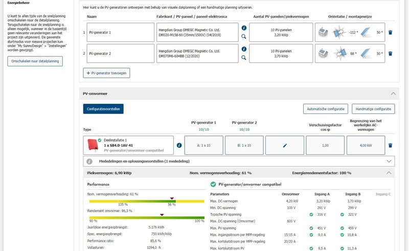

Afbeeldingslocatie: https://tweakers.net/i/BfuAPY7jM7nvTf2XVF45dJJ3f6U=/800x/filters:strip_icc():strip_exif()/f/image/ILIRFfDh9S86U2euMyCXflAf.jpg?f=fotoalbum_large
Simulatie SunnyDesign
Afbeeldingslocatie: https://tweakers.net/i/CNOqlUVU2kSj4Sr-qht97Sg5LW8=/x800/filters:strip_icc():strip_exif()/f/image/pwJM7T5DOMG0fqVRruKrNcrv.jpg?f=fotoalbum_large
Hoe de kabel buiten loopt, vanaf buiten gaat hij door de klei.
Afbeeldingslocatie: https://tweakers.net/i/JARlKnJ06vpGRRKsUYV6e6R2aFA=/800x/filters:strip_icc():strip_exif()/f/image/NDV4pSuvQUxAwGWwSWM6jLeN.jpg?f=fotoalbum_large
Meterkast
Afbeeldingslocatie: https://tweakers.net/i/CBB4GbNipIMJh8dR_72WNzmD1RI=/x800/filters:strip_icc():strip_exif()/f/image/kX62oW9pbBBEXYycdxmBtzyz.jpg?f=fotoalbum_large
Bouwtekening
Hoi! Zou iemand me kunnen helpen?
Deze maand worden 2 PV installaties gelegd, op het dak en op de veranda in de tuin.
Nu had ik een keer begrepen dat de bekabeling naar de tuin 2,5mm2 zou zijn, maar met de voorbereidingen blijkt dit 1,5mm2 te zijn.
Nu heb ik de opstelling in SunnyDesign gesimuleerd, deze adviseert ook 2,5mm2 naar de tuin en bij 1,5mm2 krijg ik ook een waarschuwing. (Op de veranda komt 7*450Wp te liggen op 10graden West).
Nu denk ik er aan om de bestrating weg te halen om met de PV installateur de kabel te vervangen, maar ik ben een beetje bang dat dit uiteindelijk lastiger is dan het lijkt.
Heeft iemand een goed beeld van bekabeling. Is dit een duidelijke no-go of zou dit net binnen de marge vallen, met een groter risico dat de omvormers zich uitschakelen op 253V?
De 1,5mm2 kabel is ca 9m. Maar dan komt er ook nog ca 5m 2,5mm2 bij voor verdere aanknoping.
Dank voor het meedenken!
  • ErgoStijn
  • Laatst online: 22-11 08:49
Whiskey48 schreef op vrijdag 5 augustus 2022 @ 21:02:
Ligt die draad volledig in een buis? Anders zou je de nieuwe aan de oude kunnen binden en er doorheen trekken aan de oude. Hoeft het straatwerk niet open.
  • Whiskey48
  • Laatst online: 20:45
ErgoStijn schreef op vrijdag 5 augustus 2022 @ 21:14:
Vergeten bij m'n verhaal te zetten, de buis eindigd bij het huis, buiten gaat de kabel door de kleigrond.
  • hfolkers
  • Laatst online: 21:30
Niet te moeilijk volgens mij, in de tuin uitgraven een vanaf de gevel met de oude kabel een nieuwe door de buis naar de meterkast trekken.
Als je helemaal super wilt doen trek je meteen 4mm2 kabel is je spanningsval nog lager, en je wilt het maar één keer doen....
  • Whiskey48
hfolkers schreef op vrijdag 5 augustus 2022 @ 22:00:
Ja idd, ik begreep al dat NEN1010 verlangd dat deze 3x 2,5mm2 moet zijn en 60cm diep ... Ik ga graven!? :+
  • Keesvdzanden
  • Registratie: Juli 2022
  • Laatst online: 13-08-2022
Whiskey48 schreef op vrijdag 5 augustus 2022 @ 22:07:
Volgens mij is 12 ampère prima voor 1.5 kwadraat.
Kunt het gewoon proberen en bij warm worden of hoge spanning val altijd nog vervangen toch.
En daarbij die enphase laat geen 450 watt door,dus je komt niet tot 12 ampère.
Is dat niet max 7×350=2450 watt en dus 10 ampère?
  • Whiskey48
Keesvdzanden schreef op vrijdag 5 augustus 2022 @ 22:17:
7x450 via de IQ7A, dus toch max dus 3150 watt (14 ampère).
Maar in de praktijk op 10graden West zal het 2520 watt zijn .
Tja, volgens mij wil de installateur graag de NEN aanhouden, dat snap ik ook wel.
Met flinke tegenzin ga ik toch dan maar graven ben ik bang :Y)
  • Keesvdzanden
Whiskey48 schreef op vrijdag 5 augustus 2022 @ 22:26:
Geloof dat @Dre wel eens andere tabellen van kabel dikte heeft laten zien betreffende NEN.
Het graven zal niet zo moeilijk zijn,je straatwerk en goot herstellen wel.

Ik heb een vrij simpele vraag over de uitbreiding van mijn pv set. Laat even weten als het toch in een los topic gevraagd moet worden dan verplaats ik mijn post.
Ik heb in 2020 14 320wp DMEGC panelen gelegd in de opstelling 6 n/o en 8 z/w met een SMA SB4.0 omvormer (die was toen beschikbaar, nu blij mee). Qua opwek was dat toen ruim voldoende en in de verbouwing kosten andere dingen ook veel centen ;) Nu hebben we inmiddels een elektrische auto en ga ik voorbereiden op een WP. Oftewel meer panelen nodig. Ik wil nu 4 van de 8 z/w op n/o erbij leggen (niet meer extra plek dan dat) en 4 op MP verpatsen. Achter wil ik dan 10 stuks 370 wp (Jinko, DMEGC of Ja solar wss). 370 omdat die maat het beste uitkomt met mijn dak.
Omdat ik de BTW niet terug kan vragen schaf ik de panelen begin 2023 aan (hopelijk wordt de prijs dan lager en wordt niet de btw er gewoon bij geteld? 8)7 ) en ga de panelen zelf leggen, vorige keer ook gedaan.
Mijn totale wp komt dan uit op 6900. Maar ivm de ligging leveren de n/o panelen nog maar minimaal als de z/w panelen gaan leveren. Ik heb even een foto toegevoegd van ongeveer de beste dag in het jaar (25.8kwh) en daar zie je ook dat de max onder de 2500 watt blijft. Het schiet ook wel eens richting de 3000, maar dit is dan maar op korte momenten op dagen dat de zon af en toe doorkomt.
Volgens mij kan dit dus gewoon toch? Zijn er nog andere dingen waar ik mee rekening moet houden? (stroomkabel/groep in meterkast bv)

@Evanrvb Welke hellingshoek?
Dus 10x 320 op NO en 10x 370 op ZW?
[ Voor 38% gewijzigd door AUijtdehaag op 06-08-2022 13:34 ]

AUijtdehaag schreef op zaterdag 6 augustus 2022 @ 13:33:
50 graden is destijds vanuit gegaan, maar dit is nooit nagemeten. Het dak begint al op de eerste verdieping zeg maar, dus zal net iets steiler zijn dan gemiddeld.
Klopt ja.

@Evanrvb
Kan prima
Afbeeldingslocatie: https://tweakers.net/i/uICzHfKYLV81OtzkRFgZmSOLVVA=/800x/filters:strip_icc():strip_exif()/f/image/JINRGlKpgvkfNz4qLdGMpPNR.jpg?f=fotoalbum_large

Dit is handig. Is dit een algemeen beschikbare tool of iets waar je alleen als installateur oid toegang tot heb?
De specifieke richting is -112 en 68, maar dit zou weinig uitmaken gok ik.
Ik zie trouwens dat je ook dmegc 370's gepakt hebt, maar dit kunnen ook gewoon panelen van een ander merk zijn dacht ik he? Ze komen op een losse string.

@Evanrvb
https://www.sunnydesignweb.com/
Kies rode knopje nieuw project - vul lokatie in - handmatige planning
Afbeeldingslocatie: https://tweakers.net/i/i-_H68doegIJ6ftMFmVeDJJJ-E8=/800x/filters:strip_icc():strip_exif()/f/image/YabGnfegHHMdepkwf16OV3BI.jpg?f=fotoalbum_large
Edit: Ja dat kan ieder ander merk zijn met 370 Wp
Meterkast
Bouwtekening
