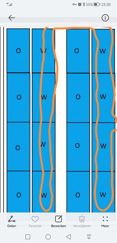

Even nog een laatste dubbelcheck.
Mijn 16*375 Oost West opstelling op een growatt 4200w omvormer..... En op een 20A automaat in een 3 fase groepenkast met 3*25a hoofdzekering.
Dit alles alles gaat passen toch?

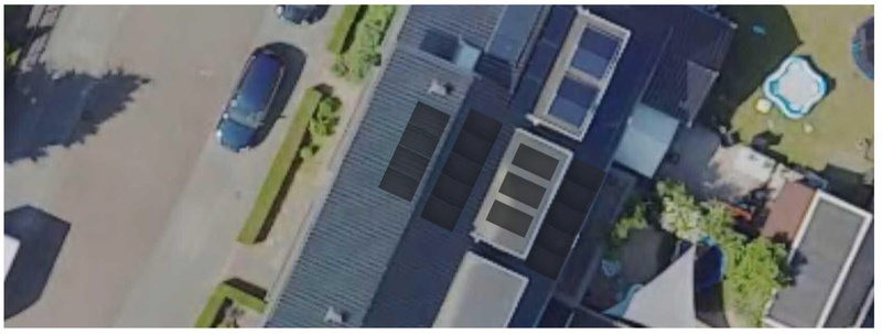

Ik heb nu de volgende offerte lopen:
Specificaties van uw systeem
Totaal aantal zonnepanelen: 17
Type zonnepanelen: GL - SunPower Maxeon 6 - 415AC BLK + micro omvormer IQ7A
Totaal vermogen: 7.055 Wp
Verwachte opbrengst jaarlijks: 6.235 kWh
Verwachte opbrengst jaarlijks in euro's: € 3.189,20
Netto investering: € 12.659,17
Verwachte opbrengst na 25 jaar: € 87.309,10
Verwachte terugverdientijd: 4 jaar
Foto van de plaatsing:
Afbeeldingslocatie: https://tweakers.net/i/fWnL91vR2fvBQeONnffGESh4ZEc=/800x/filters:strip_icc():strip_exif()/f/image/WUOG9Eg6J448kSHKhTXrylSX.jpg?f=fotoalbum_large
Zou dit voldoende zijn? 6235 kWh? Ik gebruik momenteel (al langere tijd) 3500 kWh, en 1200 kuub gas. De bedoeling is dat er dan ook een warmtepomp komt voor het compenseren van het gasverbruik. Huis is prima geïsoleerd.
Ik kreeg te horen dat je grofweg 2x je gasverbruik kunt rekenen voor de warmtepomp, dus 2400 kWh extra voor de warmtepomp.

@Goofyduck384 Voldoende in welke zin? Als je dak niet vol is, dan is het eigenlijk niet voldoende want in de winter zul je nooit genoeg opwekken post-saldering.
Dit is overigens wel een extreem duur systeem, wat ook niet gek is met die panelen + micro's. Kun je ook niet dakjes maken op je dakkapel zoals je noorderburen?
Maar goed, dit hoort eigenlijk in een eigen topic ;).

Goofyduck384 schreef op vrijdag 29 juli 2022 @ 09:20:
Prijs per wp komt op 1,80 euro per wp. Dat is erg veel, zelfs voor Micro omvormers. Ik heb begin dit jaar 10 extra panelen laten plaatsen, ook met micro omvormers. Dit was inclusief kabels trekken door kruipruimte, inclusief 2 dakdoorvoeren en inclusief kabels trekken door loze leiding, maar exclusief uitbreiden groepenkast (want dat was al voorbereid). Kosten waren grofweg 6050 euro voor 3800 wp, dus bijna 1,60 euro per wp. Prijzen vergelijken blijft natuurlijk lastig, dit was op 2 verschillende daken.
Wat me verder opvalt: je hebt ruimte over op west en oost ligt vol. Komt er op west nog een dakkapel of dakraam?
Zo nee: dan heb je liever meer op west, waarschijnlijk gebruik je ‘s avonds meer elektriciteit dan ‘s ochtends (of anders ongeveer evenveel).

Ik heb een oost-west zet liggen op pannendak. Kap staat tussen buren in.
De panelen zijn staande gemonteerd dicht bij de nok. Nu heb ik nog plek voor aantal panelen liggend er onder. Die kunnen op dezelfde string. Maar dit zal het eerste en laatste uur van de dag schaduw op die onderste panelen werpen.
Maar overdag minimaal 1derde meer Wp in de zon..
Doen of niet doen?
  • onetime
onetime
@Atomic2005 Doen.
edit: @Atomic2005 Wp ok, Voc + 10% en Vmp blijven ook binnen de grenzen van de omvormer?
Als de panelen landscape komen ga je de bypass diodes correct gebruiken.
[ Voor 81% gewijzigd door onetime op 30-07-2022 16:34 ]

  • Delchrys
  • Laatst online: 17-02-2024
Iemand die hier nog wat licht over kan laten schijnen?
Hoe kan ik het beste de rijen aansluiten? Rekening houdend met inductie lussen en kabelmanagement.
Hoe is het handigst om de strings te verdelen.
Gaat om Oost west op plat dak, omvomer met 2 MPPT, dus 1 voor oost en 1 voor west.
Ik had ergens gelezen dat het kwa kabel handig zou zijn om de andere rij met oost panelen 180 verdraaid te monteren ivm handiger kabels leggen.
iemand wat tips?[Afbeelding]

Delchrys schreef op zaterdag 30 juli 2022 @ 22:03:
[/quote]
Ik denk zo
Afbeeldingslocatie: https://tweakers.net/i/Ad-QJkUQkTadRUn0mdGh29qOQnM=/x800/filters:strip_icc():strip_exif()/f/image/upecyAYUvnrLgeCyGxMuJQaO.jpg?f=fotoalbum_large
  • JvS
  • Laatst online: 17:56
JvS
Ik heb hem zelf ook
[/quote]
Dat hangt natuurlijk erg van je panelen af en vooral waar de kabels zitten en hoe lang ze zijn. Als ze erg kort zijn en aan de onderkant zitten, is om en om gedraaid leggen handig zodat je ze per 2 aan elkaar kan maken met de kabel die er toch al aan zit. Verder zie ik geen reden om dat te doen.
Belangrijkste is dat je een inductielus voorkomt door de 'retourkabel' langs de 'heenkabel' te leggen (Zoals hierboven getekend zegmaar).
"ik had ergens gelezen". Waar had je dat gelezen?

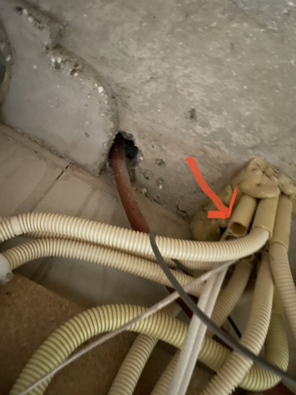

  • Martinusz
  • Laatst online: 21:45
Ik heb een vraag over hoe de stroomkabel(s) van de panelen in de meterkast te krijgen als er geen loze leiding of kruipruimte is.
Kabel zal dus buitenlangs naar beneden moeten en via het toilet naar binnen naar de meterkast.
Hoe het stuk vanaf dakgoot naar toilet overbruggen? Mag een kabel door een regenpijp? Of mag dat niet? (Lijkt mij niet namelijk)
Via de regenpijp (doorheen of achterlangs) komt de kabel op plat dak van toilet, daar zit al een luchtpijp (zonder ventilator), daar zou de kabel dan naar binnen kunnen, klein stukje via plafond en dan boren de meterkast in. (Meterkast grenst aan toilet)
Lijkt mij een prima route of zie ik dingen over het hoofd?
Er liggen ook 2 pijpjes van KPN (glasvezel/telefoon) en Ziggo die van buiten in de meterkast komen, echter geen idee of je die ook zomaar kan gebruiken voor extra kabel, plus gevaar met graven dat je kabels door jakkert lijkt mij ook aanwezig. (En kabel moet dan nog verder naar beneden langs de gevel van toilet, dat zit sowieso in het zicht dan) deze optie lijkt mij dus minder aantrekkelijk.

Martinusz schreef op zondag 31 juli 2022 @ 10:48:
Heb je niet toevallig een koof in de wc beneden waar de oa de rioolafvoer van de 1e verdieping doorheen loopt. Bij mij liep die van af de zolder tot aan de kruipruimte. Met veel gepruts destijds een pvc pijpje doorheen gekregen.
  • Martinusz
Atomic2005 schreef op zondag 31 juli 2022 @ 12:58:
Ben bang van niet, vanuit zolder gaan er inderdaad wat pijpen naar beneden, in het kamertje daaronder (1ste verdieping) zit een koof, echter vanaf daar gaan de buizen volgens mij de vloer in, in de meterkast komt afvoer van boven (zit de badkamer boven). Verder geen kruipruimte helaas.
Ontdekte in de meterkast wel 3 lege pijpjes die het plafond ingaan, echter geen enkel idee waar die uitkomen, ik kan mij geen lege doos ergens herinneren in het huis, bouwtekening zegt ook weinig, ik zie overal de bestaande stopcontacten en schakelaars ingetekend.

  • Seafarer
  • Laatst online: 03:52
Seafarer
XXX
Martinusz schreef op zondag 31 juli 2022 @ 13:58:
Vaak gaat er een naar de keuken, voorbereiding elektrisch koken.
Vaak gaat er eentje naar de zolder, voorbereiding van een elektrische boiler.
Mocht je een stalen trekveer hebben/lenen dan steek je die in je pijpje en je kunt daar lekker herrie mee maken zodat je wel ergens in huis hoort waar misschien een verborgen doos zit. (die kunstof trek veren zijn niet altijd zo prettig maar ook daar kan het mee lukken)
Wat voor pijpen zijn het? 16 of 19mm? Ze zouden op de tekening van de meterkast moeten staan met afkortingen van waar ze voor zijn. Behalve de afzonderlijke wasmachine-aansluiting waren er nog de aardleiding voor een badkuip of douchebak en de loze pijp voor een fornuis/kookplaatgroep naar de keuken en de leiding naar de centrale afzuiging op zolder en de bedieningsschakelaar in de keuken. Als je een doorlopend trappenhuis hebt, kun je vaak in de hoek een leidingkoker maken zonder dat die afbreuk doet aan constructie of architectuur.

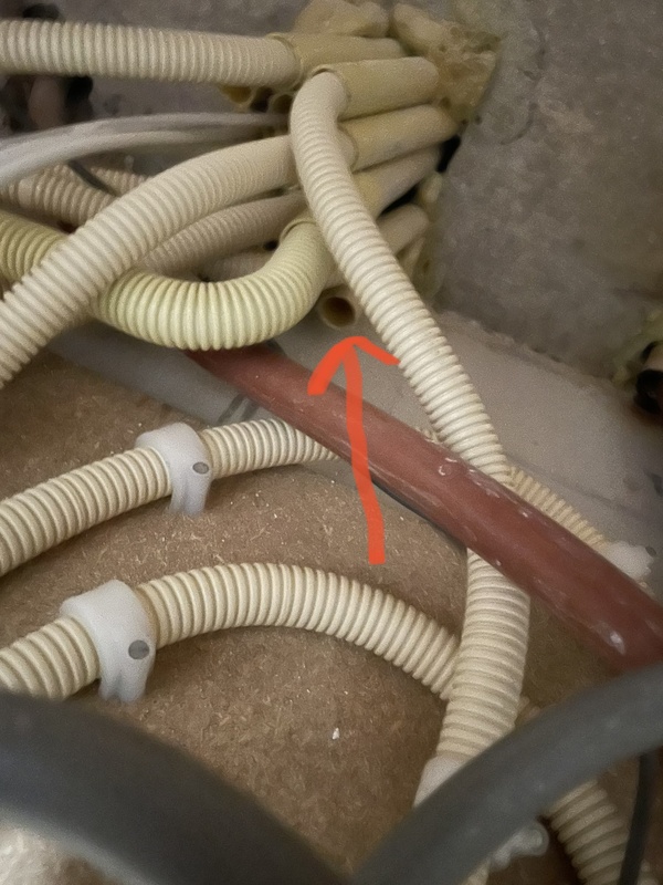

  • Martinusz
FransvWoerkom schreef op zondag 31 juli 2022 @ 14:13:
Wat voor pijpen zijn het? 16 of 19mm? Ze zouden op de tekening van de meterkast moeten staan met afkortingen van waar ze voor zijn. Behalve de afzonderlijke wasmachine-aansluiting waren er nog de aardleiding voor een badkuip of douchebak en de loze pijp voor een fornuis/kookplaatgroep naar de keuken en de leiding naar de centrale afzuiging op zolder en de bedieningsschakelaar in de keuken. Als je een doorlopend trappenhuis hebt, kun je vaak in de hoek een leidingkoker maken zonder dat die afbruek doet aan constructie of architectuur.
Afbeeldingslocatie: https://tweakers.net/i/QcZ6M6s37LJphk2FEqHlOo7_t2E=/x800/filters:strip_icc():strip_exif()/f/image/bCeTQq37RZ9NpXXnuBFfalYR.jpg?f=fotoalbum_large
Afbeeldingslocatie: https://tweakers.net/i/1LoeMLghiRGoJWOqEaOlmZNLFi0=/x800/filters:strip_icc():strip_exif()/f/image/hOt1MZpAEzXtkor5cuCbTFDl.jpg?f=fotoalbum_large
Afbeeldingslocatie: https://tweakers.net/i/BZ0xVfXm9O3q3nYGOzKFc9UMqh4=/x800/filters:strip_icc():strip_exif()/f/image/eiZfnZdwYjXHmh0p1xousY2v.jpg?f=fotoalbum_large
De rode pijlen zijn lege pijpen, de gele pijlen zijn 2 die naar hoofd slaapkamer gaan, 1 met nog een oude telefoonlijn erin.
  • Delchrys
JvS schreef op zondag 31 juli 2022 @ 09:35:
Kabels zitten precies in het midden van de panelen en kabellengte van 1200mm....tenminste dat zegt de datasheet van longi 375.

  • Delchrys

ok dan ga ik het even tekenen in sketchup wat de beste oplossing zou zijn en berekenen hoeveel kabel en connectors ik nodig heb.
Ik moet natuurlijk ook nog van de eerste Oost rij naar de tweede oost rij oversteken.
maakt het nog uit welke kabel en connector je precies gebruikt als plus en min? Volgens mij vanaf de omvormer een mannetje/mannetje voor de rode kabel en vrouw/vrouw voor de zwarte).

^^Dat laatste klopt niet, alle kabels hebben altijd een mannetje+vrouwtje. Je kunt het dan niet verkeerd aansluiten. Als je kunt kiezen, dan zou ik alleen voor de + kabel naar de omvormer rood nemen, de rest zwart.

Praktische vraag. Ik heb recent een prachtig systeem gekocht van 32x 400wp Hyundai panelen met Solaredge (10kwp omvormer). Ik ben zeer tevreden en het werkt top...
De 32 panelen liggen voornamelijk zuid-west (met een paar op zuid en een enkele op west). Aangesloten op 1 string.
Nu heb ik op de andere kant van het dak eventueel ook nog wel plaats voor 26 panelen op het Noord-Oosten. 1. Gezien het verschil in ligging met de andere panelen zou dit ook op de huidige omvormer kunnen (op de andere nog vrije string)?
2. Is dit financieel nog de moeite waard gezien de relatief ongunstige ligging van de panelen.
