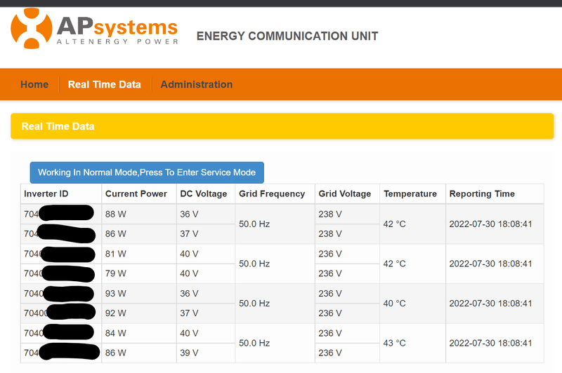

Ik heb sinds februari 4x DS3 op mn dak liggen :). Zie link in mn signature onder al mn berichten
Uitlezen gaat via de online portal en dat werkt gewoon direct. Als je lokaal wilt uitlezen / loggen is het idd een beetje knutselen. Ik ben er toevallig net achter gekomen dat mijn ECU-R een lokaal uitleesbare portal (web interface) heeft en daar kan je alles wel uit scrapen per paneel, maar dan wel een beetje hobby'en inderdaad:
APS ecu-r lokaal data uitlezen (projectje)

Ziet er netjes uit. Er is geen publieke API beschikbaar toch van APSystems zover ik heb kunnen vinden.
