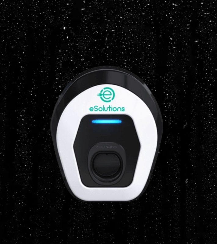

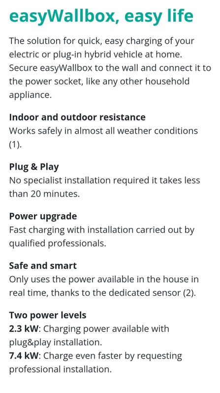

Mijn Easywallbox kan mijn Citroën E-C4 met 7,4 kW laden op mijn 1 fase 40A aansluiting thuis. Is afgezekerd op 32A. Heeft wel de power upgrade gehad door een elektricien, en is dus rechtstreeks in de meterkast aangesloten, niet meer via het stopcontact.
Is dan wel geen 11 kW lader, 7,4 kW is de max.

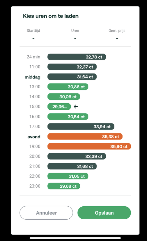

Heeft overigens ook load balancing dmv bijgeleverde sensor, en uitgesteld laden via de app.
Afbeeldingslocatie: https://tweakers.net/i/BRvObFunWrhZbjohyA90wL__BzU=/x800/filters:strip_icc():strip_exif()/f/image/roHmlq74ilYAD3B2LMv8IZP7.jpg?f=fotoalbum_large
Afbeeldingslocatie: https://tweakers.net/i/3Bzczj-Y_WcFD88qXj19ZUsnvtU=/x800/filters:strip_icc():strip_exif()/f/image/6F6E5lkXhLD3bdIalYMmjWOU.jpg?f=fotoalbum_large
https://www.esolutions.fr...power-charging-solutions/
Overigens via een zomeractie gekocht bij de Citroën dealer voor € 289.
Het is niks moois, maar het werkt goed!

  • Wakkie
  • Registratie: Juli 2017
  • Laatst online: 23:14
IvoB2 schreef op dinsdag 24 oktober 2023 @ 08:44:
Ik hoop dan wel voor je dat dit geautomatiseerd is en je een max. prijs kan instellen waarop de EV gaat laden en daarboven stopt met laden?
Om nu ieder uur zelf te gaan bepalen wanneer je wel of niet wil laden ga je vlug moe worden denk ik. :)
Is niet zo moeilijk. Iedere dag wordt per uur de prijs bepaald voor 24 uur. Je kunt dan via de app aangeven welke uur (uren) je auto geladen moet worden. In onderstaande link zie je de prijzen per uur van vandaag. Om 13.00 uur vandaag worden de prijzen voor woensdag bepaald.
https://www.zonneplan.nl/energie/energieprijzen-verwachting
Afbeeldingslocatie: https://tweakers.net/i/5gdoZLryQqTGqXxBalqvT2wPkb4=/x800/filters:strip_exif()/f/image/VqDrldfORU72xh1vD55DODx7.png?f=fotoalbum_large

  • IvoB2
  • Registratie: April 2019
Wakkie schreef op dinsdag 24 oktober 2023 @ 10:37:
Ik zeg ook niet dat het moeilijk is en weet ook wel hoe een epex gebonden energiecontract werkt maar dat wil daarom nog niet zeggen dat daarom de laadpaal daarop automatisch gaat sturen.
Vandaar mijn eerdere opmerking.
En als ik je bijkomende uitleg goed begrijp is er ook geen automatische sturing voorzien maar verwacht men dat je dagelijks de vastgelegde dynamische prijzen voor het volgende etmaal gaat raadplegen en vervolgens handmatig dat uur per uur gaat invoeren in een app?
De uurprijzen die je voor vandaag aangeeft vind ik ook best wel aan de hoge kant maar dit terzijde. :)
(Hier staat de laagste daguurprijs op 20,866 cent/kWh en de hoogste op 27,857 cent/kWh en de variabele 24/7 prijs voor oktober rond de 27 cent/kWh).
[ Voor 29% gewijzigd door IvoB2 op 24-10-2023 10:56 ]
Wonend in Vlaanderen (BE)

  • Wakkie
IvoB2 schreef op dinsdag 24 oktober 2023 @ 10:45:
Je kunt alle uren tegelijk aanvinken. En je hoeft maar 1 keer op de app te kijken om de prijzen over 24 uur in te zien. En nogmaals hoe het in de praktijk werkt, kan ik niet beoordelen omdat ik nog geen EV heb. Voor verdere uitleg hoe de prijzen tot stand komen verwijs ik naar de site van Zonneplan.
EV6 77.4kWh GT-Line RWD Snow White Pearl
