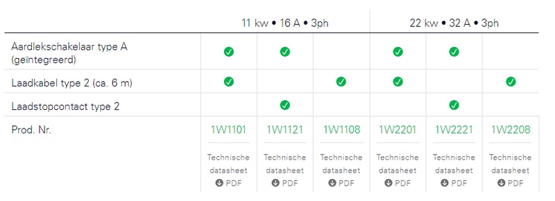

@Dix0r nu wellicht te laat maar je had hem gewoon als "eerste" laadpaal moeten bestellen. Dat verhaal van 1 laadpaal op 3x25 is onzin. Er staan binnen NL juist heel veel dubbele palen op 3x25. Ze kunnen waarschijnlijk alleen niet een goede LB garanderen bij twee losse palen. Als je zelf dat risico pakt dan moet het geen issue zijn.

Moet nog even de diepte in, maar wat ik snel zie is dat er een onderscheid wordt gemaakt tussen EMS en 'Smart Charging Network'. Ofwel SCN.
Maak je binnenkort ook een keuze voor 2 Alfen palen? ik zit een beetje in dezelfde situatie, maar heb van deze materie helemaal geen kaas gegeten, en heb op dit moment weinig tijd om het allemaal uit te zoeken. Wel is het zo dat ik vrij snel de offerte moet inbrengen bij de werkgever.
Ik twijfel tussen
  1. 2x alfen-pro (+- 1250x2 = 2500 euro)
  2. Of een Alfen-pro met 2 stekkers = 3000 euro. Toch 500 euro verschil.
Met optie 1 heb je de flexibiliteit om ze te zetten waar ze best tot hun recht komen. Bvb 1 in de garage en 1 buiten.
Hier in dit topic verneem ik dat optie 1 niet netjes kan loadbalancen, en dat ze dan vreemd gedrag gaan vertonen, of fluctueren.
De aanbieder zegt dat ook 1 aparte palen onderling kunnen loadbalancen. (bvb 11kW netjes in twee delen als dat de max. is) als ze beide via utp aangesloten zijn en via de cloud met elkaar kunnen communiceren.

Heb al reeds een laadpaal van Alfen. Er komt dus een 2e bij. Zie 'Smart Charging Network'. Dat zou prima moeten werken. Geen Cloud voor nodig.

  • yeehaw
  • Laatst online: 10-11 15:11
Is dit een merk waar mensen ervaring mee hebben? Of een merk waarbij je huis uitbrand ;)

  • michaeltb
  • Laatst online: 08:14
https://www.eibabo.nl/abl...-eb12109372?fs=1587346278
ABL 1W1108
Wat is er mis met deze lader? Voor weinig een simpele lader?
Afbeeldingslocatie: https://tweakers.net/i/XX2Yi7dCMXM2zroaa8YRsBnx-hc=/800x/filters:strip_icc():strip_exif()/f/image/RibCeUsByBl7CNNv2vK0rJl4.jpg?f=fotoalbum_large
Als ik het vergelijk met een Tesla wall connector 3 dan heeft de Tesla ook een ingebouwde Aardlekschakelaar type a.
Moet je dan zowel een type a aardlek in de lader hebben en ook in de groepenkast? Dat is mij niet helemaal duidelijk.

  • Jazsie
  • Laatst online: 10-11 13:05
michaeltb schreef op vrijdag 20 oktober 2023 @ 16:48:
ABL 1W1108
Interessant, DC detectie zit erin, Type A ALS zit erin (de standaard versie, basis is zonder ALS).
Via RS485 kan je de boel monitoren/instellen, ondersteund zo te zien ook load balancing.
Als je zelf de aansturing doet heb je voor weinig een slimme laadpaal, maar ook "dom" is het een nette prijs.

  • michaeltb
Jazsie schreef op zondag 22 oktober 2023 @ 22:33:
Heb al een laadpaal, anders was het een leuke optie.
Even voor de duidelijkheid..
Bij een "normale" laadpaal, zit daar dan een type A aardlek in zowel de laadpaal als de meterkast? Dus dubbel? Of volstaat het om alleen een type A in de meterkast te hebben en een DC 6ma detectie in de laadpaal zelf?
  • Jazsie
Een Type A volstaat in de meterkast mits laadpaal zelf DC detectie heeft (anders moet het een Type B zijn).
Geld overigens alleen bij een laadpaal met één socket/laadkabel.
Heb je een laadpaal met twee of meer sockets/laadkabels dan moet dit in de laadpaal zelf zitten want ieder lader heeft zijn eigen ALS.

Ik rijd een Cupra Leon E-Hybrid en wil graag thuis opladen. Momenteel hebben we 1 fase.
Nu lees ik verschillende wattages over het opladen met een normaal stopcontact op 230V. Sommige schrijven 2,3kW en andere 3,7kW.
230V * 16 Amp =3680Watt, 3,68kW? Of zie ik iets over het hoofd?
Ik wil een oplossing voor opladen welke voorbereid is op de toekomst. Mijn idee: 6mm2 kabel door de kruipruimte, met overlengte. En vanuit daar een 2,5mm2 naar het stopcontact op de oprit, zodat ik daar kan opladen.
Verder een aardlekautomaat van 16 ampere in de kast, welke in de toekomst nog vervangen kan worden door een 3 fase automaat. Mijn belangrijkste vraag is eigenlijk of ik net zo snel ga laden als met een laadpaal, welke in mijn geval ook maar 3,7kW aan de auto geeft...
Hoor graag jullie mening

Stanmy schreef op maandag 23 oktober 2023 @ 15:49:
Bij veel Granny laders kun je kiezen tussen 16A laden of 13A laden of soms ook 10A volgens mij. die laatste is dus 2,3 kW.
Met een laadpaal kun je op 1 fase tot 7.4 kW laden, maar dan moet je een 32A alamat nemen.
je zegt voorbereid op de toekomst, leg dan in ieder geval een 3 fasen kabel aan naar de plek van de laadpaal.
Als je met een stopcontact gaat werken dan inderdaad een 16A alamat, maar als je met een laadpaal gaat werken zou ik voor 25A gaan (3 fase aansluting) of 32A als je een 1fase aansluiting hebt en houdt. Load balancing is wel een voorwaarde als je echt zo snel wilt kunnen laden.
[ Voor 25% gewijzigd door de Peer op 23-10-2023 16:08 ]
De 2,3kW en 3,7kW heeft te maken met het stopcontact. Een stopcontact is gecertificeerd/gebouwd voor 3,7kW kortstondig. Dus niet meerdere uren.
Daarom gaan granny chargers vaak op 2,3kW, maar kan je ze vaak wel op 16A, dus 3,7kW zetten.
Ga je even snel laden? Ja waarschijnlijk wel. Smelt je stopcontact weg? Ik hoop het niet voor je.
PS. Ik laad thuis via stopcontact 1 fase, standaard op 13A. Als ik vergeet te laden kan het zijn dat ik 2 a 3 uur 16A laad. Ik heb zelf het stopcontact aangelegd, dus weet of het goed in elkaar zit.
Zoals vermeld is een stopcontact -uitzonderingen daargelaten- niet geschikt om uren op 16A te gebruiken.
Wil je Granny lader houden en deze kan 16A laden, maak dan gebruik van CEE stekker.
Laadpaal kan sneller laden dan 16A (uiteraard afhankelijk van het type laadpaal) mits je auto dit ook ondersteund.
Granny lader vind ik wel onhandig, laadpaal is naar mijn mening handiger in gebruik (vooral met vaste kabel).
Ik doe 16A laden met full EV en rijd 80km per dag woon/werk. Gaat prima...
Zeker als je nog een Granny lader moet aanschaffen die 16A doet, dan is een 100,- EUR laadpaal van marktplaats ook geen slecht idee :+.

Jazsie schreef op maandag 23 oktober 2023 @ 17:40:
Ik ben precies dat aan het uitzoeken nu.... ik overweeg een auto waarvan de EV database deze cijfers opgeeft:
Laadpunt Maximaal Vermogen Tijd Snelheid
Stopcontact (2.3 kW) 230V / 1x10A 2.3 kW 14u30m 13 km/u
1-fase 16A (3.7 kW) 230V / 1x16A 3.7 kW 9 uur 21 km/u
1-fase 25A (5.8 kW) 230V / 1x25A 5.8 kW 5u45m 33 km/u
1-fase 32A (7.4 kW) 230V / 1x29A 6.6 kW † 5 uur 38 km/u
3-fase 16A (11 kW) 230V / 1x16A 3.7 kW † 9 uur 21 km/u
3-fase 25A (17 kW) 230V / 1x25A 5.8 kW † 5u45m 33 km/u
3-fase 32A (22 kW) 230V / 1x29A 6.6 kW † 5 uur 38 km/u
† = Laadvermogen beperkt door lader in voertuig.
Ja, ik heb krachstroom tot mijn beschikking, maar op een 'standaard' 11kw lader (zoals je die bij veel webshops voordeling kunt krijgen) is de 16A nog steeds de beperking, en kom ik dus niet boven de 3,7kw laadsnelheid uit die een granny charger ook levert? Moet ik dan nog steeds voor een wallbox kiezen zeg je dus?
22kw benodigt een verzwaring van mijn aansluiting (geen zin in, te duur, onzinnig etc) maar die tussenoptie van 17kw, is dat geen optie voor mij? Aangezien mijn enexis aansluiting wel 3x25a heeft... haal ik toch die 5.8kw ipv 3,7.
- edit -
na uitleg nog eens gelezen te hebben - ik zou technisch gezien een daartoe bestemd stopcontact direct uit de meterkast kunnen betrekken (aangelegd door een electricien) vanuit de kast naar de buitenmuur, dan zit er maximaal 1-1.5 meter bedrading tussen stopcontact en de meterkast (en dus de stop) zelf. Als dat contact van goede kwaliteit is en de juiste dikte qua bedrading gebruikt....?
[ Voor 9% gewijzigd door HTT-Thalan op 23-10-2023 18:49 ]

HTT-Thalan schreef op maandag 23 oktober 2023 @ 18:44:
- edit -
Je kunt gewoon op 25A afzekeren. Dan kun je met een 11 kW wallbox 5,8 kW laden Met je 3x25A aansluiting. Load balancing wordt dan wel belangrijker.
Zou je huis een 1 fase aansluiting hebben dan kun je nog sneller laden met die auto. 6.6 kW
[ Voor 5% gewijzigd door de Peer op 23-10-2023 19:04 ]

de Peer schreef op maandag 23 oktober 2023 @ 18:58:
Ik las eerder dat load balancing minder een dingetje is met 3fasen? Of adviseer je dat nu omdat ik op het randje van 3fasen ga zitten?
11kw lijkt wel de beste keuze... zelfs een theoretische Tesla Model Y (die totaal niet binnen budget ligt) haalt maar maximaal 11kw op een thuisaansluiting dus ik denk niet dat ik angst heb dat de investering in een 11kw punt snel overbodig zal worden. Maw, een 11kw lader, op 3 fasen, afgezekerd op 25A. Nu dan nog even shoppen naar een goeie wallbox (tips?) en een mannetje regelen die de boel komt aansluiting in de meterkast (kast zit vol :X).
Nee hoor, een 11kw lader doet op 1 fase max 3,7kw..ook al zeker je hem met 25 af.

Makrolon schreef op maandag 23 oktober 2023 @ 19:12:
Je hebt toch ook 3fase 11kw laders?
