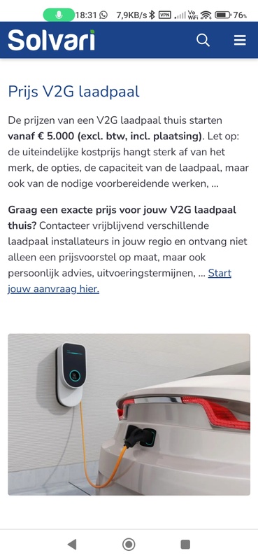

Hieperdepiep schreef op donderdag 12 oktober 2023 @ 19:55:
Weet iemand of de easee lader al geschikt is voor V2G
Laders die bidirectioneel kunnen laden zijn niet te betalen, prijzen van € 5.000 en hoger zijn heel normaal blijkbaar:
Afbeeldingslocatie: https://tweakers.net/i/SRVD-kGC4uJxeGK7lVNk5x6uffA=/x800/filters:strip_icc():strip_exif()/f/image/SDNYIaIRFBmeTdwlFHEbJshT.jpg?f=fotoalbum_large
https://www.laadpaal-informatie.nl/v2g

Rolfy schreef op vrijdag 13 oktober 2023 @ 18:34:
5000€ is duur maar niet te betalen is iets anders :)
Wie 40 tot 50.000 aan een auto kan uitgeven zal ook nog wel ergens 5.000 € voor een laadpaal liggen hebben. ;)
Kwestie van prioriteiten stellen.
Ze zijn de eerste…
5000€ is gewoon te veel, dat krijg je niet terug verdiend in de huidige systemen en met de huidige tarieven.
Maar als het gaat in de richting van Californie, daar kan je met een bidirectionele Nissan Leaf ca 300€ per maand verdienen als je minstens 12 uur per dag aan de stekker hangt.
Dan is 5000€ ineens niet zo veel….
Nu komen er voornamelijk nog DC laders op de markt voor BiDi laden. De AC-> DC omvormer zit dan in de lader in plaats van die in de auto te gebruiken en vise versa. Dus dat is veel duurder.
Als iso15118-20 beschikbaar komt in auto's en laders kan het via AC laders gebeuren. Het BiDi deel dan. Dat zorgt voor een halvering (of meer afhankelijk van de toe te passen veiligheidseisen / normen die nog niet helemaal gehomologeerd zijn in de EU) van de kosten voor de consument - dan wordt het verhaal opeens een stuk aantrekkelijker!

IvoB2 schreef op vrijdag 13 oktober 2023 @ 19:00:
Was ook niet serieus bedoeld, die opmerking, het was meer een verbaasde uitroep. Ik had niet verwacht dat ze zoveel duurder zouden zijn.
Je hebt natuurlijk gelijk, kwestie van even rekenen of het je het extra bedrag voor de bidirectionele laadpaal waard is en of je het er wellicht zelfs uit kunt halen door terug te leveren aan het net.

Rolfy schreef op zaterdag 14 oktober 2023 @ 01:03:
Dat kan misschien (tijdelijk?) in Nederland met de salderingsregeling (waar je ook de kosten kan salderen) nog gunstig zijn. Maar ik woon in Vlaanderen waar je:
- een hoger capaciteitstartief hebt op hoge vermogens icm hoge volumes.
- BTW en heffngen betaalt (net zoals bij een gewoon contract) op de afnameprijs, een afnamefee (2%) en een vaste vergoeding voor een dynamisch contract en voor teruglevering de BTW en heffingen niet kan salderen en een fee betaalt (-15%) op de dynamische prijs.
Dit in combinatie met de omzettingsverliezen haal je er doorgaans niets uit. Laat staan dat je er de kosten uithaalt.
Tenminste zo is de situatie over het voorbije jaar (dat ik voor mijn situatie uur per uur uitgerekend heb).
Wat de toekomst brengt weet ik ook niet.
En die 5.000 € voor een DC laadpaal is nog maar een begin. Dat is zonder plaatsingskosten en (in Vlaanderen) zonder keuringskosten.
In Vlaanderen is die paal trouwens ook (nog) niet gehomologeerd.
De coolblue laadpaal (“bluebuild”) “laad in de toekomst bidirectioneel”, en is nu niet veel duurder dan andere oplossingen.
En ik was vorige week op een beurs, waar de medewerker van Myenergi vertelde dat volgend jaar, 2024, de zappi 3.0 uit zal komen, die ook geschikt zal zijn voor bidirectioneel laden (en waar de vaste kabel verborgen opgehangen kan worden)
Nog even wachten dus?
Het vreemde is, dat een nette 5kW PV omvormer onder de 1.000 te krijgen is,
maar zodra het een combi is met een lader, ineen 5.000+ moet kosten.
Ok, ik snap omzet volumes, maar op deze manier gaat het lang duren.
