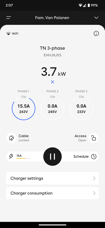

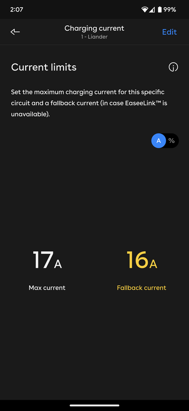

De equalizer zet hem slechts heel af en toe op 3 fasen. Komt er dan een gebruiker bij, dan wordt he hele fase afgeschakeld. Ik heb contact gehad met de helpdesk en die beweerden dat één fase vaak sneller laadt dan 3 fasen....
Aangezien ik een dynamisch energie contact heb wil ik vaak in korte tijd veel laden, drie fasen dus.
Bedankt voor je reply Bert.
Ik heb de equalizer er tussen uit gehaald maar helaas geen verandering:
Afbeeldingslocatie: https://tweakers.net/i/R8ttKetnC_Mf_By7fvaKBGFsmGc=/x800/filters:strip_exif()/f/image/ggyV0n6vHcL1EZM5wBf5wRxI.png?f=fotoalbum_large
Afbeeldingslocatie: https://tweakers.net/i/hFXCCC8Sqz34m-DO8N7FyLKe9IE=/x800/filters:strip_exif()/f/image/Y02oC30FfFnoSbBJa7heEXin.png?f=fotoalbum_large
Afbeeldingslocatie: https://tweakers.net/i/zCKhGCDGsGDLnfPgEQzbo4mQQ20=/x800/filters:strip_exif()/f/image/ZZgRxaH8MWRLl0zQrHOX3ZvF.png?f=fotoalbum_large
Misschien nog andere tips? Gistermiddag deed hij nog phase 2... snap er niks van.
Kan het misschien zijn omdat de auto 71% vol is dat hij niet harder laadt dan dit?
[ Voor 11% gewijzigd door outlandos op 02-10-2023 14:11 ]

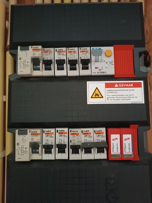

Daikirai schreef op dinsdag 3 oktober 2023 @ 22:09:
Een jaar geleden een nieuwe meterkast aan laten leggen:
[Afbeelding][Afbeelding]
Ben nu aan het kijken wat ik nodig heb om mijn nieuwe laadpaal aan te kunnen sluiten.
Wordt zo te zien een Ratio Solar a 22kW - wagen kan 11kW aan maar ben zo voorbereid op de toekomst.
Ik zie diverse sites die aangeven dat je nog een "installatie pakket" nodig hebt, bijv:
1x 3-fase aardlekautomaat
1x verdeelkastje voor het plaatsen van de aardlekautomaat
1x Setje Aansluitkabels voor het aansluiten van de aardlekautomaat op de meterkast
Is dit nu bij mij nog nodig? Gezien ik al een aardlek heb.
Ik ga dit niet zelf aansluiten, maar weet graag wat ik in huis moet halen en of ik plek moet gaan vrijmaken :)
Jammer dat je toen niet verder vooruitgekeken hebt. Deze nieuwe kast is al helemaal vol! En dat terwijl de hoeveelheid elektrische apparatuur (denk aan warmtepomp, elektrische auto, zonnepanelen en meet- en schakelapparatuur voor die systemen) alleen maar toeneemt.
Gelukkig is er rechts van de huidige kast nog wat ruimte en zijn deze Hager Vision kasten nog verkrijgbaar. Ik zou er precies zo'n kast naast laten zetten en die gebruiken voor je huidige en toekomstige uitbreidingen.

  • Daikirai
  • Registratie: Oktober 2008
  • Laatst online: 06-10 10:16
Andrehj schreef op woensdag 4 oktober 2023 @ 08:58:
Had ik even moeten vermelden, de bedoeling is dat we hier groepen voor vrijmaken.
Nu is het onnodig ruim verdeeld. De kledingkamer zit bijv op 1 groep, net als badkamer (enkel lampje) etc..
12 groepen (plus kookgroep) lijkt me zat voor een gemiddeld huishouden? We komen van 3..
De kast is destijds aangelegd met EV/Solar in achthouding, dit was daarbij het aanbod vanuit elektricien.
Plan is minstens 2 groepen vrijmaken, 1 voor de autolader en 1 voor zonnepanelen die er later nog zullen komen.
@TCMR Eerlijk gezegd blijft het antwoord onduidelijk voor me, klinkt mij als een andere situatie (maar ik ben duidelijk een leek)
De vraag is dus, zijn groepen vrijmaken voldoende? Denk als ik de reactie van @Andrehj zie, nee?
Uitbreiden is geen punt, maar dan weet ik wel vast dat er wat meer bij komt kijken dan gedacht.
  • Andrehj
Daikirai schreef op woensdag 4 oktober 2023 @ 10:30:
De meeste autoladers zijn 11 kW laders (zeker op een 3x25A hoofdaansluiting). De benodigde alamat daarvoor is al vier modules breed. Dat gaat dus al nooit door ergens een 1 fase-groepje vrij te maken.
Dan wil je die autolader waarschijnlijk qua verbruik ook wel monitoren. Die meter is al weer vier modules breed.
En ooit komt er misschien wel een accusysteem. Ook weer een 4 modules brede alamat + monitoring. Bovendien is een beetje PV-systeem tegenwoordig ook drie-fasen, zeker als je toch al een drie-fasen hoofdaansluiting hebt. Zoals je ziet gaat het gemakkelijk erg hard.
Dat een elektricien zo'n kast aanbiedt en daarbij zegt dat hier EV en solar bij-in kan vind ik echt onbegrijpelijk.
Edit: Ik was elektrisch koken nog vergeten. Ook daarvoor zou je anno 2023 (ruimte voor) een alamat willen reserveren.

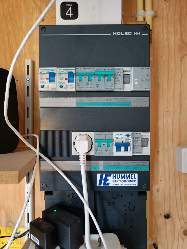

  • Japyo
  • Laatst online: 10-11 11:41
Hallo Tweakers,
Wij overwegen om een laadpaal te laten installeren. We hebben een kleine zonnepaneleninstallatie (3000Wp, Oost), we willen graag toekomstgericht investeren. We denken aan een Zappi v2.1 3fase socketversie, die we voorlopig op 1 fase willen aansluiten. Wanneer ik dit forum goed lees, lijkt het verstandig om gelijk een toekomstgerichte bekabeling te nemen (3 fase, 22Kwh laden: 5-aderig 6mm2 plus 2xUTP?). Is het nu zo, dat wij in onze tijdelijke situatie 1 van de 3 vaste CT-klemmen kunnen gebruiken om de zonnepanelenopbrengst te monitoren en 1 vaste CT-klem voor 1 fase loadbalancing (geen HARVI dus). Rijden jaarlijks 20k km en beiden met pensioen, dus in een nachtje laden op netstroom zal in de meeste gevallen voldoende zijn, en het geringe PV-overschot kunnen we dan ook volledig benutten (met name na de afschaffing van de salderingsregeling). Wij hebben een netwerkaansluiting van 1x35A, zou de laadpaal in ons geval op 32A kunnen werken of is 25A verstandiger? Is het bijplaatsen van een extra meterkastgroep voldoende (beveiligingen al ingebouwd in de Zappi)?
Klopt onze leken redenering een beetje?
Hyundai Kona 64 Kwh Korea Fashion Design+ Chalk White import uit Zweden MY2020 occasionkoop; 3000Wp 1 fase oost zonnepanelen; 3x25A huisaansluiting; Easee Charge Lite met Equalizer
  • Japyo
Onze meterkast: Afbeeldingslocatie: https://tweakers.net/i/jmgPrE_aF4ah3MfuEVgDUk61Zzs=/x800/filters:strip_icc():strip_exif()/f/image/2w8bYtWZy0ew7c0ENMEe4Qfq.jpg?f=fotoalbum_large
Afbeeldingslocatie: https://tweakers.net/i/qrrT32dyRNGzjiFWfm3rCTbAlPg=/x800/filters:strip_icc():strip_exif()/f/image/uugwsYKPjITOK6ahgan4jjij.jpg?f=fotoalbum_large
Afbeeldingslocatie: https://tweakers.net/i/UMN93jL42q6LT8I7DcSDMtc3ZbM=/x800/filters:strip_icc():strip_exif()/f/image/4VLEIVp8qJ2uIiJAT3YJQfne.jpg?f=fotoalbum_large
