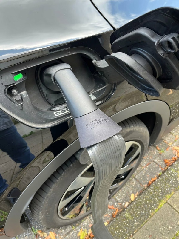

Is deze al voorbij gekomen?
Afbeeldingslocatie: https://tweakers.net/i/rpa8aQQeTcMbGsJq_sMrS2lsUGw=/x800/filters:strip_icc():strip_exif()/f/image/YwZQLDmS1pqV2rBRyR9bZSLX.jpg?f=fotoalbum_large
Afbeeldingslocatie: https://tweakers.net/i/ZAfzVAq8SuSxWTN0vEvsq-f0mCs=/x800/filters:strip_icc():strip_exif()/f/image/ERsMzpzuHBCUKW5kY7XKnBOz.jpg?f=fotoalbum_large
https://www.linkedin.com/...-7103737861245460480-ToPf
https://flatpower.tech/
[ Voor 25% gewijzigd door antonboonstra op 28-09-2023 16:54 ]
  • V_ger
  • Laatst online: 21:46
Ik denk dat je je amperepomp wat harder moet zetten, je laadkabel is leeggelopen ;)
Maar iets serieuzer. Denk je dat het voor de wet uitmaakt wat de vorm van je kabel is? Je mag nu ook geen kabelgoten, matjes, luchtbruggen of wat dan ook gebruiken. En het blijft een laadkabel. In welke vorm dan ook. Dus voor overijverige ambtenaren in gebieden waar het niet is toegestaan....
[ Voor 19% gewijzigd door V_ger op 28-09-2023 16:55 ]

Ik denk dat de auto SuC's en de kabel vacuum getrokken heeft... :+
Maar dit bied zéker goede toepassingen, nu afwachten wat de prijs gaat doen. d:)b

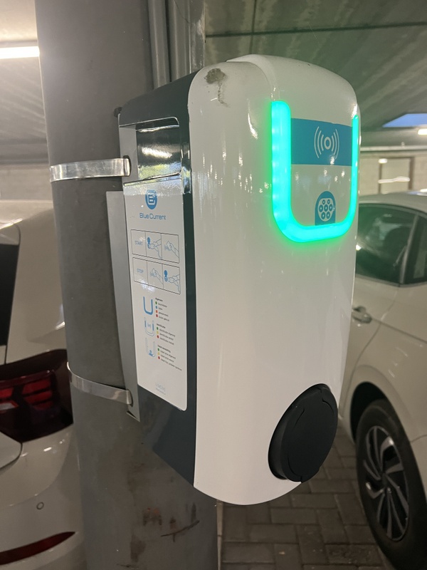

  • Laatst online: 13-09 10:51
Ik ben voor de VVE hier bezig om een andere electricien te vinden voor onze laadpaal installatie.
Nu hebben wij in de garage palen/kolommen met een omtrek van 70cm.
We willen alleen maar bluecurrent laadpalen.
De beugels hiervoor zouden dan op 285 ex btw komen.
Ik zoek er een alternatief voor. Heeft iemand ervaring met de bluecurrent palen in combinatie met kolommen in een garage om op te bevestigen ?
Hieronder een voorbeeld van een bestaande paal. Gaat het dan om het frame van de paal icm het metalen-stripje om de paal ? Hoe zou dat goedkoper bevestigd kunnen worden ?
Afbeeldingslocatie: https://tweakers.net/i/RViD4rdW2v0OwCXx5QElTxSo6zQ=/x800/filters:strip_icc():strip_exif()/f/image/CLVHKqKJLun7u7c4SEMlkaXm.jpg?f=fotoalbum_large
  • ybos
  • Laatst online: 15-09 11:46
kevertje1977 schreef op vrijdag 29 september 2023 @ 07:32:
Gewoon met een nieuwe laadpaal even naar een klein staalbedrijfje in de buurt gaan. Die maken waarschijnlijk (afhankelijk van de aantallen) voor n mooi prijsje wel een aantal beugels van alu of rvs.

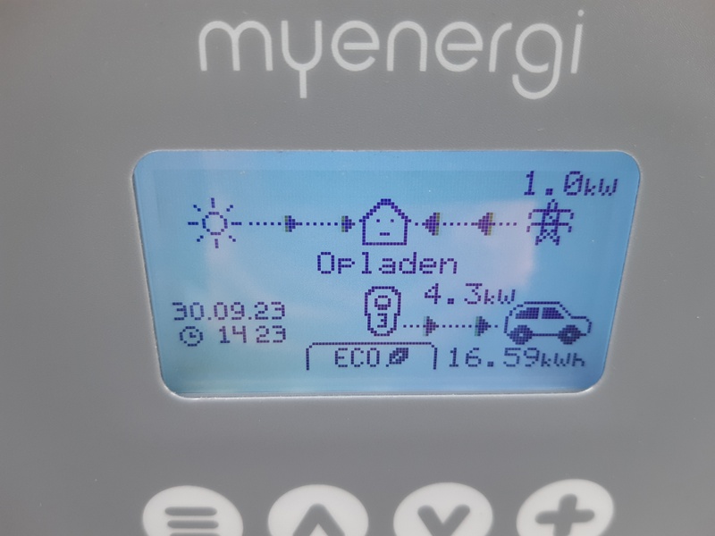

Rare verschijnselen bij de Zappi. Ik heb 2 Harvi's gekoppeld die de opwerk van 2 zonnepaneel omvormers ook naar de Zappi toesturen. In het plaatje van de Zappi zie je het moment dat de waarde van de zonnepanelen en het huis niet worden weergegeven. Een paar minuten later staat er het gewoon weer. Resultaat in de App is dat je een curve krijgt met een "top - dal profiel". De totalen van opwek zal ook niet kloppen. Iemand een idee waarom die harvi's steeds uitvallen?
Ik heb al eens de Zappi herstart en de twee harvi's opnieuw gekoppeld. Bedankt.

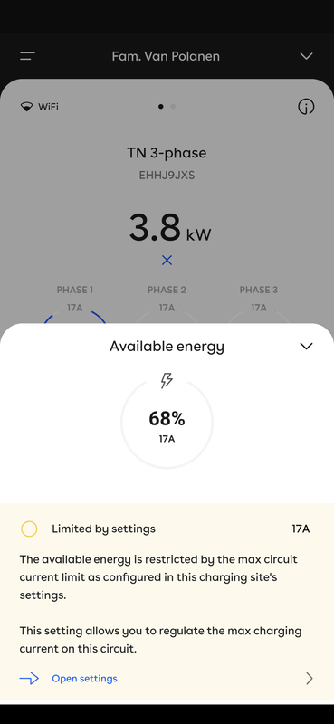

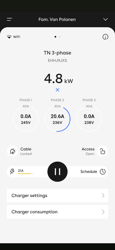

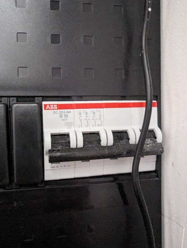

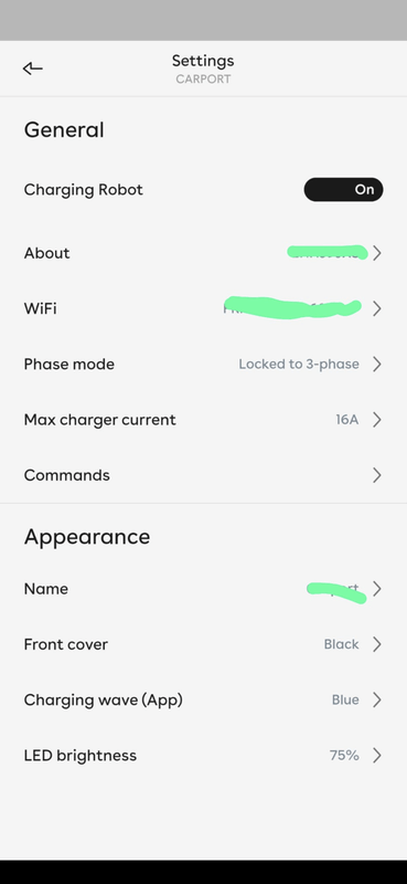

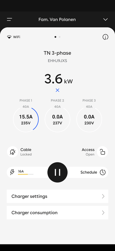

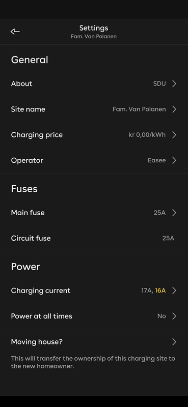

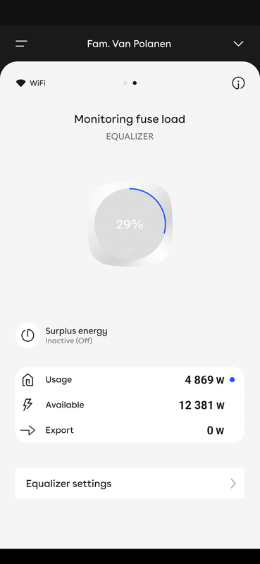

Misschien een electrician hier of een ervaren Easee cq thuislaad expert? Ik heb een nieuw Easee laadpunt thuis laten installeren. Meterkast etc overgenonen van vorige bewoners. Er hing ook al een oplader maar dat was een oud model.
Afbeeldingslocatie: https://tweakers.net/i/_BYangORekew-D2xBONzhXWGiJw=/x800/filters:strip_exif()/f/image/cxJvhUFJ4FAC0uEb6zv9UVIq.png?f=fotoalbum_large
Afbeeldingslocatie: https://tweakers.net/i/v7Uj6sIBrqBhztU9SOvLK3Fi6_8=/x800/filters:strip_exif()/f/image/H6Xq7XWCSSInRioujZ0OSDFv.png?f=fotoalbum_large
Afbeeldingslocatie: https://tweakers.net/i/mhl_iimWPDEvf6_RqFkcOys3dCY=/x800/filters:strip_exif()/f/image/dw91zzPlFVNg9e9cJRomuWoS.png?f=fotoalbum_large Afbeeldingslocatie: https://tweakers.net/i/XpygIfbSUhp7QDxysPnn15MbXgU=/x800/filters:strip_exif()/f/image/BxLbrij4NteqMwFXnlA6GcMt.png?f=fotoalbum_large Afbeeldingslocatie: https://tweakers.net/i/DYq1_bCspEplvVLFGRkhwNAISBo=/x800/filters:strip_icc():strip_exif()/f/image/u2f8DnqS1vQPOSOT28sZHzIf.jpg?f=fotoalbum_large
Vanmiddag:
Afbeeldingslocatie: https://tweakers.net/i/wMWlkKshuqaDPwEtmOYZ-5gcFkk=/x800/filters:strip_exif()/f/image/J3swL5wlwUzu9Cdj9MYCP1tu.png?f=fotoalbum_large
Nu:
Afbeeldingslocatie: https://tweakers.net/i/1RX3IZumfoZlzR74JESpg3ZqO-A=/x800/filters:strip_exif()/f/image/RQBDWCnqgBkhffuqT8mMQS5j.png?f=fotoalbum_large
Probleem is hij doet geen phase 3, terwijl dat wel zou moeten werken is mij verteld. Ik heb een Jeep Avenger first edition (2023). Die ondersteunt phase 3.
Volgens de app gaat het soms met phase 1 en soms met 2, maar 3 heb ik nog nooit in werking gezien.
Iemand tips? Vanmiddag deed hij nog phase 2 maar komt nu niet verder dan phase 1. Geen idee waardoor dat kan komen, wellicht de zonnepanelen die vanmiddag hielpen?
Hij is vandaag ook uitgevallen (zie foto meterkast), maar dat was waarschijnlijk omdat ik hem in de app op 25A had staan en 16 de max is van mijn meterkast.

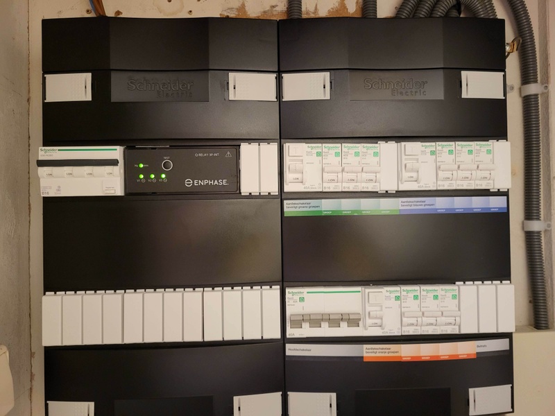

  • digilb
  • Laatst online: 21:49
Sinds een week hebben wij een Hyundai Ioniq 39 kWh die alleen met één fase kan laden.
Ik heb dit topic doorgelezen en op dit moment gaat onze voorkeur er naar uit om een buiten-stopcontact te plaatsen en daar een degelijke mobiele lader (die 16A ondersteunt) op aan te sluiten. We weten dat deze oplossing niet alle functionaliteit geeft die tegenwoordig mogelijk is. Uiteraard moet de oplossing wel conform alle regels worden aangelegd. Hiervoor zijn we nu op zoek naar een elektricien. Omdat ik (vrijwel) geen verstand van elektriciteit heb, wil ik graag jullie ideeën horen over de aan te leggen oplossing, zodat ik een zinvol gesprek kan voeren met de elektricien.
Groepenkast
Een half jaar geleden zijn er zonnepanelen geplaatst waarbij onze aansluiting is verzwaard naar 3x25A en onze groepenkast is vervangen.
