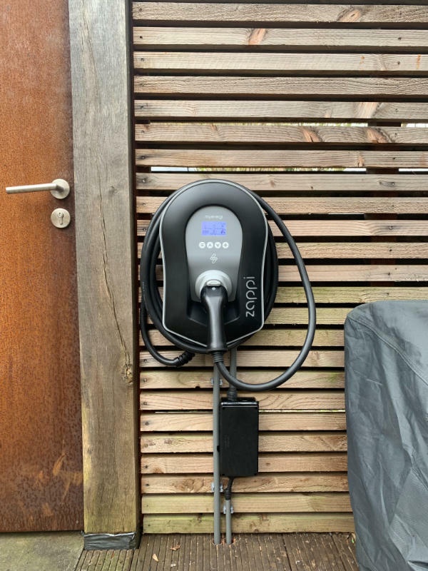

quo_ schreef op zondag 14 mei 2023 @ 15:10:
Er komt zo te zien nogal wat bekabeling uit die mantelbuis. Kun je aangeven wat dat allemaal is?
De dikke electriciteitskabel betreft 3F+0+ aarde (mantel).
De overige kabels zijn de verbinding met de CT klemmen voor de loadbalancing. Die is in dit geval bedraad aangelegd maar kun je ook draadloos doen bij de Zappi. Dan heb je daarvoor een Harvi nodig die het stukje tot de Zappi draadloos overbrugt.
e-Niro Exec.l MY19, Tesla MY LR '24, Zappi, 50PV
Mooi projekt !
Gaat mij overigens niet om de laagste prijs maar om de kwaliteit. En het zelf uitzoeken en doen van de voorbereiding geeft mij de nodige plezier en voldoening.
En heb je de lader prive of wordt er verrekend met de laadpas van een leasemaatschappij?
Alles is prive, zowel de auto als de lader.
Uit de buis komt een grondkabel 5x6 mm2 en twee UTP kabels, één voor internet en eentje zoals @eltron aangeeft voor connectie met de CT klemmen in de groepenkast.
De grondkabel ligt in het zand, de UTP kabels liggen in een buis, beide komen uit onderin de zwarte PVC pijp die vlak onder de Zappi uit komt en daar via waterdichte wartels de Zappi in gaan.
Afbeeldingslocatie: https://tweakers.net/i/LGFGmbtZ-NYgE0ipwXMY4tTU_ug=/800x/filters:strip_icc():strip_exif()/f/image/L35dnlv2YgmON4coT0dOMUmu.jpg?f=fotoalbum_large
Afbeeldingslocatie: https://tweakers.net/i/26NyxcWJQ2GtpJ5pVDAHd_X-t64=/800x/filters:strip_icc():strip_exif()/f/image/adopa64DprOUCtJeTFqhG2VF.jpg?f=fotoalbum_large
Afbeeldingslocatie: https://tweakers.net/i/2Sb0BNc3RnGyvAt-DXMGLSsrUY8=/x800/filters:strip_icc():strip_exif()/f/image/H48tES6iokfYTwMUhwdYaMgB.jpg?f=fotoalbum_large

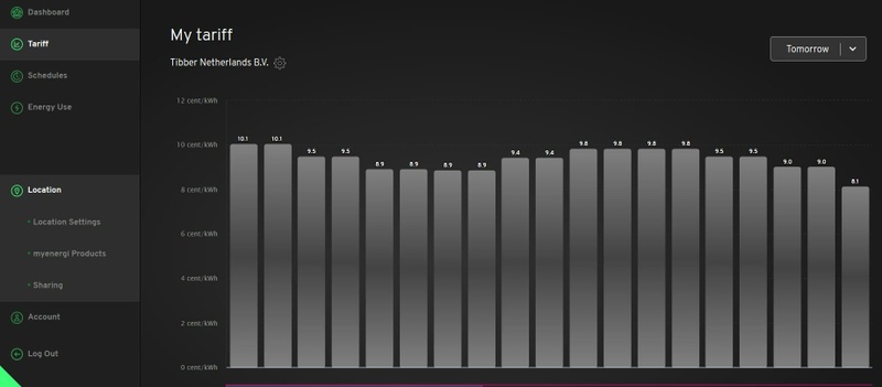

De Zappi kan ook met dynamische tarieven. Of de Zappi ook met HA kan worden aangestuurd weet ik niet.

DonJuape schreef op woensdag 17 mei 2023 @ 20:16:
De Zappi is ontworpen voor het engelse electriciteitssysteem en kan daar ook dynamisch worden ingesteld op basis van signalen in het engelse net over tarieven. Maar engels systeem is anders dus werkt hier niet en na Brexit is de kans op harmonisatie niet groot. Mogelijk komen zij nog met modificatie voor EU, maar als zodanig zit de functionaliteit dus wel in het ontwerp.

eltron schreef op woensdag 17 mei 2023 @ 20:34:
Automatisch wellicht niet maar er is wel een optie ingebouwd om op de momenten met laagste tarief te laden. Selecteer als energie leverancier bv. Tibber Nederland en dan krijg je een optie Tariff. Hier kun je de tarieven voor gisteren, vandaag en morgen inzien. Vervolgens kun je het laden inplannen.
Afbeeldingslocatie: https://tweakers.net/i/ERpbJj0h_gFgkpVFuK7ViWsfejg=/800x/filters:strip_icc():strip_exif()/f/image/FPJ6Pyc5xPcLI4vWRan5SBfU.jpg?f=fotoalbum_large
