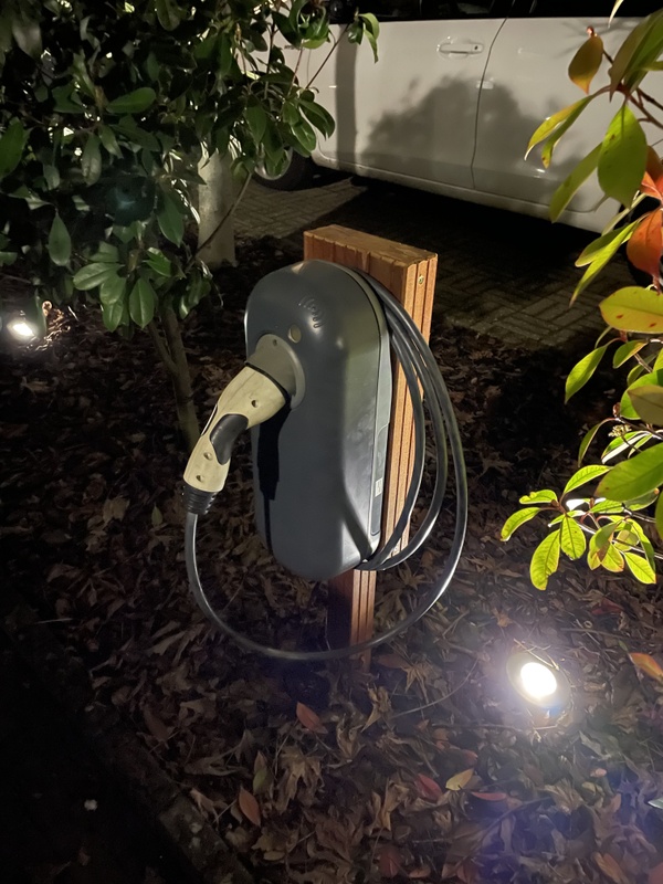

NelgNL schreef op dinsdag 24 januari 2023 @ 13:39:
Heeft iemand ervaring met een soort van zelfbouw? Mijn vader tipte nog om een tweedehands Lolo Smart Newmotion 1 fase laadpaal te kopen, deze in de schuur op te hangen en de socket uit te bouwen en in de muur te bouwen.
Nu vraag ik mij af: is dit haalbaar? Is het veilig? Heeft iemand ervaringen of kan mij de goede kant op helpen? Ik zal met max 10A gaan laden.
Het kan allemaal, er is zelfs een heel topic over: Zelfbouw Laadpaal ervaringen
Je kan dan iets maken zoals eerder in dit topic gepost (in het andere topic vind je nog meer voorbeelden): Bassievdb in "Thuisladen van je EV deel 2"
Je moet er wel rekening mee houden dat zo'n stopcontact minimaal uitsteekt, maar als je er een laadkabel instopt dan steekt de stekker wel ineens een heel stuk uit.
Alternatief kan je kijken of je iets kan maken met een luik zodat je de stekker door cq in je muur kan insteken. Maar dat geeft natuurlijk best veel andere zaken die je moet uitzoeken of dat constructief wel handig is ivm tocht, minder isolatie, kans op inbraak etc.

  • NelgNL
  • Laatst online: 16:01
JeroenE schreef op woensdag 25 januari 2023 @ 12:10:
Dank voor je goede tips en de verwijzingen. Over die uitstekende stekker had ik nog niet nagedacht :D dus fijn dat je daar aan herinnert, ik ga even verder nadenken!

  • Frenk32
  • Registratie: November 2022
  • Laatst online: 07-01-2024
Afbeeldingslocatie: https://tweakers.net/i/7LrDgbA4WTPSe5Qoq3wkoAp3U3g=/x800/filters:strip_icc():strip_exif()/f/image/qoVWU5LXZW07ZwFvY4cyTGPL.jpg?f=fotoalbum_large
Home made eco style paal 😅🤙🏼

Ik heb geen ruimte meer in de meterkast voor twee aparte 3 fase groepen vandaar dat ik het via 1 paal (dus 1 kabel) wil doen. Als ik 2 zappi's aan 1 "paal" ophang, loopt het dan wel via 1 kabel en dus naar 1 groep? En houd loadbalancing dan ook rekening met de 2 zappi's, dat is eigenlijk het belangrijkste.
Facts don't care about your feelings

Ik zoek een dubbele laadpaal met loadbalancing en het liefst twee keer 3x16A (dus totaal 3x32A) en het liefst ook met 2 vaste kabels. Ik kan er weinig vinden eigenlijk, iemand toevallig ervaring hiermee?
heb je een 3x35A aansluiting? de meeste hebben een 3x25 omdat deze véél minder kost per jaar
3x40A. We betalen inderdaad iets meer hiervoor.

YoshiBignose schreef op dinsdag 31 januari 2023 @ 13:31:
Ja, de Zappi kan daar rekening mee houden, maar iedere EV moet eigen groep hebben, daar ligt je beperking.

En ook geen ruimte meer voor een eigen automatenkast met alleen de automaten voor de laadpaal?
Hier was ook geen ruimte meer voor de automaten in de bestaande kast, dus gewoon een nieuwe kast erbij (wat het totaal op 5 brengt :) ).
Is er ook geen ruimte te maken?
Je zou in de Zappi kunnen doorkoppelen, is geen super nette oplossing maar t kan wel..
De easee heeft wel een verdeelblok in de paal zitten dus daar kan het wel netjes mee.

Makrolon schreef op dinsdag 31 januari 2023 @ 16:45:
Elektricien zegt van niet, tenzij ik dus de hele meterkast ga verbouwen. Zo'n apart kastje maken zou misschien kunnen maar dat is wel een beetje beunhazenoplossing.
Ik ken iemand die bij Alfen werkt maar die zegt onze producten zijn duur >:) Op zich klinkt dit allemaal precies wat ik wil (maar ik vind 3k ook absurd): https://www.oplaadpaal-ko...-0WTKZ848VTxoCJfwQAvD_BwE
Het enige wat ik jammer vind is geen vaste kabel maar misschien vraag ik ook het onmogelijke. Maar zou je niet gewoon een losse kabel aan het apparaat kunnen laten en dan locken ofzo, zodat iedereen die kabel gewoon kan gebruiken?
Probleem is dat het wel op eigen terrein staat maar in principe kan iedereen er gewoon bij. Nou had ik vroeger zo'n Tesla Wall Connector waar iedereen kon laden en dat heeft nooit iemand zomaar gedaan dus...
Kent iemand dit merk? https://www.prachtenergy.com/en/

YoshiBignose schreef op woensdag 1 februari 2023 @ 09:26:
Ik verwacht ook niet dat iemand daar uren gaat parkeren om te laden, maar als die kabels niet vast zijn... dan zijn ze op 30s gestolen.
Misschien kan je dan die Alfen duo nemen, en de kabels met een stevige beugel vast zetten zodat die er zonder gereedschap niet af te nemen zijn.
