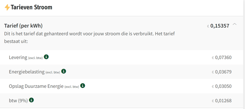

Ik moet toch even slikken met mijn nieuwe GC tarieven...
Groene stroom
Normaaltarief (per kWh) € 1,0425
Daltarief (per kWh) € 0,7034
Vaste leveringskosten (per maand) € 5,7052
Nu is het dus goedkoper om langs de snelweg te laden, een dieselaggregaat in te zetten, etc...
Dit soort tarieven is wel de dood voor het thuisladen.

Verschil is wel erg groot. Net even op mijn GC gekeken: heb nu een tarief van € 0,15/kWh:
Afbeeldingslocatie: https://tweakers.net/i/Iyr2vnB5ct1XY4HczFKbkglYVB4=/800x/filters:strip_exif()/f/image/qUQCSfjeFKmoHNjesZRjHjlF.png?f=fotoalbum_large
Dus ik blijf nog maar even thuis laden :)

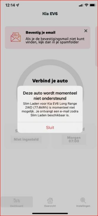

Binnen 6 weken wordt met enige vertragen onze EV6 geleverd en nu mag er via de leasemaatschappij een thuis laadpaal besteld worden bij Eneco.
Huis aansluiting is een 3x25A, aangezien het het huis full electric is zal load balancing zeker noodzakelijk zijn. De keuze valt dan op de Alfen Eve Single Pro-line.
Gezien de huidige energie prijzen willen we zoveel mogelijk laden van onze PV panelen en zou dit mogelijk zijn met deze laadpaal via de door Eneco aangeboden app slimladen ......ik had hierover al veel klachten gelezen omtrent het beperkt aantal auto's in de app waarbij dat mogelijk is. Helaas is de EV6 ook een van de niet ondersteunde types.
Bestaan er andere mogelijkheden om toch automatisch op alleen de PV panelen te laden ?
Afbeeldingslocatie: https://tweakers.net/i/VUzOvq2MSkJHwA05AByjM_827M0=/full-fit-in/4920x3264/filters:max_bytes(3145728):no_upscale():strip_icc():fill(white):strip_exif()/f/image/RTdmP3GMv0izvKg4BLYUy5oS.jpg?f=user_large
  • Senaxx
  • Laatst online: 10:29
Volksdennis schreef op dinsdag 20 september 2022 @ 13:49:
Weet niet hoe technisch je bent maar je zou eventueel EVCC kunnen overwegen.
https://github.com/evcc-io/evcc
  • Inspired
  • Registratie: November 2018
  • Laatst online: 08:07
Inspired
De Aflen kan dit met wat hobby wel. Staat wel in dit topic. Maar is dat voor 2025 nuttig dan?
