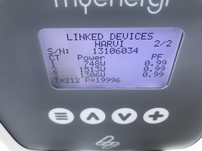

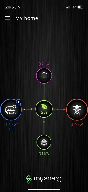

Vandaag samen met mijn schoonpa nog eens naar de Zappi gekeken. Faserotatiemeter erbij en alles nagemeten. Bleek inderdaad Fasedraad 1 en 3 verkeerdom te zitten in de zappi. Omgedraaid nagemeten netjes rechtsdraaiend. De zappi kan nu met 11kw laden. maar de metingen met de CT klemmen kloppen niet meer. 3x gedubbeld checked CT1 tm CT3 zitten op de juiste fase aangesloten en op de corresponderende CT aansluiting in de zappi maar het werkt dus niet meer. Ik heb nog geprobeerd 1 en 3 om te draaien maar dat doet niets. Iemand toevallig nog een idee waar ik naar kan kijken?
Ook in de zappi al de fase rotatie instellingen geprobeerd? Deze naam is erg verwarrend, is niet echt de rotatie maar de mapping van de CT'S op de fasen. Het zou vergelijkbaar moeten zijn met het verplaatsen van de CT's maar wellicht dat het iets doet.
  • haakjesluiten
  • Laatst online: 02-11 08:55
ATCO schreef op zondag 10 juli 2022 @ 23:36:
Bij CTgrid in advanced settings bedoel je? Die staat op 123. Dat klopt ook met wat het is.
  • ATCO
Ja die, misschien gewoon eens kijken wat er gebeurt bij de ander mogelijkheden.

haakjesluiten schreef op woensdag 29 juni 2022 @ 17:45:
zijn er hier mensen met ervaring van het aansluiten van een Zappi V2.1? Meeste documentatie en instellingen die ik tegen kom is voor de V2.0. Er hangt er hier 1 sinds een aantal weken maar hij werkt nog steeds niet lekker. Ik heb de zappi door een Electricien laten ophangen die deze laadpaal nog niet eerder had gezien en zodoende mogelijk wat fouten heeft gemaakt.
Ik heb een 3 fase aansluiting de Zappi is ook aansloten op een eigen krachtgroep. de 3 ct klemmen zijn ook aangesloten op fase 1, 2 en 3 en respectievelijk ct 1,2,3)
Maar de laadpaal laad maar met max 3,6kw over 1 groep en de waardes die gemeten worden door de app kloppen voor geen meter. Ik heb ook zonnepanelen en ik kan zien via de slimme meter dat die nu bv nog netto 2800watt terugleveren. De zappi rapporteert 1600. Is dit een kwestie van instellingen of is er iets niet goed aangesloten?
Heb je ook CT klemmen om de toelevering van je zonnepanelen?
Wat je kunt proberen is om je zonnepanelen uit te zetten en te kijken of je Zappi dan wel met 11 kW laadt in FAST mode.
Verder kun je de fasehoek en de power factor van je netaansluting uitlezen via het menu in de Zappi. Doe dit met de zonnepanelen uit. Als de fasehoek van de drie fases gelijk is en de power factor van elke fase in de buurt van 1, dan zit alles qua netaansluiting goed.
Ik heb iets vreemds met m'n Zappi dat ik CT2 en CT3 van mijn zonnepanelen moet omwisselen, anders ziet de Zappi niet de juiste opbrengst van de zonnepanelen. Alles meerdere keren nagelopen en met een faserotatiemeter gecheckt, maar het zit goed aangesloten. Alleen als ik het zo aansluit, krijg ik goede metingen en werkt de Zappi naar behoren.
Wellicht heb jij ook zoiets?

haakjesluiten schreef op zondag 10 juli 2022 @ 23:24:
Ik neem aan dat je de laatste firmware hebt (3.171)?
Hyundai Inster Pulse Winterpack, Zappi V2 3-fasen, 7400 Wp PV SolarEdge 1-fase, WP L/W 1-fase
  • haakjesluiten
DonJuape schreef op maandag 11 juli 2022 @ 08:53:

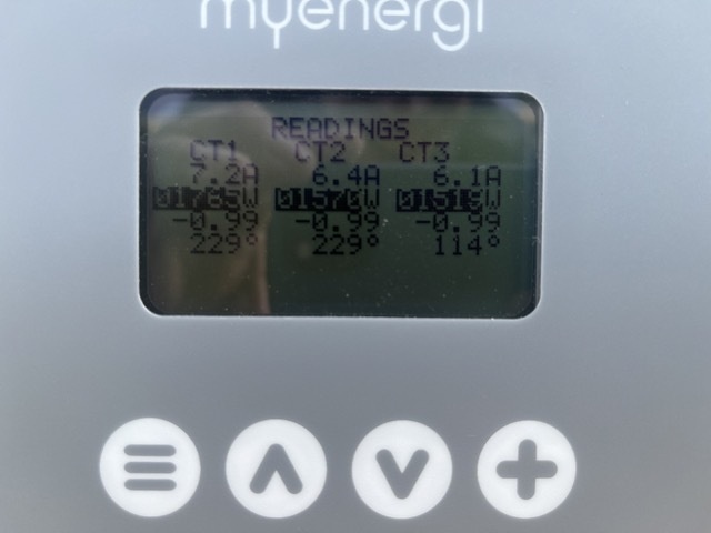

Firmware weet ik niet, maar ik heb wel check update gedaan en kreeg de mededeling dat hij up to date was.
souris schreef op maandag 11 juli 2022 @ 08:34:
De zappi laad wel met 11kw maar hij meet niet correct. Ik heb gisteravond nog eens gekeken toen de panelen geen productie hadden en dan is het nog steeds niet goed. PF is niet 1.0,
Resume, toen de fase verkeerd zaten registreerde de CT klemmen wel het juiste verbruik (maar kon ik maximaal op 1 fase laden). Daarna fase 1 en 3 omdraait in de zappi nu kan ik laden met 11kw maar wordt er niet juist meer gemeten. Je zou denken dat als je dan de ct klemmen omdraait van fase 1 en 3 dat het dan ook weer zou moeten kloppen. IK heb overigens verschillende geprobeerd. 123 , 312, 231 etc

haakjesluiten schreef op maandag 11 juli 2022 @ 09:10:
Inderdaad zou je verwachten als je de klemmen omwisselt dat hij dan zowel zou moeten laden als goed meten.
Om de PF te meten moet er wel op elke fase een redelijke stroom lopen. Een manier is om je auto te laden en dan de PF te meten (uiteraard nog steeds met zonnepanelen uit).
Ik heb ergens nog iets gelezen over een procedure om te bepalen hoe de CTs aangesloten moeten worden, maar kan het niet vinden. Het was iets als:
- eerst alle drie om dezelfde fase, degene met de hoogste PF zit goed.
- dan de andere 2 om de andere fases en opnieuw de PF uitlezen. Zijn ze allebei dichtbij 1, dan is het goed, anders: de laatste twee omwisselen.
Let wel: ook hiervoor geldt dat er wel wat stroomverbruik op elke fase moet zijn om een redelijke meting te krijgen.

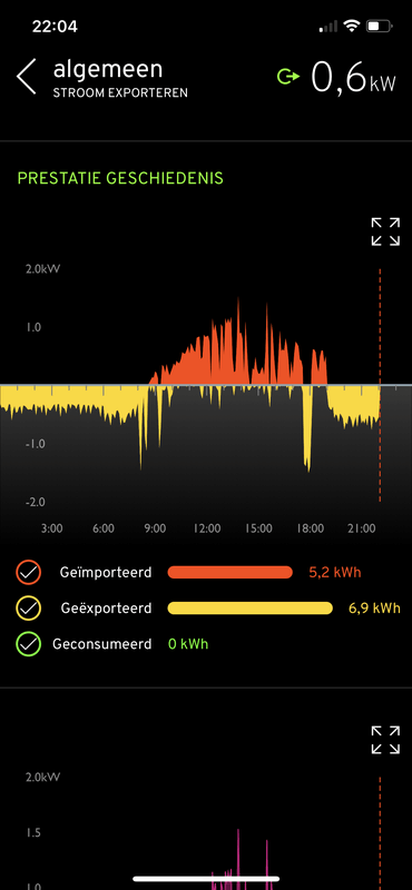

Deze week heb ik bij ons de Zappi 3fasen lader geïnstalleerd. De installateur heeft de aanpassingen in de meter kast uitgevoerd en ik heb de CT klemmen gedaan.
Ik zie merk nu 2 dingen op die, naar mijn gevoel, niet goed zijn.
Nu geeft de Zappi in de avond nog aan dat er stroom van de zonnepanelen het net in gebracht wordt: het is nu 22:00 en de Zappi zegt 0.6KW, terwijl mijn omvormer op stand-by staat.
Ook zie ik in de app dat er overdag veel meer geïmporteerd is als geëxporteerd, zie foto.
Afbeeldingslocatie: https://tweakers.net/i/ILZT0U_RcYs6n2iSYHrAMhYXIoU=/x800/filters:strip_exif()/f/image/TKZsHPCNS9597MqQDiSmMSPa.png?f=fotoalbum_large
Wat gaat hier, of wat doe ik hier verkeerd?

Michiel706 schreef op vrijdag 15 juli 2022 @ 22:05:
De richting van je CT klemmen zit verkeerd om gok ik.

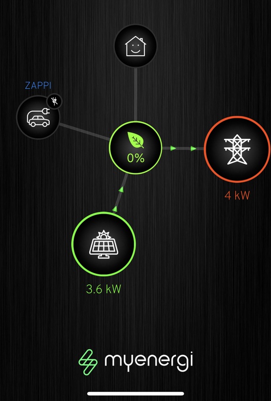

  • Michiel706
  • Laatst online: 04-10 07:39
Michiel706 schreef op zaterdag 16 juli 2022 @ 07:10:
Ik dacht het wel, die zou ik nog kunnen controleren.
Moet ik na het wisselen/draaien/aanpassen van een ct klem de Zappi nog herstarten?
Ik heb alles na gekeken. De ct klemmen, de +/- zitten goed en de CT’s zitten op de goede fase. Ik krijg nog steeds dit te zien op de Zappi en in de app.
Afbeeldingslocatie: https://tweakers.net/i/dDQyR7Rmk2XgqoDZiEdtA7n2EIY=/x800/filters:strip_exif()/f/image/OlhDdFEvoyPHsQCVVqrFLD9q.png?f=fotoalbum_large
Terwijl de pv installatie voldoende aan het genereren is, zie hieronder.
Afbeeldingslocatie: https://tweakers.net/i/TQ7dt0jPKUWYBPcWorvhEmOyMtQ=/800x/filters:strip_icc():strip_exif()/f/image/KvxZtOkWBahDbUosuTrXVGBE.jpg?f=fotoalbum_large
De Zappi geeft aan dat ik stroom uit het net haal, terwijl m’n pv installatie bijn 2kw aan het genereren is. Op deze anker werkt de eco+ modus van de Zappi niet.
Wat doe ik fout, wat kan ik doen?
Waarom duurt snoozen maar 9 minuten?

Michiel706 schreef op zondag 17 juli 2022 @ 09:57:

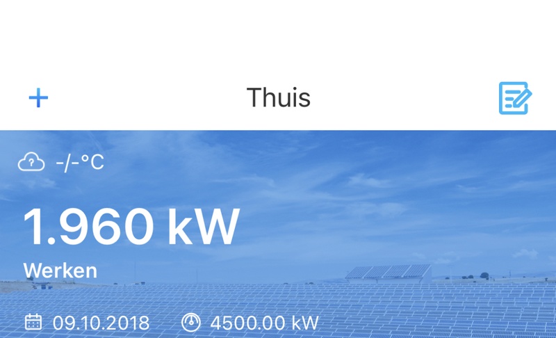

Je PV zegt ook dat hij 4500kW kan produceren, wat een factor 1000 er naast zit.
Wat zegt je elektriciteitsmeter zelf? En ga dan eens zorgen dat de CT klemmen hetzelfde doen als je meter.

  • Michiel706
Hooglander1 schreef op zondag 17 juli 2022 @ 11:14:
De meter geeft nu (rond het middag uur) -2800watt aan. De pv installatie geeft 3000watt opwekken aan. Dus verbruikt mijn huis nu 200watt.
Nog steeds geeft Zappi iets aan wat ik niet zou verwachten: 800 watt opnemen uit het net.

  • Michiel706
Inspired schreef op zondag 17 juli 2022 @ 13:55:
Maak anders eens een foto van je CT klemmen.
Ik denk dat ik de oplossing gevonden heb. De instellingen van de CT klemmen stonden nog op ‘none’ dus die stonden nog uit. Ik heb ze nu op ‘grid’ staan en nu geeft de Zappi netjes 3,7kw naar het net weer 😃
Gevalletje van RTFM
Bedankt voor de tips 👍🏻

Vandaag mijn 3-fase Zappi 2.1 helemaal aangesloten. 3 ct-klemmen direct voor de loadbalancing, en 1 Harvi met 3 ct's voor opwek van de zonnepanelen (achter 3 fase omvormer). Werkt allemaal ok (opwek in screenshot is laag, want van de avond).
Wat niet werkt is dat de Zappi zelf denkt dat ie 1-fase is. Stroom eraf en compleet resetten hebben geen resultaat. Er staat wel degelijk stroom op alledrie de fases waarmee de zappi op het net is aangesloten.
Huisaansluiting is 3x25a, zappi hangt achter een 3-fase 20a zekering.
Auto laad nu dus ook op iets meer dan 4kwh in fast mode (ipv de gewenste 11)
Iemand een idee wat ik nog kan doen of proberen? (anders ga ik myEnergi support gewoon mailen)
Afbeeldingslocatie: https://tweakers.net/i/XPh6CNWjCitDi8D988Ly9XHEu-0=/x800/filters:strip_icc():strip_exif()/f/image/y4DrGwDgBXxG4ykHzHXPRFJV.jpg?f=fotoalbum_large
Afbeeldingslocatie: https://tweakers.net/i/JhJzz_kW1947XzajLc0gq7qGH-0=/800x/filters:strip_icc():strip_exif()/f/image/m5VaAHC6lCVn1VPzZepiMVGh.jpg?f=fotoalbum_large
Afbeeldingslocatie: https://tweakers.net/i/MgHdyin8ZZaKVVfW4Eo42Lc2jS8=/full-fit-in/4920x3264/filters:max_bytes(3145728):no_upscale():strip_icc():fill(white):strip_exif()/f/image/oPWJYI2gvLmMjdZppzPRQina.jpg?f=user_large

@Eboeker
Klinkt bekend, zie eerder in dit topic: ATCO in "Thuisladen van je EV deel 2"
Polestar 2 (2020) - Fiat 500e (2022) - Peblar business - Joulo - 7250Wp SMA (2013) - 5850Wp Enphase (2021)
  • ATCO
Bij mij was het een defecte zappi maar bij enkele anderen was de oplossing om 2 van de polen om te wisselen omdat de zappi blijkbaar alleen correct werkt bij een rechtsdraaiende rotatie.
  • Eboeker
  • Laatst online: 03-11 21:00
ATCO schreef op zondag 17 juli 2022 @ 21:41:
Wat bedoel je met polen omwisselen? fase draden omwisselen? En hoe heb je vastgesteld dat het bij jou een defecte Zappi was?
De ct's meten een rechtsdraaiende rotatie (zie screenshot), ik heb de ct klemmen niet omgekeerd hoeven aansluiten of + en - omgedraaid, dus ik zou denken dat ik een goed werkende rechtsdraaiende rotatie heb (maar werken met electriciteit is niet mijn kernkwaliteit ;-))
  • ATCO
Ja inderdaad de fase draden omwisselen, bij een ander was dat de oplossing. Bij mij bleef ie ondanks alle mogelijkheden geprobeerd te hebben op 1 fase staan en na contact met de helpdesk hebben ze een vervangende unit opgestuurd.

ATCO schreef op zondag 17 juli 2022 @ 22:40:
Het wisselen van fases in de zappi is een klusje van nog geen 5 minuten dus de moeite waard om te proberen. Als het werkt dan ook de betreffende CT's omwisselen, dus bijvoorbeeld fase 1 met fase 2 en ct1 met ct2 wisselen.
omwisselen van de fase draad in de zappi maakt niks uit (idd zo gepiept, heb nu 1-3-2 aangesloten)
Wat me ook opvalt is dat de metingen van de ct klemmen telkens een andere fase-volgorde aangeven.
172/168/158 en 166/137/152 en 35/153/109 en 229/229/114
Afhankelijk van het meetmoment kan ik dus kiezen uit 3-2-1 of 2-3-1 of 1-3-2 of 3-1-2 (en nooit de 1-2-3 die ik had ;-)).
Ligt dat aan mij of gaat daar ook iets mis (en wat dan?)

Eboeker schreef op maandag 18 juli 2022 @ 12:56:
niet opgelet; nu de fasen 2 en 3 wel echt omgedraaid, en de Zappi ziet zichzelf nu als een 3-fase lader. De EV is van huis, dus daadwerkelijk testen wordt morgen.
  • ATCO
Eboeker schreef op maandag 18 juli 2022 @ 18:25:
Mooi dat het werkt, ze hadden hier wel wat meer aandacht voor mogen hebben in de handleiding.
  • Peutpeut
  • Laatst online: 29-09 23:40
Herkenbaar dingetje ja, mij ook hoofdbrekens gekost en na uiteindelijk twee fasedraden te wisselen was het opgelost.
Mooi dat het nu werkt :)

Nog een Zappi vraagje: ik heb naast de 3ct klemmen op de hoofdfases ook 3 extra ct klemmen op de uitgaande fases van de enphase q-relay aangesloten (via een Harvi).
Het lijkt er sterk op dat de meting van fase 1 niet het volledige vermogen meet, maar ongeveer de helft.
De hoofdspoelen laten zien dat er 4kw geëxporteerd wordt naar het net (en dat komt aardig overeen met wat Enphase zegt), maar dat de panelen 3.6kw opwekken. Het huis zou er dan magischerwijs 0.4kw bijmaken, en dat kan niet, want daar staan ook gebruikers aan.
Wat doe ik nog niet goed?Afbeeldingslocatie: https://tweakers.net/i/lCR0GKGYkoVFzdM2t7qTA1lN5rQ=/800x/filters:strip_icc():strip_exif()/f/image/DoUu69o4YzlDsD7byxpOUmNe.jpg?f=fotoalbum_large
Afbeeldingslocatie: https://tweakers.net/i/757044A84W5sBymVapf4yueEbK0=/x800/filters:strip_icc():strip_exif()/f/image/9oQX5Ph2AUUCGWsj6VlSx3Db.jpg?f=fotoalbum_large
