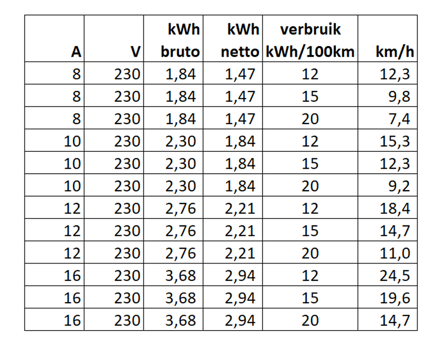

  • Drwho1
Ook een nieuwkomer in de EV club hier, sinds afgelopen week een E208 op de oprit. Ik heb nog veel te lezen over de wereld van het (snel)laden...
Nog geen laadpunt, komt er nog, dus momenteel doe ik het gewoon met het thuisstopcontact van 16A.
De eerste keer dat ik het voertuig hier thuis aan het opladen was kreeg ik een snelheid van 14km/uur.
Nu ik vanmorgen opniew ga opladen zit de snelheid op nog slechts 6km/uur. :?
Zelfde stopcontact en een batterijpercentage van 53%. Lijkt me nogal vroeg om 'snelheid' af te toppen, voor zover dat op een gewone stekker nodig is.
Iemand die me kan uitleggen wat hier gaande is, ik kan bij Peugeot niet echt een verklaring vinden.

@Drwho1 Misschien kun je (voor het in de auto pluggen) de laadstroom regelen? da's bij mijn (Kia) grannylader wel zo, en dan kan 't zijn dat die van jou op z'n laagste stand staat.

eltron
Drwho1 schreef op zaterdag 23 juli 2022 @ 09:31:
Hoe wordt die laadsnelheid berekend?
Mogelijk is die relatief ten opzichte van je gemiddelde verbruik?
Als je gemiddelde verbruik 20kWh/100km is, kom je wellicht lager uit in de getoonde km/h laden, dan wanneer je gemiddelde verbruik 12kWh/100km is.

Ik heb bijna een jaar lang met de thuisstekker (de granny lader) geladen. Het lijkt complex, maar je kunt het zelf een beetje uitrekenen: als je een stopcontact hebt dat is aangesloten op een groep (zekering) van 16A en waarop verder geen andere, grote apparaten zijn aangesloten, dan kun je dus theoretisch met ongeveer 16A x 230 V = 3680 W laden (3.68 kW).
Echter: de thuislaadstekker heeft drie mogelijke amperages: 8, 10 en 12 Ampere. Je kunt met die stekker dus maximaal (12 x 230 =) 2760 W laden.
Het wordt nog leuker: Laden met de thuislader gaat gepaard met een verlies van rond de 18%. Soms wat meer, soms wat minder. Maar feitelijk blijft er van die 2760 W maar (2760 x 0,8 = ) 2208 W over die er naar je accu stroomt.
Vervolgens hangt het sterk van je gemiddelde verbruik af hoeveel kilometer je kunt rijden met een uur laden. De meesten hier zullen op dit moment (in de zomer) rond de 14 kWh/100 km rijden of, als je op de fijne manier rekent: 7 km/kWh. Oftewel: Je kunt maximaal, theoretisch 3.68 x 7 = 25 km/h laden, maar in de praktijk laad je (2.208 x 7) = 15 km/h
In de winter is je verbruik fors hoger, rond de 20 kWh/100 km of, op de fijne manier: 5 km/kWh. Dan laad je dus in de praktijk (2.208 x 5 = ) 11 km/h

multikoe schreef op zondag 24 juli 2022 @ 15:38:
Maakt het verschil of je 11 kW laadt of 3.68 wat betreft laadverlies?

multikoe
niki_lauda schreef op zondag 24 juli 2022 @ 22:00:
Ietsje. Ik had met de granny gemiddeld bijna 20% verlies en met onze Wallbox nu 16%.

WOWZERZ schreef op maandag 25 juli 2022 @ 07:07:
Onze e-2008 laden wij ook vaker (vooral op vakantie) op met de granny. Laadsnelheid is altijd 6km/h (jammer dat de Peugeot app niet gewoon het laadvermogen aangeeft).
De snelheid van 14km/h zal hier de uitzondering zijn geweest. Wellicht door de nieuwigheid.
Vind dat toch wel erg weinig.
als ik uit ga van 15kWh/100km (in de zomer zit ik daar meestal ver onder), dan kom ik met de granny, zelfs als die op 8A is ingesteld, uit op 1,5kWh/u wat overeen komt met 10km/h.
Met een granny op 16A zit je dan zelfs aan het dubbele.
Ik heb er maar eens een tabelletje van gemaakt, uitgaande van 20% laadverlies:
Afbeeldingslocatie: https://tweakers.net/i/ij3gf49zmLFVmv-IiKwQ5du0zSc=/full-fit-in/4000x4000/filters:no_upscale():fill(white):strip_exif()/f/image/tQhiqLczMyJTZn0XQxMPQaiL.png?f=user_large
Komt toch altijd hoger uit dan 6km/h, zelfs bij 20kWh/100km verbruik en 8A laden. Zou het kunnen dat de granny op 6A is afgesteld?
[ Voor 6% gewijzigd door eltron op 25-07-2022 08:01 ]

eltron schreef op maandag 25 juli 2022 @ 07:57:
Er zijn een paar manieren om wat meer duidelijkheid te krijgen. Mijn e-Niro geeft het vermogen weer dat geladen wordt. Dat was in mijn geval maximaal 2.3 kW. Dat was dus (kennelijk) het vermogen gemeten voor de AC/DC converter in de auto, waar het verlies optreed.
Je kunt ook een redelijk goedkope kW-meter kopen die je in het stopcontact steekt en waarin je vervolgens je granny steekt (dat is wat ik gedaan heb).
Je kunt ook je slimme meter uitlezen en kijken wat het totaal verbruikte vermogen is. Als je een beetje weet wat je stabiele energieafname is op rustige momenten, dan kun je bij benadering zien wat je in je auto stopt.
Ik was vergeten te melden dat ik een e-Niro heb en de granny is instelbaar op 6, 8 of 10A. Ik zetten hem na wat experimenteren (kijken of mijn bedrading niet begon te roken) op 10A.

multikoe schreef op maandag 25 juli 2022 @ 08:26:
Interessant, in het instructieboekje van mijn e-Niro staat 8-10-12A:
"Elke keer dat de toets (1) wordt ingedrukt, wijzigt het regeleenheid display achtereenvolgens in 12A,
10A en 8A."
(Maar ik heb een wat sterkere gekocht die tot 3x32A gaat).
Leuk zo'n tabelletje, maar zorg dan voor de juiste eenheden: kolom 3 en 4 zijn niet kWh maar kW.
Je hebt het zelf over kWh/u, maar dat is natuurlijk gewoon kW ;)
Net even snel gekeken naar de granny (fabieks thuislader). En zoals hier ook is aangegeven is dat een 1.8KW lader. En inderdaad nog bij geen enkel vakantie adres problemen gehad met doorslaande zekeringen.
Zal deze week eens kijken wat ABPR aangeeft qua vermogen als ik laad met de granny. Geeft waarschijnlijk wat meer duidelijkheid.

guido66 schreef op maandag 25 juli 2022 @ 12:39:
Misschien zou ik het nog wat moeten toelichten.
Het ging om de laadsnelheid in km/h.
Die is o.a.afhankelijk van de laadstroom (A) en Voltage (V) (en hoever je op 1kWh kunt komen).
Kolom 3 en 4 heb ik bedoeld als het aantal kWh dat je in een uur geleverd krijgt door de Granny.
Dat komt in dit geval overeen met het vermogen, maar dan 60 min lang, maar ik bedoel dus dat je dan dit aantal kWh bruto/netto via de Granny hebt ontvangen.
en dat geldt ook voor het zinnetje over 1,5 kWh/u. Ik bedoel daarmee dat je in een uur 1,5kWh ontvangt. Maar ben met je eens dat het raar staat en wellicht tot verwarring kan leiden.
