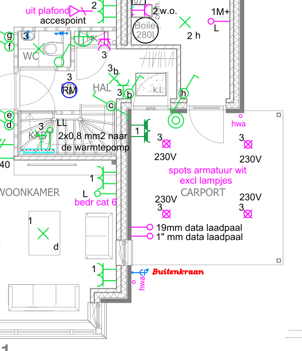

Ik ben met een installateur in gesprek over de installatie van een 3-fase Zappi 2.1 in ons geplande nieuwbouwwoning. Laadpaal zelf is in orde, maar het gaat nu even om de plaatsing van de Harvi om de PV opwek (ook 3-fase) te meten. Als de Harvi in de meterkast geplaatst gaat worden denkt de installateur dat de draadloze communicatie tussen de Harvi en de Zappi niet helemaal lekker gaat werken omdat er twee dikke muren tussen zitten. De CT clamps op de Zappi worden bedraad aangesloten via de 19mm loze leiding.
Situatie: Afbeeldingslocatie: https://tweakers.net/i/Y4pFqZ5vBAWe2vJtdrl75DKr1AY=/full-fit-in/4000x4000/filters:no_upscale():fill(white):strip_exif()/f/image/yfjDTEsTa33LmayWuHlLKrl9.png?f=user_large
Het gaat dus om ~5 meter hemelsbreed tussen de Zappi en de Harvi. Binnenmuren zijn gasbeton en buitenmuren baksteen. Hun voorstel is nu om een loze leiding naar de berging te gaan leggen om daar een Harvi te gaan plaatsen, maar dat vind ik een erg duur geintje puur alleen om de PV opwek in de app van de Harvi te kunnen zien.
Heeft iemand hier ervaring met een Harvi en dan vooral de range in een nieuwbouwhuis die een inschatting kan maken of dit fatsoenlijk gaat werken? Ik ben op dit moment bereid om het "risico" te nemen en de Harvi in de meterkast aan te sluiten. Eigenlijk is het jammer dat de Harvi niet bedraad aangesloten kan worden.
Een ander idee wat ik nog had was om de Harvi bij de Zappi te plaatsen maar die mag niet buiten geplaatst worden volgens de installateur.
  • Termy
  • Laatst online: 08:30
Termy
valt er nog wat te fragge?
Luqq schreef op donderdag 4 augustus 2022 @ 12:05:
Situatie: [Afbeelding]
Wat? Echt alleen draadloos? Kan er geen UTP getrokken worden? Anders gaat het bij mij zeker nooit werken aangezien mijn parkeerplaats zo'n 50 m van m'n meterkast is met huizen er tussen.
  • Luqq
  • Laatst online: 01-11 14:59
Termy schreef op donderdag 4 augustus 2022 @ 12:29:
De Harvi heeft zijn CT klemmen bedraad aangesloten (en die kan je via UTP verlengen tot ~50m), maar de communicatie met de Harvi (of de hub in het geval van Harvi 2.0) is alleen draadloos via een proprietary 868MHz protocol.
  • Termy
Termy
Luqq schreef op donderdag 4 augustus 2022 @ 12:32:
Hm, ok, dus als ik met een zappi op m'n zonneoverschot wil laden met mijn parkeerplaats op zo'n 50 m dan is dat pech voor mij?
  • Luqq
Termy schreef op donderdag 4 augustus 2022 @ 12:36:
Dat zou prima kunnen: dan sluit je gewoon je hoofdaansluiting aan op de Zappi via bedrade CT-clamps, die kan je tot 50 meter ongeveer verlengen via UTP. Dan nog 1x UTP erbij voor de netwerkaansluiting van de Zappi. De Zappi hoeft namelijk niet je PV opwek te weten om op zonneoverschot te laden, als hij weet wat er netto door je aansluiting heengaat weet hij wat het overschot is en dan probeert hij die op 0 te houden :) Je kan dan alleen niet zien wat je pv opwek is via de app/zappi zelf.
  • Termy
Termy
@Luqq Ah, ok, gelukkig:). Ja de opwek hoef ik daar niet per se te zien als dat niet kan. Maar als het zo aangesloten kan worden, kan er dan niet ook een harvi in de meterkast (of beter, op zolder waar de onderverdeler zit waar puur de PV doorheen gaat) zodat ik wel alles zie?
  • Luqq
Termy schreef op donderdag 4 augustus 2022 @ 12:47:
Als je Zappi 50m verderop staat gaat die communicatie tussen de Zappi en je Harvi in de meterkast draadloos zijn. Je zou eventueel je Harvi ergens op een tactische plek kunnen zetten om je kans te vergroten.

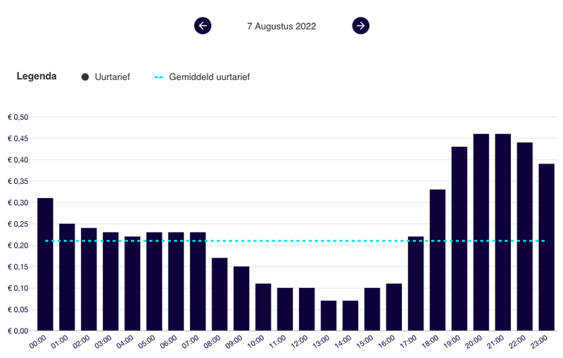

  • Wilde
Eergisteren is de Bluecurrent u-move laadbox bij ons thuisgeplaatst. Hij werkt (7kW op 1 fase dmv lb) maar daar is ook alles mee gezegd. De software, website en app voelen erg amateuristisch aan. Instellingen worden sporadisch bewaard en het oogt weinig professioneel. Laatste iOS app update 3 jaar terug, etc..
Ik heb hem via de leasemaatschappij gekregen en ik zag dat ik zelf de stroomprijs kan instellen . Neem aan dat dat de kWh prijs is die ik wens terug te ontvangen zodat ik het privé uiteindelijk kan verrekenen. Lijkt me ergens wel wat fraudegevoelig, aangezien ik er ook voor zou kunnen kiezen een hoger tarief te vragen. Is dat bij andere leveranciers ook zo geregeld?

  • DonJuape
DonJuape
Trust me, I'm an engineer!
Wilde schreef op vrijdag 5 augustus 2022 @ 09:49:
Ja. Is zeker fraudegevoelig maar ik neem aan dat de meeste mensen hun werkgever niet willen oplichten. Er zijn wel meer zaken op basis van vertrouwen tussen werkgever en werknemer.
Ik zou gewoon in de meterkast beginnen.
Als dat niet werkt (wat mij zou verbazen) dan kun je altijd nog een beter plekje zoeken.
e-Niro Exec.l MY19, Tesla MY LR '24, Zappi, 50PV
  • Luqq
eltron schreef op zaterdag 6 augustus 2022 @ 10:38:
Thanks, dat is precies de optie waar ik nu voor ga. :)

Wat me ook erg interessant lijkt is een Dynamisch energiecontract. Als je overdag de kans hebt om thuis te laden althans. Zo kan je op bepaalde dagen / momenten zelfs voor maar 7 cent per kWh laden. Heeft iemand hier ervaring mee?
Afbeeldingslocatie: https://tweakers.net/i/cDoPDcurkzopg0oDTRrchgqR1HE=/800x/filters:strip_exif()/f/image/3KNlWnnRdPIyAzF77BFiZWaV.png?f=fotoalbum_large
(https://www.dynamische-en...l/actuele-energieprijzen/)
  • ik222
Kan zeker interessant zijn, maar niet in combinatie met zonnepanelen. Want met een beetje pech mag je dan op zonnige dagen betalen om terug te leveren als je auto vol is of niet kan laden…
  • maharens

Verwijderd schreef op zondag 7 augustus 2022 @ 22:22:
Dat doet Jedlix dus i.c.m. Easee en enkele EV merken.
