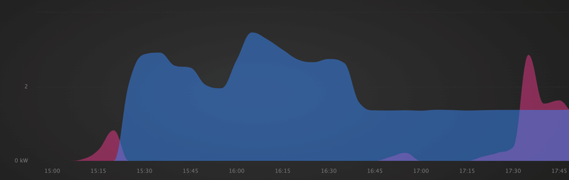

Ik heb een Zappi V2 en het is mij opgevallen dat als ik oplaad in Eco mode en het overschot gebruik van mijn zonnepanelen dat ik dat niet meer terug zie in mijn dashboard bij Green Energy. In de overzichten van 2025 worden deze wel keurig getoond.
Iemand enig idee?

RaRe schreef op zondag 29 maart 2026 @ 11:49:
Iemand enig idee?
Bij mij wordt dit nog wel getoond maar ik laad alleen met ECO+ (of FAST), niet met ECO.

  • Awesomo4k
  • Laatst online: 20:39
DonJuape schreef op zondag 29 maart 2026 @ 20:38:
Met Shelly kan altijd alles lokaal (met HA bijvoorbeeld).
Ik heb contact opgenomen met Shelly en ze zeggen dat je hem ook op 1 fase kan aansluiten.
Afbeeldingslocatie: https://tweakers.net/i/P4VcHULIddhZ0h7vWBgPh3ii6Q4=/x800/filters:strip_icc():strip_exif()/f/image/j0aURC9gFw27VQhcWe7KDLhe.jpg?f=fotoalbum_large
Zo zit hij via Shelly integratie in HA.
