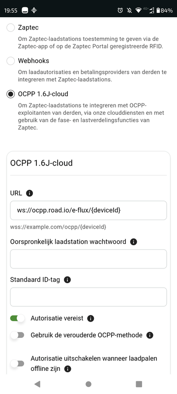

  • SimonBR39
  • Registratie: Oktober 2020
  • Laatst online: 14:48
Ik heb sinds kort een Zaptec Go2. Ik wil mijn werkgever de kosten doorbelasten, maar daarvan krijg ik vooralsnog enkel een Eneco tag. Ik moet de laadpaal dus instellen als een publieke paal oid. Als ik het goed begrijp heb ik daar E-flux voor nodig, moet ik daar dan een werknemer weer in aanmaken? Of daar alleen tarief voor derden in instellen?
Ik krijg sowieso de foutmelding dat de paal niet goed is geconfigureerd. In dit topic zijn daar meerdere meldingen van, maar ik kan geen eenduidige oplossing vinden, maandag maar met E-flux bellen denk ik?
Afbeeldingslocatie: https://tweakers.net/i/6vGRLhUlZ7sT6zGo2P-5wGP7dNY=/x800/filters:strip_exif()/f/image/0clEsUNIfKrNahvgEpsnOmT2.png?f=fotoalbum_large
[ Voor 22% gewijzigd door SimonBR39 op 19-12-2025 22:34 ]
  • deejeebv
  • Laatst online: 14:29
SimonBR39 schreef op vrijdag 19 december 2025 @ 22:32:
Je hebt niet persé Eflux nodig, wel een backoffice. Dat kan ook Tapelectric of een andere zijn. Zelf geen ervaring met Zaptec. Heb een Alfen met Tapelectric. Voordeel van Tap is dat je geen abonnementskosten hebt.
deejeebv schreef op zaterdag 20 december 2025 @ 07:54:
Wordt jouw laadpaal op die manier “publiek”?

Ja, dat is doorgaans de usecase van zo’n provider. Ik had eerst Shell en nu ook Tap.

Semi-publiek. Hij staat niet op de kaart in laad apps, maar in principe kan iedereen er op laden met zijn of haar laadpas.
Kun je dan niet, bijvb, een eigen OCPP-backoffice installeren en zo configureren dat jouw (eigen) OCPP backoffice enkel dient als relay (naar de Eneco, e-Flux, Tap of wie weet welke andere backoffice nog)?
Kreeg iemand hier zo’n setup eigenlijk al ooit voor elkaar? Want er zijn wel gratis, open-source, OCPP backoffice pakketten beschikbaar, niet?

Daar lijkt het inderdaad op. Nog bezig met instellen (ik verlies op een of andere manier de verbinding met tap, maar niet met zaptec). Je moet dus dan wel Roamingpartners (bijv Eneco) toevoegen, maar je kan zichtbaarheid beperken. Dat is prima voor de meeste situaties.

Dank, daar krijg ik 'm in ieder geval wel gekoppeld :)

HyperBart schreef op zaterdag 20 december 2025 @ 10:46:
Neen dat is net het hele punt. Een ocpp backend hangt ook op een ring netwerk van andere providers zodat je kan roamen/publiek kan opereren.
Je kan gerust thuis een ocpp server draaien maar niet eenvoudig alles doorgeven aan een ander.
Ik kom hierlangs : https://github.com/mobilityhouse/ocpp
Als je dit tweakt (we zitten hier toch op tweakers, dus zo gek kan het idee toch niet zijn? 😉), dan zou je alle requests heen en terug naar de “echte” backoffice bijvoorbeeld toch kunnen intercepteren, en dan enkel die met jouw eigen RFID tags zijn eigen processing geven ? Zoals bijvb. connecties van andere RFID tags blokkeren (indien jouw laadpaal onterecht publiek staat, bijvb.). Of jouw eigen boekhouding “per auto” doen, en apart declareren, zoals ingeval er één bedrijfsauto en één private auto te laden valt?
