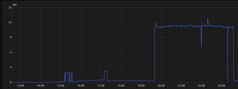

De publieke laadpalen werden wel extreem duur hier in de buurt, waardoor ik het er toch op ben gaan wagen.
Ideaal is het inderdaad niet, maar ik laad nu mijn auto al een aantal jaar met de meegeleverde granny (max 12A) op het stopcontact van mijn schuurtje. Om de geladen stroom te meten heb ik er een Tuya smart plug ertussen (max.3600w). Dit gaat nu al jaren helemaal prima. Niks is doorgebrand of gesmolten. Ik zorg er uiteraard wel voor dat er verder niks significants op die groep aan staat.
Row LabelsSum of kWh
2023210.73
20241275.49
20253981.28
Grand Total5467.5
Ik maak best veel km's per jaar (30.000+), en ben toch in staat om voor 95% van de tijd gewoon de auto in de daluren (21 tot 7) en weekend vol te laden met maximaal 2,4 Kw met de granny.
Het liefst zou ik natuurlijk gewoon een wallbox hebben, maar aangezien ik in een huurhuis zit, is dat niet mogelijk.

  2. OCPP interface integreren in Home Assistant (EVCC of SmartEV dat moet ik nog uitzoeken) voor slim laden.
In HA kon ik de power consumption prima volgen:
Afbeeldingslocatie: https://tweakers.net/i/M7tG526jPC6MstzwWhJFcIvmbt8=/800x/filters:strip_exif()/f/image/0aoKuCkhYNcZA0nmcchbyOLY.png?f=fotoalbum_large
