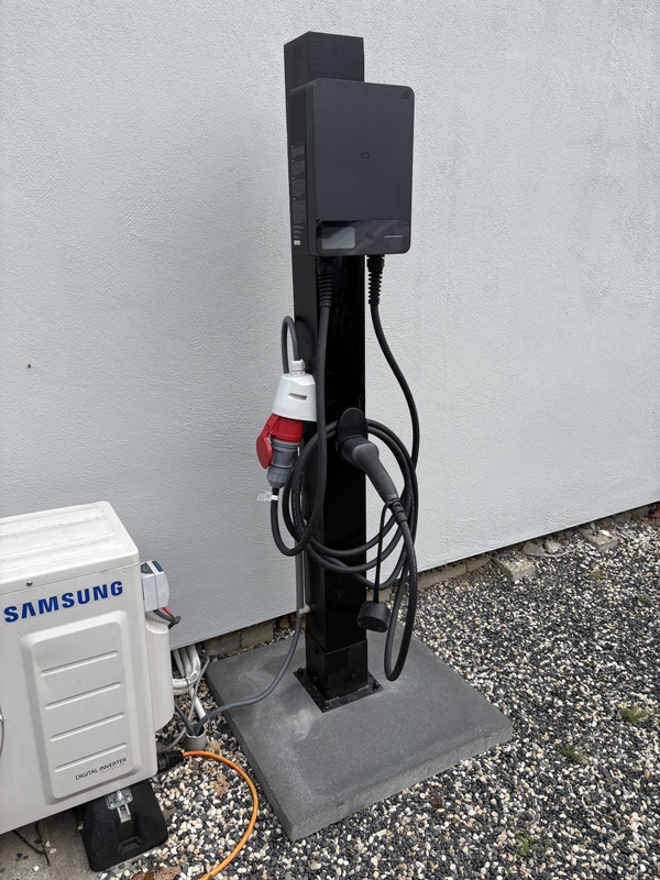

Ik heb sinds kort een laadpaal (Peblar met vaste kabel). Op de plek van de paal heb ik niet een standaard wandcontactdoos in de buurt. Ik zou het dus handig vinden een mennekes-->schuko adapter te hebben voor tuingereedschap of wat dan ook en ze zijn gelukkig ook te koop.
Het is mij niet helemaal duidelijk wanneer dit wel of niet zou werken, een aantal producten geeft aan dat het alleen werkt op een laadpaal met een type 2 stopcontact en dus niet met een vaste kabel. Op de gok heb ik er maar een gekocht met een plaatje dat suggereerde dat het kon (deze) maar helaas werkt het toch niet. De adapter past prima in de mennekes stekker van mijn laadpaal maar er komt geen spanning op de schuko contactdoos. Dit heb ik geprobeerd met de paal in een open stand zonder authenticatie, en ook met authenticatie via een NFC kaartje. In het laatste geval krijg ik wel blauw licht op de paal maar nog steeds geen contactor klik of spanning. Op de EV werkt de laadpaal prima uiteraard.
Is er iets fundamenteel anders tussen laadpalen met vaste kabel en met een contactdoos? Kan ik iets doen om eea te activeren, of kent iemand andere adapter producten die dit wel een vaste laadkabel ondersteunen?

duinsel schreef op maandag 8 december 2025 @ 22:50:
Ja, dat is anders.
Je kan ook geen laadkabels in elkaar steken en ze zo verlengen omwille van dezelfde reden.
Die adapter die jij hebt gaat werken in een socket laadpaal maar niet op een kabel-laadpaal.

@duinsel Als je eenvoudig in de lader kunt komen, zou je nog een aansluiting op 1 van de fasen en de nul kunnen maken voor een schuko WCD die je aan of bij de paal plaats.
Het zal ongetwijfeld niet toegestaan/verboden/af te raden zijn, maar dat werkt vrij eenvoudig.
En als je niet beide, schuko en type 2, tegelijk gebruikt lijkt er mij niet veel aan de hand.

  • duinsel
  • Laatst online: 21:20
Peter-036 schreef op dinsdag 9 december 2025 @ 09:03:
Daar moet ik wel in kunnen in principe, maar een adapter vond ik een mooiere oplossing dan iets dat niet mag van de NEN, dat leek me niet zo'n goed plan.
Als ik dit eerder had geweten had ik misschien voor een socket paal gekozen, maar dat is inmiddels een voldongen feit.
Mijn adapter gaat retour als ik de antwoorden zo lees.

Omdat de socket versie van de lader een weerstand in de kabelstekker verwacht om de hoeveelheid stroom eventueel aan te passen aan wat de kabel maximaal mag hebben.
De vaste kabel versie van die lader 'weet' wat er voor kabel aan zit, en biedt die 'max' aan.
Nu weet ik niet of de lader zo ook kan 'herkennen' of er een 1 fase kabel gebruikt wordt......
maar wanneer dat het geval is lijkt me dat ook een heel goede reden om zo'n schuko-adapter niet aan een 3 fase kabel te hangen.

Peter-036 schreef op dinsdag 9 december 2025 @ 16:05:
Ah, als ik het goed begrijp is de rationale dus dat een de schuko adapter in een socket laadpaal kan signaleren dmv een weerstand dat hij maar 16A max mag hebben, maar dat in een vaste kabel laadpaal dat maximum af fabriek al is voorbepaald door het soort kabel en dus ook zomaar 32A zou kunnen zijn?
In mijn geval zit de paal zelf op 3x16A gezekerd en zou ik daar sowieso niet overheen kunnen, maar als concept zie ik dat wel.

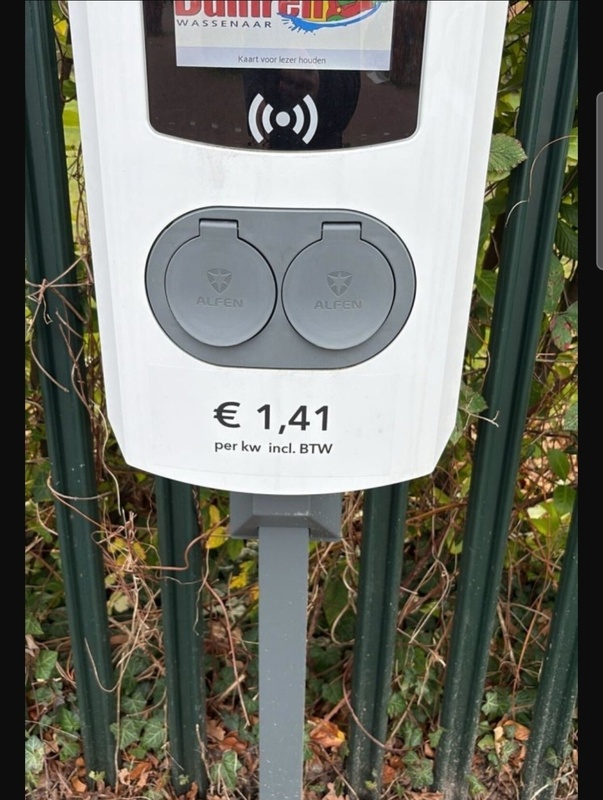

Thuis laden of onderweg? Als ik dit zie dan maar liever thuis. De prijs is 1 en als de laadpaal aanbieder het verschil niet weet tussen kWh en kW......... 🙈
Afbeeldingslocatie: https://tweakers.net/i/nj5WPvH_3TNbKtKhMxEgm9rxrtI=/x800/filters:strip_icc():strip_exif()/f/image/eYyTvGdc44rGQAgFZNlP8xLl.jpg?f=fotoalbum_large
Bron : RTLNieuws.

Devke schreef op donderdag 11 december 2025 @ 09:13:
Bron : RTLNieuws.
Zijn dat daar graaiers of is dit ontmoedigingsbeleid?
En bij zo'n tarief ga ik me dan ook meteen afvragen of er sprake is van een kleeftarief. |:(
Bron : RTLNieuws.
Dus als je daar je auto vollaadt met 11 kW, kost dat €15,51. Scherpe prijs! 8)7
Polestar 2 (2020) - Fiat 500e (2022) - Peblar business - Joulo - 7250Wp SMA (2013) - 5850Wp Enphase (2021)

Hippe Lip schreef op donderdag 11 december 2025 @ 09:34:
Kan me niet voorstellen dat je dit al een serieus laadpunt ziet. Dit is het grovere graaiwerk. Was ook de duurste paal in NL vlgs RTL.

guido66 schreef op donderdag 11 december 2025 @ 12:44:
Maar.....stel je voor dat het een 22kW lader is, dan gaat 't toch 31 euro kosten. ;-)

  • ASW1
En het is geen vergissing oid; er staan daar 28(!) tegen die prijs, stelletje schooiers.
Wat me ook opvalt bij laders in vakantieparken is dat er vaak kleine lokale bedrijven achter zitten, met een eigen back-end. Waarschijnlijk kopen die ook gewoon een soort white-label back-office in bij grotere partijen want ik kan me niet voorstellen dat dit soort kleine spelers dit soort diensten zelf aan kan bieden.
Laatst ook op een Roompotpark gezien. Operator daar is Robocharge voor 28 bij de huisjes collectief geïnstalleerde laders. Een familielid is daar huiseigenaar en had ook een bepaald niet scherpe aanbod gekregen via de parkbeheerder voor installatie van een lader. Bleek ook dat je daarbij vastzat aan de back-office van de installateur, die doodleuk 20% van het laadtarief blijkt te ontvangen tot in de eeuwigheid. En uiteraard krijg je geen inloggegevens van je zelfbetaalde lader om naar een andere back-office over te stappen, want vendor lock-in is onderdeel van het concept.
https://robo-charge.com/ForInstallers
Volgens mij worden parkbeheerders voortdurend bestookt door lokale partijen om de (particuliere) eigenaren allerlei zaken en diensten af te laten nemen, in ruil voor al dan niet informele kick-backs.
Erg professioneel komt het allemaal niet over, eerder een cowboy/graaimarkt.

Ik ben toch superblij met mijn Tuya lader met vaste kabel anders. Als het regent en het waait scheelt dat een boel ergernis! En de laders kosten wat... 200 piek? Nog goeie kwaliteit kabels ook.
Afbeeldingslocatie: https://tweakers.net/i/RpO_EX1d28aqzVc3c0ajAC5j2Wc=/x800/filters:strip_icc():strip_exif()/f/image/cuwqdgrWeWmT5NhLGyKIbLT2.jpg?f=fotoalbum_large
en 32A, dan kan ik ook nog 18A laden :+

Arjen48 schreef op vrijdag 12 december 2025 @ 14:02:
Kijk, dat is goede feedback m.b.t. een vaste kabel. Thanks voor de snelle reactie en ook dank aan de andere forumleden voor de reacties. Mocht iemand een tip hebben voor welk merk en welke type, dan hoor ik dat graag.
Doorgaans kun je zo'n tuya lader als hierboven per 1A instellen. Je kunt hem niet op 1 fase schakelen, maar wel als je maar 1 fase prik geeft; dan reageert ie vanzelf als 1 fase. (Na nieuwe handshake met auto)
Kan met rfid, kun je ook uitzetten. Werkt ook in local tuya in HA, supersnel.
Je zult wel je eigen loadbalancing moeten maken; daar issie niet in voorzien. Wellicht dat er andere modellen zijn die dat wel hebben.

Zo heb ik en Easee Charge Lite socket met de n losse 10 meter kabel die permanent vergrendeld is,

Aan de 32A zit een 32A CEE, en aan de 16 een 16 :+
Je kan hem ook van binnen rechtstreeks aansluiten, maar je zit dan wel met vast geharste flatkabels aan de deksel. Geeft best wat geklooi. Ergens vond ik het ook wel prima zo aan een CEE.
Je kunt ook gewoon een 3 fase nemen en maar op 1 fase aansluiten. Same difference.
