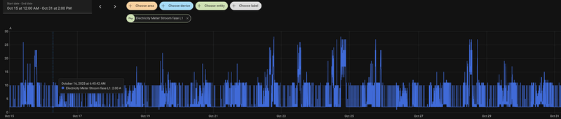

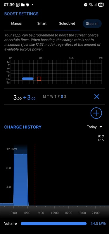

  • water_escape
  • Laatst online: 15:22
@Inspired @Hippe Lip Dus ik maak mij zorgen om niks?
Wanneer ik dus >3x25 ga trekken zou het moeten gaan terug schakelen?
Afbeeldingslocatie: https://tweakers.net/i/jYh2wrwmOhUnTMXLBtV920VSxUw=/800x/filters:strip_exif()/f/image/hp2OaehjvC5XcsglYMzkrszt.png?f=fotoalbum_large
Afbeeldingslocatie: https://tweakers.net/i/67VYs9Bhnu-s8IliG3cZ0dgmFCA=/800x/filters:strip_exif()/f/image/FgjzKFavrgrITaFllaG8lDMs.png?f=fotoalbum_large
Fase 1 gaat soms over de 25a heen zie ik:
Afbeeldingslocatie: https://tweakers.net/i/qhjBhJkb1ZdibdUyKXtS9H7fyXk=/800x/filters:strip_exif()/f/image/IQgYilsblUr6TKyGSo6lIBL3.png?f=fotoalbum_large
[ Voor 19% gewijzigd door water_escape op 31-10-2025 12:52 ]

water_escape schreef op vrijdag 31 oktober 2025 @ 12:44:
Klopt.
Er zijn inderdaad wat korte piekjes te zien. Korte overbelasting (en dan is "kort" echt meer dan enkele minuten) zal de zekering niet laten trippen. Bovendien zie ik een resolutie probleem in je meting dus is het wel echt een overschrijding?
Hyundai Inster Pulse Winterpack, Zappi V2 3-fasen, 7400 Wp PV SolarEdge 1-fase, WP L/W 1-fase
  • water_escape
DonJuape schreef op vrijdag 31 oktober 2025 @ 13:05:
Klopt.
Ja als ik eroveerheen hover, geeft hij 27 aan bijvoorbeeld.
Water-Escape
  • DonJuape
DonJuape
Trust me, I'm an engineer!
water_escape schreef op vrijdag 31 oktober 2025 @ 13:25:
Dat snap ik. Ik bedoelde de resolutie van de meting, niet van de weergave.
  • Hippe Lip
  • Laatst online: 00:15
Hippe Lip
Er valt altijd wat te leren
@water_escape
Je tweede plaatje laat duidelijk 25A zien. Dat lijkt te zeggen dat de limitering werkt.
En wat die overbelasting betreft: kijk eens naar de uitschakelgrafiek van de hoofdautomaat. Als je een automaat hebt, is het een 25A met C-karakteristiek (bij smeltzekeringen is dat iets anders). Dat betekent dat je zonder problemen overbelast kan worden zonder dat die tript:
  • 1 tot 10 minuten op 150% (37A)
  • 10 tot 70 sec op 200% (50A)
  • Zeker 2 sec op 700% (175A)

De laatste twee keer dat ik een laadcyclus heb gepland met de Zappi V2.1 zie ik een nieuw verschijnsel. Gisteravond rond 18.00 heb ik aangegeven dat er afgelopen nacht tussen 01.00 en 04.00 geladen moest worden. Vanaf dat moment zie ik dat er sprake is van 0,5kW aan load. Om 01.00 schiet dit naar de welbekende 11kW en om 04.00 stopt het in zijn geheel. Iemand enig idee wat hier gaande is?
Afbeeldingslocatie: https://tweakers.net/i/67VaI_9MQb0y99NP_1ew8-UYfrc=/x800/filters:strip_icc():strip_exif()/f/image/TWyxWaIe7jVzthqcUgSZzQpD.jpg?f=fotoalbum_large
Afbeeldingslocatie: https://tweakers.net/i/E-0RHrf_X-x0ARb_BYIc9eli5Hc=/x800/filters:strip_icc():strip_exif()/f/image/KaGMt5SqbOZbP5JMjSUeLk7t.jpg?f=fotoalbum_large

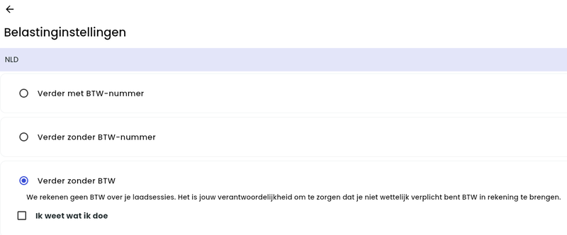

Ik zoek me het schompes, maar krijg het niet eenduidig gevonden. Bij het instellen van Tap Electic wordt gevraagd naar de BTW-instelling:
Afbeeldingslocatie: https://tweakers.net/i/Gll9-Ycm5LTQ8dO8pkosH_Txs5o=/800x/filters:strip_exif()/f/image/HqyVF0bT5rjA5o5eYTzvLZRp.png?f=fotoalbum_large
Aangezien het een eigen paal is waarmee privé geladen wordt, MAAR wel op roaming staat voor bezoek e.d., lijkt mij de 3e optie de meest logische. Met extragratis waarschuwingsvinkje. Maar wat als ik over misschien 1,5 jaar zakelijk een EV heb? Moet dit dan weer anders ingesteld worden?

[edit] Uit deze screenshot van TAP maak ik op dat je wel zelf de toegang kan beperken tot bepaalde gebruikers (en hem dus niet publiek maakt op internet / de verschillende laadpas-apps). Dan zou je hem zonder BTW kunnen instellen, maar alleen als je er niet aan verdient, dus een nultarief voor die gebruikers instelt net zoals voor jezelf - anders moet je alsnog naar KOR, of BTW afdragen. (Dit is een nadeel van het laden laten lopen via zo'n extern bedrijf versus een lokale RFID chip inleren van je eigen paal; dan zou je er particulier nog wat voor kunnen vragen als vrienden laden. Maar TAP doet natuurlijk gewoon BTW aangifte van sessies die via hen verlopen, dus de BD weet er dan van en jij zult dan ook ofwel BTW moeten afdragen of KOR gebruiken -- of er niet aan verdienen dus).

Señor Sjon schreef op dinsdag 11 november 2025 @ 20:11:
Kies voor "door zonder btw-nummer". Op nultarief-badge voor jezelf is er geen afrekening, dus dat komt goed. En voor de zakelijke EV krijg je dan gewoon je ingestelde tarief vergoed. Door Tap wordt dan btw gezet bovenop het (door jou) ingestelde tarief, maar dat zijn ze verplicht. Als de afnemer die btw kan verrekenen (doorgaans wel) dan gaat het per saldo allemaal goed.

Alleen Tap kent dus een optie om "vrij van btw" door te gaan, maar dat is vanuit Tap bekeken. Zij zetten dan op de factuur, als je hun Tapkey gebruikt, een regel met 0%. Of dat fiscaal houdbaar is, is wat mij betreft de vraag. Maar dat is imo het risico van Tap en niet van de klant. Ook al wijzen ze in die portaal er wel op dat 'jij goed moet weten wat je doet'.
Als je hun schema ziet, is de meest logische keuze ook "doorgaan zonder btw-nummer". Want, of je hebt een laadpaal als bedrijf (zoals ik heb op de zaak, waar ik ook Tap gebruik) of je hebt een laadpaal privé en dan kun je geen nummer invullen. En de derde optie heb je imo eigenlijk nooit nodig, behalve in uitzonderingssituaties. En daarom geven ze er ook een waarschuwing bij.
Ik blijf er dus bij dat @Señor Sjon 'gewoon' de optie "doorgaan zonder btw-nummer" moet gebruiken.
