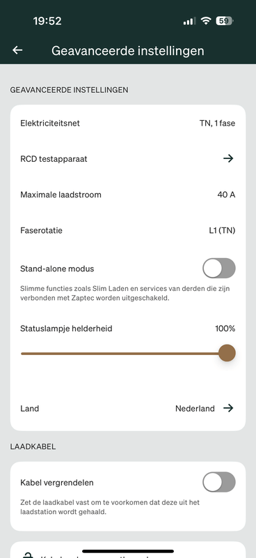

Zaptec Go 2 is een 22 kW charger. Volgens de specs is het op 1 fase tot 7.4 kW mogelijk.
In de app zie ik dat het ingesteld staat op 1 fase, TN netwerk met 40A. Snap dus niet dat het niet sneller gaat. Zou de load balancing roet in het eten gooien?

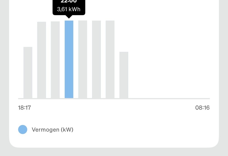

Ik heb de auto twee keer opgeladen en twee nachten was het 3.6 kW maximaal.

Eigenlijk 2 vragen:
1. Welke automaat heeft de installateur in je groepenkast geïnstalleerd? (B??)
2. Zit er een Zaptec Sense P1 module in je groepenkast voor load balancing, die is er voor de Zaptec Go en dan kan je hoger zonder het risico dat je de hoofdzekering eruit jaagt.
Als je de juiste automaat hebt en de P1 load balancing unit dan moet het nog correct worden ingesteld in de Zaptec.
Als je die Zaptec Sense P1 er niet bij hebt, dan zou ik die alsnog regelen, kost ongeveer €100 en is zo geinstalleerd. In de P1 poort van de slimme meter prikken en instellen.
https://www.zaptec.com/nl/laadoplossingen/zaptec-sense
https://help.zaptec.com/h...ttachments/26412440408593

De installateur heeft een AEG B16 opgehangen. En ik zie dat er ook een B32 bestaat. Heb het vermoeden dat die het beperkt tot 16A/3.6kW?
Verder hangt er een Sense, dus dat is de load balancer. Maar we hebben ‘s nachts geladen en er stond niets aan dus pakte de max van 3.6 kW.

Ja, dan ben je beperkt tot 3.6kW. 230V x 16A =3.680 Watt.
Apart om het zo te doen, ik heb een B25 in de groepenkast zitten, <0.8 * hoofdzekeringwaarde zou selectief moeten zijn. En dan de paal op 20A gelimiteerd om de automaat niet 100% te belasten. Volgens sommigen hier ben ik daarmee al heel conservatief.
Bij mij is nu het max met laden dus 230V x 20A = 4600 Watt, maar dat zou dus ook 230V x 25A = 5.750 Watt kunnen zijn als ik de max van de automaat aanhoud.
