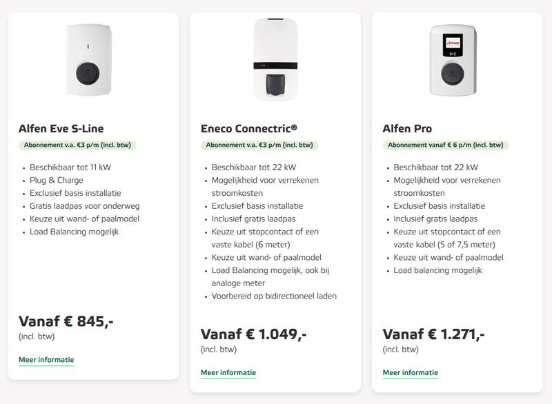

Mijn vraag is welke jullie adviseren tussen de 3 van Eneco:
Afbeeldingslocatie: https://tweakers.net/i/qEWVsNywL8sN9JKRPc4WlqyfpM8=/800x/filters:strip_exif()/f/image/NMbzV8YvzDqP1bfjKswMqV2I.png?f=fotoalbum_large

benjamin94 schreef op woensdag 28 mei 2025 @ 14:09:
Een van de 2 Alfen, en de installateur niet laten beginnen voordat hij je het eerst wachtwoord heeft gegeven (wordt in de doos meegeleverd)
Edit: exclusief basisinstallatie, kun je hem dan ook door je eigen installateur op laten hangen?
[ Voor 9% gewijzigd door ASW1 op 28-05-2025 14:14 ]

@benjamin94 De Connectric is een rebranded Peblar. Indien 1 fase laden voldoende is zou ik daar voor gaan.
Zolang jij niet vertelt wat je eisen of wensen zijn (of daar de moeite niet voor wilt doen), zou ik zeggen "de bovenste"...

Ik zou toch voor de onderste gaan.
De duurste. Altijd de beste! :+
(Nog waar ook in dit geval :*) )
