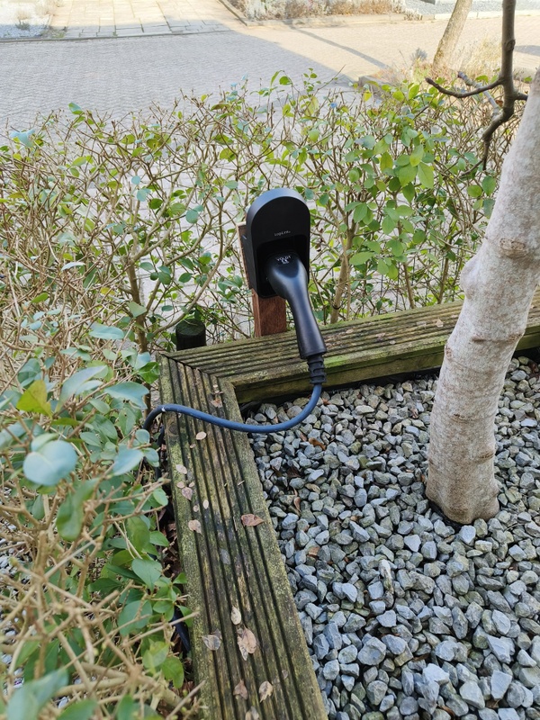

Voor iemand die bedreven is met Home Assistant met daarin zijn zonnepanelen en p1 data is het mogelijk om de functionaliteit ook de bouwen in Home Assistant omdat het Amperage van de Pebler dynamisch gezet kan worden door de HA integratie.
Ik heb zelf net een weekje de Peblar Home en ben een beetje aan het experimenteren geweest om dynamisch te laden op basis van mijn panelen.
Panelen leveren nog niet voldoende om volledig zon te laden maar het lukt wel om al het zon overschot in de auto te stoppen met daarnaast wat van het net.
Afbeeldingslocatie: https://tweakers.net/i/UrNipCLL9T8Qxi-sc0r8th8hnuk=/800x/filters:strip_exif()/f/image/x4Zl31AYd3V0P2U8QCWTgeCS.png?f=fotoalbum_large

  • BBKing
Hippe Lip schreef op vrijdag 14 maart 2025 @ 12:29:
Dan is zo’n houder waar je de stekker schuin omhoog in kunt klikken (zoals die voorop een Zappi zit) toch wel handig. Ik heb nog nooit last gehad van vocht in/bij mijn stekker. Die houders zijn ook los te koop en kun je tegen de muur of op een paaltje schroeven.
Exact ook mijn oplossing en werkt perfect, geen water in de stekker.
Afbeeldingslocatie: https://tweakers.net/i/eQ5u53kMNhDunfryTt2JsnqBKa4=/x800/filters:strip_icc():strip_exif()/f/image/QuaiNjHT7H9LvVJVQ8G7Nw4u.jpg?f=fotoalbum_large

  • ASS-Ware
johnwoo schreef op zaterdag 15 maart 2025 @ 12:45:
Hier staat de laadpaal in de voortuin en "het management" heeft voor een losse kabel gekozen vooral om esthetische redenen: de border ziet er gewoon minder mooi uit met zo'n kabel erbij hangend.
Ik moest steeds de kabel van de haspel halen, uitrollen en in de auto steken en na het laden de kabel weer op de haspel rollen en daar was ik gauw klaar mee.
Ik heb een aparte houder gekocht en aan de muur gehangen naast de aansluiting van de auto.
Nu kom ik thuis, haal de stekker uit de houder, steek hem in de auto en klaar.
Ik vermoed dat je er snel klaar mee bent om steeds die kabel in en uit je auto te halen.

Toen belde op een gegeven moment iemand aan die zei dat ze kabelgoottegels kwamen plaatsen. Het duurde even voor het kwartje viel en ik was blij dat ik toevallig thuis aan het werk was (het was namelijk in de ochtend op een gewone werkdag).
Geen mail, post of telefoontje vooraf met een aankondiging. Tot nu toe ook nog helemaal geen rekening ontvangen.
Jij wel? Het is bijna 3 weken geleden dat ze kwamen plaatsen en ik verwacht niet echt dat de gemeente supersnel is met dit soort dingen, maar het zou theoretisch kunnen dat hun mail niet voorbij de spamfilters komen en het zou zonde zijn als ze de tegels weghalen omdat we niet reageren op hun mails en daardoor dus niet aan de voorwaarden voldoen..
Het hangt natuurlijjk van je buurtgenoten af, maar ik heb nooit gehoord of gelezen dat mensen dit is overkomen. En via Nextdoor krijg je echt de kleinste irritaties uit de buurt mee ;), dus ik denk dat het over het algemeen wel mee zal vallen.
Wij hebben een kabel die vergrendeld wordt aan onze lader (Easee) en die blijft altijd hangen. Scheelt best veel moeite, vind ik.
Dit is exact hoe het bij ons ook ging. Bij mij ook toevallig net op mijn thuiswerkdag (kans was slechts 1:5), maar was zo gepiept gelukkig. Tot op heden ook geen rekening of niks van communicatie ontvangen hierover, maar ik ga ervan uit dat ik uiteindelijk die €400,- netjes moet betalen.
Uiteindelijk gekozen voor een lader met socket (Zaptec Go + Sense), netjes geplaatst door een mede-tweaker voor een mooie prijs. Voornaamste reden was ook vanwege de looks en flexibiliteit, naast het feit dat de Zaptec er volgens mij sowieso niet is met vaste kabel. Kabel erin laten zitten en locken kan ook nog altijd, mocht het toch te veel gedoe worden.
Nu wordt mooi aan de hand van de dynamische tarieven op de gunstigste momenten geladen dus al met al een happy camper nu ik niet meer naar de openbare palen hoef :*) .

Hoewel we geen eigen oprit hebben, overwegen we toch om een (goedkope) laadpaal te laten installeren, mede om onze eigen zonnestroom zo goed mogelijk te benutten. Er zijn in de buurt meer mensen die vooralsnog zonder problemen een (granny-)kabel over de stoep laten lopen, en er is slechts een geringe afstand te overbruggen van achtertuin naar parkeerplaats waar (behalve wijzelf) nooit iemand loopt; zie foto.
Onze woning is zo'n 5 jaar oud met 3-fase aansluiting, dus technisch geen probleem. Echter, de laadpaal zou achterin de achtertuin (aan de schuur) moeten komen, dus een kabel van zo'n 18 meter van meterkast naar laadpaal; 9 meter door de kruipruimte, en 9 meter door de achtertuin.
Als het even kan willen we onze tuin intact laten. De schuur heeft reeds een stroomaansluiting (1 wandcontactdoos en lichtpunt vanuit de bouw, zelf extra WCD aangebracht), maar ik neem aan dat er voor een 3-fase laadpaal een andere kabel nodig is. Past die normaal gesproken door dezelfde buis (en kunnen daar dan nog stopcontacten in de schuur op worden aangesloten), of zal hier waarschijnlijk toch een extra buis voor aangelegd moeten worden?
In beide gevallen, aan wat voor kosten moet ik dan denken om dit door een elektricien te laten uitvoeren?
