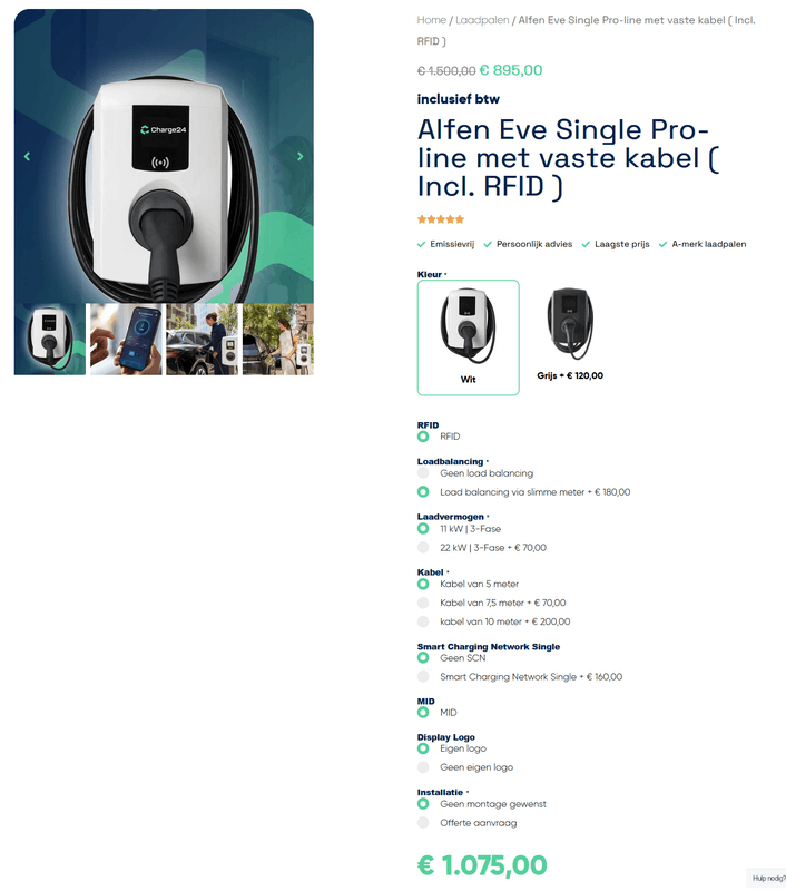

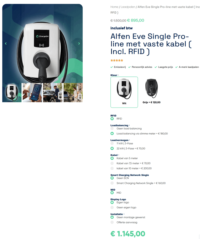

  • HyperBart
  • Laatst online: 25-11 11:37
A13X schreef op donderdag 16 januari 2025 @ 13:21:
@HyperBart prijstechnisch weer duurder, prive aanschaf dus moet daar wel een beetje op letten. De vraag is dan ook of ik dan een tweede kabel wil, afkoppelen en inladen kabel is weer meer werk. Zelf niet zo'n probleem mee maar de wederhelft...
Je hebt Alfen met vaste kabel en met socket?
Weet niet waar je ging kopen, ik had persoonlijk goede ervaringen met https://charge24.nl/
Afbeeldingslocatie: https://tweakers.net/i/dY7lqdLLs2at0-nb3lhh9h6hyuo=/x800/filters:strip_exif()/f/image/DmlqGr7de8cts41FdxB7D5NY.png?f=fotoalbum_large
Dat is dan wel ineens de duurste, kan een stukje goedkoper als je wat dingen laat vallen:
Afbeeldingslocatie: https://tweakers.net/i/sbqOMYAVx7IfPJxq8YoVaMfyGFE=/x800/filters:strip_exif()/f/image/Gk55uCHMAEvVxeIh9z79nVes.png?f=fotoalbum_large

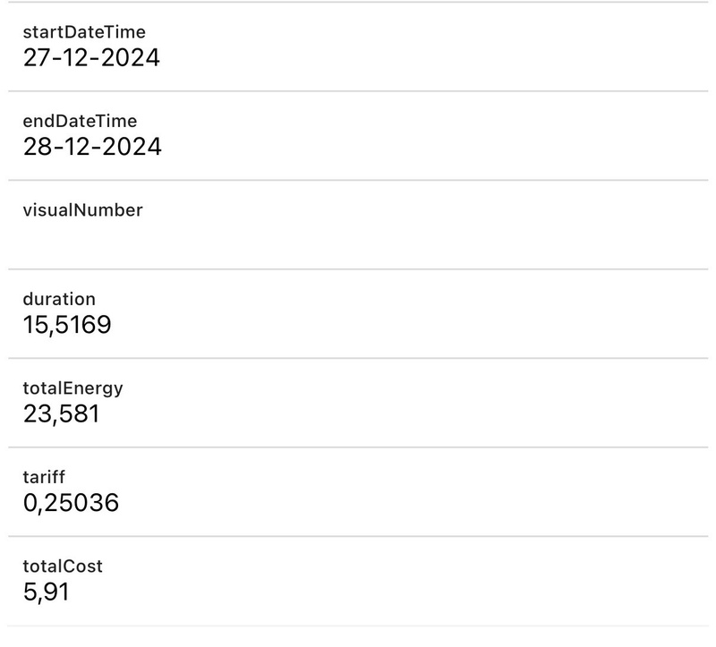

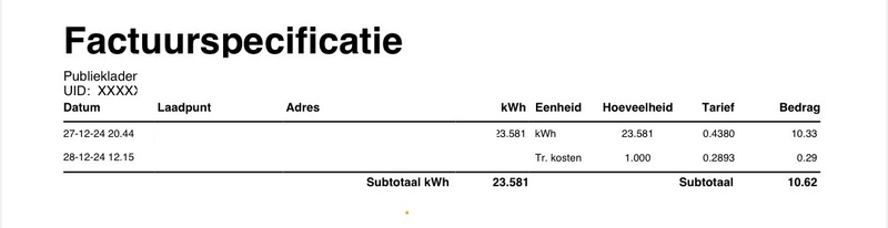

Wie snapt dit? Of er klopt iets niet of ik mis gruwelijk hard iets.
Mijn zus en zwager hebben een laadpaal via de leasemaatschappij op hun oprit. Ik kan deze ook gebruiken en heb daar mijn Shell laadpas aan toegevoegd. In de instellingen van de laadpas op de laadpaal hebben we gekozen voor de optie "factureren via laadpas", anders waren de laadkosten via de leasemaatschappij gelopen wat we dus niet willen aangezien het mijn privé auto betreft.
Het ingestelde tarief en de kosten daarvan zien we duidelijk terug als we een export van de laad sessies op de laadpaal doen (€0.25 per kwh):
Afbeeldingslocatie: https://tweakers.net/i/IALtXuX9hC81pKKFsR6kb3keDK4=/800x/filters:strip_icc():strip_exif()/f/image/m2whdhCSqi8k7iFOyvhefVWL.jpg?f=fotoalbum_large
Vervolgens kijk ik op de factuur van Shell, daar zie ik €0.43 per kwh staan, een aardig verschil.
Afbeeldingslocatie: https://tweakers.net/i/7vF1MHFZkhOBCbqeewTea4gjdXs=/800x/filters:strip_icc():strip_exif()/f/image/dOv8M5c0dKtOAR6i01fzCdI1.jpg?f=fotoalbum_large
De transactie kosten snap ik helemaal maar het verschil tussen beide kwh prijzen niet? Iemand een idee?
-edit-
Als ik hem door reken kom ik uit op de €0.53 cent welke Shell voor het laden bij publieke laadpalen rekent. Bestaat er een mogelijkheid dat ik met een laadpas op de privé laadpaal het €0.25 per kwh tarief betaal?
[ Voor 6% gewijzigd door Auke 325ci op 16-01-2025 22:14 . Reden: Zelf nagedacht ]
  • ASW1
  • Laatst online: 11:48
Auke 325ci schreef op donderdag 16 januari 2025 @ 22:06:
25 cent plus energiebelasting en daar BTW over zit je op 43 cent, is dat het wellicht?
-edit-
Ah ja dat is gewoon het standaard AC tarief van shell.
Bij de meeste CPO's zul je toch energiebelasting en btw moeten aftikken, je kunt het dan beter onderling verrekenen ook al is dat een beetje lullig om te doen. Of anders jouw pasje toevoegen dat je gratis mag laden en dan 1x per jaar afrekenen ofzo...
[ Voor 18% gewijzigd door ASW1 op 16-01-2025 22:38 ]
  • Inspired
  • Registratie: November 2018
Inspired
@Auke 325ci tap electric of andere pas die CPO tarief pakt en geen (hoger) vast tarief.
  • Auke 325ci
  • Laatst online: 12:12
Inspired schreef op donderdag 16 januari 2025 @ 22:17:
Is dat de oorzaak dus? Ik zit alleen vast aan deze laadpas keuze:
https://help.ayvens.groen...adpassen-kan-ik-gebruiken
  • Inspired
Inspired
Auke 325ci schreef op donderdag 16 januari 2025 @ 22:20:
Met de Shell pas betaal je een vaste kWh prijs. Soms leuk, in dit geval niet. Je zult even moeten kijken welke pas van dit lijstje dan slim is. Wellicht eflux? Wel afhankelijk van hoeveel je daar gaat laden.

  • macfocus
  • Registratie: December 2015
  • Laatst online: 12:11
-edit-
Je (of beter gezegd, de laadpaalbackoffice) moet BTW e.d. Betalen. Want het is een dienst geleverd aan een particulier.
Dus even een “gratis laden” optie in die paal zetten en idd onderling afrekenen zoals iemand anders ook al aangeeft.
Anders spek je vooral Shell en de staat.
-edit-
Wat je hier ziet is een mooi voorbeeld van hoe verschillende pas aanbieders (MSP) zich verhouden tot de CPO's (laadpaal beheerders/uitbaters).
Kort gezegd:
Laadpaal hangt aan CPO
CPO of gebruiker via CPO stelt tarief in
Tarief wordt gepubliceerd op een soort van "ring" waar alle CPO/MSP's aan hangen
Rijder/pashouder neemt een kaartje af van een partij, hier zijn voorwaarden aan.
Dit kan zijn CPO ingestelde tarief + vaste uplift of percentage en dan nog eens BTW of zoals bij Shell een vast tarief. Gratis laadpasjes (lees: geen maandabonnement) rekenen vaak zo.
Rijders en uitbaters kunnen hier hun voordeel mee doen. Als jij straks bij een haventje of buitenverblijf toch echt wel moet laden maar het is relatief duur dan kan je de Shell pas gebruiken want lekker makkelijk, tarief is afgetopt. Wie past dit bij intern? Shell, dat is hun prijsmodel. Zij moeten dus meer betalen aan de CPO dan ze krijgen van de rijder.
Je vraagt best een pasje aan wat alleen het CPO tarief doorrekent ipv de pas van Shell die je nu hebt gebruikt. Ik zou dat trouwens sowieso graag allebei in mijn auto hebben liggen, al is het maar om bredere dekking te hebben.
Zie hier bv de ANWB pas, daar staat bij tarieven:
https://laadpastop10.nl/chargecard/14/ANWB
Tarieven: Variabel per laadpunt, maar gemiddeld CPO tarief + €0,02. Actuele tarieven zichtbaar in de ANWB app. Starttarief voor alle laadsessies €0,34 per sessie.
Neem je nu bv een betalende pas van Essent (stond als eerste heb er niks mee):
https://laadpastop10.nl/chargecard/325/Essent
Dan zie je dat ze bv daar alleen het CPO tarief aanrekenen.
Afhankelijk van je situatie en gebruiksfrequentie kan je dus soms beter een betalend pasje nemen of net niet.
[ Voor 12% gewijzigd door HyperBart op 17-01-2025 09:59 ]
