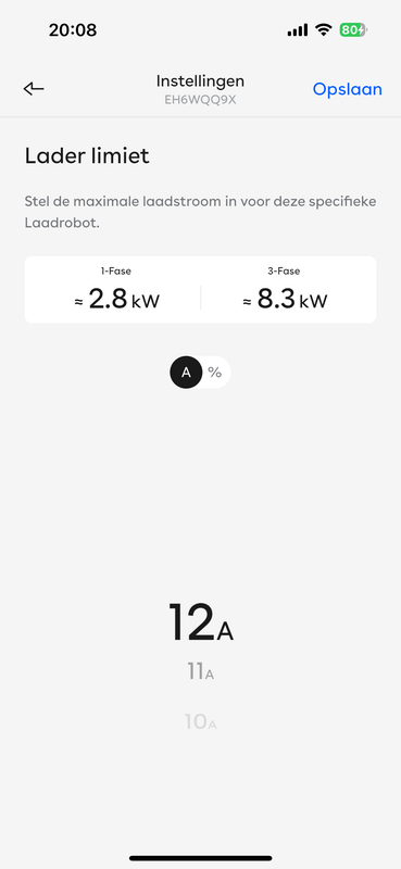

  • Untouchablezz20
  • Laatst online: 09:46
Ja, de golf 7.5 inderdaad.
Afbeeldingslocatie: https://tweakers.net/i/WMvHB67XrzLJdebQ6eV-G6ItHe8=/x800/filters:strip_exif()/f/image/nJynQn56ylkY79bLN7IqZsOq.png?f=fotoalbum_large
Kan ‘m niet hoger zetten dan 12 A maar in de installer app wel naar 16 A verhoogd.
  • Makrolon
  • Registratie: September 2019
  • Laatst online: 14:01
Untouchablezz20 schreef op vrijdag 11 oktober 2024 @ 20:09:
Dan zal easee zelf die 80 procent aan houden, moet je je zekering limiet op 20 zetten.

  • Untouchablezz20
Makrolon schreef op vrijdag 11 oktober 2024 @ 21:21:
Aangepast, maar nog steeds blijft Easee voor 12 A gaan.
  • ASW1
  • Laatst online: 09:31
Untouchablezz20 schreef op vrijdag 11 oktober 2024 @ 21:26:
Misschien even herstarten?
Ik zou het niet op die manier doen trouwens, en 'main fuse' gewoon laten staan op wat je hebt, 16A dus.
Als je via de installer app naar 'site overview' gaat en dan naar 'circuit' onderaan. en vervolgens naar 'rated current' dan kun je daar ingeven of je met 80 of 100% van je 16A wilt kunnen laden.
  • Untouchablezz20
ASW1 schreef op vrijdag 11 oktober 2024 @ 21:54:
Kan ik helaas niet vinden. Toevallig een screenshot voor me?
Het is gelukt. Stond inderdaad op 80%.

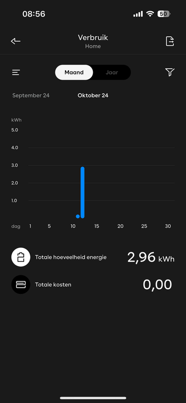

  • Untouchablezz20
Ik krijg bij de Easee geen kosten overzicht. Ik heb de prijs per kWh wel al ingesteld. Werkt het bij jullie wel?
Afbeeldingslocatie: https://tweakers.net/i/26KtvWbPAIP0RxXxe-ygr5Ymn0I=/x800/filters:strip_exif()/f/image/PHSC89JG5BENWKOZl9p5gCvR.png?f=fotoalbum_large

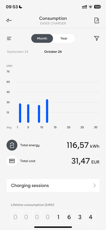

  • ASS-Ware
  • Laatst online: 13:24
Untouchablezz20 schreef op zondag 13 oktober 2024 @ 08:57:
Ja, hier wel.
Afbeeldingslocatie: https://tweakers.net/i/qiM7wbgJUcjYwXj2jYfOyBuSZac=/x800/filters:strip_exif()/f/image/AaHJdR3ClPtGjLg9jQPc3px7.png?f=fotoalbum_large
Tarief invullen werkt niet met terugwerkende kracht. Heb je tarief ingevoerd voor of na het laden?

  • Untouchablezz20
Mirabis schreef op zondag 13 oktober 2024 @ 10:55:
Waarschijnlijk voor het laden. Net een sessie waarbij ik de kosten wel zie, maar het wordt niet meegenomen in het totaal overzicht. Wellicht moet dat nog worden bijgewerkt. Zie alleen data van gisteren.

  • Untouchablezz20
Volgens mijn installateur heb ik geen LB nodig, maar dit betwijfel ik. Gaat om een 3x25a aansluiting. Ik laad met 7,1 kW. Heb daarnaast nog airco’s en de droger maakt veel uren.
Nu zit ik te kijken om de tibber pulse aan te schaffen ipv de Easee equalizer, scheelt nogal namelijk in aanschafprijs. Ik ben geen klant van tibber, maar ik lees dat dit geen voorwaarden is. Goed keuze om voor de pulse te gaan ipv de equalizer?

7,1kW? is dat een 1 fase auto? Dat is 31A op 1 fase, dat ga je nooit halen
Is het een 2 fasen auto? Dan is het 2x 15,5A, zou ik niet doen zonder LB
Is het een 3 fasen auto die je wil begrenzen op 7,1 kW? Dan is het ruim 10A per fase, zou goed kunnen gaan.
Polestar 2 (2020) - Fiat 500e (2022) - Peblar business - Joulo - 7250Wp SMA (2013) - 5850Wp Enphase (2021)
  • Untouchablezz20
guido66 schreef op maandag 14 oktober 2024 @ 12:43:
2 fase inderdaad. LB is al onderweg, dankjewel!
