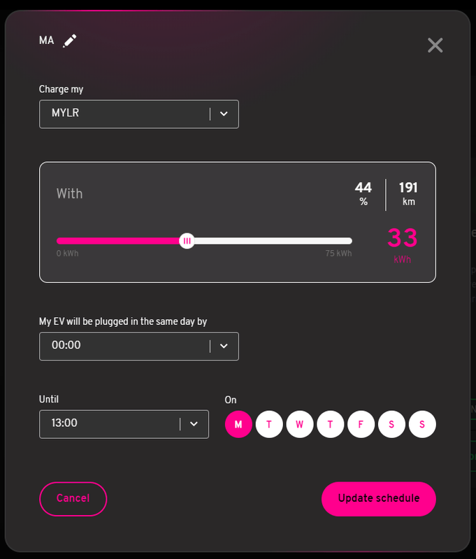

Ik heb inmiddels mijn 2e Zappi hier aan de muur hangen (Upgrade van 1->3 fasen) in 5 jaar tijd en nog nooit warmteproblemen gehad. Hoorde er hier een paar weken geleden voor het eerst over....
Via https://myaccount.myenergi.com (dus niet via de mobiele App !) kan je bijv. een schema instellen als:
Afbeeldingslocatie: https://tweakers.net/i/yeOfwzWfQIRTwNV2SEJ5_esGoLQ=/800x/filters:strip_exif()/f/image/08DoovnoLZULCPAt0P1oNHUb.png?f=fotoalbum_large
Afbeeldingslocatie: https://tweakers.net/i/xV6pG6RkQWpjcImLi6lx2yvPVCk=/x800/filters:strip_exif()/f/image/vkhaK95dyX70QuRk4nADKwX5.png?f=fotoalbum_large
Je kunt dus kiezen tussen: Laden onder tarief X, eenmalig goedkoop laden, of laden op dag/dagen met X kWh tussen Y en Z met meerdere opties per week. Als je kiest voor bijv. 33kWh op zondag tussen 00:00 en 23:45 hoef je niets met tarieven te bepalen, de lader zal dan automatisch op de 3 goedkoopste dynamische uren gaan laden. Je kunt ook bijv. gewoon Zonneplan als provider kiezen, simpeler kan het niet.
Indien je altijd wil laden onder bijv. -10 ct/kWh, dan kan je dat ernaast aanhouden als schema.
Ben er super blij mee. Zie trouwens ook Het grote goedkoop thuisladen van je EV topic, daar heb ik nog meer uitgelegd over het zo goedkoop mogelijk laden van je EV.
Edit: Je vrouw kan toch gewoon de laadkabel erin doen? De lader bepaalt echter wanneer er daadwerkelijk wordt geladen, hoeft zij niet over na te denken....

Veel dank dat je dit op deze manier inzichtelijk wil maken; Zappi viel inderdaad initieel af vanwege potentiële hitteproblemen en een review die wat in m'n achterhoofd bleef spelen (YouTube: Zappi Honest EV Charger Review vanaf 22 minuten). Het heeft nu nog maar 1 nadeel (geen P1, maar CT), maar daar moet ik misschien maar overheen stappen en even wat ruimte laten maken in de meterkast.

  1. Zaterdag - 1 uur
  2. Zondag - 5 uur (Dit zijn gemiddeld gezien de goedkoopste uren van de week)
  3. Maandag - 1 uur
  4. Woensdag - 1 uur
Ieder uur is 10 kWh ivm loadbalancer, lange kabels, etc. Ik heb per week aan 80 kWh voldoende en zo zorg ik ervoor dat de auto altijd voldoende lading heeft zonder dat ik of de laadpaal de SoC moet kennen. Ik heb het percentage de laatste tijd standaard op 80% staan en schuif die alleen bij hele lage tarieven naar 90-93%, maar nooit hoger naar 100% tenzij we op vakantie gaan. Ben ik nou bijv. een keer zondag weg, dan knal ik er zaterdag of zondagavond nog even handmatig wat extra bij. Weet ik bijv. dat ik vrijdag thuis werk, dan plug ik dinsdag als ik thuis kom de kabel er niet in. Of heb ik voldoende aan de 5x10kWh op zondag en gaan we zaterdag nog ergens heen, dan plug ik vrijdag de kabel er ook niet in en doe ik dat pas als we zaterdag terug zijn.
De MyEnergi software bepaalt het schema voor de dag daarna om 14:05 als de dynamische tarieven bekend zijn. Daarnaast heb ik bijv. Zonneplan als provider geselecteerd. Dus op zaterdag om 14:05 wordt door de software het Time Boost schema automatisch ingesteld voor zondag. De laadpaal moet daarvoor in Eco+ stand staan. Die heb ik bewust op 3-fase ingesteld zodat de auto niet ook met overtollige zonnestroom wordt geladen aangezien wij een 1-fase PV-inverter hebben. Hierdoor laadt de auto alleen op de goedkoopste dynamische tarieven en leveren we daarbuiten duurdere stroom terug.
Verder kan je aan het schema een begin- en eindtijd toevoegen, dus bijv: 0:00 - 07:00, of 18:00 - 07:00, dan weet je zeker dat de goedkoopste uren tussen thuiskomen en inpluggen en weer wegrijden worden gekozen. Voor de winter werkt dat prima omdat dan 's nachts de tarieven ook vaak laag zijn, voor de zomer laad je bij voorkeur overdag op, dus kies dan weekend- of thuiswerkdagen.
Ik probeer vrijdag ook altijd met een zo laag mogelijke SoC thuis aan te komen, zodat er zondag veel goedkope kWh's in kunnen. Incl. de stroom uit de afbetaalde zonnepanelen kom ik zo gemiddeld tussen de 5-15 ct/kWh uit over het hele jaar heen incl. BTW/Belasting/toeslagen. In de zomer soms -10 ct/kWh en in de winter soms +25 ct/kWh.
Soms het idee dat heel veel mensen het overdenken, koudwatervrees hebben, etc. maar schrijf even uit hoeveel kWh je doorgaans nodig hebt, welke laadmomenten je door de week heen hebt, bouw wat buffers in op een aantal andere dagen en indien nodig stel je nog aanvullende Time Boosts schema's in tussen 04:00 - 07:00 zodat je altijd voldoende lading hebt. Je kunt ook spelen met de laadslider van de auto zelf. Als je weet dat er voor vannacht een boost gepland staat, maar je hebt morgen maar 50% SoC nodig en laadt liever 2 dagen later goedkoper, sleep de slider dan van bijv. 80 of 100% even naar 50%. Door een beetje handmatig te finetunen (niet nodig als je niet wil) kan je in veel gevallen zo 10 ct/kWh besparen. In mijn geval betaal ik het ook zelf, dus is het een sport geworden zo goedkoop mogelijk te laden en dat lukt op deze manier aardig geautomatiseerd.

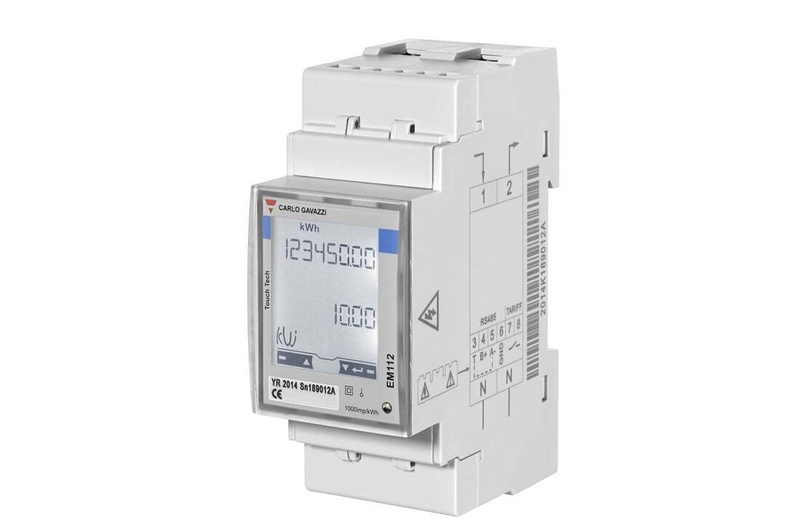

DePaul schreef op zondag 18 augustus 2024 @ 19:50:
* Zelf verplaatst van het Renault Megane E-tech topic naar dit topic *
Even een statusupdate: bleek dus dat vorige week de loadbalancer ook helemaal over de zeik was, die liet allemaal hele rare cijfers zien alsof ie helemaal op tilt was geslagen. Toen de auto maar even afgekoppeld, de aardlekschakelaar om zetten en daarna weer aan. Toen deed de loadbalancer het weer normaal.
Nu gisteravond weer thuisgekomen en vervolgens weer de auto aan de laadpaal gehangen.
Vanochtend dus weer hetzelfde, auto was weer niet opgeladen met het verschil dat de loadbalancer nog verder over de zeik was, knipperde 000000 en de achtergrondverlichting ging continu aan en uit. Dus de aardlekschakelaar maar weer omgezet en weer aan. Enige verschil met de vorige keer was dat de airco's vannacht niet aanstonden dus er was geen overmatig stroomgebruik.
Iemand enig idee wat hier aan de hand is? Zou het kunnen dat de loadbalancer (Carlo Gavazzi EM112) toen die geïnstalleerd werd enkel geschikt is voor 1-fase aangezien de meterkast 1-fase is, en de laadpaal dus meer stroom vraagt dan de meterkast kan leveren?
Uiteraard is het bedrijf dat de laadpaal in september 2021 installeerde failliet dus die kunnen we niets meer vragen :(
Maak even een foto of check zelf hoe de loadbalancer er uit zit. Die zit in de meterkast of er apart van geplaatst, althans dat zou ik verwachten.
Afbeeldingslocatie: https://tweakers.net/i/hc3C3gAs4kgD1trzplRSpwYAbnc=/800x/filters:strip_icc():strip_exif()/f/image/AT8ikt8WsbGxt4vTFF20dc1x.jpg?f=fotoalbum_large
1 Fase Loadbalancer
Afbeeldingslocatie: https://tweakers.net/i/rpL6JxdCz7yzG5_62DLAj1sN9Z8=/full-fit-in/4920x3264/filters:max_bytes(3145728):no_upscale():strip_icc():fill(white):strip_exif()/f/image/Ce2ysQMYc9cRwFiinfDlL5IK.jpg?f=user_large
3 Fase Loadbalancer
Als het een 1-fase LB is dan kan dat wellicht de problemen veroorzaken.

  • DePaul
  • Laatst online: 16:09
Griffin2k schreef op maandag 19 augustus 2024 @ 07:39:
1 Fase Loadbalancer
3 Fase Loadbalancer
Het is idd een 1 fase load balancer, de EM112 van Gavazzi. Het gekke is alleen dat de eerste vier keer opladen geen enkel probleem was, en nu ineens doet ie moeilijk. Zou dat kunnen zijn omdat het de eerste vier keer net goed ging of iets dergelijks maar nu dus niet meer?
En dat we dus toch naar een 3 fase meterkast toe zullen moeten?
