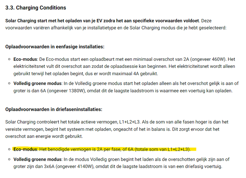

de Peer schreef op maandag 12 augustus 2024 @ 15:40:
Ja en sterker nog, hij wil natuurlijk de auto opladen tijdens de zonne-uren. Dat is nog veel lastiger. Ik denk dat je al heel blij mag zijn als het je lukt 1000 kWh vanuit je PV in je auto te laden op jaarbasis.
Daar bespaar je (of je werkgever) dan misschien 200 euro mee op jaarbasis. Beetje moeilijk in te schatten omdat we niet weten wat we terugkrijgen als de salderingsregeling er niet meer is.
Daarom begrijp ik (bij heel veel mensen) die enorme focus niet op laden op basis van PV. Dat zou slechts een klein aspect moeten zijn. Mooi meegenomen, verder niet.
Alsof je je tuin tijdens een hittegolf moet bewateren met glaasjes water. ;)
Druppel op een gloeiende plaat.
Maargoed we weten niet hoe de energiemarkt er de komende jaren uit gaat zien en uiteraard wil je op alles voorbereid zijn en diverse mogelijkheden hebben om in te spelen op wat er komen gaat. Dan is kunnen laden op PV natuurlijk altijd mooi meegenomen.
Persoonlijk vind ik 25% (1000/4000) niet een "druppel op een gloeiende plaat".
En zolang we vrijwel niets aan TLV krijgen tegenwoordig/voorlo[ig, stop ik liever zoveel mogelijk zelf opgewekte kWh's in de zakelijke EV waar ik een vergoeding per kWh van de werkgever voor krijg - die dan nog steeds goedkoper uit is dan openbaar laden & zeker goedkoper dan snelladen (langs de snelweg bijv). Een win-win situatie dus.
Daarnaast betekent dit voor mij pas echt zelfstandig en 'direct' iets extra's qua duurzaamheid doen, in plaats van het opwekken van energie om maar geld te kunnen verdienen dan wel besparen (d.m.v. salderen en/of de goede oude hoge TLV - waar ik overigens ook gebruik van heb gemaakt).

@HyperBart Aha, vandaar. Maar goed om te weten dat solar only in principe tegenwoordig ook kan met de Alfen Pro-line.
En wat betreft jouw financiele motivatie: Dat is ook heel vergelijkbaar met mijn situatie (vergoeding vanuit werkgever versus een paar cent per kWh aan TLV). Vandaar dat ik zoveel mogelijk kWh aan eigen opwekking in de EV wil stoppen, naast het feit dat ik het veel logischer vind vanuit duurzaamheidsoogpunt.

Aantal uren leeswerk verder (alleen Zappi staat nog op short "list") komt de Wallbox Pulsar Max toch weer bij mij in beeld. Ik weet dat hij niet automatisch kan schakelen, maar vanwege de Oos/West opstelling genereer ik over het algemeen (langdurig) 3,5kWh wat dus prima over 1 fase zou kunnen.
Omdat de opwek verdeeld wordt over 3 fasen, haal ik de benodigde 6A op 1 fase meestal niet en kom ik dus bij laders uit die naar het "totaalplaatje" kijken ipv 1 fase.
Nu lees ik op hun site "Eco-modus: Het benodigde vermogen is 2A per fase, of 6A (totale som van L1+L2+L3)"
Ik lees wat negatieve berichtgeving rondom Wallbox, maar dat lijkt met name betrekking te hebben op de bouwkwaliteit van de Pulsar Plus. Dus twee vragen waarbij ik hoop dat jullie even mee willen denken:
1) Zijn er structurele problemen bekend bij Wallbox Pulsar Max ?
2) Wanneer je het schakelen tussen fasen even vergeet (voor mij persoonlijk minder van belang) behandelt de Wallbox het laden obv PV-overschot toch net als Zappi?

Hitmixer schreef op woensdag 14 augustus 2024 @ 13:04:
Ik denk dat dat een documentatie fout is, de standaard spec't 6A per fase als minimum en per fase moet je interpreteren voor "alle fases die aangesloten zijn", dus 1 of 3 en dan maal 230V.
De enige manier om lager dan 6A te gaan bij mijn weten is als je box een bepaald deel van ISO15118 heeft geimplementeerd wat toelaat om lager te gaan.
Ik weet het niet 100% zeker, maar zoals je in het plaatje laat zien, kan je bij een 1 fase installatie beginnen bij 2A overschot waarbij het net de overige 4 aanvult.
Nu heet de modus bij 3 fase identiek gelijk, dus ik verwacht dat bij de 3 fase er dus ook 3x 4A uit het net komt. Er wordt nml in het plaatje helemaal niet gesproken over dat een 3fase lader op 1 fase gaat laden.
Sommige laders kunnen dit (Zappi, Alfen etc) alleen niet allemaal.
Je moet dus echt een lader hebben die naar het totaal op de 3 fase kijkt qua terug levering en dit op 1 fase levert indien dit beneden (3x6A) 4100Watt is aan terug levering. Alleen moet dan de lader wel minimaal 18A per fase kunnen laden.
Of je houdt hem begrenst op 16A. Met als gevolg dat als je meer dan 3680 Watt terug levert maar nog geen 4140 Watt je de hoeveelheid boven de 3680watt terug het net op stuurt.
Pas als je boven de 4140 watt gaat terug leveren (op alle 3 de fases gecombineerd) kan je gaan laden op 3 fase.

Volgens de site van Easee kan dit dus alleen als je Easee als backend provider hebt.
Dus vanzelf laden vanaf 1,4kW en aanpassen van laadstroom obv opwek.
Jouw lukt dit met e-flux ook? Dan snap ik niet waarom ze het voorbehoud maken op de support site.

Kijk hier eens.
Afbeeldingslocatie: https://tweakers.net/i/2Qs9SmMWSt3--8Y38Haq_QwRoV0=/x800/filters:strip_exif()/f/image/FsHul9zpvFw8MjIudxTgI9YI.png?f=fotoalbum_large
Afbeeldingslocatie: https://tweakers.net/i/9VMzlfpV8Yi70XpdiJYeqKXvKgI=/x800/filters:strip_exif()/f/image/wawC7syODwLDHIUz9TI77M3e.png?f=fotoalbum_large
Afbeeldingslocatie: https://tweakers.net/i/w9q4pDBGrUvUSPl8yjl6jmOr9Ac=/x800/filters:strip_exif()/f/image/wQiBEHHIMURAqzwiEyOlb79E.png?f=fotoalbum_large

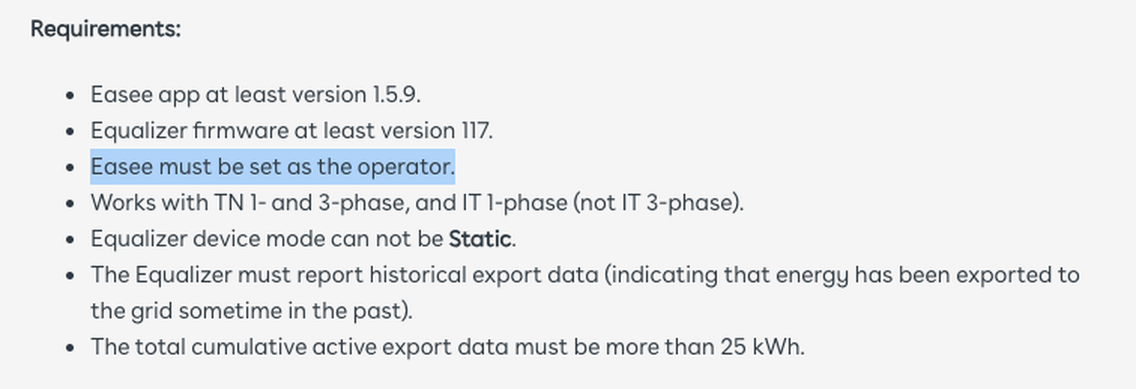

Inspired
Werkt het dan ook echt automatisch dan? Of kun je het instellen maar werkt het niet omdat je e-flux gebruikt? Snap niet waarom Easee het anders zelf in een support artikel vermeld.
https://support.easee.com...16308625-Surplus-charging
Afbeeldingslocatie: https://tweakers.net/i/j1bgBDW47VMseH_9sWRfOlwlpG0=/full-fit-in/4000x4000/filters:no_upscale():fill(white):strip_exif()/f/image/KmwmK3QqUSQs9fkbIjvKyi2e.png?f=user_large
Afbeeldingslocatie: https://tweakers.net/i/j21sGK393LA158OjR1CRHE9V9Tw=/full-fit-in/4000x4000/filters:no_upscale():fill(white):strip_exif()/f/image/dLDIOW3vLCECFNXq2NxmdxoC.png?f=user_large

Grappig. Ik gebruik ook e-Flux en ik krijg dit:Afbeeldingslocatie: https://tweakers.net/i/lkIDlSDdJOW4gbjPuMpYTio-UTI=/x800/filters:strip_exif()/f/image/hziG9IwlmHDY972kuKbsKFXS.png?f=fotoalbum_large

Dit zou ik ook verwachten obv het support artikel idd.
Of het ook zo werkt, geen idee, maar je kan het instellen en zonder Eflux werkt het iig.
Maar goed, als het zo in het artikel staat, misschien dan niet.
Je gebruikt dus zelf geen e-flux?

misschien betekent operator niet erse hetzelfde als EFlux?
  • ice-T106
  • Laatst online: 28-11 15:29
engelbertus schreef op vrijdag 16 augustus 2024 @ 17:28:
Bij mij wel. Als ik de operator op eflux zet dat krijg ik de app melding dat ik niks aan kan passen. Heb niet getest wat er gebeurd als ik het aan laat staan

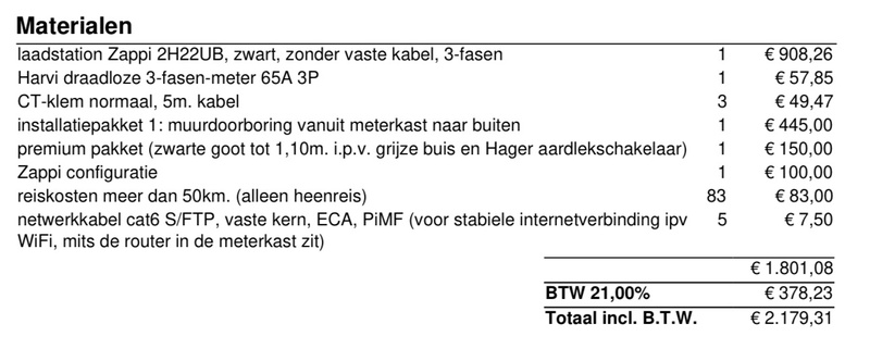

  • Breg87
  • Laatst online: 28-11 20:10
Hoi mensen,
Ik heb de afgelopen weken veel in dit topic gelezen. Meerdere offertes opgevraagd, waarvan ik er nog een aantal binnen krijg. Ik heb een MG4 standaard editie, laadt met 1 fase op. Met het oog op de toekomst toch maar besloten om een 3 fasen lader aan te willen schaffen. Als ik het hier zo lees zijn de meeste mensen erg enthousiast over de Zappi 2.1. Het is eventueel mogelijk om een dynamisch stroomcontract te nemen, maar het komende jaar zit ik aan een ander contract vast. Ik heb maar 4 zonnepanelen. Maar goed, zouden jullie ook voor de Zappi 2.1 gaan of zijn er toch nog andere ideeën?
Onderstaand is de offerte van de Laadpaalmonteur. Ik vind het toch nog een hoop geld. Hebben jullie nog tips van bedrijven die goedkoper zijn? Alvast dank.
Afbeeldingslocatie: https://tweakers.net/i/lwMn0Dz_l3L4bYOciJkbN7C-qwM=/800x/filters:strip_icc():strip_exif()/f/image/W3fFsJvEXoD5V8ODGSyxb1Zt.jpg?f=fotoalbum_large
  • HyperBart
  • Laatst online: 29-11 13:15
Breg87 schreef op zaterdag 17 augustus 2024 @ 17:31:
Hoi mensen,
In de kern (laadpaal en CT) niet duur maar alle poeha er rond wel.
Ik ben allergisch aan voorrijkosten.
Dure goot. Zwarte pvc buis niet goed? Of grijze buis en zelf sprayen in het zwart? Eleganter zelfs.
Zappi configuratie. Ook 2u werk?
Hoe ver ligt de paal van de meterkast? 400 eur installatie aan 50 eur ex btw is toch al 8u werk. Mooi verdiend want zo lang duurt het niet.
Ik word echt een beetje misselijk van dit soort praktijken, ja je mag wat contingency rekenen maar je moet niet op iedere lijn dat gaan doen…
Contacteer een fijne lokale elektricien, vraag zijn uurprijs en materialen apart en betaal die man per uur.
[ Voor 8% gewijzigd door HyperBart op 17-08-2024 18:11 ]
  • Breg87
HyperBart schreef op zaterdag 17 augustus 2024 @ 18:08:
Bedankt voor je reactie. Ik kreeg hetzelfde gevoel. De lokale elektricien heeft weinig tijd en is ook vrij duur… ik weet zelf ook niet precies welke materialen er allemaal nodig zijn. Maar goed misschien zijn er nog andere tweakers met goede (goedkopere) alternatieven?
  • guido66
  • Laatst online: 22:02
Breg87 schreef op zaterdag 17 augustus 2024 @ 18:43:
De Harvi is niet noodzakelijk als je een extra netwerkkabel legt tussen Zappi en meterkast voor de ct klemmen. Alleen als je de opbrengst van de zonnepanelen wilt zien in de MyEnergi app, maar voor de werking niet nodig.
