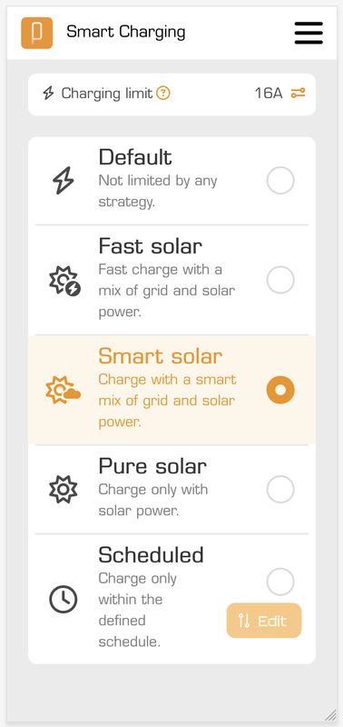

Sinds gisteren hier een Easee Charge lite met equaliser als voorbereiding op de aankomende PHEV.
Is opgenomen in een setup met:
- 1 Zonnepaneelset met hybride omvormer en 8,3 kWh thuisbatterij, neemt powermeting via CT-klem
- 1 Zonnepaneelset met standaard stringomvormer
- 1 Homewizzard P1-Meter
- 1 Homewizzard kWh meter (Verzekering indien ik ooit MID-gekeurde waardes nodig heb....)
- Home Assistant
Ding doet dus exact wat ik wil:
- Indien gewenst enkel met zonneoverschot laden (en hij schaalt mooi op/terug op naarmate het overschot toeneemt/afneemt)
- Maximale vermogen via de equaliser beperken zodat de charger nooit verantwoordelijk zal zijn voor een vooraf bepaalde totale load voor het ganse huis ivm. het Belgische capaciteitstarief
- Al die automatische zaken ook simpel te overriden wanneer ik toch beslis dat er snel meer geleverd dient te worden.
Helemaal blij dus...

Ik heb mijn lader al even niet meer geupdate maar zag vandaag tot mijn verbazing dat update 1.5 van de Peblar zonneladen mogelijk maakt: https://peblar.com/articles/peblar-firmware-update-1-5-0.
Afbeeldingslocatie: https://tweakers.net/i/6eGd5dpePkEGYFk12sUvF0QjK3w=/x800/filters:strip_exif()/f/image/B69QDu1WzV24T7HuWk4jmcyX.png?f=fotoalbum_large
Morgen eens kijken of het werkt met wat zon.
