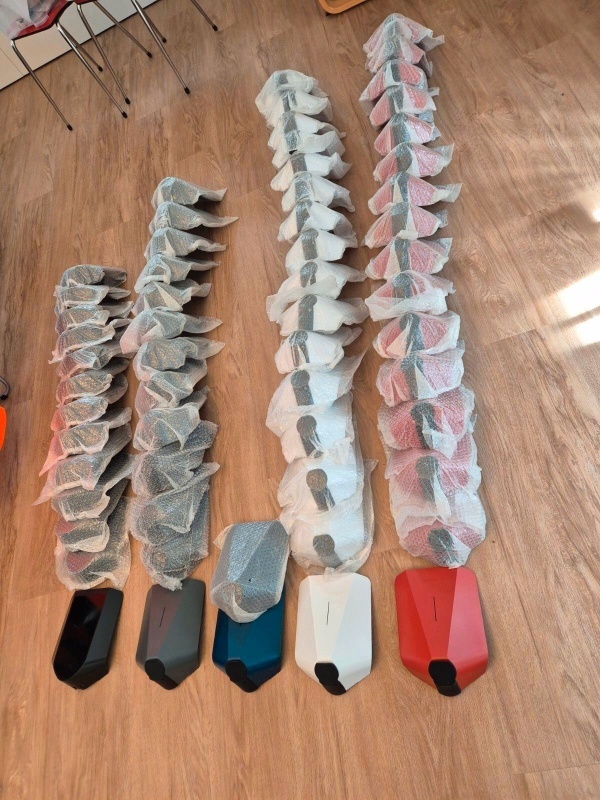

Heeft er iemand een Easee in antraciet kleur hangen en een foto #dtv? Snelle zoekactie in dit topic geeft me geen hits. Hier komt eea in de volle zon te hangen op de oprit dus zwart lijkt me niet echt top, maar de andere kleuren vind ik niks.
Afbeeldingslocatie: https://tweakers.net/i/xcrHFwvJoDMN4txL2OWVTbcR5b4=/x800/filters:strip_icc():strip_exif()/f/image/gVAsO5mLtMVRWiviwAQuj2Kn.jpg?f=fotoalbum_large
Laat maar weten wat je wil zien. Ik heb er nog wel een "paar" liggen :P

ice-T106 schreef op zondag 25 augustus 2024 @ 20:24:
De antraciet lijkt me mooi alhier. Wordt zwart niet (te) heet op een muur in de volle zon? Hier is de oprit qua muur de slechte weer kant zeg maar. Altijd zon, regen en “weer en wind”. Heb je daar ook ervaringen mee hoe dit zich verhoudt na verloop van tijd met zo’n Easee in het zwart?
Ze verkopen ‘m standaard in zwart, toch? Dus als het niet goed bestand is tegen, zou je verwachten dat ze wellicht standaard een andere kleur zouden pakken.

JB schreef op zondag 25 augustus 2024 @ 20:29:
Heb er zelf twee op het zuiden hangen in het zwart en die zijn nog als nieuw na een jaar.
En zwart zit er inderdaad standaard altijd bij.

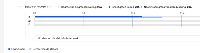

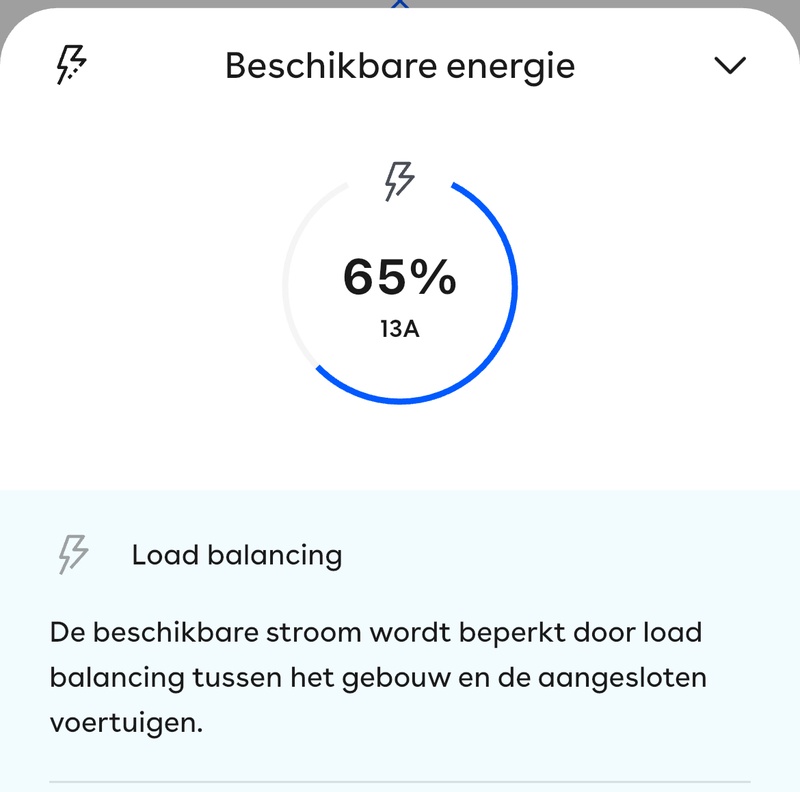

Dit weekend een Easee Charge laadpaal in dienst genomen voor onze EV.
Werkt helemaal perfect maar wanneer ik de laadpaal start en een stroom limiet instel zie ik dat hij hier altijd 1-2A onder blijft. Na lang zoeken bij de Easee portal terecht gekomen en deze noemt het 'Reserved charging energy'.
Afbeeldingslocatie: https://tweakers.net/i/HV-SsqgCIPFuVgCHxMzZVhjN8hs=/800x/filters:strip_exif()/f/image/WMN0863MjY2UiOc9lfNP5oHm.png?f=fotoalbum_large
Afbeeldingslocatie: https://tweakers.net/i/Jr5HoZiZsOXYBcfekPPmChLbkbk=/800x/filters:strip_icc():strip_exif()/f/image/iJg7UvhIuJ3JtOrrgeKhMLed.jpg?f=fotoalbum_large
Ik heb geen equalizer geïnstalleerd maar in de Easee app krijg ik wel bij beschikbare energie de melding dat load balancing de stroom beperkt.
Weten jullie waarom dit is en of ik dit kan uitschakelen?

blubbers schreef op zondag 25 augustus 2024 @ 21:15:
Bij je circuit instellingen -> gereserveerde stroom -> nee

ice-T106 schreef op zondag 25 augustus 2024 @ 21:20:
Klopt deze had ik ook al gevonden, maar daar spreken ze over 6A. Deze staat uit. Dit zou ook enkel van toepassing zijn als je een equalizer gebruikt.

  • ice-T106
  • Laatst online: 28-11 15:29
Knor66 schreef op maandag 26 augustus 2024 @ 16:00:
Spaar je ze of heb je een aanbieding 😉
Wil hier geen vraag en aanbod van maken. Maar ze mogen samen of per stuk weg voor weinig.
