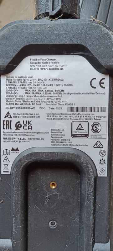

Misschien was mijn initiële uitleg wat onduidelijk, ik wou het simplistisch houden thuis en geen dure laadpaal kopen/plaatsen om maar 3,7-7,4 kW te laden. Ik dacht gewoon van mijn 3F 3x400V 40A kast een 5g6mm² kabel naar buiten te trekken op een montagepaal (zonder laadunit) waar ik dan een CE 32A IP44 stopcontact in aansluit.
Via de Tesla kan ik dan zelf kiezen of ik 16A of 32A laat binnenkomen; afhankelijk van de opbrengst zonnepanelen.
Mijn vragen zouden zijn: Is deze manier van opstelling wel mogelijk en vooral voor deze montagepaal met een passend gat voor buitenstopcontact ben ik nu aan het kijken. Enkele foto's ter verduidelijking:

En dan ga je de granny charger daar aan laten hangen in weer en wind?
Koop dan zo’n goedkope laadpaal van Lidl of zo, dat is toch een pak handiger en voorzien op de buitenomstandigheden.

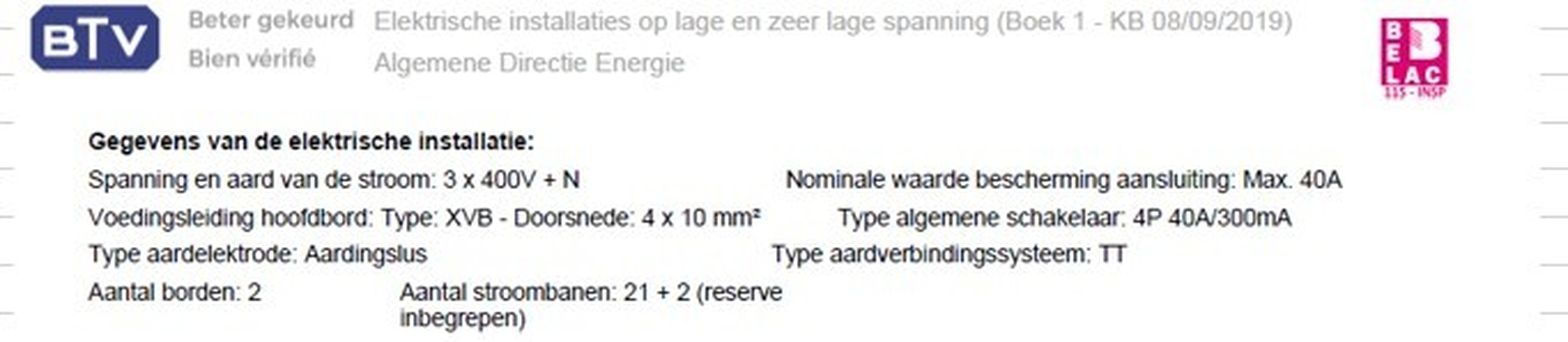

Hoe kom jij aan 3 x 400V?
Ja klopt, die is daar niet op voorzien dan op weersomstandigheden of risico op lange termijn beter niet nemen?
ASS-Ware schreef op zaterdag 27 juli 2024 @ 11:47:
Gewoon aanvragen bij start nieuwbouw zodat alle toestellen gedekt zijn en al voorzien bent voor toekomst (zoals laden van elektrische wagens)? Wij hebben enkel alles op elektriciteit in de woning.

  • ASS-Ware
  • Laatst online: 12:36
chasinbe schreef op zaterdag 27 juli 2024 @ 11:57:
Ik mis vast iets, maar al je huishoudelijke apparaten zijn toch geschikt voor 230V?

Werkt de V2C goed icm met de HomeWizard P1 meter.
Heeft iemand ook ervaring met het automatisch omschakelen van de V2C van 1 fase naar 3 fase en weer terug. Ik wil voor de wintermaanden een lader aanschaffen om zoveel mogelijk op zonnestroom de auto te laden. Nu laad ik met mijn Granny lader met een verloopstekker van 16A. Dus deze laad nu ook met 11 KW.
  • janne_nl
  • Laatst online: 12:45
Ik schat niet dat je met je granny lader met 11kW laad. Dat kan niet op een stopcontact van 16A. Een granny lader is 1 fase en zal met max ongeveer 3.6kW laden.
En tenzij je een hele massa panelen hebt kun je in de winter beter met de granny lader laden. 3.6kW opwekken in de winter is best al veel. Maar ik ken je setup uiteraard niet.

Sorry,
Maar deze granny lader kan gewoon 11KW laden. Ik heb er gewoon een verloopstekker voor die je kan aansluiten op een 16A krachtgroep. Werkt super!
  • HyperBart
  • Laatst online: 29-11 13:15
Frank-33 schreef op dinsdag 30 juli 2024 @ 08:48:
Sorry,
Je gebruikt dan het verkeerde woord. Een granny lader is “de lader voor bij de bomma”, dus een lader (EVSE) met een standaard stopcontact stekkertje aka Schuko zoals jullie dat in NL noemen.
Als jij zegt dat je er een koppelstuk voor 3 fases aan kan hangen dan is dat geen simpele granny charger meer maar een volledige lader, weliswaar mobiel.
Is het een Tesla lader? Waarover heb je het, type en model?

HyperBart schreef op dinsdag 30 juli 2024 @ 09:23:
De goede man bedoelt zoiets vermoed ik:
https://go-e.com/nl-nl/producten/go-e-charger-gemini-flex
Sorry, inderdaad een mobile lader.
Het is de lader die standaard bij een BMW zit.
Afbeeldingslocatie: https://tweakers.net/i/Rn8QIVGMQMVklWT7d5LaVH5awI4=/x800/filters:strip_icc():strip_exif()/f/image/aiio2vWdZm62S8h4lXM6gMLe.jpg?f=fotoalbum_large

Zoals jullie weten stopt volgend jaar GPRS en daardoor ook de huidige communicatie van mijn LOLO laadpunt.
Het laadpunt is voorzien van een RJ45 voor een ethernetverbinding en de kabel heb ik er destijds al bijgetrokken maar nog niet voorzien van stekkers. Die moet ik er nog een keer aanklussen.
Ik heb nog even de tijd en medio 2025 stoppen de diversen providers met GPRS maar weet iemand of dit bekabeld plug & play werkt op een internetverbinding?
Volgens de gebruiksaanwijzing moet voor aanvullende eisen contact opgenomen worden met The New Motion ofwel Shell Recharge. Alvorens ik mezelf in een wachtrij plaats misschien dat iemand het hier zo weet.
Iemand al ervaring opgedaan en werkt dit plug & play?
Afbeeldingslocatie: https://tweakers.net/i/U5qRkiEbDw8zSWu2q8xpeqLAsvs=/full-fit-in/4000x4000/filters:no_upscale():fill(white):strip_exif()/f/image/pwBmKpEcHkLVVgrAqWsXyhrW.png?f=user_large
