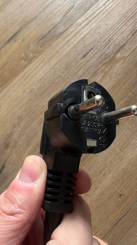

Ik heb recent met mn granny charger opgeladen via een vermoedelijk rot/uitgelubberd stopcontact, gevolg, stekker is deels gesmolten
Afbeeldingslocatie: https://tweakers.net/i/svbmSVt1EKqWtuIUlWR6RVJ3HKk=/x800/filters:strip_icc():strip_exif()/f/image/xhT7y0qPrSJf9RHAuMJndcgU.jpg?f=fotoalbum_large
Waar doe ik verstandig aan ? Charger wegmikken, of er een nieuwe stekker op monteren ?

theezeefje schreef op zaterdag 3 augustus 2024 @ 17:50:
Sommige grannys hebben een temp sensor in de stekker zitten, dan verlies je die functie als je er een andere aan zet.
Maar t lijkt me dat deze dat toch al niet had. Dus prima om er een andere op te zetten. Wel goed er op zetten met adereindhulzen.

Makrolon schreef op zaterdag 3 augustus 2024 @ 18:03:
cool tnx! zijn daar nog verschillende soorten in ? heb nog nooit met adereindhulzen gewerkt.

theezeefje schreef op zaterdag 3 augustus 2024 @ 18:09:
Ja, het gaat om de dikte. En dan geïsoleerd of ongeïsoleerde, zou gewoon de geïsoleerde pakken. Je hebt wel een speciale tang nodig om ze op de draden te maken.

Makrolon schreef op zaterdag 3 augustus 2024 @ 18:56:
Helder, tang kan ik aankomen. dank voor de info

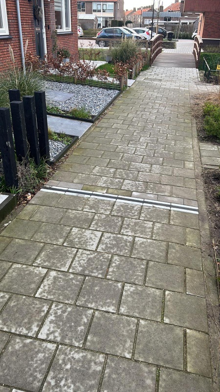

Kabelgoot in de stoep door de gemeente neergelegd: Afbeeldingslocatie: https://tweakers.net/i/6hlygNMJeOBrWpuvOcgs1MT-xy4=/x800/filters:strip_icc():strip_exif()/f/image/R7LuVOmDk3p6muMYmxOqrwsQ.jpg?f=fotoalbum_large

  • Tommie12
Tommie12
Hans1956 schreef op woensdag 7 augustus 2024 @ 08:50:
Kabelgoot in de stoep door de gemeente neergelegd: [Afbeelding]
Mooi, maar als de gemeente niet wil en het verbiedt....

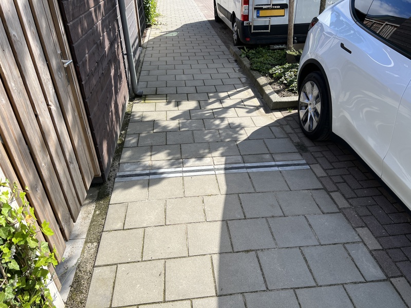

Afbeeldingslocatie: https://tweakers.net/i/Tw5Wcd0cQ7CavvpP5inHwl-2E9Q=/800x/filters:strip_icc():strip_exif()/f/image/kkDRSymm4LTLYhzezqEforic.jpg?f=fotoalbum_large
Ik heb het hier ook via de gemeente, kosten: € 510.
