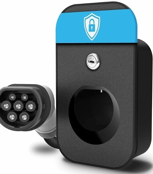

Ik heb een prive parkeerplaats op het parkeerterrein.
Daar wil ik een laadpaal plaatsen. Er ligt reeds mantelbuis voor de aansluitingen op de eigen meterkast.
Wat is verstandig. Kiezen voor een laadpaal met vaste kabel of toch voor een laadpaal met socket.

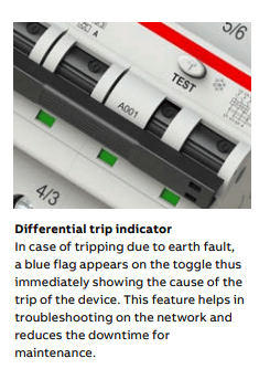

net wat geks. Ik heb een Peblar Business en ik was de auto aan het laden via “slim zonneladen”. laadpaal heeft load-balancing met een P1-meter. Ik kwam thuis en ik zag dat de laadpaal volledig uit was, en dat de automaat eruit was gesprongen. Nadat ik de automaat weer in werking had gesteld begon alles gewoon weer te werken.
iets heeft de laadpaal dus uit de zekering laten springen, maar ik weet niet precies wat en weet ook niet waar ik moet beginnen. Iemand een idee?
  • DonJuape
DonJuape
Trust me, I'm an engineer!
Blik1984 schreef op zondag 24 mei 2026 @ 15:42:
Is het een aardlekautomaat? Je kunt geloof ik zien of hij vanwege lekstroom (aardlek) of vanwege een te hoge stroom (zekering) is getript.

Kroonkurk schreef op zondag 24 mei 2026 @ 15:31:
Ik heb een Zappi met vaste kabel en dat bevalt goed. Twee slagen afrollen en inpluggen in de auto, klaar.

  • Blik1984
  • Laatst online: 17:22
DonJuape schreef op zondag 24 mei 2026 @ 16:06:
Aardlekautomaat idd, maar hoe kan ik dat zien dan?
  • guido66
  • Laatst online: 18:37
Openbaar terrein met kans op vandalisme: socket
Veilig privéterrein: vaste kabel voor het gemak, veel minder handelingen nodig.
  • Op wat voor vermogen staat je Peblar ingesteld?
  • Wat voor automaat heb je hiervoor in gebruik?
  • Is dit een installatieautomaat of een aardlekautomaat?
  • Wat is het merk/type van je automaat?
Wat @DonJuape zegt, er zit meestal wel een 'Earth fault trip indication' op zoals bij een ABB DS203NC als voorbeeld: https://www.abbconnect.nl...=nl&relatedProdCountry=nl
Afbeeldingslocatie: https://tweakers.net/i/IBPFwfvvs2pdqkxpM90AtqEiuJ0=/fit-in/4000x4000/filters:no_upscale():strip_exif()/f/image/fR1VJbKvhIOdUsiw87vOI5yN.png?f=user_large
pag 95/96: https://search.abb.com/li...d=Part%2002&Action=Launch
Als ik een gokje moet wagen verwacht ik:
  1. de Peblar verkeerd ingesteld waardoor laden op zonnestroom meer op 1-fase laadt dan de automaat kan hebben
  2. door hoog continu vermogen een warm geworden groepenkast waardoor de automaat eerder tript dan je zou verwachten gebaseerd op de specificatie
maar verder lastig te zeggen zonder meer informatie.

Est of both worlds:
Een socket met losse kabel die je “permanent” vergrendeld.
Kabel stuk? Nieuwe kabel halen, inpluggen et voilá.
  • Leanderr
  • Registratie: November 2022
  • Laatst online: 16-11 14:52
macfocus schreef op dinsdag 26 mei 2026 @ 07:40:
Est of both worlds:
Dit heb ik ook, samen met een slot om de kabel in te steken als ik hem niet gebruik.
Afbeeldingslocatie: https://tweakers.net/i/rpmJR3r0gPaOnGmAZu4N2mlOCqg=/fit-in/4920x3264/filters:max_bytes(3145728):no_upscale():strip_icc():strip_exif()/f/image/Bh54p8zPONRI0ZMRFnFP336d.jpg?f=user_large
Dus de kabel zit en vergrendeld in mijn zaptec en in dit slot. Kan ook nooit een grapjas de kabel in zijn eigen auto steken. De kabel hoef ik dan ook niet in mijn auto mee te nemen. Omdat ik zelden onderweg laadt heb ik een spiraalkabel in de auto liggen voor openbaar laden.
