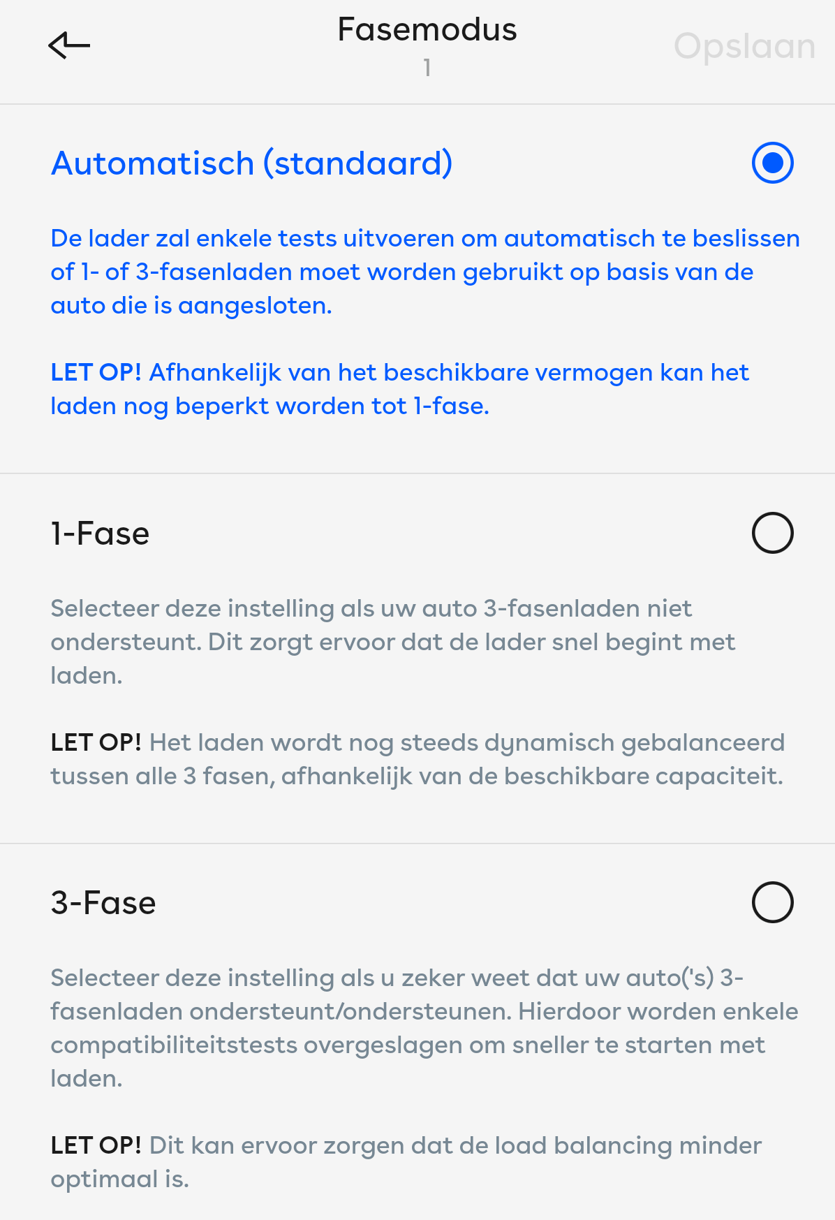

Ik kan mij hier ook melden (hee @de Peer, raad eens waar dit mede door betaald wordt), en ik heb meteen een vraag. Dit weekend een Easee Equalizer en charge lite lader opgeleverd gekregen (met nog wat ander klein spul, 7,5m kabel, P1 splitter etc).
Ik zal hem in de zomer voornamelijk opladen in de stand "Overtollige enenergie --> Alleen overschot". Waarom laad hij dan maar op 1 fase met maximaal iets meer dan 3000W. Ik heb vrij veel panelen en haal van 13.00 tot 18.00 ongeveer 10.000W op een zonnige dag. En het terugleveren gaat ook over 3 fasen volgens mij
En als ik hem uit deze modus haal en dus "gewoon" laad, trekt hij maximaal iets meer dan 8000W, en bij lange na niet de 11.000W wat de lader aan zou moeten kunnen. Het is duidelijk meer dan de 7200W die op 1 fase beschikbaar is, dus dat is het volgens mij niet.
Ik heb het idee dat de installatie goed is gegaan, maar net niet 100% goed. En waarschijnlijker, ik mis wat info of een instelling ergens. Ik begrijp namelijk niet alles van stroom.

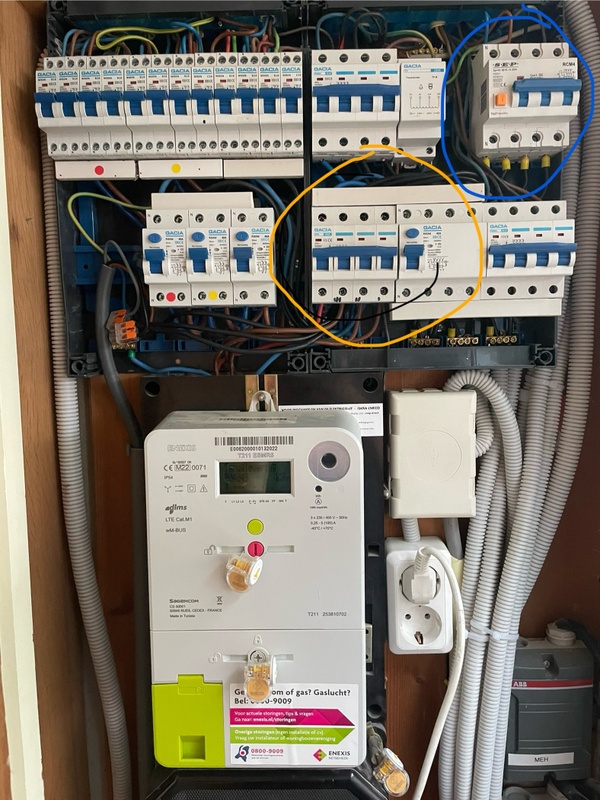

ASS-Ware schreef op woensdag 17 juli 2024 @ 14:19:
Heb je de "Main fuse" goed ingesteld? Staat bij mij op 25A. Staat bij mij op ook op 25A
Heb je de "Circuit fuse" goed ingesteld? Staat bij mij op 20A. Bij mij op 12A
Heb je "Phase mode" op automatisch staan? Ja, staat op automatisch
Heb je de "Max charger current" goed ingesteld? Staat bij mij op 16A. Bij mij op 32A
Heb je de "Main Fuse Limit" op 100% staan? Staat op 92%
Zie ook onderstand plaatje. De 12A in het geel kan ik ook niet aanpassen naar een hoger getal als ik dat zou willen. Komt waarschijnlijk door de circuit fuse die op 12A staat?
De main fuse limit kan ik wel zelf aanpassen van 92% naar 100%, maar ik weet niet goed wat ik doen,dus laat het staan voor nu. Als ik het ga testen (en dus niet opsla) geeft 100% hetzelfde als 92%, namelijk 17.3kW

Mits je meterkast ladergroep is afgezekerd op 16a/20a moet de zekering van het elektrisch netwerk op 16a staan om 11kw laadsnelheid te halen.. Als die op 12a staat kun je maximaal +/-8,6kw laden op 3 fasen.

Japie.G schreef op woensdag 17 juli 2024 @ 15:13:
Aha, dus ik moet even nagaan bij de elektricien of mijn ladergroep afgezekerd mag worden op 16A ipv 12A
De 8,6kW klopt inderdaad precies

Bij een zekering van 12A, kom je maximaal op 3 fases x 12A x 230V = 8280Watt.
Klopt dus met wat jij hebt.

Nog een vraag over de easee charger lite en de alleen laden bij overschot mode. Ik zie dat hij netjes begint te laden als er 10 minuten een overschot is van meer dan 3 fases x 6A x 230 volt = 4140W
Laden start dan via 1 fase en 12A (deze 12A wordt later nog aangepast naar 16A door de installateur) wat dus 2760W is.
Maar waarom gaat het laden maar via 1 fase in deze overschot mode? Want ik heb nog veel meer stroom over dan deze 2760w. Die verdwijnt nu op het stroomnet en het laden kan dus ook sneller.

Ik heb er ook 1 en ik heb geen goed antwoord voor je, maar je kan deze vraag ook stellen op de Easee website, ik heb daar altijd een snelle reactie op gekregen.

Ik vermoed dat de lader te dom is om laadstroom dusdanig aan te passen dat echt alle zonnestroom wordt gebruikt. Dus dan maar 1 fase wat uit zichzelf een max heeft.

Volgens de Easee website (https://support.easee.com...0dan%206%20A%20bedraagt):
Informatie over fasemodus
In automatische fasemodus schakelt de lader van driefasig naar eenfasig als de belasting te hoog is. Dit beschermt de relais en zorgt ervoor dat de sessie wordt voltooid in eenfasig, zelfs als de capaciteit terugkomt.
Om terug te schakelen naar driefasig na een toename van de capaciteit, moet u de sessie handmatig pauzeren en opnieuw starten in de app.
Hetzelfde geldt voor zonne-energie. Als het opladen begint met eenfasig en de zonneproductie meer dan 6A op alle fasen overschrijdt, schakelt de Equalizer niet automatisch over naar driefasig. Stop de sessie handmatig en start deze opnieuw om driefasig opladen te activeren.
Voor laders die zijn vergrendeld op driefasig gebruikmakend van alleen zonne-energie, start het opladen alleen als de productie op alle fasen gedurende ten minste 10 minuten 6A blijft.
Dus de lader moet vergrendeld staan op driefasig als je niet handmatig wil stoppen en weer activeren.

amvolleb schreef op donderdag 18 juli 2024 @ 14:44:
Aha, dus de volgende instelling veranderen van automatisch naar alleen 3 fase zou dit moeten verhelpen. Kan ik dit zomaar doen qua veiligheid of andere negatieve bijkomstigheden?

ASW1 schreef op donderdag 18 juli 2024 @ 15:41:
Dat klopt toch niet, gaat Easee er echt zo mee om?
Stel je hebt 2 1-fase omvormers op 2 van de 3 fasen aangesloten, dan zou driefasig laden op zonneenergie dus nooit werken omdat er op 1 fase geen productie is?
Voor het starten van het laden zou je niet op alle 3 fasen minimaal 6A overschot moeten hebben, maar in plaats daarvan zou het moeten starten wanneer de som van de 3 fasen minimaal 18A is.
Gek en jammer is het zeker, maar het klopt wel.
Fase verrekening/vereffening, wat in Nederland in de slimme meter gebeurt (maar in het Noorwegen van dit bedrijf niet), wordt niet ondersteund door Easee. Dus bv 2x 9A PV overschot, zal niet resulteren in 3x6A laden, ook niet in 1x 18A, maar slechts in 1x 9A laden.
Ik heb dit drie weken geleden nagevraagd bij de klantenservice. Ze zijn bewust van de nadelen voor de NL klanten, en 'overwegen om het te gaan implementeren', maar dat wordt niet dit jaar (alsdus de klantenservice medewerker). Mijn keuze is precies hierdoor toch op de duurdere Zappi gevallen.

  • ASW1
  • Laatst online: 16:10
slim_fan schreef op vrijdag 19 juli 2024 @ 13:35:
Hoe werkt dat dan met 1 fase laden, kun je dan ook maar net zoveel laden als wat je op die ene fase produceert? Volgens mij werkt het dan niet zo want
Selecting the Surplus only option means your car will charge only when surplus energy exceeds 6A (1.4KW) on at least one phase. This requires a minimum of 6A on either L1, L2 or L3 to initiate charging.
Ik begrijp het niet; als ze in Noorwegen geen faseverrekening doen dan zou deze manier van 1 fase laden toch ook niet voor hen werken?
  • slim_fan
  • Laatst online: 27-11 22:44
ASW1 schreef op vrijdag 19 juli 2024 @ 14:08:
Als je een surplus van 6A op L1, L2 of L3 hebt, kan je toch op die betreffende fase laden? Als (één van) de andere twee fases dan onder de 6A blijven, zal de Easee op 1-fase laden waar de hoogste surplus op zit, en niet alle surplus optellen.
De Easee lijkt (aan de hand van de woordkeus van de klantenservice) namelijk wel 1-fase te kunnen laden op zowel L1 als L2 als L3; de Zappi zal bij 1-fase laden -zover ik nu begrijp- áltijd via L1 laden (ofthans de fase die op de L1-poort is aangesloten).

De Easse begint inderdaad te laden op de fase met de hoogste spanning als je er een 1 fase auto op aansluit.
  • ASW1
slim_fan schreef op vrijdag 19 juli 2024 @ 14:38:
Niet als je bv een auto met een 1 faselader hebt, dan moet je maar net het geluk hebben dat hij de juiste fase pakt, of de boel weer ommonteren zodat je 1 fase autolader op dezelfde fase terechtkomt als je zonnepanelen (lekker dan als je bv 2 omvormers op 2 fasen hebt staan)
Daarnaast weet ik niet of alle auto's (met 3 fasenlader) wel op elk van de 3 fasen kunnen laden wanneer op 1 fase geladen wordt?

ASW1 schreef op vrijdag 19 juli 2024 @ 15:10:
Alle EV's (met 1 fase lader en met 3 fasen lader) laden op pin L1 bij laden op 1 fase. Zo zit dat ook hard wired in een 1 fase laadkabel bijvoorbeeld. Als dat met Easee anders is dan kan dat alleen maar komen doordat de Easee een willekeurige fase van het huis op fase L1 van de EV kan zetten. Ik weet niet of de Easee dat kan.

  • JanHenk
De Easee kan dat ja.
Zie o.a. deze en deze uitleg, waarin ze bijvoorbeeld stellen dat ze een 3-fase auto kunnen laden via (enkel) L3 als er een andere hoge verbruiker op L1 zit. En indien nodig dus ook wisselen van fase.
Dat is volgens mij vrij uniek, alle andere laders blijven beperkt op tot "L1", of in ieder geval een vaste fase bij 1-fase laden. Daarom kan het geen kwaad om de zonnepanelen op dezelfde fase te zetten als de L1 van de lader en andere grote verbruikers zoals 1-fase warmtepompen op één van de andere twee fases.
Maar bij de Easee is dat dus niet per se nodig.

JanHenk schreef op vrijdag 19 juli 2024 @ 15:35:
De laastroom van de ene naar de andere fase verplaatsen kunnen ze dus niet. Ze kunnen alleen een 3-fase auto ook alleen stroom laten afnemen op L3. Mits de auto dat pikt, ik vermoed dat dat niet bij elk model zo is.
Ik zie het voordeel niet. De Zappi kan het totale overschot laden op L1. Het maakt niet uit op welke fase(n) dat overschot zit. In de praktijk wordt er dan afgenomen en teruggeleverd maar netto op de meter is het nul en daar gaat het om.
En volgens @RonJ kan de Easee dus toch niet het overschot van 1 fase naar een andere fase schakelen.

DonJuape schreef op vrijdag 19 juli 2024 @ 18:04:
Het voordeel zit daar in load-balancing; de lader kan zelf switchen naar de fase die op dat moment het minst belast wordt in je huis. Daarom heb ik de L1 van mijn Zappi zelf preventief overgezet naar de minste belaste fase van mijn huis (L3) gezet.
RonJ schreef op vrijdag 19 juli 2024 @ 17:23:
Dat is wel jammer want dan heb je er sowieso niets aan als de auto maar 1 fase is. :?

slim_fan schreef op vrijdag 19 juli 2024 @ 22:04:
Maar waarom is dat een voordeel (tov de Zappi)? Als ik op overschot laad op 1 fase laad ik al het overschot (maakt niet uit op welke fasen). Als ik snel wil laden is dat op 3 fasen 16A en heb ik nog 9A per fase over voor mijn huis. Hij gaat inderdaad het vermogen op alle drie fasen naar beneden regelen als er maar 1 fase aan de max zit maar dit gebeurt zelden en maar kort. En hoe doet de Easee dat dan met op 3 fasen laden?

DonJuape schreef op vrijdag 19 juli 2024 @ 22:14:
Als PV overschot minder dan 4,1kW is, wil ik bij PV only liefst op 1 fase laden. Als die fase dan meer dan 9A belast wordt, kan de Zappi niet overschakelen op een andere fase, Easee claimt dat wel.
Ease levert wel altijd gelijke stroomsterktes over alle fases.

slim_fan schreef op vrijdag 19 juli 2024 @ 22:42:
Dat laatste doen alle laadpunten (en dat mag ook niet anders).
Dat eerste moet ik even over nadenken, waarschijnlijk heb je gelijk (behalve dan dat @RonJ zegt dat Easee niet kan schakelen over fases).

  • Hubobo
  • Laatst online: 26-11 09:07
Wat denken jullie?
Kunnen ct klemmen ook na de hoofdschakelaar en voor de hoofdmeter worden geplaatst? Hier lees ik dat ie ervoor moet, maar dat wordt meer puzzelen in de draden wirwar.
https://www.evservice.eu/...installeren-van-een-zappi
Ik wil 2 harpi’s bij een zappi installeren: 1 voor verbruik en 1 voor opbrengst (18pv). Oranje op de foto is hoofdschakelaar, blauw de schakelaar voor de pv.

Hubobo schreef op zondag 21 juli 2024 @ 18:29:
Wat denken jullie?
Ik snap het niet, je hebt toch ruimte zat om je ct klemmen tussen meter en hoofdschakelaar te plaatsen? Als.je ze er na wil plaatsen moet je die kam vervangen door draden.
13480 Wp solar | 2x Panasonic 7j met 1x 300l sww | Laadpaal installateur, pb voor een offerte
  • Hubobo
Makrolon schreef op zondag 21 juli 2024 @ 21:26:
Dat is precies m’n vraag: kunnen ze ertussen (tussen hoofdschakelaar en meter) geplaatst worden?

Hubobo schreef op zondag 21 juli 2024 @ 21:38:
Ah, antwoord is ja! Ze kunnen overal, vanaf je slimme meter tot de eerste verbruiker. Als ze het totale verbruik inclusief laadpaal maar meten.
  • Andrehj
Dat is dus na de meter en voor de hoofdschakelaar...
Dan hoop ik wel dat je spoelen hebt die je open kan klikken of automaten als hoofdzekeringen. Anders kan je de spoelen er niet om krijgen op die plek.

V_ger schreef op zondag 21 juli 2024 @ 22:41:
De normate ct klemmen van myenergi kan je open klikken.

Makrolon schreef op maandag 22 juli 2024 @ 06:32:
Die heb ik gelukkig. Dank allen voor t meedenken.

FORZAM schreef op maandag 22 juli 2024 @ 11:08:
Kan ik beroep doen op de hier aanwezige een Sanity-check krijgen voor mijn situatie?
Situatie:
Land: België
Hoofdaansluiting = Enkelfase, 40A, Digitale meter met P1
Solar 5500 Wp
Thuisbatterij 7,5 kWh bruikbaar
Automatisering/Monitoring: Home Assistant
Binnenkort komt er een PHEV bij met een behoorlijke range, die voor 95% van z'n ritten puur elektrisch gebruikt zou moeten kunnen worden indien om de 2 dagen geladen naar 90%SOC. Vaak zal deze wagen echter overdag gewoon thuis staan.
MID-certificatie is niet nodig, Huidige bedrijfswagen zal binnen 2 jaar ook wel een EV worden, maar die worden op het werk geladen en komen met laadpas)
Snelheid van laden is voorlopig niet relevant, publieke lader waar ik voor niet meer dan m'n eigen stroomtarief kan laden is ook vlak om de hoek.
In principe zou laden via de Granny charger voor mij perfect voldoen maar:
- Ik heb geen handig geplaatst stopcontact hiervoor
- Ik ben geen voorstander om een bestaande groep en bekabeling constant met 10A te belasten.
- Ik wens graag te kunnen laden op m'n Solar-overschot (6 maanden per jaar heb ik voldoende injectie/overschot om de laadbehoefte te dekken.)
Met een Easee Charge Lite + Equaliser lijkt het me dus mogelijk om:
- Maximale laadsnelheid te beperken tot 10A en dit makkelijk om te schakelen naar 16A.
(In België hebben we een capaciteitstarief. Door m'n thuisbatterij kan ik de meeste maanden onder het minimum van 2,5 kW blijven, vandaar dat ik dit wil beperken. In sommige wintermaanden ga ik sowieso over het minimum, en zou ik bvb. kunnen switchen naar 16A.)
- Via de equaliser te kunnen laden puur op solar surplus, vanaf het moment dat er meer dan 6A over is. (in de praktijk gebeurt dit vanaf het moment dat m'n thuisbatterij vol is op redelijk zonnige dagen.)
Een bijkomend probleem is dat m'n groepenkast ondertussen zo goed als vol zit (Solar, extra groepen lucht-lucht warmtepomt,...) en m'n aardlekschakelaars al volledig bezet zijn. Ik heb maar plaats voor 2 bijkomende modules meer, en dit zou echt de laatste uitbreiding zijn die ik me kan inbeelden. (Indien ik significant sneller wil laden in de toekomst moet ik toch naar 3-fasen, en moet heel de boel dan maar vernieuwd worden.)
Het lijkt mij dat deze Aardlekautomaat dan afdoende en geschikt is:
https://123groepenkast.nl/Eaton-236299-Aardlek-automaat-B32A
(32A, want: Selectief tov. de hoofdzekering, afdoende voor huidige gewenste laadsnelheid, rekening houdend met de 80% regel geschikt tot laadsnelheid van 25A)
Kabel naar buiten toe kan makkelijk via een kabelgoot en doorboring nu reeds aangebracht voor de zonnepanelen en airco, en is +/- 10M. Een YMVK 5X4mm2 lijkt me dan voor nu meer dan afdoende, en ook futureproof indien ik toch naar 3-fase zou gaan.
Maak ik hier ergens een grove denkfout of lijkt dit op het eerste zicht ok?
Volgens het arei moet je voor 32a minstens een 6 carré kabel gebruiken.Afbeeldingslocatie: https://tweakers.net/i/0LVIzbROOS2OIKy0TmTW-vJMucY=/x800/filters:strip_exif()/f/image/qJAXTcXte2vfz9NOknVoByKc.png?f=fotoalbum_large

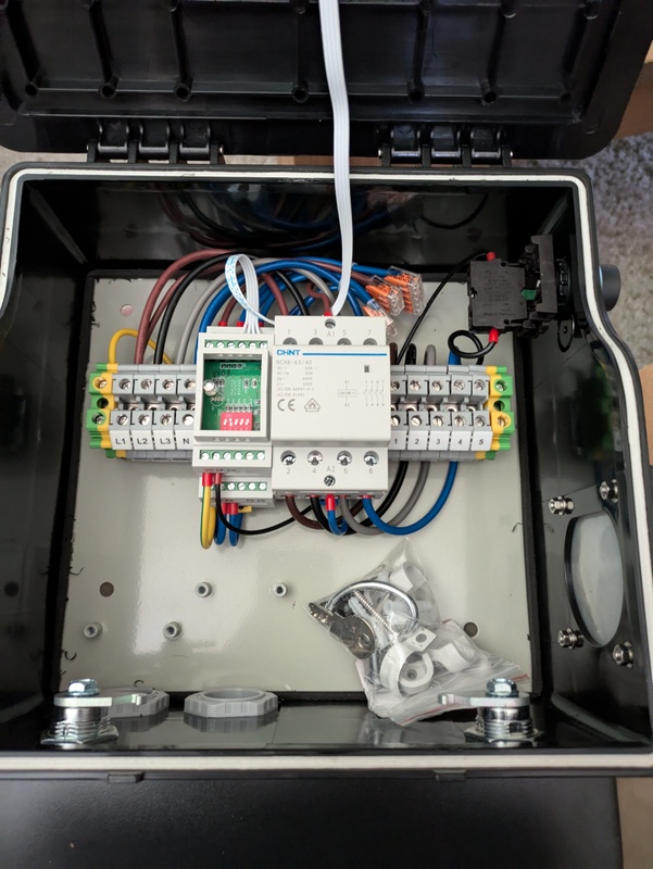

  • wocko
  • Laatst online: 27-11 21:54
Hallo allemaal,
Via marktplaats heb ik onlangs deze Evhub 3 fase (max 11kW) gekocht, nieuw in doos. Het model dat geleverd is (zie foto) was echter anders dan de MP advertentie aangaf.
Afbeeldingslocatie: https://tweakers.net/i/aMN4h-neNQ51HgttsuFXOCQ0SvY=/x800/filters:strip_icc():strip_exif()/f/image/BeWwY5AVq7F4nT0jP8urhh0N.jpg?f=fotoalbum_large
Volgens mij gaat het om een iets ouder model dan vandaag de dag nieuw verkocht wordt (geen schuko, wel sleutel voor aan/uitschakelen).
Voor nieuwe Evhubs schijnt DC beveiliging ingebouwd te zijn. Ik vraag mij echter af of dit model ook ingebouwde DC-beveiliging heeft?
Zo ja, welke module vangt dat af dan (deel van dipswitch of module rechts ervan)?

wocko schreef op woensdag 24 juli 2024 @ 14:53:
Hallo allemaal,
Zou zeggen dat er helemaal niks geen aardlek in zit. Staat toch wel iets op de doos?
Hallo allemaal,
Ik heb zo'n zelfde ding hangen. Het enige verschil is dat de mijne 22kW is. Ik zie alleen enkele draden iets anders aangesloten zijn. Exact hetzelfde relais en dipswitch heb ik. De B aardlek heb ik in de meterkast geplaatst. De dipswitches zijn voor het instellen van het vermogen. Ik heb hem op 7 kW staan. Was meteen het minimum voor deze.
Hallo allemaal,
Nee, dit is de oude zonder dc lekdetectie inderdaad. De nieuwe heeft nog een ct klem om de fases en nul uit de auto zitten die verbonden zit met de evhub module.
Maar deze heeft zelfs geen vaste kabel er bij zitten.. of heb je die er zelf af gehaald?
