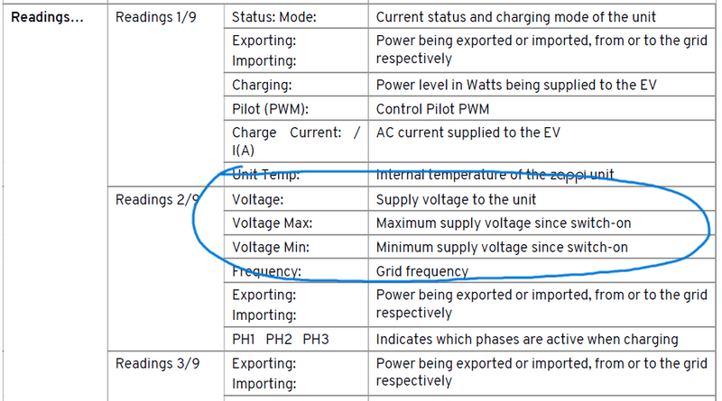

DonJuape schreef op zondag 7 juli 2024 @ 10:23:
Waar heb je gelezen dat het de max. van die dag is? Heb die vraag eens op een forum gesteld, nooit antwoord gekregen. Ook niet waar je kunt zien van welke fase het de max. is die de Zappi aangeeft.
Ik ga er vanuit dat mijn installatie in orde is en ik heb een korte 6mm2 kabel van meterkast naar Zappi. Voltage verschil zal dus beperkt zijn. Evenzo voor de omvormer. Mijn omvormer is overigens nog nooit uitgeschakeld en op zonnige dagen geeft mijn Zappi een max. van maar 241V.
Het is zelfs de max vanaf dat de Zappi is aangezet :)
Wij passen eigenlijk altijd minimaal de 6mm2 toe.
Onze test Zappi thuis (waarmee we de 3x Renault Zoe stresstest met 22kW hebben gedaan) zit op 10mm2
Een max van 241V is mooi.

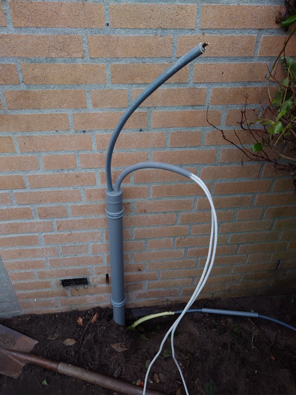

Ik heb dit weekend de grondkabel getrokken van de meterkast tot in de schuur in de achtertuin. Aan de buitenkant komt het laadpunt. Nu zoek ik nog een manier om de grondkabel bovenlangs in de schuur weg te werken. Iemand ideeën hoe ik dit het beste kan doen? PVC is wellicht een optie, maar dat worden dan flinke buizen. Wellicht met een soort kabel clips?

mistermol schreef op dinsdag 9 juli 2024 @ 09:52:
Je kunt daar gewoon de zadels voor gebruiken die je ook over PVC buizen kunt spijkeren. Zelf geef ik er wel de voorkeur aan om er een slagvaste PVC pijp omheen te doen, behalve in de bochten zodat het mooi recht blijft lopen. Ik ga er dan even vanuit dat het een kabel is die ook daadwerkelijk los over de muur mag. Dit soort zadels is prima.

Netjes hostalit buis :Y

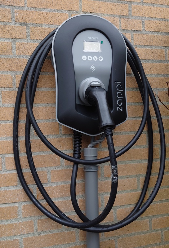

Hallo allen!
Nu ben ik niet heel actief in dit topic geweest betreft reageren, maar wel veel informatie en inspiratie opgedaan waarvoor veel dank!
Dus wellicht er anderen zijn die ook wat inspiratie kunnen opdoen van mijn setup.
Heb zelf gekozen voor een Myenergi Zappi v2.1 voor een 11kW driefasen aansluiting samen met een Harvi om een zo goed mogelijk inzicht te krijgen in mijn energiestromen.
Een van de doelen is om zoveel mogelijk op zonne-energie te rijden. Dat vind ik gewoon prachtig om moderne techniek in de praktijk te brengen.
Ik hoop mijn steentje bij te kunnen dragen door zoveel mogelijk op dalmomenten te laden en de piekmomenten het laden (tijdelijk) te stoppen met natuurlijk ook nog het financiële voordeel, mocht ik dit een beetje goed kunnen inrichten.
De EV kan met maximaal 11kW laden, meer dan wat wij nodig hebben hier thuis en verwacht niet richting 22kW nodig te hebben.
Mijn PV systeem is van Enphase zonder CT spoelen (gaf geen meerwaarde ivm P1 meter) en heb in totaal 19 panelen (6x NO, 5x ZO, 3x ZW, 5x NW).
Dit in combinatie met een dynamisch contract, wat niet gunstig is met panelen van wat ik lees hier en daar. Maar voor mij een leuke drijfveer om daardoor verder over zaken na te denken.

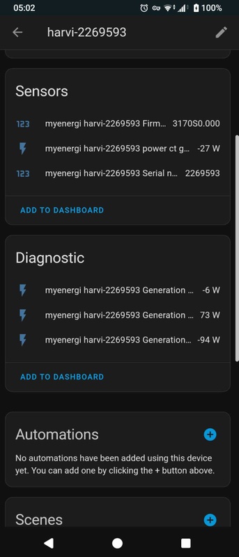

Home Assistant is daar onmisbaar in om alle data verzameld te krijgen en ben van plan daarmee te gaan sturen.
Mijn paklijst:
* Zappi v2.1 met 6,5meter vaste kabel
* Harvi
* 3x CT40-SMALL kleine CT klemmen
* 4x4mm² YMVK-AS kabel (15m)
* 2x SFTP kabel (15m) voor ethernet en CT klemmen verlengen
* 1x 19mm flexbuis tbv SFTP kabels
* 50mm 3m mantelbuis (schoonvader had nog wat liggen)
* 50mm PVC pijp met toebehoren voor afwerking en afdichting
* Hager aardlekautomaat 3-polig+nul 20A B-kar 30mA (ADM420G)
* Extra 2x2,5mm² YMVK-AS voor WCD t.b.v. granny charger, mocht laadpaal een keer stuk zijn en voor kerstverlichting.
Inmiddels alles aangesloten en werkt als een 'zonnetje'. De eerste 100km op puur alleen zon zijn al een feit.
Hopelijk krijgen we wel wat beter weer dan afgelopen 6 maanden, anders word het natuurlijk een karig feestje. :)
Voor de geïnteresseerden in elk geval wat foto's.
Afbeeldingslocatie: https://tweakers.net/i/jByBDIqGPmQglCU03Wb50FhEUDQ=/800x/filters:strip_icc():strip_exif()/f/image/AdOecJeVGF30exVe85aargVO.jpg?f=fotoalbum_large
Onder de grond de boel vastgezet aan de gemetselde fundering. Blijft de boel lekker droog
Afbeeldingslocatie: https://tweakers.net/i/faNjzYt1AH3siN5p2mwe9KV5i90=/x800/filters:strip_icc():strip_exif()/f/image/XAgLax4SvkAMvxNvN8UZAbUp.jpg?f=fotoalbum_large
Onder de fundering door de mantelbuizen getrokken. Ene voor de kabelset tbv laadpaal en de andere voor het losse WCD.
Afbeeldingslocatie: https://tweakers.net/i/AnG_AwWUFAga4UzXvMIxO9GtTmE=/x800/filters:strip_icc():strip_exif()/f/image/ZAMq5mf3xRJVOcq0DzqYi9SJ.jpg?f=fotoalbum_large
Bovengronds boel wat netter gemaakt. Ga nog wel de aansluitingen nog even goed dichtkitten, maar daarvoor heb ik eerst een droge dag nog nodig.
Afbeeldingslocatie: https://tweakers.net/i/J9XA17rcdG4Mnc2Vrn1TTW9YQww=/x800/filters:strip_icc():strip_exif()/f/image/SExLHeOFVKvJjWSsU6BOvtG8.jpg?f=fotoalbum_large

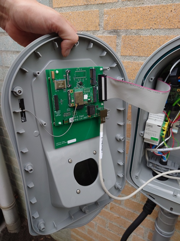

Boel aangesloten binnen de Zappi en aansluitinge voor de CT spoelen erop gezet.
Heb overigens ook alvast de e-Sense aansluiting erbij gezet. Daar wil ik met Home Assistant mee gaan spelen met betrekking tot boosten of limiteren afhankelijk van de dynamische uurprijs via een ESP bordje.
Afbeeldingslocatie: https://tweakers.net/i/nt3weEBhz1_f55j40gk5Pk3blOs=/x800/filters:strip_icc():strip_exif()/f/image/ZKhMTLCmoFgwCEnM5nSUezno.jpg?f=fotoalbum_large
Eindresultaat ben ik tevreden mee!
Afbeeldingslocatie: https://tweakers.net/i/Zsf74p_Um8M4Wym0Q7-JT5A26M4=/800x/filters:strip_icc():strip_exif()/f/image/jh3HUgnmzqfad37PofiYAXt9.jpg?f=fotoalbum_large
Hier in elk geval op te zien hoe de CT40-SMALL spoelen gemonteerd zijn. 6mm² kabel past hier heel mooi doorheen en de spoelen zijn mooi klein en goed weg te werken zo.
Afbeeldingslocatie: https://tweakers.net/i/IpJ53MVzEoGI0LgHFmSBk8-cf1A=/x800/filters:strip_icc():strip_exif()/f/image/sIIDGfNCVn8R0HSVnMBhE1G3.jpg?f=fotoalbum_large
Mijn 'buitengroepenkast' met onder andere de 20A aardlekautomaat voor de laadpaal. Bovenin zijn de meegeleverde CT spoelen van de Zappi om de kabels van de PV, welke vervolgens naar een Harvi om de opgewekte zonnestroom te meten.

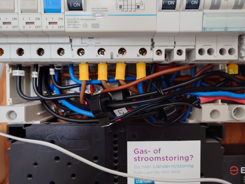

Nu heb ik nog 1 uitdaging over.
Waar ik mij over verbaasd heb zijn de meegeleverde ongelofelijk lompe CT klemmen (CT100-16-05) en begrijp niet hoe deze in de gemiddelde meterkast kunnen passen.
Wellicht dat mijn volle Hager meterkast ook niet meewerkt qua formaat, leeftijd en gemak, maar ik weet dat deze spoelen bij mij momenteel een meetfout geven.
De CT40-SMALL heb ik nu gebruikt voor vanaf de hoofdschakelaar naar de eindgebruikers en deze metingen zijn 100% zuiver vergeleken met wat de P1 aangeeft.
Deze passen ook heel mooi in de meterkast, maar die grote klemmen kan ik gewoon heel slecht kwijt.
Vanwege het ruimtegebrek gaan er nu dus ook 2 draden door 1 CT spoel boven het Enphase 3p relais, waar ik niet echt blij mee ben.
Wellicht dat dit voor problemen kan zorgen, maar dat überhaupt metingen zijn terwijl er niks aan de laadpaal hangt en geen zon is vind ik helemaal frappant.
Misschien dat iemand een betere verklaring dan mijne: teveel gepropt? ;)
Om nou nog eens 3x CT spoelen te kopen a €20 per stuk zie ik ook niet zo zitten.

Heb zelf gekozen voor een Myenergi Zappi v2.1 voor een 11kWh driefasen aansluiting samen met een Harvi om een zo goed mogelijk inzicht te krijgen in mijn energiestromen.
De EV kan tot maximaal 11kWh laden, meer dan wat wij nodig hebben hier thuis en verwacht niet richting 22kWh nodig te hebben.
Mijn paklijst:
* Harvi

Heb je een foto van het geheel? Waar is de 3f ALS voor? Wellicht kun je e.e.a. hergroeperen en een kam gebruiken in plaats van VDS om de 3f componenten door te lussen. Dat gaat je wat ruimte opleveren voor de spoelen.
  • BBenedictus
  • Laatst online: 23-11 13:06
timovd schreef op woensdag 10 juli 2024 @ 15:01:
@BBenedictus
Hi Timo! Dankje voor je bericht!
Ik heb een 3f ALS voor de laadpaal zelf (linksboven), eentje voor de schuur richting achtertuin (middenonder) en eentje voor de zonnepanelen. Een kam zou inderdaad kunnen, maar dat wordt alsnog proppen denk ik. Als ik de draden tussen de Enphase en de alamat verleng kan ik de CT spoelen ook beter wegwerken.
Zoals gevraagd hier de foto's.
Afbeeldingslocatie: https://tweakers.net/i/eWtoQFYghD0KGlpXQSOThveUrxs=/x800/filters:strip_icc():strip_exif()/f/image/cyy5RjrDB503jPegcI6HnmEy.jpg?f=fotoalbum_large
Heb gisterenavond de CT spoelen verplaatst om het 2 draden (ondanks zelfde fase) uit te sluiten en heb zelfs 1 draad buitenlangs gelegd in de hoop dat ik wel een goede meting krijg.
Afbeeldingslocatie: https://tweakers.net/i/aDcF6hXs384AKTki_Cn2mNwFYqo=/x800/filters:strip_icc():strip_exif()/f/image/Iv7N1Jegq4XLuzLZId6Ut3Bt.jpg?f=fotoalbum_large
De Harvi heb ik inmiddels maar half ernaast hangen om snel te wisselen van draden.
Wat ik ook typisch vind is dat de richting van de spoelen en de + en - bij 2 spoelen omgedraaid moeten worden. Bij zon krijg ik anders negatieve metingen. Dus wanneer er een degelijke stroom loopt dan komen er wel goede metingen door, maar gewoon niet zuiver. Nu gaat het niet om een paar watt waar ik naar kijk, maar op 3 verschillende fasen zoveel verschil kan ik niet zoveel mee

Hier nog een screenshot uit mijn Home Assistant. Hier had ik zelfs een de spoelen van de draad afgehaald en zelfs ontkoppeld van de Harvi en nog steeds komt die niet op 0W te staan.
De laadpaal wilt gelukkig wel laden vanaf 1,4kW op 1 fase en 3x 1,4kW op 3 fase zodra ik 4kW opwek met de panelen, dus de Zappi lijkt naar de exportstroom te kijken ipv de Harvi gelukkig. Maar om €135 uit te geven aan zinloze metingen. :)
Nu heb ik een topic gevonden op het MyEnergi forum, maar laatste firmware staat reeds op de Zappi.

Afbeeldingslocatie: https://tweakers.net/i/VvDESg0a-YpwBzMeJi40viXI4Tk=/x800/filters:strip_icc():strip_exif()/f/image/t5k8ewHBzjnxXbIRDLftra6d.jpg?f=fotoalbum_large
Op de printplaat van de binnenzijde van de Zappi v2.1 is ruimte overgelaten voor iets gelabeld RFID.
Maar misschien dat er ook een chip daarvoor op de print aanwezig hoort te zijn.
Zou ook kunnen dat je de hele voorkant kan uitwisselen om te upgraden naar v3.
Aangezien er ook al een ESP32 naast zit, denk ik dat een P1 ook niet al te moeilijk zal zijn voor het R&D team van Myenergi.

  • scarwoman
  • Laatst online: 22-11 13:18
Beste allen,
Onlangs is bij mij de Zappi 3 fasen 22kw geinstalleerd. Ik heb het idee dat de CT-klemmen niet helemaal correct zijn aangesloten, omdat ik in de MyEnergi app geen consumptie van mijn huis zie, terwijl ik zeker weet dat de warmtepomp warm water aan het maken is. Zie de screenshot van de app.
- Weten jullie hoe het geconsumeerde vermogen ook gemeten kan worden met de CT-klemmen?
- En weten jullie hoe ik ook een zonnepaneel icoontje in de app kan krijgen? Ik heb namelijk zonnepanelen. Extra CT-klem?
Wat informatie als dat relevant is:
- 3 fasen aansluiting 3x25A
- B16 waarop de Zappi is aangesloten
- Zappi is per F/UTP kabel aangesloten (1x voor CT-klemmen en 1x voor app)
- zonnepanelen 3 fase omvormer
- geen Harvi
- e-Niro
Afbeeldingslocatie: https://tweakers.net/i/2Uo6UujLhU6DYU2UCRVOyKXZj8s=/x800/filters:strip_exif()/f/image/ZjWEQxtnBfnx2mJweaoT6Fib.png?f=fotoalbum_large
Afbeeldingslocatie: https://tweakers.net/i/CB-QUDraPZ1mEez8h6Nn3ldgy-c=/x800/filters:strip_exif()/f/image/ycZsfMHH9oA8tQsOvTy3xIkl.png?f=fotoalbum_large
Afbeeldingslocatie: https://tweakers.net/i/iXCNnG-o0FGVV1i16JVmDYiGyCI=/x800/filters:strip_icc():strip_exif()/f/image/6MIKsnlncJsHEpd0SS7JIfpz.jpg?f=fotoalbum_large
Afbeeldingslocatie: https://tweakers.net/i/tBBZX7JRepWUqkIZjpkuAorpY_s=/x800/filters:strip_icc():strip_exif()/f/image/01EggoBoGQcWS4bWDMgqWifP.jpg?f=fotoalbum_large

@scarwoman ziet er normaal uit. Huis verbruik zie je in deze configuratie alleen als het huis meer verbruikt dan wat je zonnepanelen opwekken.
Inderdaad, 1 of 3 ct klemmen mbv een Harvi zijn nodig om ook de zonnepanelen in dit overzicht te zien. Dan wordt ook de je huis verbruik kloppend.
Maar nodig is het niet voor een goede werking.

scarwoman schreef op zondag 14 juli 2024 @ 12:08:
Beste allen,
- geen Harvi
- e-Niro
De zappi weet deze waardes niet, omdat hij niet weet hoeveel er precies van je zonnepanelen komt. Hier heb je inderdaad extra ct klemmen voor nodig, en dan met een harvi omdat je er in de zappi maar 3 kan aansluiten. Dan zal je de 2 waardes die je mist wel zien in de app.
Beste allen,
- geen Harvi
- e-Niro
Als je met de Zappi 3-fase naast je 3-fases ook de zonnepanelen inzichtelijk wil maken zal je met een Harvi en extra CT-klemmen (1 per PV fase) moeten gaan werken. Dan pas kan de Zappi ook het totaalplaatje correct inzichtelijk maken, nu moet ie gokken waar die +-2 kW vandaan komt.
Edit: Zo ziet het er hier nu uit incl. Harvi en CT-klem bij de 1-fase PV:
