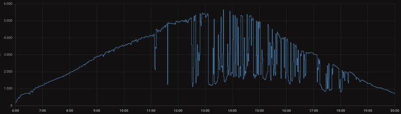

Riesjard schreef op maandag 24 juni 2024 @ 13:40:
thx. Ben benieuwd wat hier het effect van is.
Op een zonnige dag zal dit goed werken omdat de opbouw en afbouw van opbrengst geleidelijk is.
Vraag me wel af hoe effectief dit is op dagen wanneer het halfbewolkt is en PV opbrengst dus wisselend. Mijn hypothese is dat het dan te lang duurt om op veranderingen te reageren en dat er toch nog enegrie van/naar het net gaat.
Heeft iemand data van bijv Home assistant waarin je kan zien hoe goed het met wisselende zon-omstandigheden lukt om echt alleen overtollige zonne-energie in de auto te krijgen? Dus hoeveel gaat er dan met solar-laden toch nog ongewenst van/naar het net?
(Ik weet dat ik hierin best een beetje doorsla maar je bent een Tweaker of niet ;) )
Dat is heel erg afhankelijk van hoeveel panelen je hebt en of je op 3 fasen of op 1 fase laadt (en hoeveel de rest van je huis verbruikt). Op 3 fasen laad je pas als je meer dan 4,2kW zonnestroomoverschot hebt, op 1 fase laad je als je meer dan 1,4kW zonnestroomoverschot hebt. Met meer panelen zit je veel sneller boven dat minimum (ook bij een wolkje).
Ik ben vandaag toevallig op zonnestroom aan het laden (1 fase, 7,4kWp). Auto zit nu vol en ik heb 25kWh van de 33kWh (opgewekt tot de auto vol zat) kunnen laden maar het is een erg mooie dag.

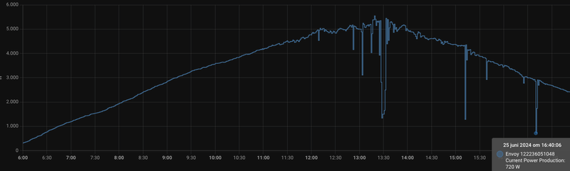

Dit was vrijdag met een Smappee laadpaal op 1 fase. Zonne installatie staat in m'n signatuur.
Op bewolkte dagen is mijn afname inderdaad hoger dan op perfect zonnige dagen omdat de laadpaal altijd achter de feiten loopt. Dus je hebt altijd wel een beetje afname en een beetje injectie. Maar meer dan 2kWh per dag is het niet.
Smappee heeft 7 minuten voldoende injectie nodig voordat hij start en dan update hij volgens mij elke minuut.
Hier een screenshot van vrijdag waarbij het heel bewolkt was. Tussen 16h45 en 18h30 was ik met de auto aan het rijden. Waarom er niet geladen werd tussen 10h45 en 11h45 weet ik niet...

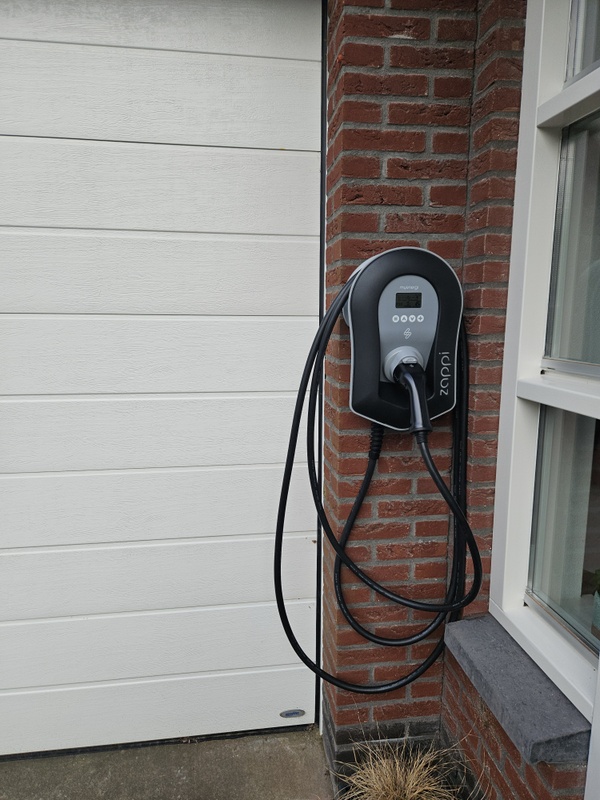

Mensen die Zaptec Go hebben en ervaring hebben met een extra kabel? Ik heb namelijk geen zin om elke keer de kabel uit de auto te halen en op te bergen (zeker bij slecht weer). Enige tips?
Ik zit daarom ook te kijken met Ratio solar met 5m extra kabel aan de laadpaal.

Ja precies, goede vraag.
Waar het mij om gaat is dat er zo efficient mogelijk op zonne-energie wordt geladen als ik daarvoor kies. Niet dat van de opgewekte 30kwh overollige zonne-energie 'maar' 20kwh naar de auto gaan en er alsnog in totaal rond de 10 kwh 'onnodig' van/naar het net gaat.
  • Riesjard
DonJuape schreef op dinsdag 25 juni 2024 @ 17:16:
Vergeet niet dat je minimaal 1,4kW overschot moet hebben op 1 fase en 4,2kW overschot. Op een zon-wisselvallige dag zul je daar regelmatig onder duiken (ook op 1 fase). Ik denk daarom dat je voorbeeld van 20kWh van de 30kWh overschot best realitisch is voor zo'n dag.
Sommige laadpunten hebben ook een modus dat je minimaal met 1,4kW laadt op 1 fase (ook als je dat niet als overschot hebt). Op die manier heb je geen last van de vertragingen door het stoppen en weer starten van het laden bij een wolk.
Daar heb ik inderdaad nog niet goed genoeg bij stilgestaan. Dank je.
Betekent dat in dit voorbeeld dat ik 'maar' van ongeveer 11 uur tot ongeveer 15 uur kan solar chargen? (op 3 fasen heb ik opwek, met 3 fasen opladen)
Afbeeldingslocatie: https://tweakers.net/i/adxtrPGiF_1RFjvlQeXAW8hVge0=/800x/filters:strip_exif()/f/image/tzH4hynCq0WL2FJu7WLnN1Jo.png?f=fotoalbum_large
Dit is wat ik trouwens bedoel met een wisselvallige dag, was gisteren.

  • DonJuape
DonJuape
Trust me, I'm an engineer!
Riesjard schreef op dinsdag 25 juni 2024 @ 17:27:
Dat klopt als je op 3 fasen laadt en als dit je opbrengst is en niet je overschot dan blijft er nog minder over. Daarom is een laadpunt dat zonnestroomoverschot laden op 1 fase ondersteunt ook optimaal voor de Nederlandse zon.

  • HDoc
  • Laatst online: 27-07 18:55
Riesjard schreef op dinsdag 25 juni 2024 @ 17:18:
Hierbij mijn "real life" ervaring met mijn systeem dat van voor tot achter via Tibber aan elkaar is geknoopt (Tibber Sense aan de slimme meter, zonnepanelen gekoppeld, laadpunt gekoppeld). Daarbij de afgelopen 2 weken af en toe de auto geladen als het zo uit kwam (niet veel gereden), beetje gelet op of er wel of geen zon was (bij het laden vaak niet, als het zonnig was was ik vaak aan het werk). Daarmee alsnog 1/3 van de energie van de panelen zelf gebruikt.
Afbeeldingslocatie: https://tweakers.net/i/L_Q4sWoNq6kswraWj4iGJcokymI=/x800/filters:strip_icc():strip_exif()/f/image/ueOYvwMyzqSuQLCVqh5IBenz.jpg?f=fotoalbum_large

Kijk, wat belangrijk is voor jullie allemaal is dat je moet weten dat het hele oplaadproces geen kabouter is die aan een lineaire dimmer ligt te draaien per seconde om een lampje harder of zachter te laten branden. Ik ben even serieus nu.
Er zitten hier vast knappere koppen die 100x meer weten over meet en regeltechniek en verscheidene manieren om tot een lastregeling te komen.
Je hebt de EVSE, dat is dus wat men hier vaak “laadpaal laadbox oplader wallbox etc” noemt, dat ding stuurt op basis van input van bv EVCC via modbus een blokgolf/PWM signaal naar de auto. Het is de auto die op zijn beurt daar dan weer wat mee moet doen, dus meer of minder vermogen afnemen.
Als je die dingen al even achter elkaar zet zit je m.i al snel met enkele seconden “vertraging” maar dat is het dan ook.
Ik zal morgen een aantal grafieken uit Grafana droppen die die seconden aantonen.
Ik heb nu twee dagen bijna de hele dag een EV (niet altijd dezelfde) hier staan laden en EVCC staat bij mij op 10s.
Ik weet niet hoe Zappi enz het doen maar daarom vind ik een goede laadpaal met bv mA regeling en goede ondersteuning de regeltechniek zo belangrijk en dan kom ik vaak bij Alfen uit.
Aangezien ik zo nuttig mogelijk mijn PV stroom wil laten renderen begin ik al te laden bij 300W injectie en ga dan naar minPv modus, dan neemt hij de benodigde 1380W af ongeacht aandeel PV en als er meer over is gaat hij meer vermogen toelaten.
Ik heb op twee dagen een eigenverbruik van ruim boven de 90% en die 10% is omdat de auto’s dan even weg waren of restantjes van de ochtend/avond.

Termy schreef op dinsdag 25 juni 2024 @ 23:00:
Je kunt wel hoger laden op 1 fase als je genoeg PV hebt op die fase. Je trekt dan nl niet meer dan 25A uit het net dus je belast je hoofdzekering niet meer dan 25A (wel zorgen dat je meterkast dit aankan uiteraard). In dit geval is het dus wel belangrijk dat je daadwerkelijk opwek hebt op de fase waarop geladen wordt (in mijn geval fase 1, zal wel standaard zijn). Bij 3 fasen maakt het niet meer uit want de meter telt alleen wat er netto over alle fasen gebeurt en nee, je kunt niet fasen samenvoegen op 1 fase. Dus als je oost/zuid/west PV hebt en boven 25A wilt laden dan moet je goed kiezen op welke fase je de verschillende oriëntaties zet ivm wanneer je waarschijnlijk laadt.
Kun je met iets als EVCC of TeslaSolarCharge niet aansturen welke van de 3 fasen van het laadpunt wordt geactiveerd?
Dus sochtends bijv fase 3, laat in de middag fase 1.
Omdat ik PV op oost, zuid en west heb liggen ziet het er namelijk zo uit:
Afbeeldingslocatie: https://tweakers.net/i/GTlAjRmegc6m6fq_eyfT4MarmS0=/800x/filters:strip_exif()/f/image/2ZtD50q2jcRl8nDfxuoVmXTi.png?f=fotoalbum_large
  • Riesjard
Inspired schreef op woensdag 26 juni 2024 @ 09:14:
Hoeveel rij je en hoeveel staat de auto thuis? Je wekt redelijk wat op en als je het liefst elke kWh in de auto wil krijgen, wanneer rij je dan? Gedurende de nacht? :) Ik rij een 20k km per jaar en wek ±6500kWh op. Op dit soort dagen is het een 50kWh per dag. Veel meer dan ik ooit op kan maken met rijden.
Je rijdt (alleen) een Tesla? Je zou ook kunnen overwegen om een 22kW laadpunt te installeren en deze gewoon op 1F te gebruiken in de zomer. Dan kun je (met bv TeslaSolarCharge) van 3 of 4A tot en met 32A laden zonder te hoeven schakelen. Daardoor kun je ook beter de opwek volgen tov 3F. Onmdat je met 3F stappen hebt van 700W met 1F is dat maar 230W. Boven de 7,4kW kom je ook niet veel wat ik zo zag. Als je geen backend nodig hebt zou ik lekker een goedkope paal nemen. Met een Tesla zou dat prima een TWC kunnen zijn. Die kun je volgens mij soms via MP wel voor 400 EUR op de kop tikken. De 600 EUR meerprijs van een Zappi ga je niet snel terug verdienen.
Rijd niet heel veel, wordt veel thuisgewerkt dus de auto staat ook regelmatig thuis overdag.
Idd een Tesla.
Goede suggestie, die optie had ik ook op mn shortlist: een 'domme' laadpaal en deze zelf aansturen met TeslaSolarCharge of EVCC. Geen Back-end nodig volgens mij. Ik rijd deze auto prive, zakelijk opladen en verrekenen is dus (nog) niet nodig.

Riesjard schreef op woensdag 26 juni 2024 @ 15:38:
Het maakt voor een laadpunt dat op 1 fase op zonnestroomoverschot kan laden niet uit op welke fase dat overschot zit. Je elektriciteitsmeter "saldeert" over de fasen. Stel je hebt op een moment 4kW overschot op fase 2 en je laadpunt zit op fase 1. Je levert dan 4kW aan het net op fase 2 en importeert 4kW van het net op fase 1 wat je auto in gaat. De meter "ziet" echter 0.
Als je een gebalanceerd net in je wijk heel erg belangrijk vindt dan maakt het natuurlijk wel uit.
Als je een zappi 2.1 hebt en automatisch schakelen tussen fasen aanzet kan dit al veel eerder. Je kan namelijk maximaal 3,6 kW laden op 1 fase (en minimaal 1,4). Waarschijnlijk dus vanaf 08:00, rekenig houdend met je verbruik wat je ook op dat moment in huis hebt. Dus bij 2kW ga je al ongeveer kunnen laden en schakelt na 3,6kW vanzelf naar 3 fase en weer terug als dit lager word
Je kan ook nog de “slider” op 70 of 80% zetten dan zal je auto nog een klein deel uit het net halen om op 1,4 kW te komen en zal daarna vanzelf 100% groen laden als er genoeg beschikbaar is. Waarschijnlijk dus rond 08:00

Zoveel mensen, zoveel meningen: ik vind persoonlijk die Zappi namelijk een te groot, lelijk en log ding. Alhoewel ik zijn features waardeer, zoek ik iets kleiners wat net op een klein stukje muur past waar ook een regenpijp langs loopt. Zit bij mijn huis allemaal niet ideaal. Maar wellicht met TeslaSolarCharge of EVCC kom ik ook een eind.
Zappi is inderdaad niet moeders mooiste :) maar past wel op een smalle muur.
Afbeeldingslocatie: https://tweakers.net/i/oR4zDH_UOoaZ7-OYwiTqCoccWTQ=/x800/filters:strip_icc():strip_exif()/f/image/BH1bzVx8mC3UIXUWAL3HIfnW.jpg?f=fotoalbum_large
