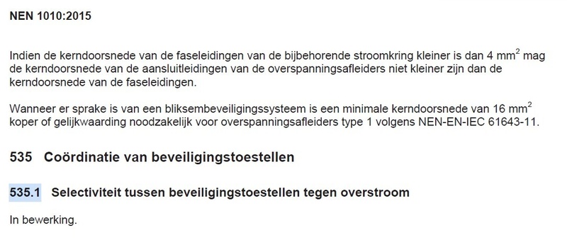

Hier lopen wat dingen door elkaar,
1: Selectiviteit is niet geeist in de NEN1010, zie bepaling 535.1, NEN1010 gaat immers over elektrotechnische veiligheid, daar heeft selectiviteit niets mee te maken.
2: Selectiviteit is complexer dan: je moet een 16 achter een 25. Er zijn 3 soorten selectiviteit, overstroom, kortsluitstroom en thermisch. De 16 of 20 of 20 zegt iets over de maximale overstroom en kortsluitstromen, de B, C of D iets over de hoeveelheid kortsluitstroom. Kans op overstroom bij een laadpaal is er niet dus je hoeft alleen selectief te zijn op kortsluitstroom.
3: de 20A voor een 16A lader komt uit de NEN-EN-IEC-61439, die stelt dat bij een aanpassing groepen met een hoge gelijktijdigheid (zoals auto's, zonnepanelen, batterijen en warmtepompen) niet zwaarder dan 80% belast mogen worden. Dus plaats je een laadpaal op een B20, ook als je aansluiting maar 25 is, want die van de netbeheerder is doorgaans C,D of Gg patronen.
4: De enige selectiviteit die verplicht is staat in de netcode, artikel 2.13: De beveiliging van elektrische installaties (en onderdelen daarvan) is selectief ten opzichte van de beveiliging die de netbeheerder in de aansluiting van de elektrische installatie of in het voedende net toepast.
Hier wordt niet gedefinieerd welke selectiviteit, laten we voor het gemak aannemen allemaal: dan mat een B20 achter een 25 van de netbeheerder.
:strip_exif()/f/image/slpx694mWMzQ9ccm5joivUsw.jpg?f=fotoalbum_large)
edit: NEN1010 toegevoegd

Van de soorten selectiviteit ben ik op de hoogte, maar wat mij destijds en ook in een examenvraag naar voren komend is aangeleerd is die drie stappen methodiek. Die dekt ze alledrie.
Selectiviteit kan wel degelijk met veiligheid te maken hebben, een installatie waar de selectiviteit niet in acht is genomen kan in potentie delen bevatten waar de veiligheid tegen overbelasting en dus kans op zelfs brandvorming, onvoldoende is gewaarborgd.
Ik merk op in jouw reactie dat er met name dingen gewijzigd zijn op gebied van langdurige belasting, ook op zekeringen. In 'mijn tijd' was dat nog niet echt aan de orde en onderbelicht.
Laatste echte bijscholing die ik had hierin is inmiddels 20 jaar oud terwijl de echte opleiding nog sprak van de NEN1010 3e/4e druk als meest recente versie, jaren 80 dus.
Blij met jouw inhoudelijke reactie, weer wat geleerd!

Selectiviteit is inderdaad uit de NEN, ergens in de jaren 60 is het eruit gehaald. Sindsdien is het alleen beschreven vanuit documentatie van leveranciers en de eerder genoemde netcode.ron65 schreef op zondag 23 juni 2024 @ 17:43:

Stukje uitleg waarom selectiviteit niet veiligheid is: door je niet aan selectiviteit te houden is er geen kans op overbelasting of brand maar alleen ongemak van uitschakeling op de verkeerde plek. Ik de nieuwe nen1010:2020 staat er een opmerking dat selectiviteit relevant is als dat wordt vereist vanuit bedrijfsvoering en continuïteit, nooit voor veiligheid.

Wil je me eens uitleggen hoe het ontbreken van selectiviteit een onveilige situatie kan veroorzaken, en dan ten aanzien van overbelasting en brandvorming? Want ik zie niet in hoe dat met selectiviteit te maken heeft.ron65 schreef op zondag 23 juni 2024 @ 17:43:
