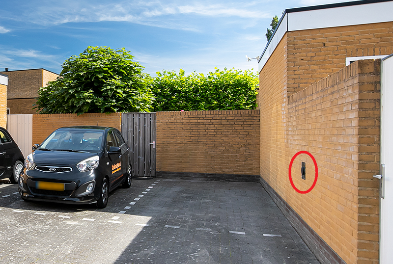

Ff en eerder bericht van mezelf “herstarten”. De Auto is het n paar maanden eerder gearriveerd als verwacht. En hoewel ik de gevel waar ik de paal bedacht heb nog opnieuw moet opbouwen toch maar weer even de boel uitpluizen.
- Eigen oprit
- 3x25A aansluiting
- Astand meterkast tot montageplek een meter of 7 a 10
- Meterkast zit al best vol stroomtechnisch met spulletjes die meer dan genoeg stroom trekken.
- Ruimte in de kast is er wel.
- Uiteraard direct afrekenen met de leasemaatschappij
- Loadbalancing
- Kabel van een meter of 7 (wil geen gedoe als de auto een keer andersom of net wat verder weg staat, oprit is ong. 30 meter lang, de paal komt ongeveer in het midden), mag best een losse zijn, die er permanent aanhangt.
- Zonnepanelen (3800Kwh p/j) (laden op overschot is niet echt relevant, want laadkosten zijn voor de werkgever, tenzij ik er zelf winst mee kan maken)
- Ik wil de paal zelf kunnen installeren èn in gebruik kunnen stellen.
- Verbinding voor loadbalancing/backoffice idealiter via 4G.
De Zaptec Go lijkt geschikt.
Iemand tips waarom ik gezien bovenstaande een bepaalde keuze moet maken?

macfocus schreef op zaterdag 17 februari 2024 @ 20:29:
- Eigen oprit
- 3x25A aansluiting
- Loadbalancing

Recent een tesla model 3 besteld en die wordt waarschijnlijk vrij snel geleverd. Dan komt natuurlijk de vraag met welke laadpaal gaan we die opladen en vooral waar zetten we die neer / hangen we die op.
Situatie:
Eigen oprit
3 fasen groepenkast
Zonnepanelen (nu nog ongeveer 500kwh over per jaar)
Locatie:
Wij hebben dus een eigen oprit maar wel twee auto’s. We hebben twee opties namelijk de laadpaal aan de garage monteren of op een paal. Omdat wij twee auto’s hebben en de tesla meestal als laatste op de oprit gezet zal worden, vraag ik me af hoe anderen dit hebben opgelost. Laadpalen met vaste kabel gaan volgens mij tot max 8 meter (alfen single s) en dit lijkt net te kort omdat de eerste auto dan echt vrij dicht tegen de garage geparkeerd moet worden.
Het voordeel van een vaste kabel spreekt mij wel aan (niet elke keer losse kabel uit de auto) maar als ik een 8 meter kabel over de oprit leg, zal de kabel net als een losse kabel vies worden.
Hoe hebben anderen dit opgelost? Toch maar halverwege de oprit op een paal of een laadpaal met socket en een losse kabel van 10 meter?
Soorten laadpalen:
In eerste instantie vanweg de lengte van de vaste kabels heb ik voornamelijk gekeken naar een alfen single s (8 meter vaste kabel) en een tesla wall connector (7,3 meter kabel).
Ik weet dat de alfen single s load balancing heeft en de tesla wall connector niet. Maar als ik de laadsnelheid aanpas in de tesla wall connector, lijkt mij de kans dat ik problemen krijg als ik andere apparaten gebruik minimaal / nihil.
Een zappi v2.1 had ik aanvankelijk in gedachte maar vanwege de lengte van de vaste kabel valt deze nu af. Tenzij montage op een paal zal plaatsvinden of een socket versie met een 10 meter kabel.
Ben benieuwd naar jullie overwegingen en ervaringen in vergelijkbare gevallen.
Alvast bedankt.

Neem een knappe paal, die alles kan wat je wilt. Geen Tesla box.
N over die kabel, oprit en 2 auto’s.
Precies ook mijn situatie (nou ja, ik heb er ook nog een camper bij staan) en een oprit van 25 meter.
En voor je het vraagt, ik ben geen rijke vent 😉
Ik plaats de paal ongeveer halverwege de plek waar de EV zal staan.
Wand of paal ligt aan de lokale situatie.
En denkelijk eentje met een losse kabel van de lengte die ik wil. Dat wordt 8 of 10 meter.
Bij de meeste laadpalen kan je die “permanent” vergrendelen.
Dan heb je toch een soort van vaste kabel, en de vrijheid een lange of korte kabel te gebruiken afhankelijk van de situatie van het moment.

Misschien nog een overweging voor de toekomst. De Tesla Wall connector doet idd niet aan load balancing, maar wel aan powershare als je er 2 of meer hebt. Stel je koopt straks nog een EV, dan kunnen beide EV's aan hun eigen Wall Connector en die verdelen dan keurig de power.
Kabels zijn 7.3 m langs volgens mij en omdat het vaste kabels zijn is het niet erg als ze 'vies' worden.
Dan heb je dus 2 laadpalen voor 1070 puur als je het over de hardware hebt.

Hier ook een soortgelijk dilemma, 3 fasen groepenkast, PV overschot, etc. voorbereidende op mijn te bestellen Tesla Model Y.
Ik denk ook aan een domme Tesla Wall Charger.
Zoals jij ook zegt gewoon de laadsnelheid lager instellen. Want in praktijk hoef je helemaal niet met 1kW te laden (komt je in problemen met dat je nog maar ~2kW per groep 'over' hebt op een 3x25 indeling voor andere energievragers).
Instellen op bijv 7kW laden is in praktijk ook ruim voldoende om de EV binnen paar uurtjes/'s nachts bij te laden en heb je nog genoeg over voor alle andere slurpers/hoogvermogen apparatuur zoals aircos, kookplaten, etc.
Slim laden vraag ik me af...
Nu salderen weer ff blijvend is tot sowieso 2030, neem ik denk ik gewoon het beste weer vaste contracten.
Ik wek per jaar circa op wat ik verbruik incl ev laden. Dus wegstrepen/salderen tegen elkaar op jaarbasis.
Dan dus geen behoefte aan dynamische tarieven, dynamisch op stroomprijs of zonnestroom willen laden etc...
Dus voor de komende jaren denk ik aan een goedkope domme 3 fase laadpaal voldoende...
Verder zou ik overigens ook altijd voor een vaste kabel kiezen. Die pak je veel sneller. Geen geviezer en geklooi.

Ik heb een losse kabel omdat ik anders langs een uitstekende kabel moest rijden bij mijn eigen parkeerplek. Nu laad ik niet iedere dag thuis maar ik vind het echt een super kleine moeite om de kabel te pakken, en aan te sluiten, zeg dat het 10 seconden is.
Afbeeldingslocatie: https://tweakers.net/i/m2Fbl4c1LBJcihAgpfp0XthDhfw=/800x/filters:strip_exif()/f/image/tCydExWMzIYvls7owd5vb2kZ.png?f=fotoalbum_large
Ouwe VCDSert! Ik moet ook bijna aan de stekker inmiddels :D
