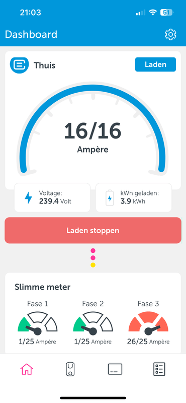

Kan iemand mij wellicht helpen?
Ik heb thuis de Easee Charge Lite op 3 fase en dat werkt prima.
Voor de zeerkeheid wil ik nu ook de Easee Equalizer installeren vanwege load balancing.
Echter, de Equalizer wordt aangesloten op de P1 poort van de slimme meter maar de Equalizer herkent niet dat ik een 3 fase aansluiting heb.... kan verder ook niks instellen bij de Equalizer. Het is plug and play, maar in dit geval niet helemaal juist. Hoe krijg ik de Equalizer zover dat ie 3 fase herkent? Zie ik iets over het hoofd? Handleidingen van Easee bieden geen uitkomst helaas.

Freak187 schreef op woensdag 21 februari 2024 @ 10:04:
Probeer de Easee installer app eens. Dus niet de reguliere. Daar zitten nog wat extra instellingen.

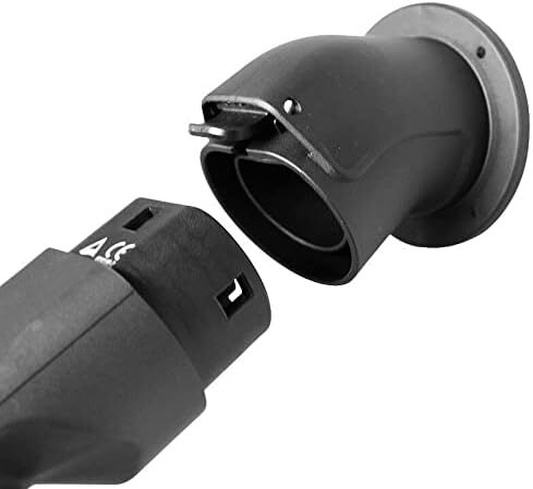

- Zappi v2.1 3 fase socket model
- Laadkabel van 10 meter (wil ik graag permanent vergrendelen in de zappi, klopt het dat dit mogelijk is?)
- Laadkabel van evchargeking (met drukknopje voor tesla) van 16A omdat ik thuis max 11kwh laad. Of zou ik beter 32A kunnen nemen??
- Montage aan de garage, kabels (stroom en 2 keer utp) via kabelgoot langs de muur omhoog naar zappi
Dus toch maar een slimme lader omdat de laadpaal aan de muur gaat met een losse kabel en ik dan direct voorzien ben van load balancing en zonnepanelen optimaal kan benutten (ook als salderen uiteindelijk wel afgebouwd wordt)
Nog tips / ervaringen naar aanleiding van bovenstaande waar ik rekening mee moet houden?

Erik-1980 schreef op woensdag 21 februari 2024 @ 10:29:
Hierbij even een update. Mede naar aanleiding van jullie tips ga ik waarschijnlijk voor het volgende:
Ik zou gewoon de 32a kabel pakken. Kan je ook nog op 1 fase met zonneoverschot iets sneller laden dan 3,7kw

  • Freak187
  • Laatst online: 09:47
Freak187
geen
d0s schreef op woensdag 21 februari 2024 @ 10:08:
Heb die ook geprobeert... helaas niet de oplossing.
Je kunt wel aangeven hoeveel Ampere gebruikt mag worden etc etc, maar je kunt nergens aangeven dat je 1 of 3 fase aansluiting hebt. In principe detecteert het apparaat en de software dit vanzelf.. maar bij mij dus incorrect.
Verwijder de equalizer eens en verwijder alle instellingen.
Daarna opnieuw installeren om hem tegen de lader te houden ipv via telefoon
Die 3 fasig 32A laadkabel is echt bizar dik en zwaar tov de 3 fasig 16A. Lijkt me niet handig...

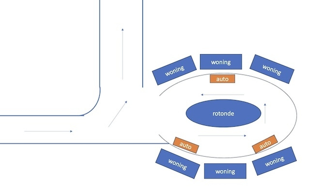

  • new_born89
  • Laatst online: 08:48
Waarschijnlijk vragen naar de bekende weg, maar toch benieuwd naar de meningen hier.
Wij wonen in een hofje aan een soort rotonde zoals geillustreerd. De rotonde wordt eigenlijk alleen door bezorgers en bewoners van de woningen gebruikt en is onderdeel van de openbare weg zonder parkeervakken. De wijk is redelijk autoluw.
Echter parkeert eenieder vaak 's avonds t/m de vroege ochtend, auto's direct aan de voortuin voor het huis (op de openbare weg). Onderling vinden wij dit allemaal prima, zeker gezien er de rotonde nog bereden kan worden (twee auto's dik). Zou er een BOA langskomen, ontvang je wel een boete. Vaak worden caravans ook voor een 2-3tal dagen zomers neergezet en opgeladen op dezelfde plekken voor het huis (= openbare weg).
Wat zou het verschil zijn als ik nu ook nog een laadkabel zou trekken van mijn voordeur door mijn voortuin naar de auto? Kabel ligt niet over de stoep (want die is er niet), maar de auto staat op de openbare weg. Krijg ik dan een dubbele boete?
Afbeeldingslocatie: https://tweakers.net/i/w03Ux2jdp62RVzxENexBy4YCutA=/full-fit-in/4920x3264/filters:max_bytes(3145728):no_upscale():strip_icc():fill(white):strip_exif()/f/image/qoPUGg9w0e4WDPnyb9Eza7qR.jpg?f=user_large
  • d0s
  • Laatst online: 22:48
d0s
sssst
Freak187 schreef op woensdag 21 februari 2024 @ 10:56:
Staat je easee zelf wel op tn 3 fase? In de installeren en in de app?
Drukknopje is handig, EVChargeking reageert ook snel en netjes op serviceverzoeken. Heb zelf ooit wel de 32A versie gekozen, maar gelukkig vervangbaar, dus je zult zelf tussen 16A/32A moeten kiezen. Wil je met bijv. 1x20A laden, dan moet je dus voor 3x32A ipv 3x16A gaan.
Wat betreft het locken: Ja, je kunt de kabel in de Zappi locken en vergrendelen zodat niemand deze kan meenemen zonder de pincode te kennen.

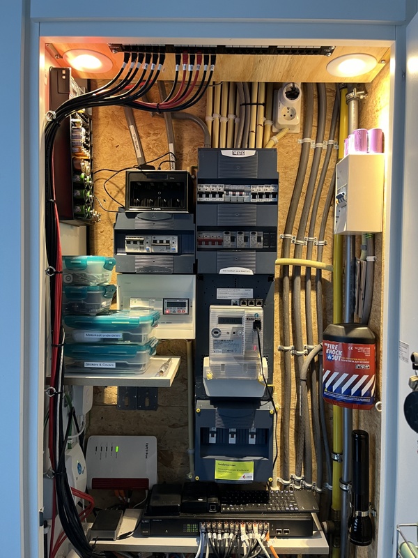

Een kleine drie weken geleden begon ik mij voor het eerst te verdiepen in laadpunten.
Het koste even de nodige energie 😉 om alles uit te zoeken maar vanochtend had ik de Zappi (zelf) geïnstalleerd en draaiende.
Best leuk om te zien zo:
Afbeeldingslocatie: https://tweakers.net/i/x8Dc5KELmxWLjWR2UnxhJdEX8cQ=/x800/filters:strip_icc():strip_exif()/f/image/PmmjMSaTjorl3KA0cX0nAVQH.jpg?f=fotoalbum_large
Als je handig bent en het e.e.a. goed uitzoekt prima te doen, maar je moet wel echt weten wat je doet.
Nou, weer het e.e.a. geleerd en nu gebruiken!

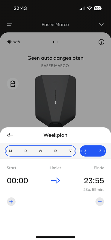

Vraagje aan de Easee eigenaren. In de app heb ik ingesteld dat laden doordeweeks enkel toegestaan is van 23:00 - 7:00 ivm dal. Volgens dit support document zou ik dan op niet geselecteerde dagen de hele dag mogen laden. Dat wil ik in het weekend. Enkel werkt dit niet. De app geeft ook aan “De auto laadt niet op deze dag.” Bugje, of doe ik iets fout?
dion.dev
  • MvdV75
  • Registratie: April 2021
  • Laatst online: 09:42
diotav schreef op zaterdag 24 februari 2024 @ 22:10:
Je zou een 2de weekschema kunnen aanmaken voor de zaterdag en zondag van 0.00 t/m 23h55 ofzo.
Je kan nl 2 weekschema’s maken 😊

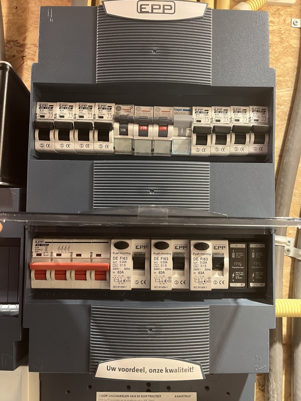

  • Thalaron
  • Laatst online: 10:30
Sinds deze week een nieuw (3-Fase Inductiefornuis aanwezig. Nu zal je mischien denken, wat heeft dat te maken met het laden van een EV?; Dynamic Load Balancing.
Vanavond de auto aan de lader gehangen. Iets later de oven aangeslingerd en ongeveer 30-40 min later viel de stroom (deels) uit. Oven dit weekend eerder los gebruikt en toen geen problemen ervaren.
Naar de meterkast gelopen en 1 van de 3 (3*25A) hoofdschakelaars was uitgeschakeld. Verder stond alles naar boven/ ingeschakeld. Nu vraag ik mij dus af… functioneert de Dynamic Load Balancing wel zoals het hoort?
Volgens de fantastische (kuch) app van BlueCurrent is Dynamic Load Balancing actief;
Afbeeldingslocatie: https://tweakers.net/i/VamDl8cQ4KNz6KPQtOa5wD9hU8c=/x800/filters:strip_exif()/f/image/Im4mxTqbkc0RxsTf2u4ni81o.png?f=fotoalbum_large
Onze meterkast
Kastje rechts zit bestaande PV installatie op aangesloten
Overzicht
Afbeeldingslocatie: https://tweakers.net/i/I1S_7mTluh1Mu195_an2g2pHY3U=/x800/filters:strip_icc():strip_exif()/f/image/ZRKdqVx2uqOpL2a3LjYD2xGt.jpg?f=fotoalbum_large
Close up linkerkast
Linksboven kookgroep, rechtsboven is niet in gebruik, daar komt nog een andere automaat in waar extra PV installatie op gaat komen, dus geen verbruiker. Onderste Hager kast is door monteur (via werkgever/ leasemaatschappij (Arval) geplaatst) t.b.v. de laadpaal;
Afbeeldingslocatie: https://tweakers.net/i/70kyPzU31WpAnV5Mqpq-upEsnnw=/x800/filters:strip_icc():strip_exif()/f/image/MRtTl6Ai12chd5jWDZG6hl3N.jpg?f=fotoalbum_large
De rest van de meterkast
Lijkt mij verder niet heel relevant maar just in case;
Afbeeldingslocatie: https://tweakers.net/i/eln8McMUCFJyKyRlcC-38N0XFBk=/x800/filters:strip_icc():strip_exif()/f/image/q5QDhE7ErtoPEMadlKGGv4Xz.jpg?f=fotoalbum_large
Ik heb natuurlijk geen zin in gedoe en dat alles er straks tijdens het koken om de haverklap uitvliegt. Verder stonden er geen grote gebruikers aan.
Iemand die op basis hiervan kan aangeven of er iets mis is wat betreft Dynamic Load Balancing? Zo ja, wie moet ik hiervoor aanschrijven? De leverancier van de laadpaal en/ of een elektricien? Of iemand anders..
Edit ter info: onze huidige auto (Kia E-Niro uit 2019 als ik mij niet vergis) kan niet op 3-Fase laden. Die pakt dus maar 1 fase. De volgende auto zal uiteindelijk op 3 fases moeten gaan laden.
[ Voor 8% gewijzigd door Thalaron op 25-02-2024 19:50 ]
  • de Peer
de Peer
under peer review
Thalaron schreef op zondag 25 februari 2024 @ 19:43:
Onze meterkast
Overzicht
Close up linkerkast
Nee LB lijkt niet naar behoren te functioneren. Dus kijk eens naar de instellingen. Is hij ingesteld op max 20 of 25A?
En hoe snel laad je? 20 of 25A of langzamer?
Ontvangt je Load balancer het P1 signaal wel?
  • Tommie12
  • Laatst online: 08:19
Tommie12
Onze meterkast
Overzicht
Close up linkerkast
Kijk eens of alle schroefjes waarmee de adres vast zitten goed aangedraaid zijn.
Als daar slecht contact is, dan warmt je zekering op en springt ze.

  • Makrolon
  • Registratie: September 2019
  • Laatst online: 07:10
Onze meterkast
Overzicht
Close up linkerkast
Waarschijnlijk doet de load balancing niet goed zn werk.aar het kan natuurlijk ook zijn dat je gewoon sowieso een fase aan t overbelasten was, bv fornuis en over op dezelfde fase veel stroom aan t trekken. Misschien nog een Quooker die net aansloeg. Zeg t maar, zonder metingen lastig zeggen.
Ik weet ook niet hoe de load balancing van bluecurrent werkt, is dat via de p1 poort of gebruikt hij die meter die naast de laadpaal groep zit?

  • Thalaron
de Peer schreef op zondag 25 februari 2024 @ 19:59:
Er zit een kastje verbonden aan de laadpaal. Vanuit daar loopt er een kabel naar de meterkast.
War dat kastje precies doet weet ik niet helemaal zeker maar het had te maken met de communicatie onderling en t.b.v. de app zelf.

Afbeeldingslocatie: https://tweakers.net/i/B1JZMCYgyPQw8Y7U9mcoIUrH4yM=/x800/filters:strip_exif()/f/image/5adNBCfostJlzrOz7vpL848C.png?f=fotoalbum_large
Als dat ding 25/26 van de 25 trekt dan hoeft er natuurlijk weinig te gebeuren. Staat op het moment van typen overigens 18/25 aangegeven. Wisselt dus af maar het lijkt erop dat het dus meer dan 16 kán. Gezien onze auto op slechts 1 fase kan laden is dat (momenteel) wel zo handig maar goed, mogelijk dat dit wel het probleem was dus.
Zie ook mijn antwoord op @de Peer zijn bericht. Maar wellicht goed om eens te kijken naar hoe de verdeling is met de rest van de gebruikers inderdaad. Quooker springt natuurlijk ook aan zonder boodschap te hebben aan andere gebruikers dus als doe ook op de 3e Fase zit aangesloten zou het zomaar eens dat kunnen zijn geweest.
Auto + oven + quooker lijkt mij een onhandige combinatie die niet zoveel voorkomt hier. Auto staat meestal overdag te laden of na het eten pas. Dus niet tijdens het koken normaal gesproken.

Ik kan in de App nergens vinden hoeveel Ampere de auto kan laden. Ik heb destijds aangegeven dat ik max 16A per fase wilde. In de App is het mij ook niet duidelijk of het nu 16 of meer dan dat is. Ik vermoed meer…;

Als ik het zo lees staat die laadpaal op max 16A afgesteld en trekt hij hier ook 16A, vandaar 16/16. Maar kennelijk zitten er dan grote verbruikers zoals je oven en Quooker waarschijnlijk ook op fase 3, zodat daar alsnog te veel gevraagd wordt. Maar als je load balancing goed zou werken had dan dus je laadpaal z'n stroomsterkte moeten verlagen om onder de 25A op fase 3 te blijven.

Thalaron schreef op zondag 25 februari 2024 @ 21:15:
Ik zal van de week eens kijken of dat waar ik bij kan en mag allemaal goed vast zit.
Nou lijkt me een duidelijk verhaal. Je trekt 26A tijdens het laden. De andere apparatuur veroorzaakt dat dus. Te veel op fase 3.
Je kunt dit ook eenvoudig nog eens herhalen. Ga opnieuw laden + koken + qooker of wat je ook gebruikt en check de app. Vermoedelijk ga je dan ver over de 25A heen...
Je LB werkt dus prima, maar je moet je elektricien de groepen beter laten verdelen over de 3 fases.
Of zelf even instellen (bij mijn paal kan dat in de software) dat de paal via fase 1 of 2 laadt.
LB werkt prima? Lijkt me niet. LB moet er juist voor zorgen dat het beschrevene niet kan gebeuren. Koken of quooker aan, dan moet de laadpaal ten alle tijde terugregelen tot onder de 25A aan de hoofdzekering, desnoods door het laden te pauzeren.
Ik ben het wel met je eens dat een betere verdeling over de fasen gewenst is, LB zal dan minder vaak en minder fors hoeven terug te regelen.
LB kan alleen de laadpaal sturen, niet de andere apparatuur.

Klopt, maar zoals ik het lees gaat de laadpaal vrolijk door op 16A tijdens deze gebeurtenis en regelt ie dus niet terug. Hij ziet wel dat er overbelasting is, maar doet er vervolgens niets mee.
Als zijn 3e fase al overbelast wordt zonder te laden, dan kan LB inderdaad dat niet verhelpen.

guido66 schreef op maandag 26 februari 2024 @ 16:59:
Dat lees ik niet, en ook de screenshot laat zien dat bij volledig laden de totale belasting netjes op 25/26A zit. Maargoed dat kan natuurlijk eenvoudig getest worden door de auto nogmaals te laden en even wat apparaten aan te zetten.
