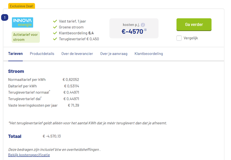

Als ik op Enelogic kijk bij leveranciers wordt me nu Innova Energie aanbevolen:
- Stroom (dal) per kWh€ 0,53114
- Terugleververgoeding (dal) per kWh€ 0,44971
- Stroom (normaal) per kWh€ 0,62052
- Terugleververgoeding (normaal) per kWh€ 0,37166
Met een welkomstkorting kom ik dan op een maandbedrag van -/- €165

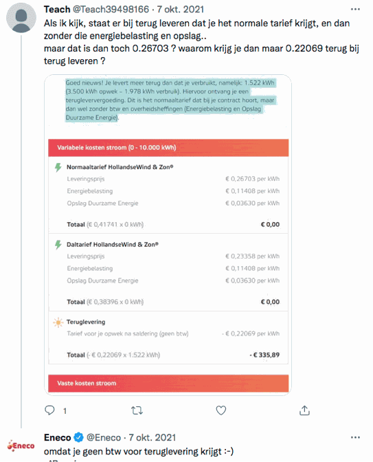

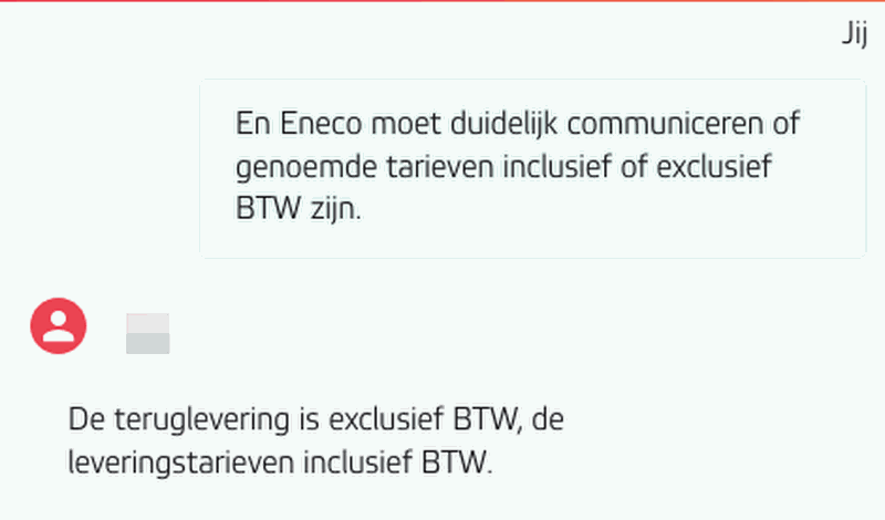

Peet-je schreef op dinsdag 7 juni 2022 @ 19:47:
Zoveel ondoorzichtige sites en ook al is het voor velen klip en klaar, hij wil gewoon 100% zeker weten dat het tarievenoverzicht klopt
Precies, ik wil het 100% zeker weten.
Daarom zojuist pagina 1 t/m 21 van dit topic nog eens doorgespit met filter "eneco".
Meest waarschijnlijke resultaat:
Eneco Teruglevering Tarief = geen btw van toepassing
Gebaseerd op deze twee Eneco TLV BTW schermafbeeldingen:
Eneco twitterde over BTW en teruglevering
in antwoord op de vraag waarom je een lager bedrag bij erugleveren krijgt dan het normale leveringstarief zonder EB en ODE, op 7 oktober 2022:
omdat je geen btw voor teruglevering krijgt :-)
Afbeeldingslocatie: https://tweakers.net/i/K2jc8LKKBtfyBcivSry_LQ-cWDk=/full-fit-in/4000x4000/filters:no_upscale():fill(white):strip_exif()/f/image/0LQtagZCPwYfhh6QJ5N81lf2.png?f=user_large

Afbeeldingslocatie: https://tweakers.net/i/k9b2fUQmibocZQESs4HgoUSxC80=/800x/filters:strip_exif()/f/image/Clj10vQOr6ykEEqJYeCB5F99.png?f=fotoalbum_large
Ik haal toch nog even Innova aan, wel een jaar lang 45ct.

cj1 schreef op dinsdag 7 juni 2022 @ 20:27:
Heb je hier wat aan?
Afbeeldingslocatie: https://tweakers.net/i/wP_apf0asyeeLVmJqkSBH59g5rg=/x800/filters:strip_icc():strip_exif()/f/image/EVsqXOrbdwu98ZIupJMs0b1L.jpg?f=fotoalbum_large

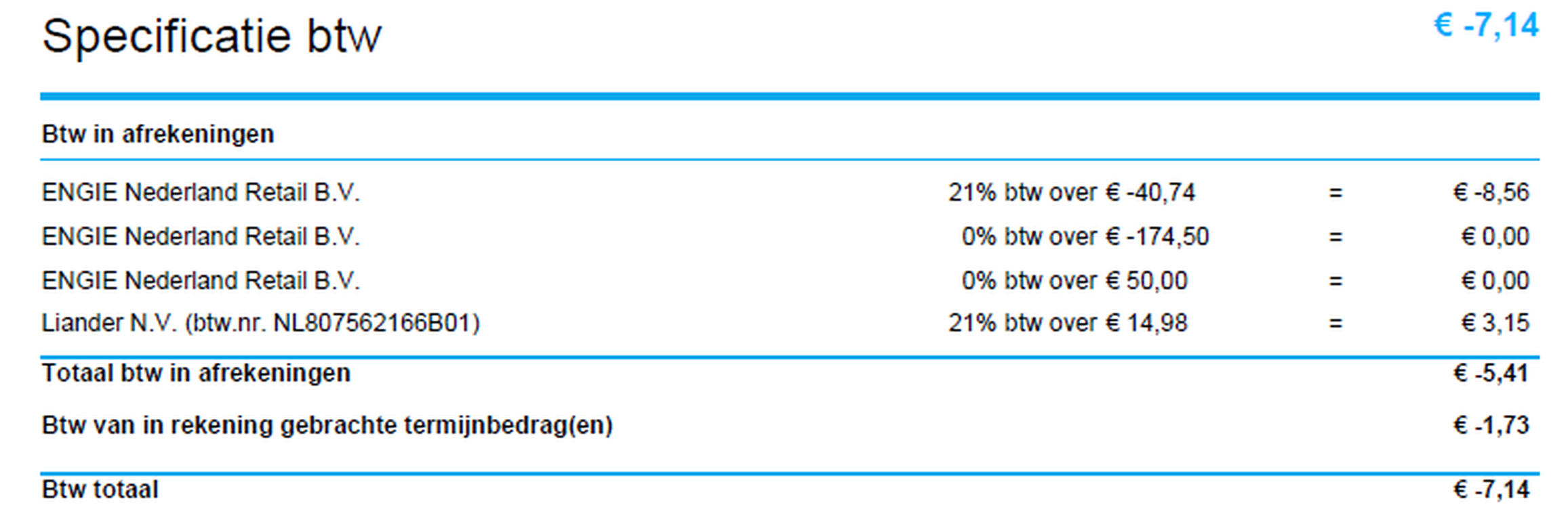

  • mathijshooi
  • Registratie: Mei 2019
  • Laatst online: 26-09 16:33
Hierbij een eindafrekening van Engie (waar ik vanwege een misverstend een dikke 3 maanden bij heb gezeten ipv Delta).
De BTW wordt netjes apart geduid en gedocumenteerd.
Afbeeldingslocatie: https://tweakers.net/i/3OZ7jmK-BhKi1Lg3ePk-lcTPlEs=/full-fit-in/4000x4000/filters:no_upscale():fill(white):strip_exif()/f/image/6qr6EdJe0IryF6H57vj0TZjk.png?f=user_large
Afbeeldingslocatie: https://tweakers.net/i/1SBXxmbjDhF7P-LGIKoUyP7vHco=/full-fit-in/4000x4000/filters:no_upscale():fill(white):strip_exif()/f/image/knEnvZJe0soUliw3TZdlUXB7.png?f=user_large

  • cj1
cj1
2mm zonnepanelen 53% glasbreuk
mathijshooi schreef op woensdag 8 juni 2022 @ 09:12:
Engie BTW op teruglevering
Mooi vind ik deze alinea op de Engie eindafrekening:
Bent u ondernemer en moet er btw berekend worden over deze teruglevering? Neem dan contact met ons op.
[ Voor 14% gewijzigd door cj1 op 08-06-2022 09:32 ]

  • cj1
cj1
Eneco Modelcontract TLV BTW
Vandaag doet de Eneco chat het wel.
Na wat terugkoppeling met de coach geeft de klantenservice medewerker aan dat het (TLV BTW inclusief of exclusief in het contract) wat onduidelijk is.
Samenvatting welke tarieven inclusief en welke exclusief BTW zijn:
De teruglevering is exclusief BTW, de leveringstarieven inclusief BTW.
Afbeeldingslocatie: https://tweakers.net/i/Zq6L3_PXwjz0oYgC9b7jFBGNxIo=/full-fit-in/4000x4000/filters:no_upscale():fill(white):strip_exif()/f/image/8m4iauq83MxKnCBiPiwOrbNk.png?f=user_large
[ Voor 19% gewijzigd door cj1 op 08-06-2022 10:17 . Reden: Schermafbeelding chat bijgevoegd ]
Panasonic WH-MDC05F3E5, PAW-DHWM80ZNT, 3×Fronius IG Plus, Diehl Platinum 2100H, Mean Well TS-200, Studer AJ400-48, 18×Rept CB75, AHED-BMS, Energiek/Greenchoice 3j
