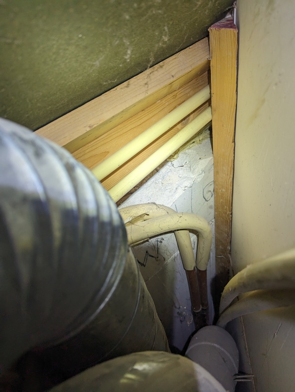

Blihi schreef op donderdag 9 maart 2023 @ 12:11:
@assje Ik zou wel even wat doen aan de afvoer van je ventilatiebox. Ten eerste hoort die 150mm te zijn en er hoort natuurlijk geen Tstuk met een ventiel in die afvoer te zitten.
Dit is een combi afvoer die juist specifiek bedoeld is om zo te gebruiken:
Afbeeldingslocatie: https://tweakers.net/i/YVqa-RkBh8KCdOVKA_2OrPzILdo=/full-fit-in/4920x3264/filters:max_bytes(3145728):no_upscale():strip_icc():fill(white):strip_exif()/f/image/fQwtCGgXMEO5DSulRxdvoZOa.jpg?f=user_large
De nu nog ongebruikte aansluiting wil ik gaan gebruiken voor de rioolbeluchting van de voorbereidde standleiding die op de foto te zien is.
Ook dat afgedopte broekstuk van de rookgasafvoer moet gewoon even weggehaald worden voordat je de boel dicht maakt.
Dit ga ik uiteraard nog aanpakken. Ik overweeg alleen nog om een afvoer te behouden zodat ik de badkamer die we hier gaan maken een eigen ventilatieafvoer kan geven.
Gebaseerd op jouw opmerking m.b.t. condens moet ik nog maar even overwegen of ik hier wellicht een nieuwe enkele ventilatiepijp/pan voor in de plaats moet zetten.

assje schreef op donderdag 9 maart 2023 @ 14:03:
Ah, dan is het inderdaad weer in orde.
Ja, dan moet er eigenlijk wel een nieuw buitenpijpje op.

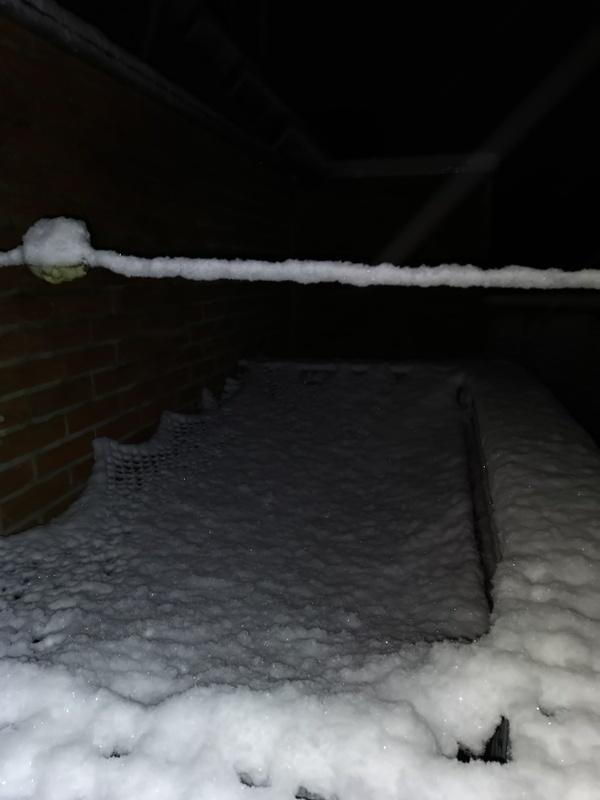

Atomius schreef op vrijdag 10 maart 2023 @ 09:36:
Wat verbruiken jullie warmtepompen per dag deze dagen?
Deze week.
Afbeeldingslocatie: https://tweakers.net/i/tDmBeXQ-0SqeYb9RVgPBTS9_6IE=/800x/filters:strip_icc():strip_exif()/f/image/G1g2cYLZR8vTTM6tzxtR5JuD.jpg?f=fotoalbum_large
Vandaag zal wat hoger worden ivm geen zon ben ik bang.
En dan ligt er ook nog eens een laag sneeuw op de panelen..
Mag van mij wel klaar zijn met dit pokke weer.

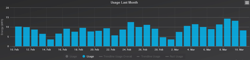

Vorige week <10kwh, deze week tussen 10 en 14kWh, maar hij draait pas net en ben erg aan het testen voor de optimale setting. Is inclusief sww, ik kwam van 700m3. Jij?
Gasloos, Panasonic mono 7J; 11 x Jinko 420 Wp op ZZW + 12 x Jinko 420Wp NNO op Solis 8k; E-max lithium 45km/u scooter ; Douche wtw; waterontharder

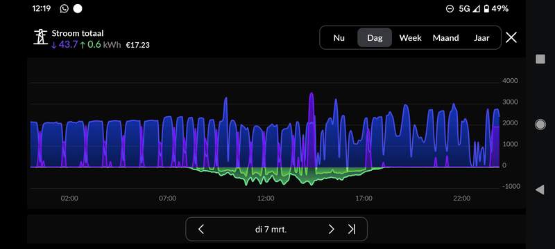

Even een update over het hoge verbruik van mijn Daikin:
Afbeeldingslocatie: https://tweakers.net/i/gUkc-QTOlQ_6gKUR7bySrDGnFSY=/800x/filters:strip_exif()/f/image/XHON5TehiAlNzMXyiT6d3rMZ.png?f=fotoalbum_large
Het was dit. Erg hoog verbruik, zowel van buitenunit (blauw) als binnenunit (paars). Achteraf was dit misschien nog de opwarmfase.

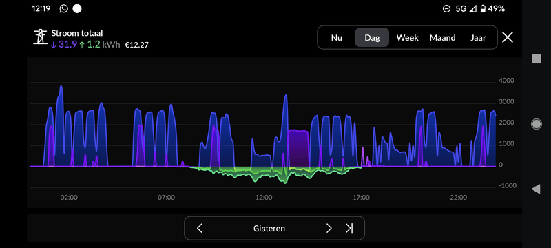

Afbeeldingslocatie: https://tweakers.net/i/k0YkMy8fv6lYsYCMcn0tcxrkVQY=/800x/filters:strip_exif()/f/image/cl9n00Nj8bphv4LOPfIT9FEM.png?f=fotoalbum_large
Dit was gisteren. Inmiddels waren de instellingen aangepast door de installateur. Je ziet dat buitenunit minder vaak maar wel hoger verbruik heeft. Binnenunit lijkt een stuk rustiger, gelukkig.

Atomius schreef op vrijdag 10 maart 2023 @ 12:37:
Dit is vandaag. De hoofdzone/vv staat nog steeds op 42 graden. Ik ga deze nog verlagen naar 32 op aanraden koevlaas. Hopelijk gaan die frequente en hoge buitenunit (blauw) spikes dan een stuk naar beneden.
Dat verbruik van dat buitenunit.. Zucht :| Wordt vervolgd.
Ik zou lekker dat advies van Koevlaas zo snel mogelijk opvolgen als je het verbruik minder wilt. :)
WP Vaillant VWL75/6 A 230V | Boiler VIH RW 300/3 MR | 27 x 400 ZZO= 10.8 op Solar Edge 9 kW 3 fasen omvormer | Vent: Zehnder Q600 ERV - Homewizard producten zijn niet aan te raden
Sorry hoor, maar je zit hier nu al een week (of zo) lang te klagen over het verbruik van je WP, terwijl je direct in het begin al te horen kreeg dat die watertemperatuur enorm naar beneden moet. 42 graden watertemperatuur als je VVW hebt i.c.m. een WP slaat echt nergens op.
Waarom heb je dat niet al lang gedaan? Zo'n instelling heb je in een paar seconden aangepast. Dat kost je veel minder tijd dan hier elke keer melden dat het verbruik veel te hoog is.
Kortom, ophouden met klagen en gewoon die instelling aanpassen! Ik zou beginnen met een vaste watertemperatuur van bijvoorbeeld 28 graden, en dan eens kijken wat er gebeurt.

  • Aziraphale
  • Laatst online: 22:36
Hoe gaan jullie om met sneeuw die aan de achterkant de buitenunit in wordt gezogen? Afdakje of geen probleem?
  • Jaap19
  • Registratie: December 2022
Aziraphale schreef op vrijdag 10 maart 2023 @ 14:04:
In mijn installatiemanual wordt een afdakje geadviseerd. Moet het alleen nog doen. Iemand een idee voor stormvast en onderhoudsvrij materiaal? En naar binnen gezogen regen, kan dat kwaad?

  • Zwartoog
  • Laatst online: 21-09 12:57
Niet. Geen problemen mee gehad tot dusver. Maar ook nooit over nagedacht :)
Voor:
- minder vocht door je condensor
- minder defrosts?
Tegen:
- lucht is sowieso vochtig
- merk met sneeuw niet bijzonder veel defrosts in vergelijking met koude mistige dag
- beperkt luchtstroom iets
- sneeuwvlokken worden gewoon van opzij aangezogen
  • Aziraphale
Evanrvb schreef op vrijdag 10 maart 2023 @ 15:14:
Dit advies is wel alleen in een klimaat met veel sneeuw dacht ik (Ik heb 'dezelfde' en meen mij hier iets van te herinneren uit de manual ;) )
Ja, dat is in het geval dat sneeuw vanaf het dak kan schuiven, maar die kans is hier echt 0.
Van opzij aanzuigen, wat @Zwartoog noemt, ben ik niet zo bang voor.omdat de verdamper volledig aan de achterkant zit. Sowieso wordt het dan alleen een afdakje boven het deel tussen de muur en de wp, dus aanzuiging zal het ook niet echt beperken. En mevr. Aziraphale kan er in de zomer mooi een paar plantjes op zetten. ;)
Maar ik meende ook, maar kan het zo snel niet vinden, dat @flippy wel eens een afdakje geadviseerd heeft om de buitenunit schoner te houden. Of heb ik dat mis?
  • flippy
flippy
Alle rechten voorbehouden.
Aziraphale schreef op vrijdag 10 maart 2023 @ 15:26:
ja, het helpt enorm als het SNW is (Standaard Nederlands Weer, dus 5 graden, 5mm regen per uur regen en 5 miljoen procent luchtvochtigheid)
afdakje voorkomt sneeuw/regeninval op de verdamper die natuurlijk onder vriespunt is en dus onnodige ontdooislagen en het houd de machine schoon en droog. ook minder corrosie op de verdamper door het inbijtende fijnstof.
machines die droog staan of beschermd van de elementen hebben gewoon een veel langer leven.
[ Voor 7% gewijzigd door flippy op 10-03-2023 15:32 ]
  • Whiskey48
  • Laatst online: 01:20
Afbeeldingslocatie: https://tweakers.net/i/PRbo4FG1_49nu0PxMtpcTW36NNM=/800x/filters:strip_icc():strip_exif()/f/image/vAqVv4niR3wtl71kUph1q4lv.jpg?f=fotoalbum_large
Afbeeldingslocatie: https://tweakers.net/i/oB8D_3YhKwh-YpHof5Q3o3okJUc=/x800/filters:strip_icc():strip_exif()/f/image/jRLgiQB84zuOPczWzPfFCNQD.jpg?f=fotoalbum_large
Afbeeldingslocatie: https://tweakers.net/i/eWQ6qrYpIRN9uTq2TGR4GocQBIA=/x800/filters:strip_icc():strip_exif()/f/image/lcndY3Eahm6tl7K9NmCoiyAn.jpg?f=fotoalbum_large
Afbeeldingslocatie: https://tweakers.net/i/VkK9f-TB0da5Jk1dWwFg0BmmorQ=/800x/filters:strip_icc():strip_exif()/f/image/4W86yBG4gCrwspBxTcySAi9L.jpg?f=fotoalbum_large
Excuses voor de vele foto's, maar ik ben benieuwd naar jullie advies.

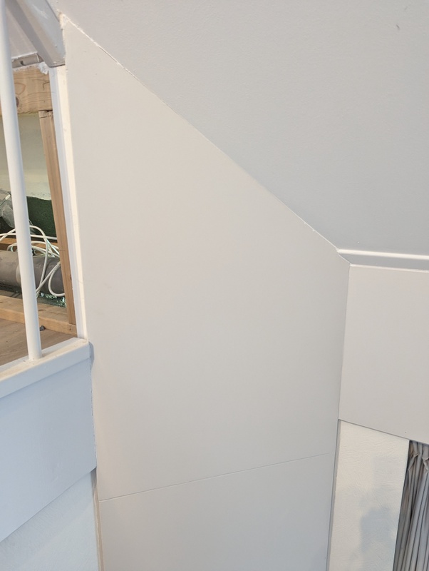

Er is iemand bij ons thuis geweest om te kijken naar de mogelijkheid voor een all-electric (split unit) warmtepomp.
Het liefste heb ik deze aan de zijkant van het huis op het (houten) garagedak richting de straat of aan de muur (richting muur buren), maar ik begrijp dat dit niet gaat vanuit een knieschot (onder een dak), enkel recht naar binnen.
Nu heb ik bij de trap naar zolder een koof voor de mechanische ventilatiebuis, gasleiding en water aan/afvoer ... Waar ik denk de plank bij de trap wel er af zou moeten kunnen.
Heeft iemand de ervaring of dit een beetje te doen is? De man die de inspectie deed was dit de eerste keer dat een huis zo'n opbouw had.
Een alternatief is om de warmtepomp op het betonnen dak op de keuken (achterkant huis) te plaatsen, maar dan moet er een gat gemaakt worden in het badkamer plafond om daar naar buiten te gaan.
Dit zou ik zeggen liever niet omdat er dan een koof moet komen in de badkamer en ivm het geluid richting de tuinen van de achterburen.
... Het liefst heb ik het eerste, maar weet niet of dit dus wél kan, of dat dit een beetje complex zal worden.
Heeft hier iemand een keer een vergelijkbare situatie gehad misschien en heeft een advies wat handig is?
  • BarryH
  • Laatst online: 23:36
@Whiskey48 als je 100x100mm doorvoer kan maken kan je prima langsknieschot volgens mij
  • Jaap19
Whiskey48 schreef op vrijdag 10 maart 2023 @ 15:41:
Ik heb zo'n kloof (ander huis) wel eens gebruikt om de elektrabuis van de zonnepanelen naar de meterkast leiden. Was eenvoudig. Maar ja, elk huis is anders.
  • Whiskey48
Jaap19 schreef op vrijdag 10 maart 2023 @ 15:50:
Ja de 3fase kabel die nog aangelegd moet worden zal ook hier doorheen gaan. Gelukkig is bij de bouw 2 PVC buizen geplaatst van het knieschot naar de meterkast. Eentje heb ik al een UTP kabel doorheen, de andere is perfect voor een 3fase kabel!
  • Whiskey48
BarryH schreef op vrijdag 10 maart 2023 @ 15:43:
Ah top, ik ga even opmeten maar dat moet wel lukken denk ik, dank!

In ieder geval investeren in gereedschap voor buigen en zodra alles los hangt en alle verbindingen klemmen.
  • Aziraphale
flippy schreef op vrijdag 10 maart 2023 @ 15:30:
En als je naar onderstaande foto's van mijn situatie kijkt, wat zou je dan aanraden? Ik dacht zelf aan een afdekking/brede plank boven het deel tussen de muur en de buitenunit. Zou dat voldoende zijn of is het beter om het over de hele unit door te trekken?

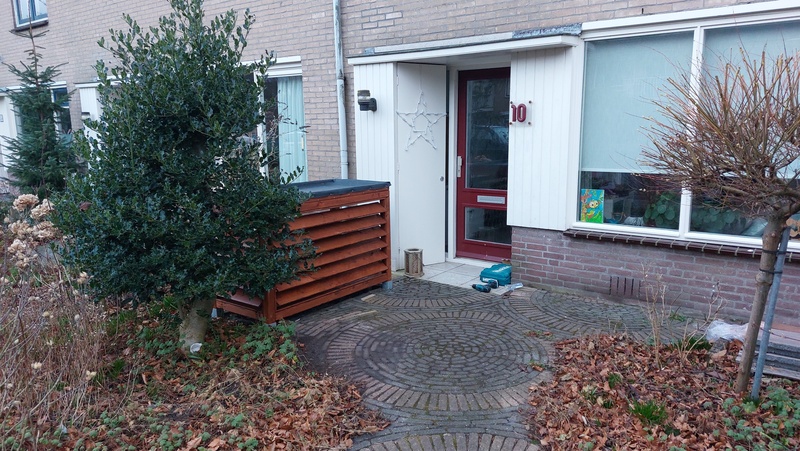

  • dof
  • Laatst online: 01:06
dof
Laatste 4 dagen 25 - 30 kWh (kom van 20 m3 per dag). Sneeuwt hier en defrosts om het uur.
  • flippy
flippy
Aziraphale schreef op vrijdag 10 maart 2023 @ 17:00:
[Afbeelding][Afbeelding]
ik zou er een "ding" van maken die langs de WAF komt en de hele bovenkant van demachine bedekt en om hem aan 1 kant dicht te maken, bij voorkeur aan de kant waar de mensen hem kunnen zien. maak je er een soort van verhoogd plantenbak van bijvoorbeeld. leuk zaterdagje klussen ermee gevuld en de WAF ook weer tevreden gesteld.

  • Aziraphale
flippy schreef op vrijdag 10 maart 2023 @ 17:08:
Dus aan de bovenkant en aan de kant van de deur? Beperkt dat niet teveel de luchtstroming aan de achterkant? Zou wel als voordeel hebben dat onze tweejarige het niet in zijn hoofd gaat halen om er achter te kruipen...
  • flippy
flippy
Aziraphale schreef op vrijdag 10 maart 2023 @ 17:19:
hij staat best ver van de muur af (erg fijn) en zolang 1 kant open is heb je genoeg aanzuiging. geen valse lucht/wind door de machine is beter omdat de fan de luchtstroming beter kan afregelen. de kant die dan open is kan je wat simpel grof gaas voor doen om nieuwschierige handjes weg te houden...
ik zou wel graag zien dat ie hoger staat ivm ijsvorming...
[ Voor 4% gewijzigd door flippy op 10-03-2023 17:21 ]

  • dof
dof
Afbeeldingslocatie: https://tweakers.net/i/mWmkDliN0Xaf_Wbv4Oran_a08oA=/800x/filters:strip_exif()/f/image/RrBfcTf9ZNk578BjjsEcxbYO.png?f=fotoalbum_large
De laatste week rond de 11 kWh dus. En daar houdt ie ca 1200 (wel goed geïsoleerde) m³ mee warm.
Maar uiteindelijk zegt dat niets, want het is extreem afhankelijk van de isolatiegraad en grootte van je woning, waar je woont, hoe warm je het wilt hebben en van je afgiftesysteem.
Veel tips vind je hier: Andrehj in "Mitsubishi Electric Ecodan Lucht/Water Warmtepompen"
En voor SWW: Andrehj in "Lucht/Water warmtepomp om mee te verwarmen en te koelen #10"

Andrehj schreef op vrijdag 10 maart 2023 @ 17:42:
En dat was dus precies wat ik had verwacht tussen de 10/15 kwh per dag in deze weeromstandigheden.
Ik heb beide topics al doorgelezen en het een en ander aangepast zoals sww verwarmen tussen 14 en 17.
Geen boosters en elektrische verwarming elementen aan.
Verwarm nu de woning ook op "eco" mode ipv "comfort"

Dit, in een -nog- slecht geïsoleerde jaren 30 benedenwoning op het noorden, brrr:
Afbeeldingslocatie: https://tweakers.net/i/fSgVPZv_4vUy_urD7-We1c8VQO8=/800x/filters:strip_icc():strip_exif()/f/image/ci8X6YYteQOI4YJNn0rBd2WR.jpg?f=fotoalbum_large
Gibson S-1, Godin Multiac ACS SA, Camps Cut 500S, Roland Jazz Chorus-120 , King Tempo II 607, TMS320C10, SAM4L

flippy schreef op vrijdag 10 maart 2023 @ 17:20:
Die van mij staat ook op ongeveer deze hoogte. Is de afgelopen 5 jaar nog geeneens een begin van een probleem geweest. Mijn defrost water loopt altijd het kiezelbed in naar voldoende diepte om niet bovengronds te bevriezen. Dat kan ik bij @Aziraphale niet zo beoordelen. Als hij dat ook voor elkaar heeft, dan gaat dit prima zo.

Afbeeldingslocatie: https://tweakers.net/i/AC4L0uZOrNoa-vwBtI16bBhs62k=/x800/filters:strip_icc():strip_exif()/f/image/PjuJgvl8WiEa8OyAQD7GFP98.jpg?f=fotoalbum_large
Mijn anti-blad net heeft wel een onverwachts nadeel. Sneeuw blijft er op liggen.
