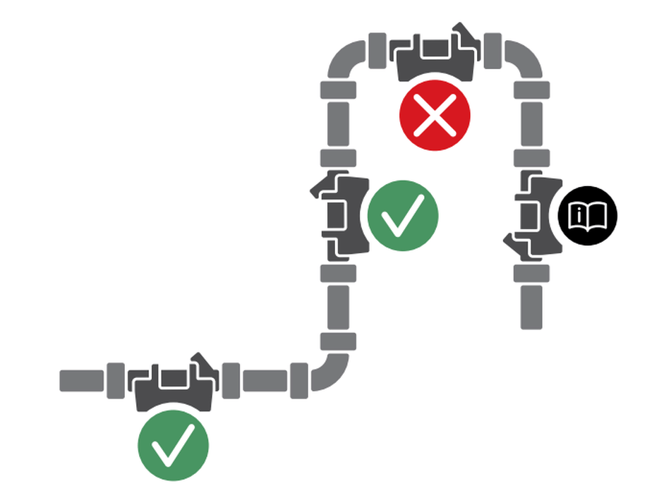

moet een Kamstrup niet in een buis zitten met een bepaalde rechte lengte, dus geen bochten oid dicht bij?

hrt schreef op zondag 26 februari 2023 @ 17:19:
staat idd wel in de montage instructie
Dit is het advies van Kamstrup...
Afbeeldingslocatie: https://tweakers.net/i/4op9IM9Qow9kn5cwCTF8XCNGaAk=/full-fit-in/4000x4000/filters:no_upscale():fill(white):strip_exif()/f/image/Jy5TLOxvVIpLcbpFMuCHgw53.png?f=user_large
Gezien de aanduiding zit ik er nog wel zo'n beetje binnen de grens dunkt me. Als ik de Kamstrup zou moeten gebruiken om kosten door te berekenen zou ik er wellicht veel meer buis gebruiken :)

Als je de industrie richtlijn zou pakken voor dit soort ultrasone metingen is 8D voor en 3D achter. Denk tegenwoordig wel al korter. Maar lucht is dus wel funest. Daarom mag die waarschijnlijk niet op zijn kop.
En bij 20mm buis is dat dus totaal11*20mm=220mm, dat is bijna het hele instrument. Dus verbaasd me niet dat er niet over extra rechte leiding voor of achter de meter wordt gesproken.

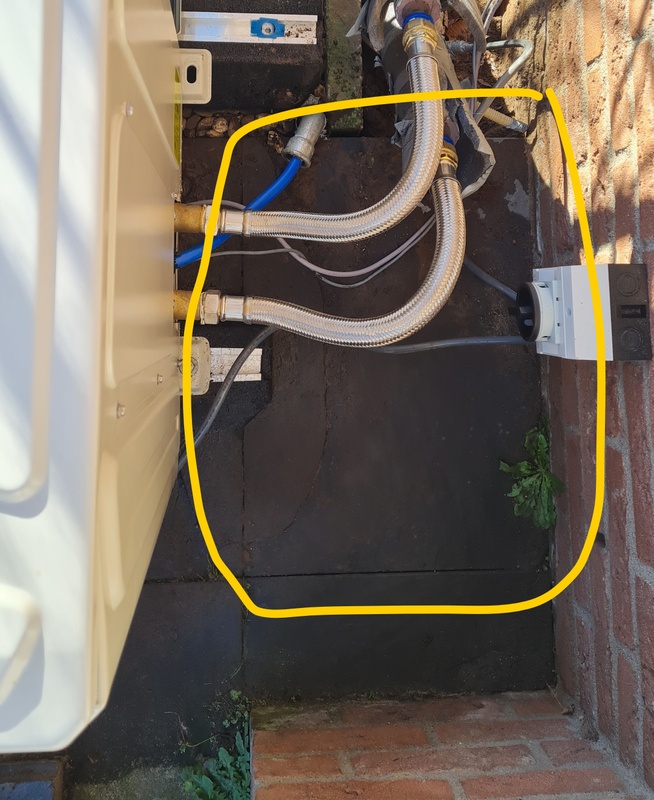

Vanmorgen de flexibele slangen tussen de WP en de flexbuis geplaatst. De trillingen zijn zeker minder geworden in huis maar nog niet helemaal weg. Zaterdag de boel op balkjes en veren zetten, dat is het laatste zetje om de trillingen weg te nemen denk ik. Ik plak dan ook maar gelijk wat ontdreuningsmatjes op en in de WP. En dan in de lente de overkapping met wat geluiddempend materiaal voor de finishing touch hopelijk.
Ik moet de boel op de foto's uiteraard nog netjes afwerken en isoleren, maar eerst testen of het werkt en lekvrij is :)

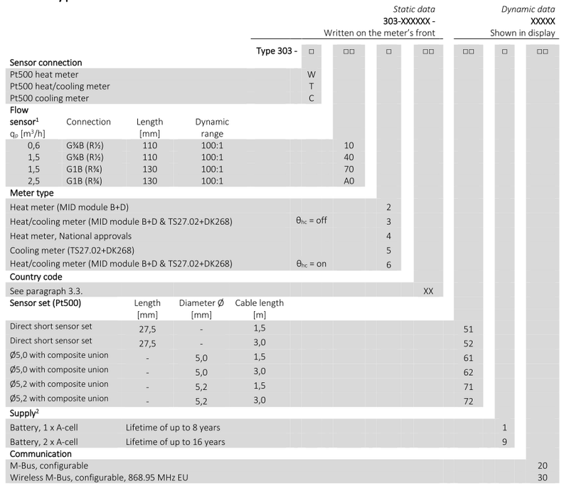

Wie van de medetweakers heeft er een Kamstrup Multical 303?
Ik dacht dat die in 2 uitvoering te krijgen was qua uitlezing; met bedrade MBUS en draadloze MBUS.
Nu heb ik hier een Multical 303 liggen waarvan ik dacht dat dat er 1 was met bedrade MBUS waar ik later zelf nog een MBUS master en kabel voor moet regelen.
Nu lees ik dat bij de bedrade variant de kabel mee geleverd word, maar die heb ik dus niet.
Is er ook een versie zonder mbus? Als dat zo is dan heb ik die dus :'(

Wat ik me trouwens nog afvroeg. Zouden de trillingen ook niet doorgegeven worden dmv de bigfoots via de tegel die strak tegen het huis aanligt? (zie foto) De bigfoots trillen natuurlijk een beetje en die zijn vrij stug, de tegel ligt ook strak tegen de bakstenen aan lijkt het.
Wellicht zitten er hier wat trilling experts die daar iets zinnigs over weten te zeggen? :9
Aangezien ik de WP nu toch een beetje kan schuiven ga ik die er toch eens tussen uit halen om te kijken of dit effect heeft.
MM ligt aan je totaal bouwplaatje
Je buiten muur staat zo goed als los van je binnenmuur.
Maar als je fundering hoog zit trillen de tegels op je fundering.
Dus tegels ver genoeg loshouden zou wel wat effect moeten hebben

Corne-P schreef op maandag 27 februari 2023 @ 12:49:
Je kunt het type nummer uitlezen in de Kamstrup. Daaruit kun je dan nagaan welke opties je hebt (of niet). Staat wel in de handleiding:

Evanrvb schreef op maandag 27 februari 2023 @ 12:21:
Trillingen zijn gekke 'dingen', ze gaan alle kanten op. Dat wist Terpen Tijn al ;)
Kijk eens op Trillingen warmtepomp dempen voor inspiratie. Een paar goedkope stalen veren zou het proberen waard zijn. Nadeel is wel dat door de ongelijke gewichtsverdeling, de unit niet meer waterpas zal staan. Vulplaatjes lossen dat op, of eventueel de iets duurdere vibratiekit van Soleco (https://www.asvairco.nl/a...eunen/vibratiekit-2-geel/ of rood of groen)

Evanrvb schreef op maandag 27 februari 2023 @ 11:41:
[Afbeelding][Afbeelding]
Wellicht helpt het nog iets als er wat ruimte tussen bestrating en gevel zit.

Dylantje2 schreef op maandag 27 februari 2023 @ 12:52:
En metalen spouwankers ?
  • Corne-P
  • Laatst online: 02-02 01:24
Jojan265 schreef op maandag 27 februari 2023 @ 12:54:
Deze had ik inderdaad ook al vaker gezien. Die laatste 3 waardes zijn echter alleen uit te lezen via het display en hij zit nu nog in de doos, thuis.
Mede door deze datasheet dacht ik dat er enkel een bedrade en een draadloze versie was. “Geen communicatie” staat er namelijk niet tussen.
Maar nu twijfel ik dus. Ik heb namelijk maar 3 kabels. 2 voor de sensoren en 1 voor de flowmeter.
Zou die tegels voor de test zeker even loshalen. Bigfoots geven de laagfrequente trillingen 1:1 door.
Mijn WP (Omnia M3.2 10)

Jaap19 schreef op maandag 27 februari 2023 @ 13:00:
Die heb ik al thuis liggen ;) (de rode) Die komen er zaterdag onder. Maar bedacht het me opeens van die tegel dus die ga ik ook alvast even weg halen.

Corne-P schreef op maandag 27 februari 2023 @ 13:10:
Waar heb je hem gekocht? Via het bestelnummer van die leverancier kun je ook vaak wel achterhalen wat het is.
Weet je zeker dat hij volledig niet uitleesbaar is?
Kamstrup uitleestopic: Kamstrup Multical 302 met Pi uitlezen en domoticz
Uitgebreide howto wmBus: Zwartoog in "Kamstrup Multical 302 met Pi uitlezen en domoticz"
Had ook liever bedraad gehad, maar nu de antenne goed gepositioneerd is werkt het prima :)
