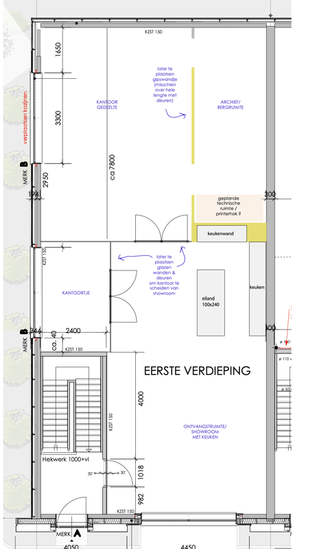

Ik ben op dit moment bezig met een bedrijfspand en daarin wordt vanuit de bouw al standaard vloerverwarming leidingen aangelegd. In eerste instantie dacht ik: lucht / water warmtepomp en aansluiten op de vloerverwarming. Alleen dat is tot eind van het jaar moeilijk te leveren, dus nergens krijg je gehoor of een offerte duurt heel lang.
Afgelopen week had ik iemand aan de telefoon en die zei: voor een bedrijfspand moet je geen lucht/water warmtepomp nemen, maar een lucht/lucht warmtepomp net zo efficient in jullie situatie. Je bent alleen maar op kantoor tijdens kantooruren en in de zomer kan je dan ook gelijk koelen.
Allemaal leuk al die verschillende adviezen, maar hoe kan ik zelfstandig uitzoeken wat het meest efficient is? Ik heb namelijk een beetje het gevoel dat dit advies van een lucht/lucht warmtepomp ook op basis van makkelijk leverbaarheid is.
Op het internet kan ik overal wel de verschillen opzoeken of wat aangenamer is, maar nergens echt wat uiteindelijk gewoon het meeste energie gaat kosten. Ik begrijp dat je voor een woning liever voor een lucht/water warmtepomp gaat in combinatie met vloerverwarming (traag systeem). Aangenamer en je maakt veel meer uren gebruik van warmte. Alleen voor een bedrijfspand vind ik het moeilijk beslissen. Daar maak je alleen gebruik van de warmte tussen 9:00 en 17:00 uur op werkdagen.
EPS waarde pand is 0.73.

@isomis Vloerverwarming is vaak wat "traag" door de grote massa.Maar dit hangt ook af van de variant: zitten de slangen in de vloer vlak bij de oppervlakte of dieper in het beton.
Tegelijkertijd is een warme vloer wel heel comfortabel.
Als je door de weeks van 0800 tot 1800 de boel warm wil hebben dan is LL WP een goede optie, wellicht in combinatie met LW WP voor vloerverwarming.
Natuurlijk is er ook een ventilatievraagstuk (Wat vaak meer vraagt dan thuis door meer mensen per m2)
Maak even een apart topic met b.v. ook de grootte van het pand (onder de 400m2-> woonhuisachtige oplossingen of groter?)
  • isomis
  • Laatst online: 06-10 20:07
BarryH schreef op maandag 9 mei 2022 @ 10:35:
6-8 cm onder het oppervlak en het gaat maar om 150m2 op de eerste verdieping. Er zit ook nog een magazijn onder van ook 150cm2, maar die hoeft niet verwarmt te worden.
Er komen hooguit 4 mensen te werken.
Plattegrond:
Afbeeldingslocatie: https://tweakers.net/i/Ec-lN2AsZr1tBLpYkIYLNLs8El8=/x800/filters:strip_exif()/f/image/cU3g5te9Nxry5RVLWmSkpJmS.png?f=fotoalbum_large

@isomis Dan lijkt me LL WP prima en dan een kleine LW WP om de vloer licht op tewarmen. Als je je vloer afwerkt met een isolerend materiaal (lamelparket van hout/kurk, tapijt,....) dan is dat waarschijnlijk niet nodig.
  • isomis
BarryH schreef op maandag 9 mei 2022 @ 10:49:
We krijgen een monolithische vloer, dus er komt niks op. Het bedrijf adviseert twee LL WP van 75m2 per stuk. Ik denk dat we ook niet echt een andere optie hebben. Aangezien het pand al in ze zomervakantie opgeleverd gaat worden en LW WP systemen pas volgend jaar geleverd kunnen worden. We kunnen niet een hele winter zonder verwarming zitten en wil NUON stadswarmte uit principe niet afnemen.

  • BarryH
  • Laatst online: 17-10 21:21
@isomis lijkt me prima. Je kan altijd nog je vloerverwarming aansluiten.

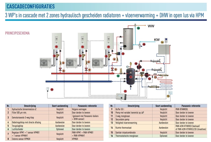

Zit met een vraag. Ik heb een aantal bronnen waaronder 2 warmtepompen. Ik ben van plan om door middel van electrische kogelkranen te bepalen welke bron de vloerverwarming voed. Maar nu mijn vraag moet ik ook in de retour leiding electrische kogelkranen zetten of is de warme kant voldoende.

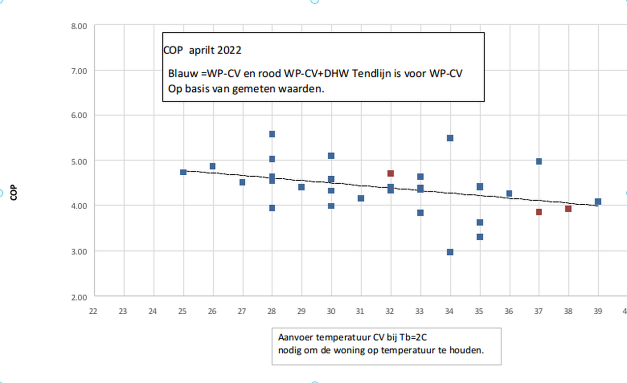

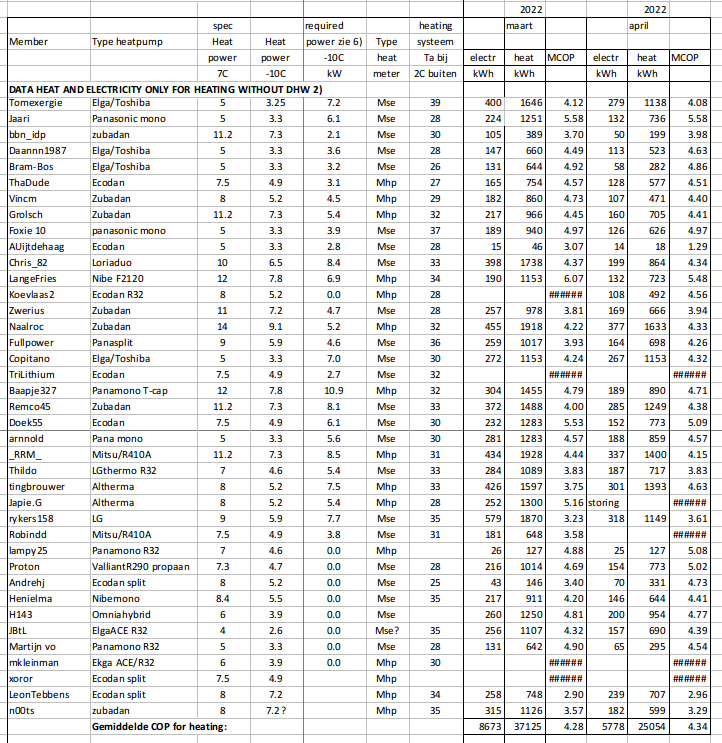

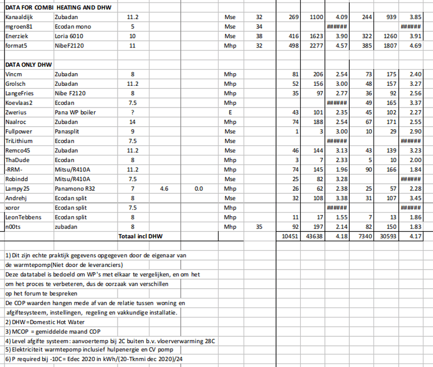

Een reminder monitoring April 2022:
Inleveren data s.v.p.
@mgroen81 @ThaDude @Rol-Co @Baapje327 @Robindd @H143 @mkleinman @xoror @TriLithium

Rol-Co schreef op maandag 9 mei 2022 @ 18:26:
Ik heb geen meters opgenomen tox, en de wp draait in de nacht/morgen/avond nog. Ik geloof het ook wel, hij loopt al tijden op een setting waar ik geen omkijken aan heb.
Dus ik begrijp dat je niet meer mee doet met de monitoring? Ik kan je dus uit de lijst verwijderen?

Dat begrijp ik. Maar dit is mijn vraag niet, ik wil weten of het voldoende gescheiden is om alleen elektrische kogelkranen in de warme/aanvoer (of koude/retour) te plaatsen.
Zoals ik al aangaf zijn het o.a. 2 warmtepompen en deze zijn standaard voorzien van expansievaten.

In een cascade installatie kun je afdoende met een keerklep, hier een schematische voorbeeld van een cascade installatie met uitgebreide na regeling als voorbeeld. Welk merk je ook pakt, onderling zit er weinig verschil in. Dit zelfde geldt ook voor CV installaties. Een smoorklep is in de meeste situaties niet nodig.
Afbeeldingslocatie: https://tweakers.net/i/KaZ75RuK__uQ8AH8Tb9nghFhKr0=/800x/filters:strip_icc():strip_exif()/f/image/85lg0BkZBpYO9Y6Awhx93dgH.jpg?f=fotoalbum_large
Naar aanleiding van mijn eerdere post in september hierbij de resultaten.
Eerder deed ik dus 1 x per dag SWW maken om 14.00 met de gedachten dat de COP dan altijd beter is dan bijvoorbeeld 's nachts.
Nu loopt SWW 24 uur per dag, met een max temp daling van 10 graden (setpoint is 48), dus bij 38 graden in het midden verwarmd hij SWW.
Afbeeldingslocatie: https://i.imgur.com/M0e1BM2.jpg
Ik vermoed dat ik in december een typefoutje gemaakt heb, omdat dat de enigste maand is die er tegenstrijdig uit komt in de tabel.
Al met al dus een serieuze besparing.
Het belangrijkste is naar mijn mening dat bij elke dag om 14.00 het vat verwarmen, dat het vat regelmatig wordt verwarmd terwijl deze nauwelijks is afgekoeld, en de WP dus op hoge temperaturen loopt.

Grolsch schreef op dinsdag 10 mei 2022 @ 07:57:
Ik heb precies dezelfde ervaring. Hier gaat ie pas verwarmen bij 37°C op de sensor. En dan heb ik ook nog (in Domoticz) een scriptje lopen wat om 14 of 20 uur op de knop "nu SWW maken" drukt als het water onder de 40 graden is gekomen. Dit geheel zorgt ervoor dat meestal de warmtepomp elke twee dagen het SWW verwarmt, en dit nagenoeg nooit 's ochtends vroeg of 's avonds laat doet.
COP voor SWW voor mei tot nu toe is 3.78, dus daar ben ik wel tevreden mee.

Resultaten monitoring april 2022
Wederom een grote spreiding van de COP. Veel installaties draaien niet optimaal. Misschien een checklist maken voor analyse van het systeem.
De eerst volgende monitoring is over de periode mei t/m sept omdat het verbruik in de zomermaanden laag is.
Afbeeldingslocatie: https://tweakers.net/i/gSZ05zIAWb2OlIsEF26-oosALJw=/full-fit-in/4000x4000/filters:no_upscale():fill(white):strip_exif()/f/image/5m82AmgiSAWh4sHVlTsGe6zT.png?f=user_large
Afbeeldingslocatie: https://tweakers.net/i/QwwT4-G75-I1QezH3dEdjPKgB7I=/full-fit-in/4000x4000/filters:no_upscale():fill(white):strip_exif()/f/image/vFyKOM39y14JdyvF9fzzpsO5.png?f=user_large
Afbeeldingslocatie: https://tweakers.net/i/X1zq_9zGkVYhzOTGHvfgv1SL8vY=/full-fit-in/4000x4000/filters:no_upscale():fill(white):strip_exif()/f/image/Ice5ajWRd9uUTNOPQz5zOsmB.png?f=user_large

@Tomexergie wat betekenen de afkortingen in de kolom 'type heat meter'?
Gasloos, Panasonic mono 7J; 11 x Jinko 420 Wp op ZZW + 12 x Jinko 420Wp NNO op Solis 8k; E-max lithium 45km/u scooter ; Douche wtw; waterontharder

Joris 407 schreef op woensdag 11 mei 2022 @ 18:35:
Mse Separate Integrated heat/flow meter with certificate
Mhp Heat metering internal heatpump
Me Heat metering extern not certificated
S Separate temp/flow metering with external integrator
E Estimations without heat meter
Toelichting bij de intro van dit topic.
E doen we niet want we gaan uit van "meten is weten"
