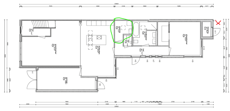

Onze technische ruimte is helemaal ingesloten en daar komen alle leidingen uit. Het is niet mogelijk deze leidingen te verleggen omdat we de betonvloer direct op het zand hebben liggen en dus geen kruipruimte hebben. In deze ruimte moeten we ook de vriezer en wasmachine kwijt, dus de ruimte is wat beperkt. In de tekening is dit de groen omcirkelde ruimte. De buitenunit willen we in de tuin bij het rode kruis hebben. De koelleidingen kunnen dan mooi over het dak (net zoals eventuele stroom voor een nieuwe groep). De benedenverdieping is ca. 120m2
Nu heb ik iemand hier over de vloer gehad om een offerte te maken. Deze heb ik nog niet binnen, maar wou wel alvast even met jullie schakelen.
Hij gaf aan dat we waarschijnlijk zo een 10-11 kW warmtepomp nodig hebben. Op basis van het gasverbruik begrijp ik dit niet: wij gebruiken inclusief SWW zo een 1420m3 gas per jaar. In de zomermaanden ongeveer 10m3 per maand, dus trek er 120m3 vanaf voor het SWW. Met de resterende 1300m3 zou ik op ongeveer 6kW uitkomen met behulp van de koevlaas2 formule. Zie ik nu iets over het hoofd of heeft de installateur een hele wilde gok gedaan of moet ik voor het SWW nog iets extra rekenen?

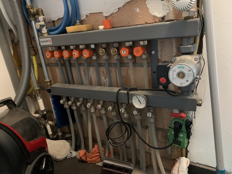

De tweede vraag die ik had betreft de verdeler van de VV: de installateur gaf aan dat deze kon blijven zitten. De pomp trekt 87W als hij in bedrijf is, dit vind ik sowieso zonde. Daarnaast lees ik dat de efficiëntie omlaag gaat. Aangezien we enkel VV op de warmtepomp hebben zitten en geen radiator vraag ik mij af of dit voor de flow wel in orde gaat zijn.
Afbeeldingslocatie: https://tweakers.net/i/N58AuomC81vyqB3x5KVm_iRTGDU=/800x/filters:strip_icc():strip_exif()/f/image/E6lgPB0d7cl0Rvl8J6UcLrXc.jpg?f=fotoalbum_large
De installateur had het over een warmtepomp van het formaat grote vriezer. Als deze geplaatst wordt kunnen we vervolgens vrijwel niet meer bij de verdeler, vervangen gaat dan dus ook niet meer zonder alles weer te verplaatsen (en naar ik verwacht los te koppelen).
Verwachten jullie dat ik inderdaad de huidige verdeler kan gebruiken of is dit vragen om problemen?

Wel een boel rode vlaggen bij deze installateur. 10 kilowatt is te veel, de verdeler zo aansluiten levert flow problemen op en onnodig verbruik van de pomp.
Misschien kan de pomp eruit, sommige verdelers kun je ombouwen naar een pomploze verdeler.

Het kan dat het "10 kW" type dat hij op het oog heeft nodig is voor 7 kW bij -10.
Verdeler ombouwen: doen.

Ik zou de verdeler vervangen voor zo iets:
https://www.radiatorendis...-voor-verwarmen-en-koelen
Kun je per groep nog regelen, en geen 2e pomp meer.
Er staat bij die verdeler dat het advies is dat de groeplengte maximaal 90 meter. Die informatie heb ik verder niet, kan dat nog een probleem opleveren?

Hier een "ongeveer" voorbeeld hoe je de verdeler kunt (laten) aanpassen
https://gathering.tweaker...message/63294172#63294172
- Thermostaatkraan eraf en afdichten
- Pomp eruit en bovenflens afdichten.
- onderflens koppelen aan WP toevoer.
- Bij huidige retour voetventiel verwijderen en koppelen aan WP retour

• Het verwijderen van de pomp van bestaande vloerverwarmingsverdeler.

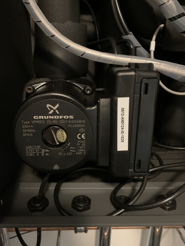

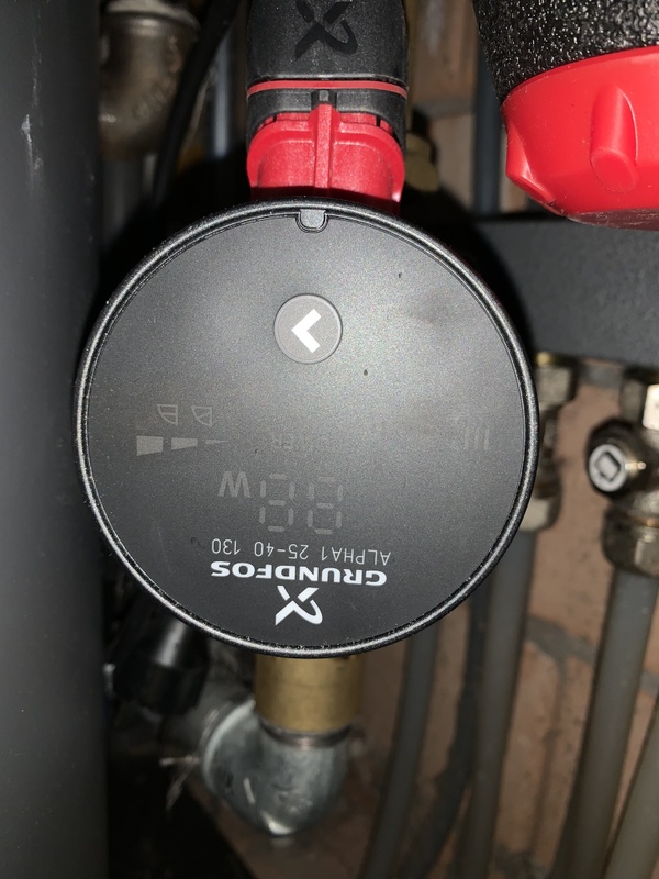

Na alle levertijd perikelen en een partij die gestopt is met installatie is er uiteindelijk een andere WP gekomen. Tenminste, ze zijn bezig met de installatie. Het is een Itho Daalderop HP-S 95 geworden.
Niet heel veel over te vinden, maar ook geen negatieve reviews kunnen vinden. En aangezien deze op korte termijn te leveren was hebben we uiteindelijk hier voor gekozen.
De installatie gaat niet heel lekker: er moet een apart bedrijf komen om de koelgassen te vullen (aangezien we 17 meter leiding hebben). Het bedrijf dat de installatie doet mist een certificaat om dit zelf te mogen doen. Vanaf vorige week dinsdag hebben we nu geen cv ketel meer. Gelukkig hebben we aircos om de boel te verwarmen. Douchen doen we zo lang maar even bij de brandweerkazerne.
Maar goed, mijn vraag: er is een extra pomp geplaatst in het circuit waar ik me niet van kan bedenken wat het nut is. In de binnenunit zelf zit een pomp, daarnaast is bij het buffervat ook nog een pomp geplaatst. Samen met de vloerverwarmingspomp (daarvan gaan ze nog kijken of ze die omgebouwd krijgen, maar het lijkt erop dat dat een heel lastig verhaal gaat worden qua ruimte) zouden er dan drie pompen in het circuit zitten die allemaal dezelfde kant op aan het pompen zijn.
De pomp van de binnenunit zit aan de retourleiding. De pomp bij het buffervat zit aan de retourleiding van de CV richting het vat.
Pomp binnenunit:
Afbeeldingslocatie: https://tweakers.net/i/wqtIHYpNfr_MsXTa4fvMrpwFhv0=/x800/filters:strip_icc():strip_exif()/f/image/sROZnb7L5ZB95SKQ5MDmHSBi.jpg?f=fotoalbum_large
Pomp buffervat:
Afbeeldingslocatie: https://tweakers.net/i/NYqTXkVDjwPhbGSkIVOO5YMTryA=/x800/filters:strip_icc():strip_exif()/f/image/2DfMk5yGoBOvY7azCMx4PKt0.jpg?f=fotoalbum_large
Mijn concrete vraag is dus: is die pomp bij het buffervat ook nog nodig?
