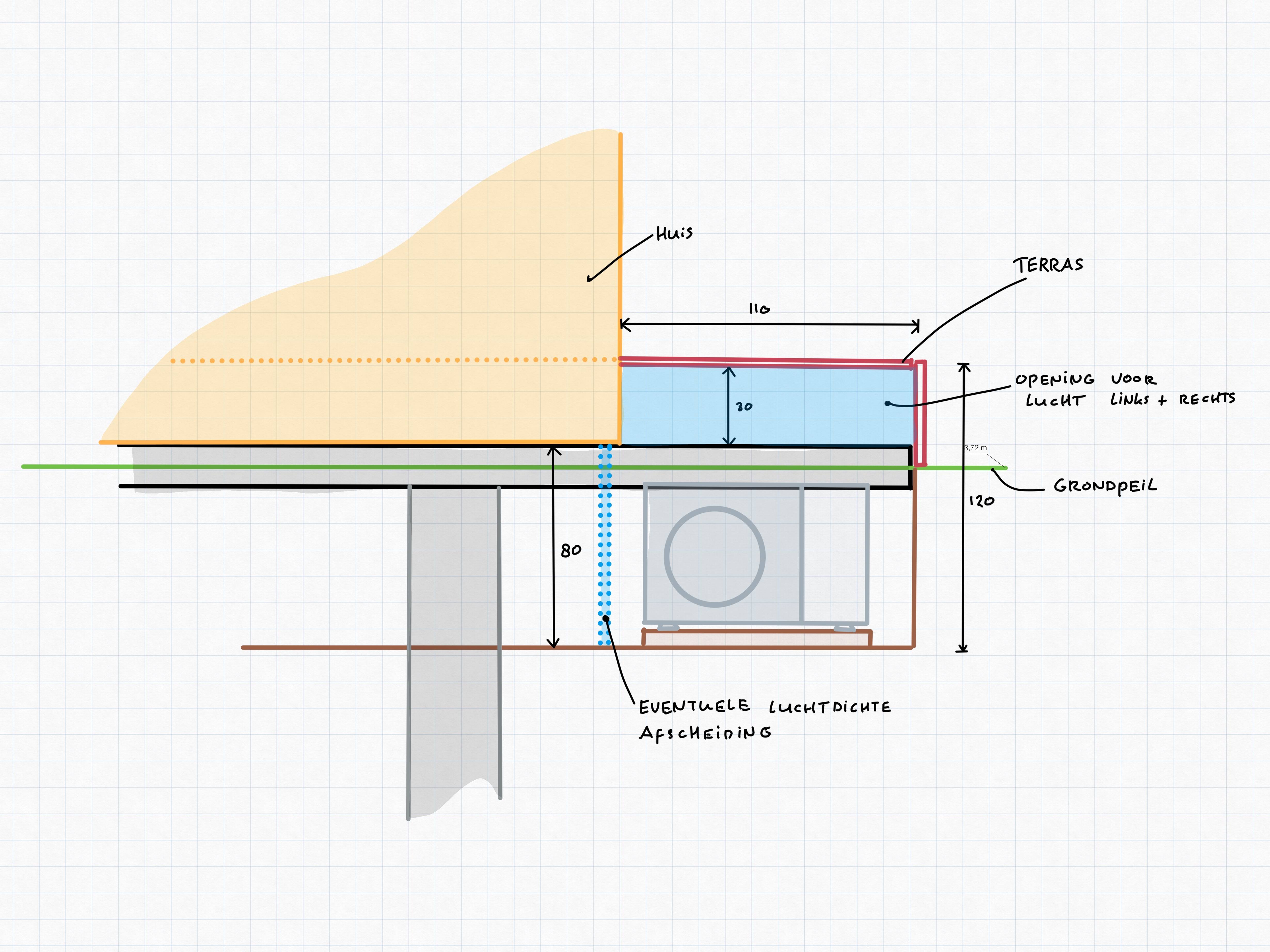

walletje-w schreef op zaterdag 23 april 2022 @ 08:43:
Het hangt er inderdaad vanaf welke waarde je neemt. Volgens dit document (pagina 27) is de standaard waarde overdag 61 dBA, in low sound modus 56. Het punt is dat ik enkel aan de norm ga voldoen (mits ik die berekening correct heb uitgevoerd natuurlijk) als ik er nog een kap omheen zet en wellicht nog een muur tussen plaats. Als ik dat allemaal kan voorkomen door over te schakelen naar een stillere unit dan scheelt dat veel extra werk.
De erfgrens is 1,2m verder en het huis van de buren staat op 2,4m. 3dB is een verdubbeling van geluid dus ook naast dat ik graag aan de norm zou willen voldoen is het toch ook behoorlijke stap in ervaring.
Nu zou het eerder de Vaillant VWL 35/6 A worden dan de Stiebel Eltron want die zijn volgens mij echt een pak duurder en een andere techniek. De Vaillant zou dan op 54 en 46 dBA zitten. En als ik de discussie hierboven lees is een monoblock nog beter ook.
Maar blijft de vraag of ik zo laat in het proces hier nog een punt van moet gaan maken bij de installateur. Ik ben al blij dat hij zo flexibel is en het geheel wil installeren wanneer het ons uitkomt in het bouwproces.
Naar aanleiding van het probleem met geluid in gesprek gegaan met de installateur. Hij moest zelf ook nog even het een en ander uitzoeken. De installateur gaf aan eigenlijk ook teveel vertrouwd te hebben op de leverancier en heeft nu zelf ook de berekeningen gedaan en kwam tot dezelfde conclusie dat de units op de huidige plek niet toegestaan zijn.
Alternatieve optie was voor het huis maar dan zit hij precies onder ons slaapkamerraam (slapen op de begane grond). Toen benoemd dat we ook een kruipruimte hebben achter het huis die 1,2m hoog is, 1,1m doorloopt voorbij het huis en daar een houten terras heeft. Daar zouden we een groot luik in kunnen maken zodat de monteur gewoon kan staan.
Volgens mij is het grootste punt dan dat er voldoende debiet beschikbaar is en de luchtweerstand niet teveel oploopt. Nu is de gehele kruipruimte nog goed toegankelijk van alle 4 kanten doordat het huis op een stalen frame gebouwd is en daardoor boven grondpeil staat. Dus erg makkelijk om met kippengaas grote roosters te maken die mooi weggewerkt kunnen worden en we makkelijk een debiet van 5000m3/uur halen.
Daarnaast is de vloer ook met 30cm glaswol geïsoleerd dus lijkt me dat verwaarloosbaar.
walletje-w schreef op woensdag 4 mei 2022 @ 13:58:
Hou wel in de gaten dat koude lucht zakt. Als je dus een WP in een kruipruimte zet en hij staat lager dan de omliggende grond, of lager dan de ventilatieopeningen, dan zal er zich in de kruipruimte een bak koude lucht verzamelen, waardoor je continue defrosts krijgt, een waanzinnig hoog stroomverbruik en een ultralaag rendement.
En lopen er geen leidingen in je kruipruimte (riool of water)? Als jouw buitenunit de lucht in je kruipruimte gaat afkoelen gaan die bevriezen...
Ik vind het maar een vreemd idee.
  • walletje-w
  • Laatst online: 00:59
Valide punt. Dat betekend dus dat we de luchtstroom zo moeten oriënteren dat de koudere lucht naar buiten blaast en de verse lucht onder het huis door komt. Er zitten inderdaad wel leidingen dus daar moeten we even op letten of eventueel ook isoleren. Ze zitten wel allemaal op minimaal 5m afstand.
Koude lucht zakt inderdaad maar binnen minimaal een half uur is alle “koudere” stilstaande lucht vervangen met verse lucht van de omgeving. Het zal dus snel verwaarloosbaar zijn vermoed ik.
Ik vind het ook een vreemd idee maar een betere heb ik nog niet gevonden.
  • Blihi
  • Registratie: Juni 2018
  • Laatst online: 17-10 18:25
Waarom zou alle koude stilstaande lucht vervangen zijn? De warmtepomp zuigt lucht van buiten aan en koelt die af. De afgekoelde lucht wordt weer naar buiten geblazen door overdruk, maar er zal nooit verse warme lucht de kruipruimte ingezogen worden. Of ga je de uitblaas naar buiten maken door een rooster in je terras?
Ik kan me niet voorstellen dat dat goed gaat. Je gaat dan lucht verplaatsen tegen de natuurlijke convectie in. Dan krijg je aan de uitblaaskant lucht die terug naar beneden wil vallen met allerlei vreemde stromingen tot gevolg. Dat gaat je WP niet leuk vinden.
  • walletje-w
Als ik lucht aan de achterkant van het huis uitblaas. Dan creëer ik een onderdruk waardoor er aan de voorkant van het huis weer lucht van buiten aangevoerd word. Ik ben met je eens dat de koudere lucht van de warmtepomp idealiter weer naar beneden wil stromen. Dat zal een negatieve impact hebben. Dan is de afweging of die impact groter is dan er een grote geluidskap omheen plaatsen.
Edit: ik zat er inderdaad aan te denken om ze zo te richten dat de uitblaas via een rooster aan de zijkant van het terras naar buiten gaat.
[ Voor 15% gewijzigd door walletje-w op 04-05-2022 16:12 ]
walletje-w schreef op woensdag 4 mei 2022 @ 15:23:
Je weet dat isolatie niet helpt als het water in de leiding stil staat? Het koelt dan alleen iets langzamer af, maar uiteindelijk bereikt het water in die leiding gewoon omgevingstemperatuur.
Daarom zorg je er normaliter voor dat het in je kruipruimte nooit gaat vriezen, door deze slechts beperkt te ventileren.
Als jij daar de buitenunit van een WP gaat opstellen moet je enorm ventileren, en bovendien koelt de warmtepomp de kruipruimte ook nog af. Dat betekent dat na één nachtje nachtvorst al je leidingen bevroren zijn...
  • walletje-w
Andrehj schreef op woensdag 4 mei 2022 @ 17:13:
Uiteraard. Het is voornamelijk riolering. Dat stroomt altijd door, afschot is ruim. En 1 waterleiding naar de buitenkraan. Die staat wel stil en heeft zo een groter risico om kapot te vriezen.
Daar valt mee te werken. Die zou ik een lintverwarming kunnen geven of er voor zorgen dat die al eerder dan normaal in het seizoen afgesloten is.
Er zijn dus wel een aantal consequenties:
  • Verminderd rendement door verlaagde omgevingstemperatuur
  • Vaker kans op een defrost wat efficiëntie omlaag brengt
  • Waterleiding die eerder bevriest
Daarentegen heeft het als voordelen:
  • Geen geluidsoverlast naar de buren
  • Geen geluidsoverlast voor onszelf
  • Neemt geen kostbare ruimte in
  • In de zomer heeft de airco koelere lucht om efficiënter te werken
  • Geen dure geluidskappen
Om hier een goede afweging in te maken moet ik dus voornamelijk een inschatting maken hoeveel minder efficiënt de warmtepomp gaat werken en of het die extra kosten waard is.

walletje-w schreef op woensdag 4 mei 2022 @ 17:31:
Als je echt de lucht onder je huis door kan krijgen (voor in / achter uit). Lijkt me dat die niet slechter draait als op de begane grond waar iedereen hem de kans geeft om zijn eigen lucht aan te zuigen (eenzijdig of tweezijdig een muur).
Alleen de kruipruimte wordt wel kouder. Maar daar desnoods een soort ventilatiekanaal bouwen van 1,5 bij 1,5m.Ventilator die harder moet werken is het verbruik niet.
Je condenswater in je riool krijgen wordt lastiger.
[ Voor 3% gewijzigd door Dapdodo op 04-05-2022 18:57 ]

Dapdodo schreef op woensdag 4 mei 2022 @ 18:57:
Dompelpompje eronder en condens water kan je overal heen verplaatsen.
Op de bodem van de kruipruimte heb ik in een lus al een drainagebuis liggen die aangesloten is op het riool. Dus dat lijkt me het probleem niet.
Ik zou inderdaad een ventilatie kanaal kunnen bouwen zodat de lucht eigenlijk niet onder het huis vandaan komt maar enkel via de zijkanten komt.
Ronald.42 schreef op woensdag 4 mei 2022 @ 19:05:
@walletje-w
Als ik het goed begrijp staat het huis op een frame?
En is het erf gewoon vlak?
Of is het echt een put onder het huis en dus dieper als de omliggende grond?
Zie deze afbeelding voor een detail schets.
Afbeeldingslocatie: https://tweakers.net/i/4sr83Yty3cZg1wI4Gb5S-NDqHhc=/full-fit-in/4920x3264/filters:max_bytes(3145728):no_upscale():strip_icc():fill(white):strip_exif()/f/image/h5BWXrtVNKo0m2CIhNiJqLB6.jpg?f=user_large

Ronald.42 schreef op woensdag 4 mei 2022 @ 21:58:
Dat lijkt me wel een slechte plek voor een wp, dan moet je echt verse warmere lucht die put in dwingen.
Het zal best werken maar ondanks dat ik niet bang ben om iets te proberen zou het niet mijn keus zijn.
Ik heb hem ook niet ideaal opgesteld maar in het slechtste geval hoef ik hem slechts een slag te draaien.
Bij jou heeft het wel wat meer voeten in de aarde.
Eerlijk? Ik zou het niet doen...
Cop gaat tegen vallen
In de koude tijd ga je het defrost water niet weg kunnen krijgen word een ijs paleis.
En aanpassen is achteraf veel werk.
Maar zoals ik altijd zeg en denk... als je het niet probeert dan weet je het niet.
Wat denk je dat er komt bij mensen waar die op de grond staat. Komt daar de warme lucht? Bij 30m3 verplaatsing. Ik zou hem opbouwen zoals je bij sommige de interne plaatsing van een WP ziet met grote luchtkanalen naar buiten.

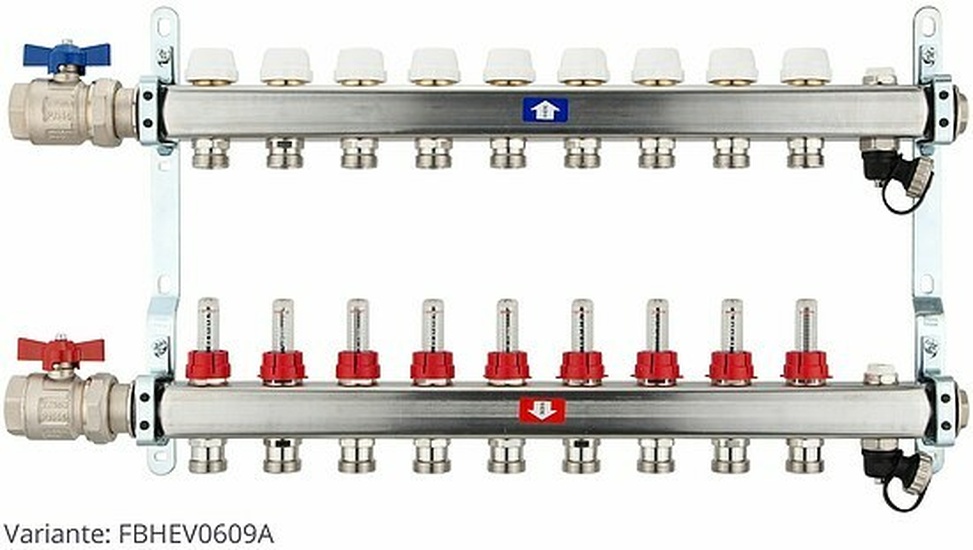

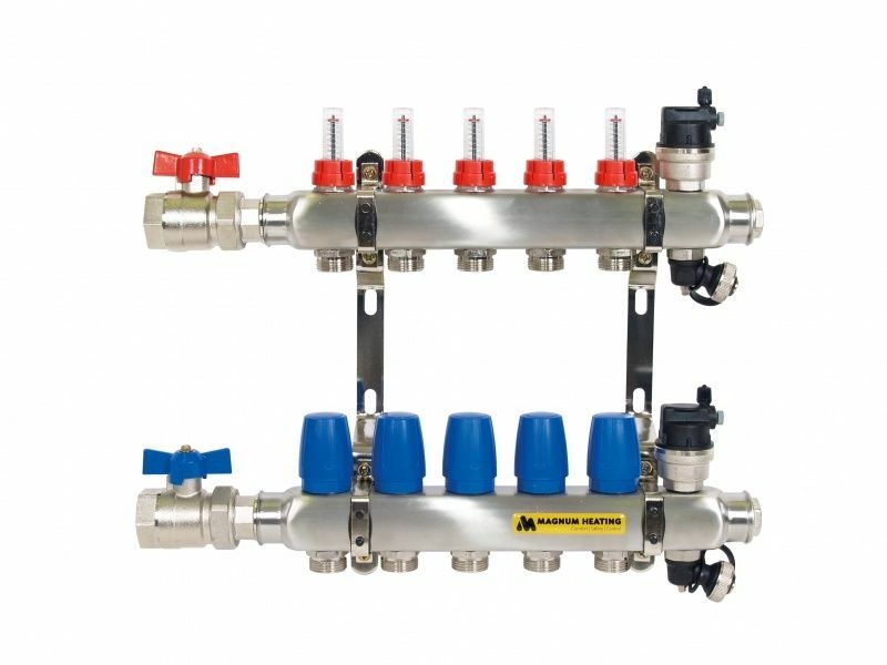

Of kan ik beter gaan voor 1 van de onderstaande verdelers.
Afbeeldingslocatie: https://tweakers.net/i/panQC9aRimmvJvgr1oo1u9zbVbM=/full-fit-in/4920x3264/filters:max_bytes(3145728):no_upscale():strip_icc():fill(white):strip_exif()/f/image/NkPszNOYNTvD1a0xEL7hWAKg.jpg?f=user_large
Afbeeldingslocatie: https://tweakers.net/i/BKMapqoUrvJpbROZbMqfCW2CURE=/full-fit-in/4920x3264/filters:max_bytes(3145728):no_upscale():strip_icc():fill(white):strip_exif()/f/image/v9oVe8EMhXOnxr9nv2zEvJm6.jpg?f=user_large
WP: Puhz-SW75YAA - ERST30-VM2ED - Procon melcobems mini (A1M) - SolarEdge SE5K 16 x 320WP IBC Solar - SolarEdge SE3680H 14 x 410WP Longi, gasloos sinds: oktober 2022 - Gardena smart city Selino 600
  • Naalroc
  • Laatst online: 15-10 09:16
Dat kan, maar met alleen verwijderen ben je er dus niet: die aanvoer van de verwarming moet dan worden aangesloten, ná de Honeywell klep op de koppeling die vrij komt op de onderste buis van de verdeler. Dat zal een 1 1/4 of 1 1/2" flenskoppeling zijn.
De bovenste aansluiting van de pomp op de verdeler buis moet dan worden afgeblind.
Of die onderste klep moet blijven kan ik niet beoordelen, ik denk dat dit een instelbare klep is om nog enigszins wat stroming toe te laten, als de Honeywell klep dicht staat. Dus als er geen vraag is in de ruimte(s) die door deze verdeler gevoerd wordt.
Ik zou dan ook een kogelklep zetten op de bovenste balk, waar nu het voetventiel zit, en dat dus een kleine doorlaat heeft; een juist gedimensioneerde kogelklep heeft dat probleem niet
Maar als geld geen rol speelt, dan kan je beter een nieuwe verdeler plaatsen natuurlijk.

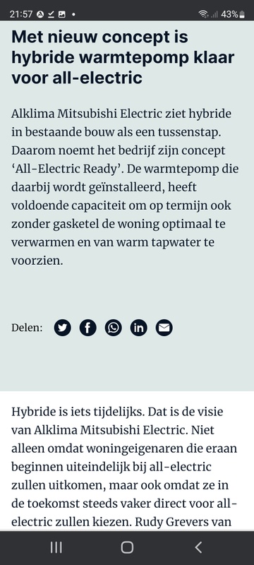

Ik snap Alklima heel goed, alleen de klanten niet die hun gas blijven betalen als de warmtepomp het ook alleen kan.
  • BarryH
  • Laatst online: 21:21
Goede zet van alklima, wellicht gaan installateurs nu aandurven de FE optie aan te bevelen.
Ik hoor nog veel te vaak "dit huis alleen hybride" (b.v. jaren 60 waar vorig jaar volledig VVW is ingelegd en alle kozijnen vernieuwd....
Volgens mij zijn installateurs (in het algemeen, de uitzonderingen daargelaten) bang voor teleurgestelde klanten. Met een hybride is dat risico zeeer klein.
Met deze alklima optie is er een veel betere optie voor de risicomijders (lees: de onwetenden).
[ Voor 68% gewijzigd door BarryH op 06-05-2022 23:04 ]

De bedoeling is dat het uiteindelijk allemaal op een (FE) WP wordt aangesloten, ik denk/hoop ergens in 2023/2024 op z'n vroegst. (valt buiten bouwdepot :()
En hoeveel mm moet ik nemen? 32mm kunstof? Bg is 100m2 (12 groepen) en verdiepingen zijn 2x 50m2 (2x 5 groepen).
[ Voor 19% gewijzigd door Sport_Life op 08-05-2022 15:50 ]
