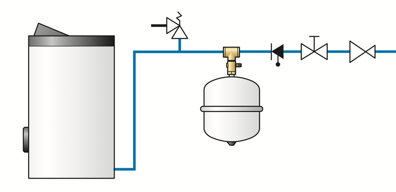

Wat maakt een 90 graden bocht een mooie bocht?
Ik ontkom er niet aan om er een paar te gebruiken, heb deze in gedachte. Ben benieuwd naar tips/aandachtspunten.
Hobbymatige blowerdoortest enthousiast (Retrotec) 💨. Interessant voor jouw huis? DM me maar!

Ik hoor af en toe klanten klagen over een bonkende warmwaterleiding na toepassen van een warmtepomp. Doorgaans zou je dan denken dat ergens een leiding niet goed vast zit en opspringt oid maar ik heb er nog niet helemaal de hand achter kunnen krijgen. Zijn er hier mensen met ervaringen ?

koevlaas2 schreef op maandag 2 mei 2022 @ 17:27:
Veelal heeft dit te maken met de taphoeveelheid. De meeste huishoudens hebben een CW4 toestel, ga je dan over op een boiler, dan heb je automatisch een CW6 qua taphoeveelheid. Hoe meer water wat stroomt gestopt moet worden, hoe meer kans op waterslag.
Sinds een week of 6 hier een warmtepompboiler met natuurlijk zo'n inlaatcombinatie waar een terugslagklep in verwerkt zit. Mij valt op wanneer van de wasmachine de waterklep dichtvalt dit bonkt in waterleiding. Ik denk de warmwaterleiding. Voorheen viel dit minder op dan nu.
Volgens mij komt dit door de korte drukpiek in de koudwaterleiding waardoor kortstondig de terugslagklep naar de boiler even open gaat. Hierdoor stijgt de druk in de boiler. Onze wasmachine haalt een paar maal achter elkaar water en dan krijg je een paar maal bonken van de waterleiding.
De wasmachine zit hier op dezelfde koudwaterleiding als de WPB. Voor mij is dit bonken geen probleem maar het valt me wel op.

  • Ronaldvdijk
  • Laatst online: 11-10 21:57
Henielma schreef op maandag 2 mei 2022 @ 22:02:
Ik ga een sanitair expansievat plaatsen in de koudwater leiding voor de boiler. Dit voorkomt dit bonken. Daarnaast voorkomt het ook dat er een hoge druk opbouw uit de kraan komt zodra je warm water vraagt bij de douche of kraan.

Ronaldvdijk schreef op maandag 2 mei 2022 @ 22:35:
Afbeeldingslocatie: https://tweakers.net/i/0qk6ZGnUlvnGx2lnMdpGC9NzHGk=/full-fit-in/4920x3264/filters:max_bytes(3145728):no_upscale():strip_icc():fill(white):strip_exif()/f/image/FqyahdBJL0rsLDSF2tzJR53H.jpg?f=user_large
Afbeeldingslocatie: https://tweakers.net/i/e2nDRtS4ru15D8wwFDi8s4RH_-8=/800x/filters:strip_exif()/f/image/NZ87034drMtVllgesqPtZAOR.png?f=fotoalbum_large
Zo heb je nergens last van. Gesloten systeem en ook geen water wat weggegooid wordt door de inlaatcombinatie.
Afsluiter kogelkraan, keerklep, SWW expansievat 0,2bar afgesteld onder werkdruk en overstort ventiel.
https://flamcogroup.com/m...on/doc_be-vls_h4_2015.pdf

Adriaan71 schreef op dinsdag 3 mei 2022 @ 06:54:
Is alleen geen gewone keerklep maar een BA keerklep. Vat is namelijk niet stomend en is een grote bron van legionella. Bij expantie van het boilerwater wordt deze gevuld met warm water. Als het daarna verhit wordt is het weinig risico (mits je boiler >60 gr is), maar lekt de keerklep dan wordt je koudwaternet mogelijk besmet. Vandaar de hogere beveiliging en reden dat het zelden wordt toegepast

GudZ schreef op maandag 2 mei 2022 @ 23:00:
Waterslagdemper neem ik na jouw tip op in mijn schema voor de te plannen WP en SSW installatie.
Wat steekt achter dit verschil t.o.v. ketel? Is dat omdat de flow door een extra pomp i.c.m. boilervat hoger is? Of de relatief grote hoeveelheid SSW uit het boilervat dat beschikbaar is, terwijl het bij een CV-ketel acuut werd geproduceerd?
Gewoon zoals @Adriaan71 heeft, mooiste oplossing!
Pomp heeft er niks mee te maken.
Een CV ketel heeft een doorstroombegrenzer welke afgestemd is op de CW klasse en betreffende tapwisselaar van de ketel. Een boiler heeft dit niet, de enige doorstroombegrenzing zit dan in de appendages (tappunten; douch, wasbak etc.)
Als er meer water kan stromen, dan kan bij het open en sluiten van de tappunten de drukschommeling (drukverschil) op dat moment zo groot zijn dat de leidingen klappen, een drukstoot krijgen.
KIWA heeft ooit gemeten bij een wasmachinekraan dat de druk zelf kan oplopen tot tegen de 30-40 bar voor een fractie van zoveel milliseconden. Dat is ook het gene wat veel mensen horen, afkomstig veelal bij de wasmachine. (Waterslag)
