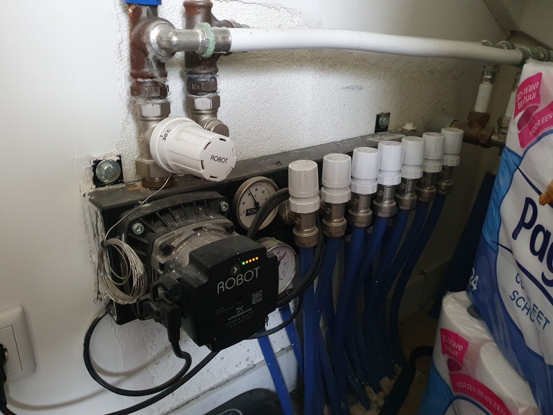

Er zit een verdeler op van het merk Robot. Dit is hij:
Afbeeldingslocatie: https://tweakers.net/i/IuND-rDsl2eLBsPNqf6MHAw6g0E=/800x/filters:strip_icc():strip_exif()/f/image/ZtHTKjBnso6txA1d8Vqklzoa.jpg?f=fotoalbum_large
  • Andrehj
johntyrrell schreef op zondag 1 mei 2022 @ 19:48:
Bedankt voor je antwoord.
Die zul je bij de overgang naar een WP moeten vervangen (door een gesloten variant) of ombouwen (naar een gesloten versie), maar ik weet niet of dat laatste bij deze Robot verdelers makkelijk gaat.

Op de temperatuur meters kun je zien wat de in en uitgaande temperaturen zijn. Dit is alleen met dit weer lastig aangezien je niet voor langere tijd draait. Staan nu ruim onder de 30.
