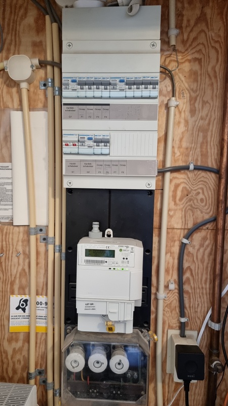

Ik zit met een vraag over de aanpassingen in de meterkast die nodig zijn. De panelen zijn besteld, 25 stuks 395 WP Belinus
Hiervoor is een 3 keer 25 A aansluiting nodig, deze is aangevraagd bij Stedin.
De installateur van de panelen zal een hoofdschakelaar 3 fase en een uitbreidingsmodule plaatsen.
Kan dit gedaan worden voor Stedin komt voor de 3 fase aansluiting?
Is dit nu alles wat er moet gebeuren en is mijn meterkast verder klaar voor 3 fase? Ik zal waarschijnlijk later nog 1 of 2 krachtstroomgroepen nodig hebben voor inductie koken en een warmtepomp boiler.
Afbeeldingslocatie: https://tweakers.net/i/dU8gJrfWK0AyYUxrfuIxT1YtiEs=/x800/filters:strip_icc():strip_exif()/f/image/qGbYMc02WlG0y9OtWfrAMM9A.jpg?f=fotoalbum_largeAfbeeldingslocatie: https://tweakers.net/i/GV-PbrPdxxvKBna4kOuuRotEKwc=/x800/filters:strip_icc():strip_exif()/f/image/vljtnfTUMmj2bAWKugceZpa0.jpg?f=fotoalbum_large.
[ Voor 33% gewijzigd door marcovandam op 14-06-2022 10:51 ]

marcovandam schreef op dinsdag 14 juni 2022 @ 10:50:
De installateur van de panelen zal een hoofdschakelaar 3 fase [...] plaatsen.
Nee, dat moet. Als het goed is staat in de instructies van Stedin die je hebt gekregen, dat je dat moet regelen voordat hun monteur überhaupt aan de slag kan.
  • Schakel een erkende installateur in om uw binneninstallatie veilig en bedrijfsgereed (volgens de NEN normen) aan te sluiten. Dit moet klaar zijn als onze werkzaamheden worden uitgevoerd.
  • U zorgt zelf voor een meterkast die voldoet aan de NEN-normen die van toepassing zijn. Bij de offerte sturen wij u een tekening. Daarin ziet u wat dit voor u betekent.
(https://www.stedin.net/aa...-de-aansluiting-aanpassen)
[ Voor 45% gewijzigd door Compuchip87 op 14-06-2022 11:07 . Reden: Quote Stedin toegevoegd ]

Ok, dat is alvast duidelijk.
Die heb ik nog niet binnen, maar als er nog andere zaken moeten gebeuren moet ik wel tijdig nog iets gaan regelen als ik voor de winter nog wat stroom wil maken denk ik :)

@marcovandam De 3-fase hoofdschakelaar plaatsen is één ding, de huidige groepen netjes verdelen over de fases is iets compleet anders. Je hebt wel 3 aardlekschakelaars dus dat is prima maar dat zegt niets over de verdeling van de last over de fases.
Daarnaast mis ik het allesbelangrijkste stuk info in je stuk, welke omvormer?

Septillion schreef op dinsdag 14 juni 2022 @ 12:00:
Dat worden enphase IQ7+ omvormers met een standaard envoy, totaal dus 25 stuks verdeeld over oost-west.

@marcovandam Mag hopen dan 3-fase aangesloten met een 3-fase relais? Dan zou het inderdaad op een 3x16A alamat kunnen. Je hebt daarna in ieer geval geen ruimte meer voor 2 krachtgroepen. Na de 3-fase hoofdschakelaar heb je nog precies ruimte voor een enkele 3-fase alamat.
Maar, 395Wp op een 295VA omvormer laat denk ik nog wel wat liggen...

Septillion schreef op dinsdag 14 juni 2022 @ 12:20:
Er komt een uitbreiding van de groepenkast naast voor de panelen.
Ik heb hier begrepen dat het verlies door aftoppen niet heel groot zal zijn bij een oost_west opstelling?

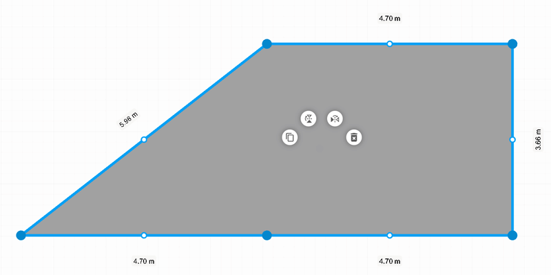

Ik krijg mijn dak niet getekend in Sunny Design. Het programma is te beperkt of ik begrijp het niet.
Hoeveel panelen kan ik op mijn dak kwijt?
Afbeeldingslocatie: https://tweakers.net/i/s3-IiXxe5k4qhFi1JwL3dm0iH_U=/full-fit-in/4000x4000/filters:no_upscale():fill(white):strip_exif()/f/image/FIniJgsCbrxuKV9u8hBb04yG.png?f=user_large
Afbeeldingslocatie: https://tweakers.net/i/FeOBPTlXzc8mzcuMF5u0-c8nla4=/full-fit-in/4000x4000/filters:no_upscale():fill(white):strip_exif()/f/image/Mr6cnWmYrXtGXCQEAJlLZt9s.png?f=user_large
Afbeeldingslocatie: https://tweakers.net/i/PVvc88fMs3pWcSeFpmZycfjcEeY=/800x/filters:strip_exif()/f/image/dIBhli1RLasjZyOf7pEMJAdI.png?f=fotoalbum_large
EU DNS: 86.54.11.100
  • Whiskey48
  • Laatst online: 11:33
c-nan schreef op dinsdag 14 juni 2022 @ 13:41:
Ik zou die kaart uitprinten en uitmeten met de panelen die je kunt vinden (verschillende maten).
Dan ca 30cm overhouden aan de randen ivm wind.
Ik heb altijd in een tekenprogramma zoals Visio, de layout getekend. Als je dan weet hoeveel panelen van een bepaald type je neemt, stop je die in Sunny Design voor de simulatie. Werkt heel gemakkelijk.

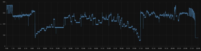

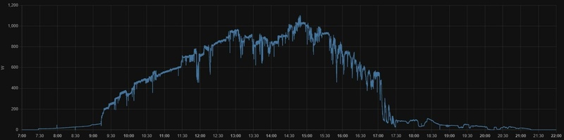

@Chris96
Nog 2 plaatjes gevonden van het (oer-oude) Omnik forum (uit 2013):
Dit was een Omnik 3K met te veel panelen op één MPPT poort.
Je ziet 'm netjes afkappen op 1K5.
Afbeeldingslocatie: https://tweakers.net/i/uKoIXGWumAw2gqmMCYIAxSIa4Ic=/full-fit-in/4000x4000/filters:no_upscale():fill(white):strip_exif()/f/image/s7NTPBFgHL6Xc7t9UWxZZ4oI.png?f=user_large
Met dit als oplossing:
Afbeeldingslocatie: https://tweakers.net/i/cfq27jtqL_y3HfEgw7UeGI_Z_5c=/full-fit-in/4000x4000/filters:no_upscale():fill(white):strip_exif()/f/image/YQC1hZUZSxkFVDXS0uZSWAiV.png?f=user_large

  • BigSurf

BigSurf schreef op woensdag 15 juni 2022 @ 21:54:
Had vandaag een rare situatie met mijn GW3000-XS. Na start van de omvormer bleef die hangen op 100W. Heb die om 11 uur opnieuw gestart (met schakelaar op omvormer panelen af/aangekoppeld). Daarna ging die weer normaal. Setup draait nu ruim een jaar en heb dit nog niet gezien. Iemand een idee?
Mogelijkheden:
  • Omvormer is opgestart in de veronderstelling dat er een exportbeperking is
  • Als ie door een glitch niet lekker heeft gedetecteerd dat je geen aangesloten current transformer hebt, zou ie dit gedrag kunnen vertonen. Check even de connector onderaan. Hoort een draadbrug en weerstandje in te zitten, kan geen kwaad om die even extra vast te zetten.
  • Foutje van de MPPT tracker
  • Heb je Shadow MPPT aan staan? Zo ja, heb je het ook echt nodig? Er zijn situaties mogelijk waar de tracker blijft hangen in een lokaal maximum. Zou ie normaal echt wel uit moeten komen...
Hij zei niets bijzonders op het display?
Is een bekend probleem wat zich af en toe voordoet bij Goodwe omvormers. Ik draai hier een monitor programma die dat herkent en dan de omvormer van het net haalt en die verbindt dan vanzelf een minuut later weer vanzelf.
Het kan zijn dat er nog extra afkoppeling moet plaatsvinden waarna de omvormer dan wel een hogere productie geeft.
  • tijmeng
  • Laatst online: 30-10 23:26
tijmeng
Panasonic 7J
Afbeeldingslocatie: https://tweakers.net/i/M_kjEic8HWS1tRkjLSnvhbnXAKk=/800x/filters:strip_icc():strip_exif()/f/image/jxALWXIT3hr30bovvHeyzWlS.jpg?f=fotoalbum_large
Afbeeldingslocatie: https://tweakers.net/i/x8E1zteEx8AJoXjqixLdiWB2Rl4=/800x/filters:strip_icc():strip_exif()/f/image/2nu4VVCtyzVoCmAB1iXnEfaS.jpg?f=fotoalbum_large
Met regelmaat gaat het hier over hoe goed een stringomvormer met schaduw van bomen om kan gaan. Ik dacht ik deel eens wat details, want ben aardig tevreden over hoe SMA dit doet. En heb ook eerst erg getwijfeld over micro's.
Ik woon zelf midden in het bos (loof + naald) en gedurende de dag vallen er allerlei schaduwen op de panelen. De panelen liggen zelfs praktisch onder een grote den welke met deze hoge zonstand helaas veel schaduw op de panelen werpt gedurende de dag. Eerder en later in het jaar (<mei-juli>) heb ik daar geen last van.
Gaat hier om panasonic panelen icm een SMA omvormer.
